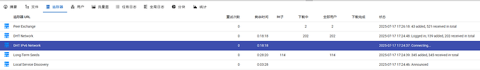

docker-webui 版本已经具备ipv6访问权限,但是dhtv6网络一直是0节点,工作不正常

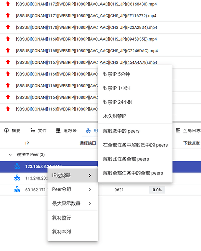

網頁遥控有问题, 不能封锁无监听端口的用户…会返回 invalid ip list提示 ,只能控制本机封锁无监听端口用户… 最新版LINUX BC测试结果… :sweat_smile: :rofl: :joy: 而且无监听端口用户都是吸血/放血居多… :innocent: 应该讲本来就是吸血/放血吧…无监听端口. :sad_but_relieved_face: :cry:

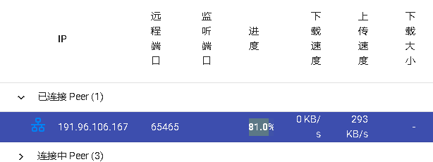

最新版仍然在网页端无法封锁无监听端口的用户/吸血者….这种设计不合理…之前经已提出过了 仍未修正.:cry:,而且同样无法解封被其他方式封锁的无监听端口的用户…:rofl:
你用的版本号是多少?最新版实测是可以进行封禁或者解封的
同样也支持自动化封禁
希望 webui 能早日优化一下。。。
我在SEEDBOX测试有这个问题
在封锁无监听端口的用户/吸血者时候会弹出红字警告,无法封锁.
同样解封也是这样…:sweat_smile:
