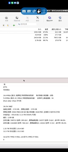

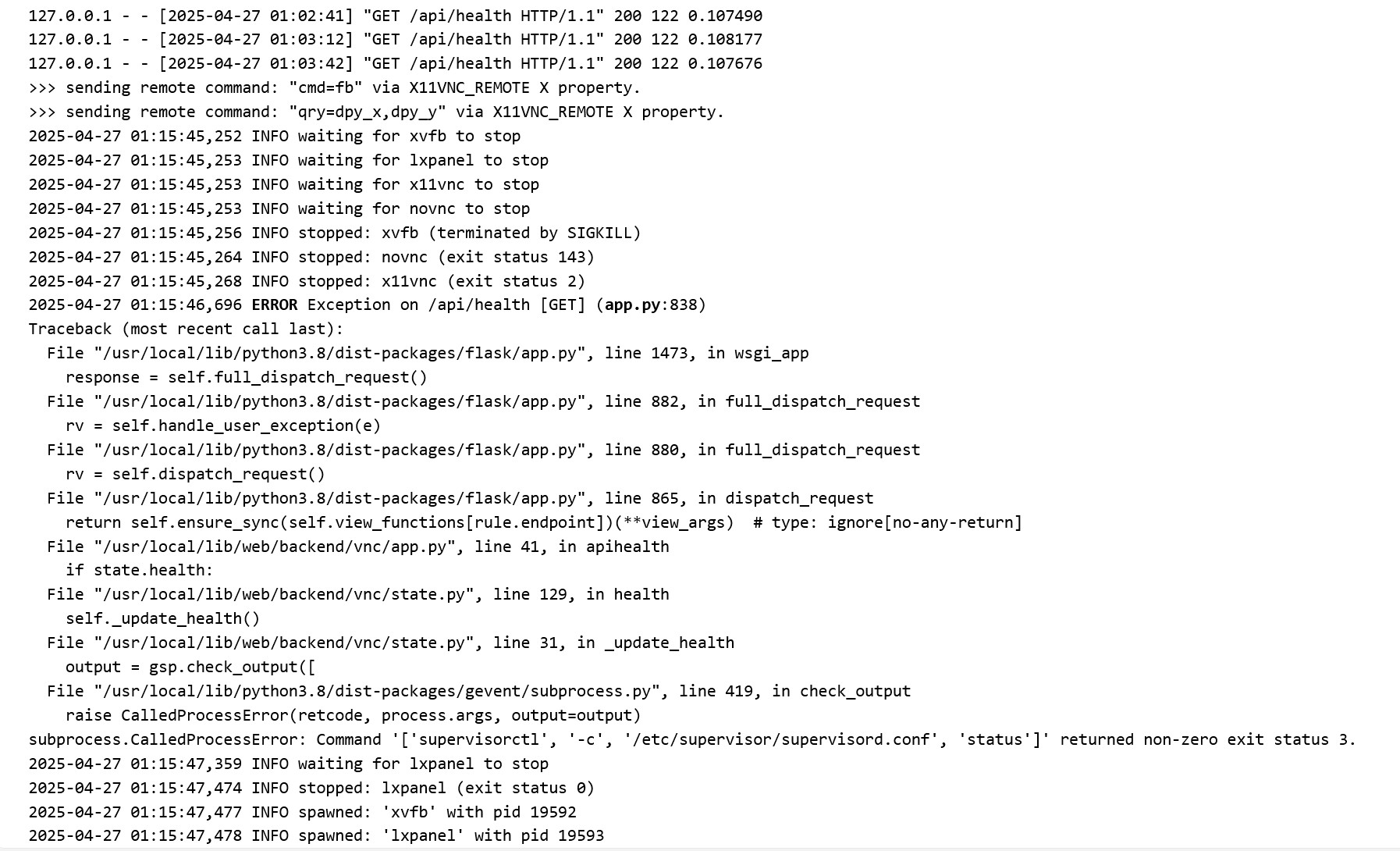

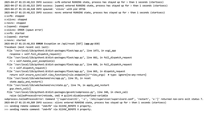

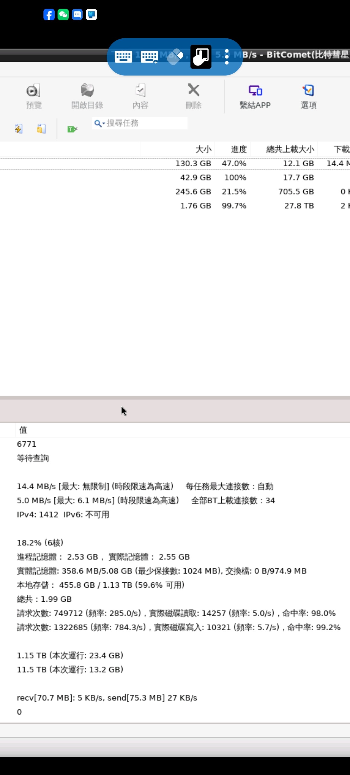

实测最新的 gui docker 版,bitcomet 进程会不断的吞噬内存,直到把所有内存占尽然后进程崩溃,但 docker 进程没有问题,此时还可以用 vnc 进入容器界面启动 bitcomet,,,然后重复上述过程,,,
这貌似是很多个版本之前的内存泄漏bug了,不知道最新版本怎么又出现了,希望尽早修复,这个影响软件的正常使用了。
好吧,也许不是内存泄露?我连着vnc看着,专门等着它崩溃,结果它内存涨着涨着停了,等了半天也不崩了,无语,,,
一段时间后vnc进去看,bitcomet进程它还是崩了,,,,但不知道它是为什么崩的,,,:joy::joy::joy::joy:

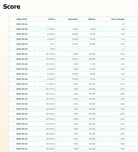

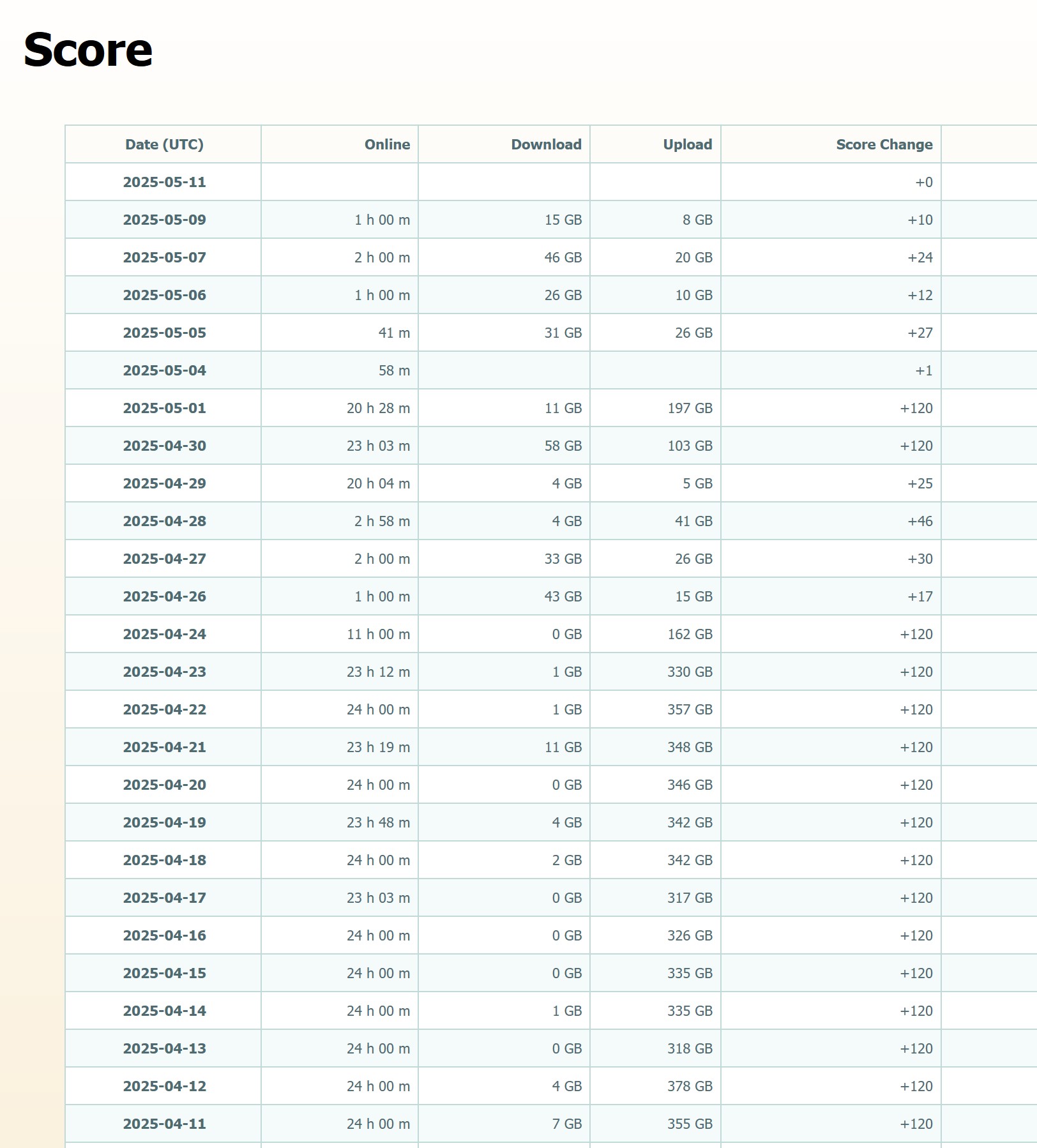

希望能早日修复 docker 版,从四月底到现在,一直崩,,,在线时间可以看出,没几天正常的,,,

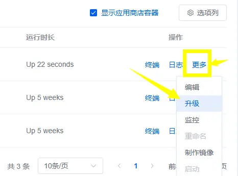

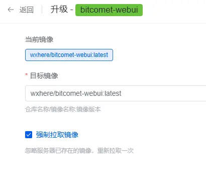

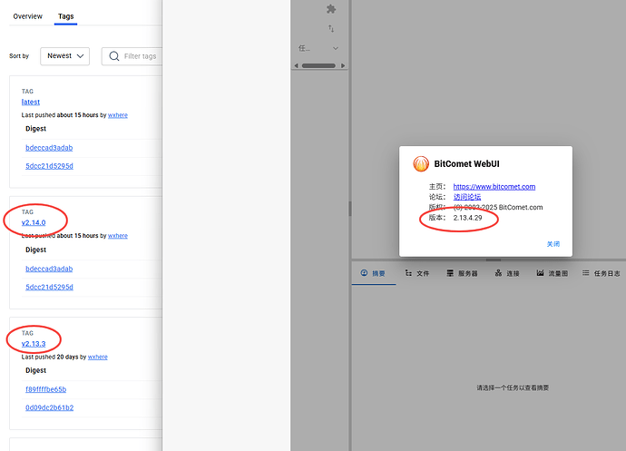

指定 latest 下载为2.13.4.29,指定 2.14.0 正常。
升级的时候勾选强制拉取镜像就行了,你截图看到也没问题的。上面看digest就知道了,都是一样的,只是你没重新拉取导致的
感谢更新,这几天没有再崩溃了。

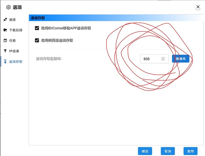

不过2.14版貌似有个小问题,就是这个远程访问端口,无论怎么设置,只要在webui里打开选项,这里默认永远是 808 ,导致如果点开选项的这个页面而又没有再次手动改成自己用的端口时,一点确定webui就会失联,要去vnc里改回正确值,才能连回webui。我因为是从老版本一直用过来的,所以一直用的是以前的8080,莫名其妙webui失联了几次,才发现这个奇怪的问题。
复现,点击确定后直接失联了。。。
感谢验证。

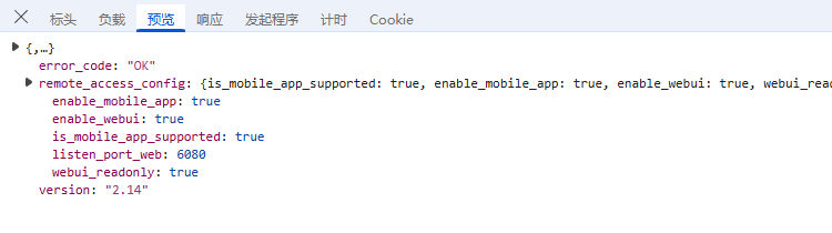

不过你这里怎么是608?
如果默认不一样的话,那这里是不是在读取配置中的数据时出了什么差错,导致最终显示出来的端口号丢失了一位数?
抓包看到是正常的6080,可能是网页界面上处理的问题,导致错误变成了608,随便点个确定按钮就把608提交上去然后就失联了
哈哈哈,看来是UI的问题,,, :joy: :joy: :joy:
感谢反馈,新版已修复,后续发布
