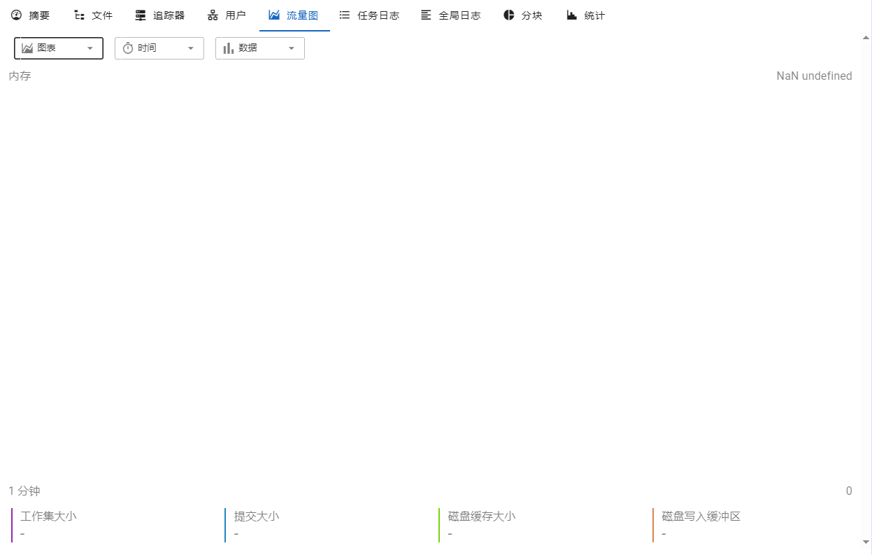

Linux docker版本更新好了,测试了下发现流量图的内存不显示

之前版本的Linux/macOS版都没开启内存显示。刚刚改好了,等下一版发布。
