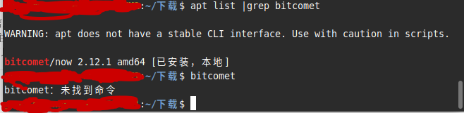

1、ubuntu系的装了deb都打不开,试了好多个版本都一样,我用的linux mint,打不开,大家都不用ubuntu系的吗?都没人提。
点图标没反应,终端也提示未找到命令。
2、还有,大佬,libwebkit2gtk-4.0-37能不能直接打包到AppImage里面,强迫症是真的不愿意去改系统源文件。而且linux mint也没有ubuntu.sources这个文件。
图标启动ubuntu系的点了没有任何反应,其他debian系的系统就可以正常打开。

用BitComet命令看到报错了,就是没有libwebkit2gtk-4.0-37这个库,现在Ubuntu24及其衍生版默认源里都没有这个库,可以考虑更新一下库吗?或者是否可以在包里面集成这个库呢?毕竟很多人下软件就图开箱即用,不愿意折腾,就算愿意折腾的也不太愿意去改系统里的文件。
apt install libwebkit2gtk-4.0-37
就完事了,如果是centos系统就
yum install webkit2gtk-4.0.x86_64
yum要是安装失败的话,贴一下错误信息
我用的是linux mint,基于Ubuntu 24.04的,apt提示无法定位到此软件,apt list可以看到有一个4.1版本的。
应该是新版Ubuntu改动导致的,基于debian的其他如deepin,openkylin等等都没问题,Ubuntu24和linux mint22(基于Ubuntu24)就有这个问题。
运行库用4.1版本的能在桌面双击执行成功吗
不行,还是得等你们更新
