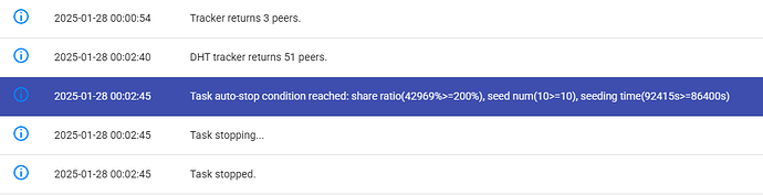

linux版是不是默认启用了做种任务规则自动停止,能关掉吗,手机版移动端默认打开就好了(下次我确认下任务日志里面的显示)

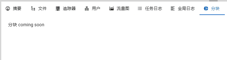

新的webgui上没办法复制磁力或者特征码,摘要里面无法选中字符串
确认了,,,有自动停止,我想个办法把他关掉
Task auto-stop condition reached: share ratio(42969%>=200%), seed num(10>=10), seeding time(92415s>=86400s)
根据三个做种规则自动停止任务改成false关闭,这样就不会自动停止上传任务了

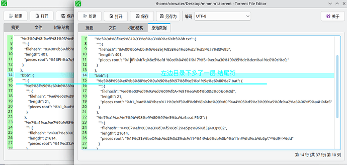

问题一: 最新的版本 制作种子时有bug.
制作参数如下
文件夹大小: 191GB
V2版种子
piece长度 4M
选择支持长效种子。
制作完成后无法被加载,软件直接崩溃, qbittorrent、tranmission也同意如此。

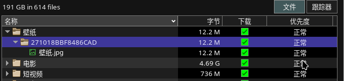

tiaxti能加载识别,但诡异的是每个文件夹下会自动套一层纯字符文件夹。
制作了3次,每次60分钟左右。

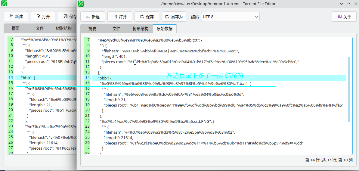

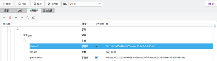

用torrent_file_edit看了下结构,结构能正确识别,tree file 中每个文件 里面多了filesha,应该是给长效种子用的。理论上v2客户端只读核心参数,多出来的是不会影响的,但它就是读不了。
又同样测试了一个2G的小文件夹,未出行次错误。不知道旧版以及windows版有没有错误,数据在ext4里,windows未测试。
错误版:
长效种子参数

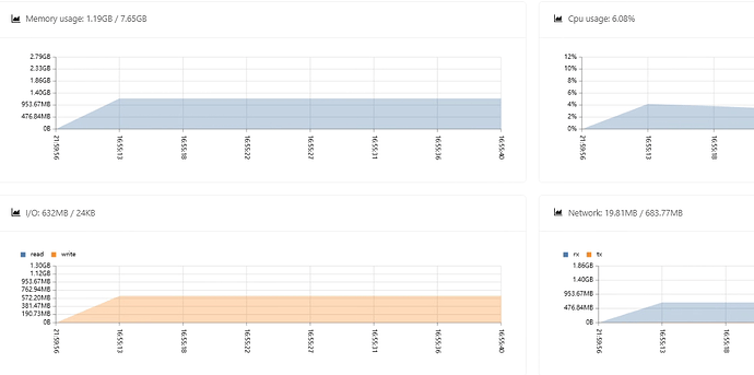

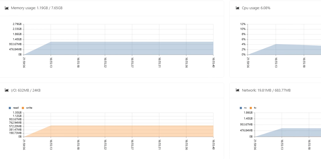

问题二 webui版下载时会使用大量内存,但是下载完不回收。
下载速度越快占用内存越大,一开始看是磁盘缓存占了一半,但是后来磁盘缓存没了以后内存依旧未释放。
我是一开始下载的文件快,内存消耗过快,到达docker限制最大内存之后软件重启好几次才发现的。

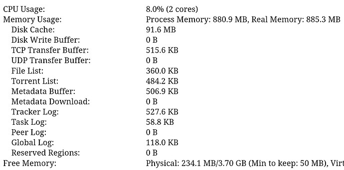

这个是我给它限速下载完,做种8个小时后显示内存情况。理论上各项加起来才100m,但实际800M

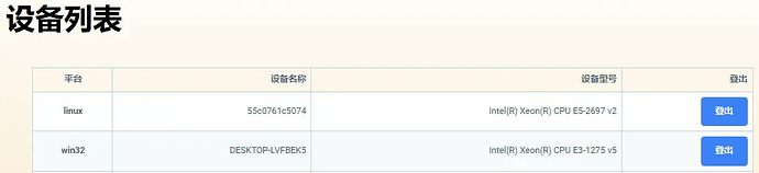

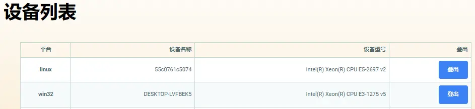

比特彗星Linux版本没有登录框怎么使用配置文件来登录账号,PassportLastUser
Bitcometd版本目前没有登录功能,可以试试把Windows配置文件移植过去
BitComet.xml
配置文件这两行,代表自动登录账号
<PassportLastUser></PassportLastUser>
<PassportLastUserPassword></PassportLastUserPassword>
然后在彗星通行证页面上查看设备列表确认已登录成功

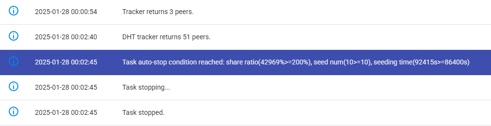

目前发现Linux版本做种一段时间后会自动停止任务,还要找一下是哪个配置文件
手动添加了参数,确实有效。

关于内存不回收这个应该是代码申请后未释放,linux网络套接字用不了MB这么大的单位,而且我自己就是程序员,C语言内存是程序自己申请,自己释放的,没释放就是代码里忘了。
得解决这个问题,不然挂的时间久了,1T内存都不够用啊。
小樱是管理员吗?回复的好快啊。
C语言对于申请连接数默认不释放内存的,对于频繁建立连接的web软件特别有效,比如说opentracker,nginx等等,不信你把防火墙堵了端口,,,然后等用户列表变成0,你看进程内存还在那,这种做法应该是避免内存碎片,频繁申请内存空间
我觉得对于比特彗星Linux版可以加一个计时器去每5分钟释放一次,毕竟transmission之类其它BT软件都有自动释放内存
一般来说每个tcp页默认情况下申请占用100KB内存空间,tcp_rmem+tcp_wmem,在系统内核内存紧张的时候会缩小为8KB,并且上限值是tcp_mem页控制,也就是44262x100K=4.3GB内存(最紧张情况下为44262x8K=345MB),不会出现占用到1TB内存的现象

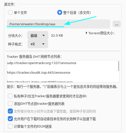

种子制作bug复现:
包含多重目录就会出现此bug.如下图:
结构
制作v2版种子
最后torrent文件内容对比
经测试 此bug在windows版12.1上不存在,只有linux有。

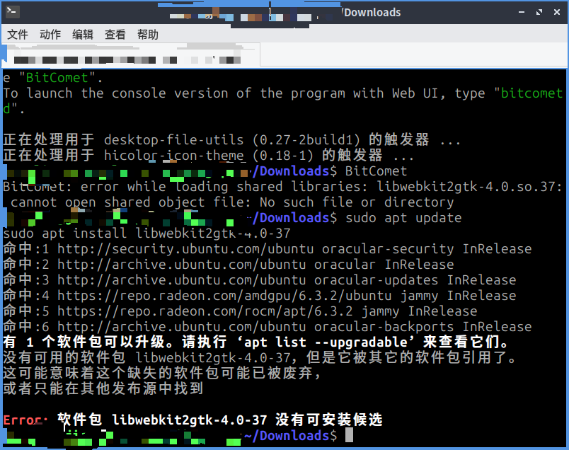

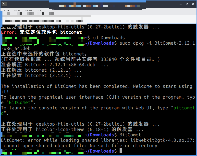

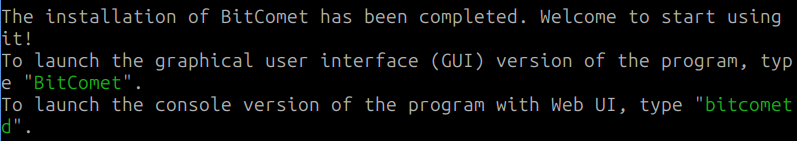

不知道怎么做
参考帖子的Linux版本说明,需要有图形界面,安装完成后,在Linux系统桌面双击运行
或者下载.AppImage,无需安装直接双击运行即可
如果没有界面的话,可以使用deb包安装,执行bitcometd来运行无gui版本,然后通过webgui来管理,你截图上这段话写的很清楚了

lubuntu用的是lxqt吧,那不就有图形界面了吗。
用deb就看:linux版bitcomet安装指南 [BitComet]
用appimage就看:linux版bitcomet安装指南 [BitComet]
如果还开不了就说明缺少依赖,你看清楚缺什么,安装一下就行了。
