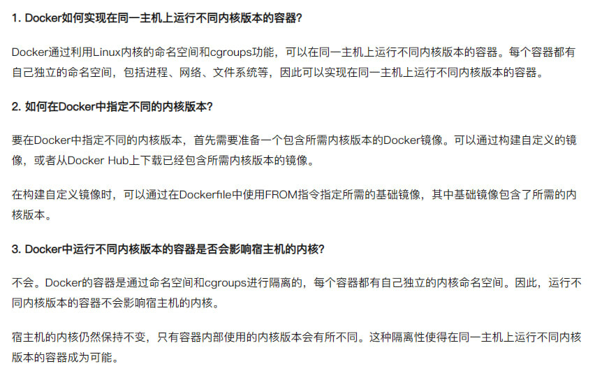

docker镜像可以把同时把内核打包进去,不要用宿主机的共享内核
就像这样,每个docker镜像都有自己的独立内核,比如说6.1内核支持iouring模型,网络性能会比epoll更高一些
不知道独享内核要不要调用虚拟化,,如果要的话那还是共享内核吧,因为vps服务器是没办法二次虚拟化
VNC版docker下载没问题,测试过了。应该是两个docker版本底层镜像有差别造成的,毕竟一个有图形界面库,对多语言支持比较完善,一个没有图形界面,默认只支持英文
现在vnc和webui两个版本的Dockfile都是FROM ubuntu:20.04
共享内核的方式我还没看过怎么弄

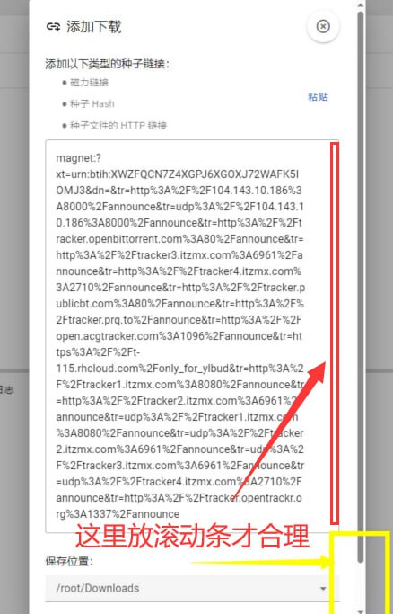

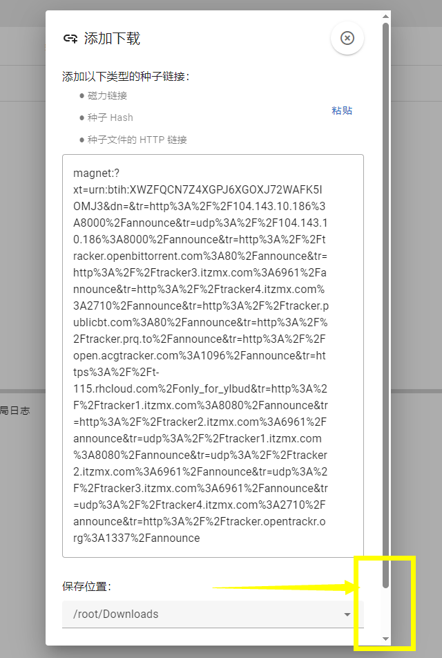

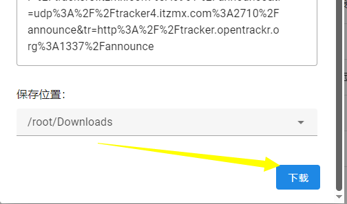

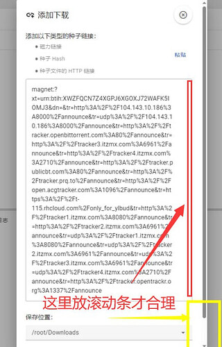

可以了,就是这个webgui要优化下,不然添加磁力每次都要下拉一下滚动条才能显示下载按钮
我是指这个按钮被挤下去了

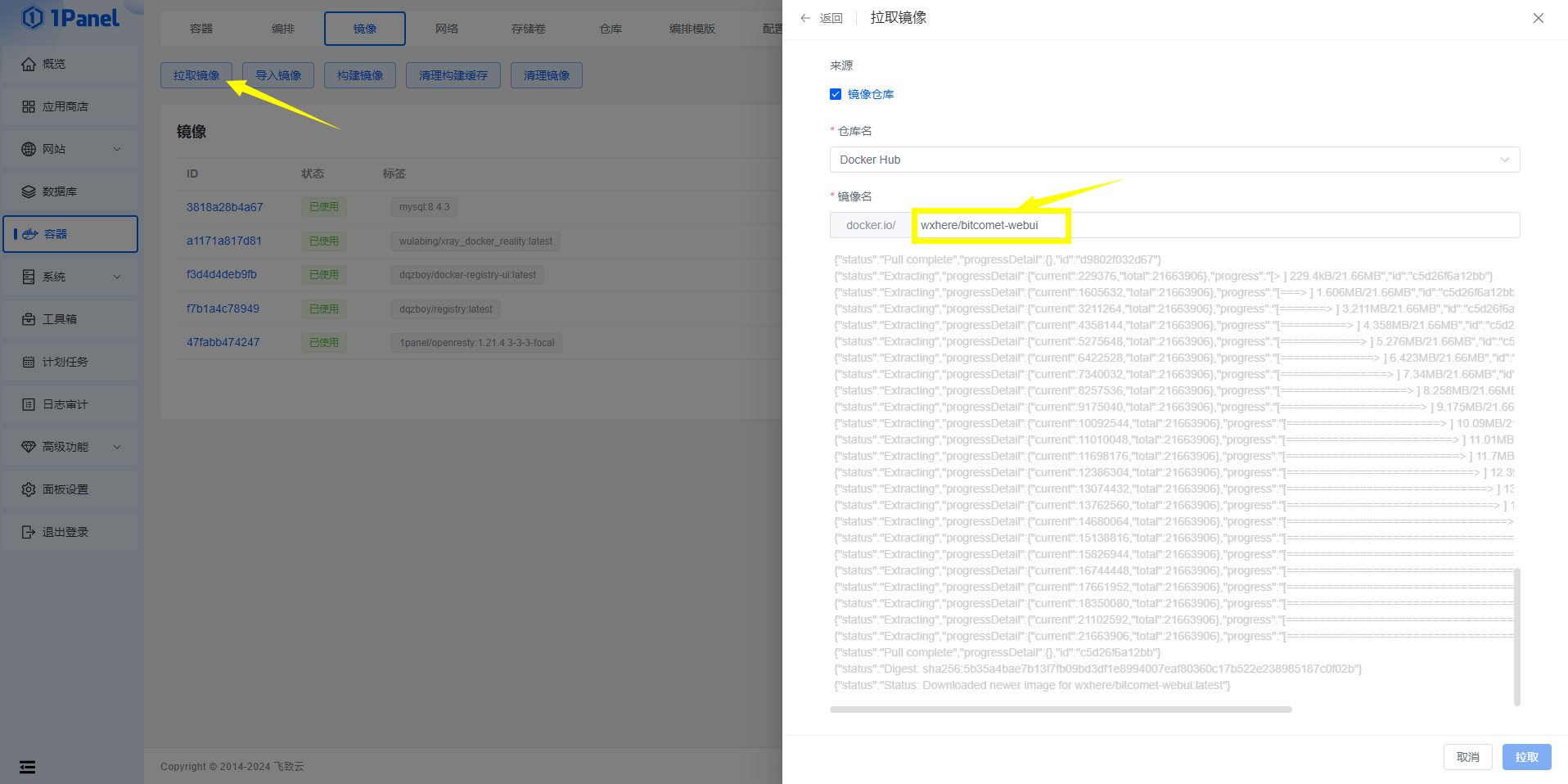

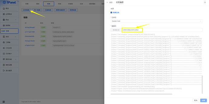

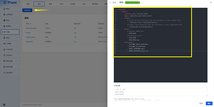

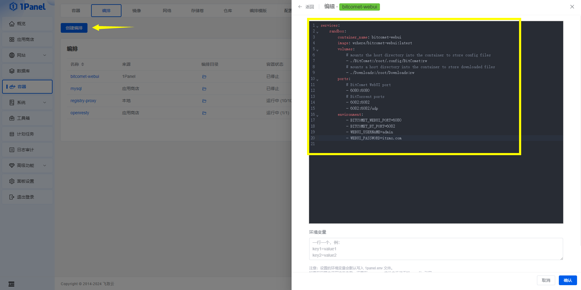

/opt/1panel/docker/compose/bitcomet-webui/BitComet
完整的docker版本搭建教程
Linux centos 7安装1panel面板搭建容器docker用法,在vps服务器中使用编排功能搭建比特彗星bitcomet-webui版本
仓库
https://hub.docker.com/r/wxhere/bitcomet-webui

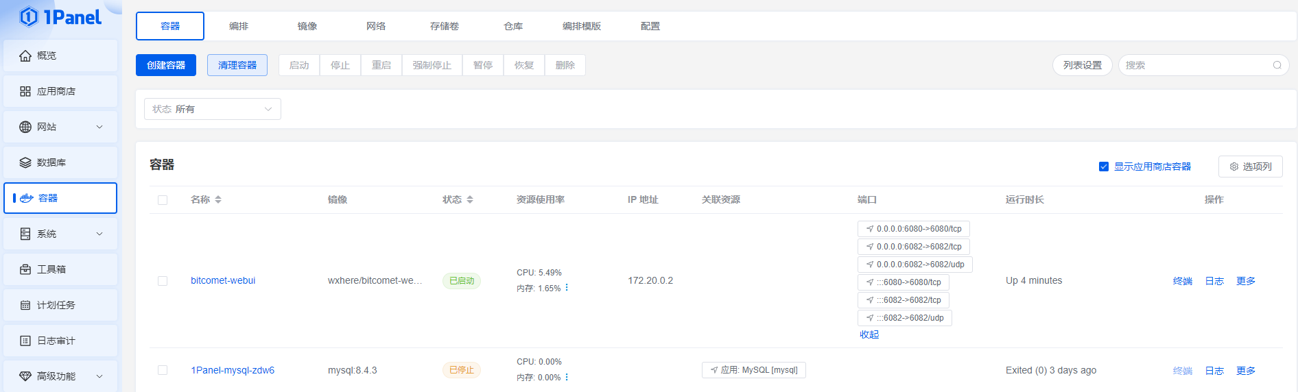

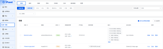

services:
    sandbox:
        container_name: bitcomet-webui
        image: wxhere/bitcomet-webui:latest
        volumes:
            # mounts the host directory into the container to store config files
            - ./BitComet:/root/.config/BitComet:rw
            # mounts a host directory into the container to store downloaded files
            - ./Downloads:/root/Downloads:rw
        ports:
            # BitComet WebUI port
            - 6080:6080
            # BitTorrent ports
            - 6082:6082
            - 6082:6082/udp
        environment:
            - BITCOMET_WEBUI_PORT=6080
            - BITCOMET_BT_PORT=6082
            - WEBUI_USERNAME=admin
            - WEBUI_PASSWORD=itzmx.com
访问服务器 ip:6080 登录比特彗星
配置文件和下载的文件存储在路径
/opt/1panel/docker/compose/bitcomet-webui/Downloads
注:如果要修改配置文件请先停止容器,修改完成后在启动,这样才能修改成功
https://bbs.itzmx.com/thread-111086-1-1.html

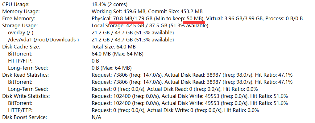

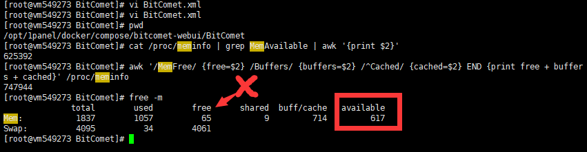

linux 调用的可用内存有错误,会导致判断这个异常,取的是free,正确要取MemAvailable
<MinFreePhysMemMB>1024</MinFreePhysMemMB>
真实内存使用量应该可以通过算法得出
used = total - free - buff/cache
centos6里真实内存空闲剩余量直接看
-/+ buffers/cache
或者这个公式
真实剩余内存 = free + buff + cache
新系统centos7的话有个专门的指标为available,显示当前剩余真实内存
cat /proc/meminfo | grep MemAvailable | awk '{print $2}'
全系统通用获取真实剩余内存
awk '/MemFree/ {free=$2} /Buffers/ {buffers=$2} /^Cached/ {cached=$2} END {print free + buffers + cached}' /proc/meminfo
现在比特彗星Linux版本调用的是这个free,是错误的

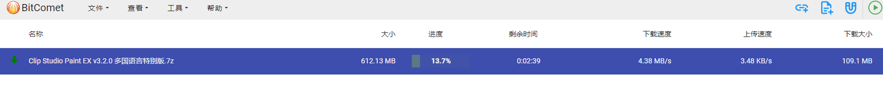

docker 命令行模式+WebUI 能用,添加种子正常,下载正常 :grinning: ,
2025-01-20_171149
初步看着流量图跟分块还需要改
