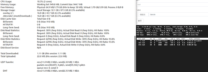

还有启动后吃满CPU一个核心的原因找到了吗,CPU调试分析器上面看到很多???,因为符号被抹去了,看不完整
查了一下资料,Windows下也有类似的API (TransmitFile) 提供 Zero Copy 操作。改动比较大,等下一版试试看吧
是wxWidgets 在Linux下控制台程序框架的问题,已做了临时修复
bitcomet-webui docker版已更新至v2.12.1,修复了空载状态下CPU占用率高的问题

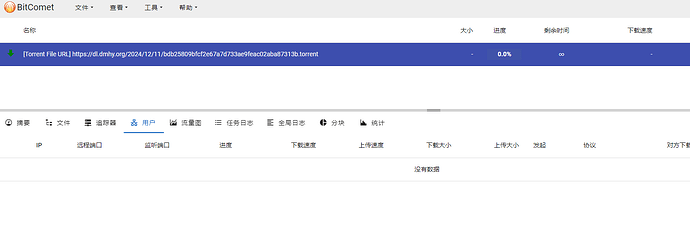

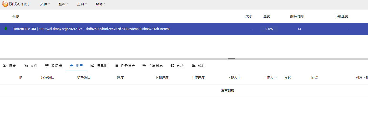

但是依旧下载不了元数据。。。很诡异,进度一直是0%,应该还是有问题的,你那有复现吗,用种子链接也不行

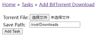

手动上传torrent的话,http://ip:6080/api/task/bt/add 这个api就一直挂起未响应
用旧的api面板也不行 /panel/task_add_bt 一样处于挂起状态

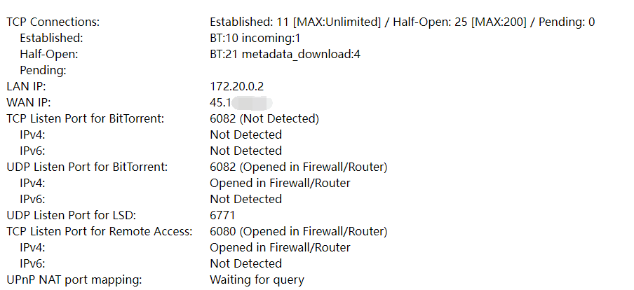

好像是bitcomet-webui无法主动发起本地连接,没有任何本地发起,只能远程接收
然后导致了建立连接成功后,docker无法发送我需要下载数据的网络数据包给对方peer,然后就无法下载了
我在做种机器删除了docker的ip地址,避免做种机器主动发起请求到docker,等待了很久docker都连不上做种机,docker里面显示做种机器的ip状态信息为dead[13|0|0]:25

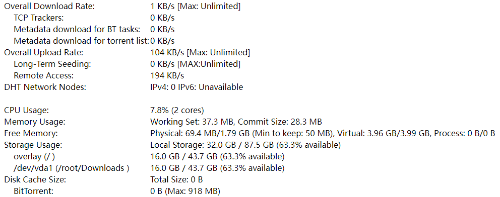

docker统计页面显示Not Detected,不知道有没有关系

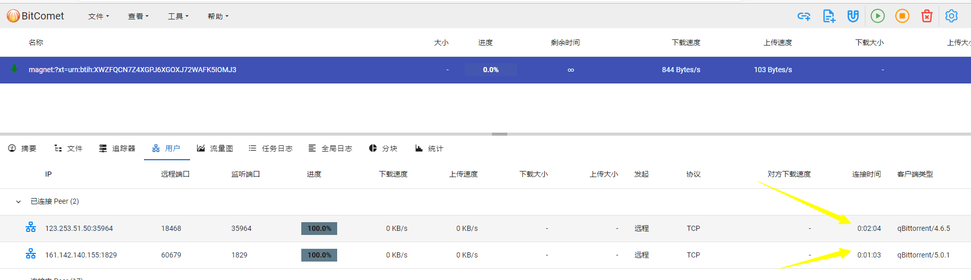

你这个种子倒是可以,但是自己做的种子就不行了,在Windows版下载是正常的,你试试做个种子,docker上就下载不了
magnet:?xt=urn:btih:XWZFQCN7Z4XGPJ6XGOXJ72WAFK5IOMJ3

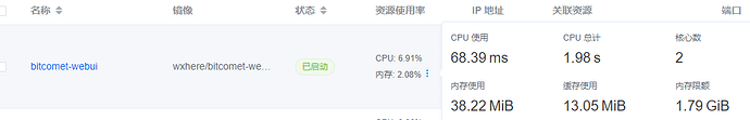

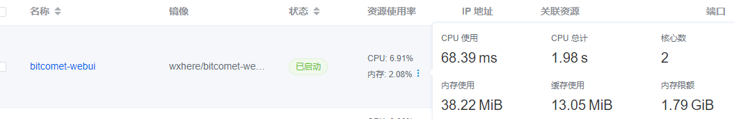

然后我发现了一个内存泄漏好像,刚刚那个种子任务删除后,磁盘缓存当前是0,但是吃了900M内存一直不释放
你直接把种子文件下载到本地,然后点击选择文件上传,能不能复现我api卡住的情况?
https://dl.dmhy.org/2024/12/11/bdb25809bfcf2e67a7d733ae9feac02aba87313b.torrent
难道触发条件是只有特定的种子才出现?你快试试能不能复现。。
我这里测试十几个种子文件发现一些种子不行,一些可以,api无响应,可能是bitcomet-webui版本的符号处理出问题了
