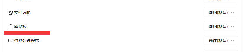

是不是这个原因?
如果在弹出绿色之前切换了窗口,比如说前置窗口到其它软件,则复制失败(网络延迟太高)
现在复制用的不是剪贴板实现,所以也不会出现在 win + v 里面
已解决,方法是Insecure origins treated as secure,在下面的输入框输入需要使用的网址列表,然后启用此选项即可
应该是之前遇到过的安全上下文问题 有https才行
也许可以加个需要https的提示?

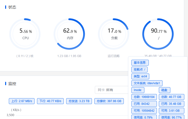

docker版本磁盘大小好像算错了?
看起来多了个overlay,导致容量显示变成2倍了
1panel面板和Linux主机上df -h的截图,docker版本排除那个overlay就正确了

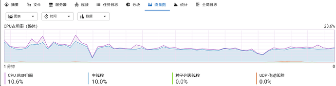

这个2.19.0版本没降低cpu占用啊,还是和2.18.0一样高,看了下是12月2日的文件,对应的是Windows 2.19 beta1?beta3才做了定时器的cpu优化
2.19.1已打包发布,欢迎试用
是的,2.19.0是beta1打包的

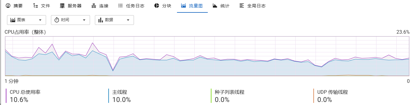

2.19.1看起来也和2.18.0没什么区别,,docker空载网络传输时也占用10%左右,我docker上就跑了50个任务,可能没Windows那么多任务体验不出来有降低
ssh
所有任务停止后,也会一直占用10%这样,是不是之前那个wxWidgets框架的原因
之前修过一次永远100%吃满一个CPU的问题,可能还没彻底修好?空载占用是10%的cpu
晚点试试这个看看能正常了不,这台俄罗斯vps没ipv6
抓了下 perf top -g -p $(pgrep -d, bitcometd) 实时分析报告,这样就不需要生成perf.data文件
overhead显示和以前一样是 sk_run_filter 函数占用最高
docker-webui版出现这个问题,其它Linux版没试过
我2核心的CPU,发现整体和逻辑显示一样了
刚想汇报这个bug,,,看到今天突然更新了
等一波看看为什么docker-webui版空载也占用10%的cpu
至少perf分析图显示sk_run_filter,而且retint_userspace_restore_args也是红色占用稍微有点点高

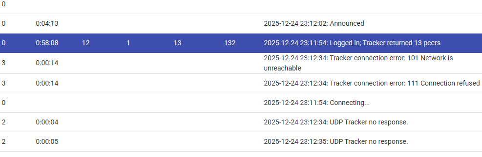

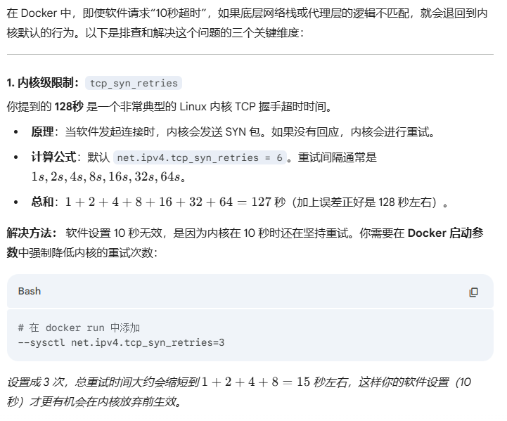

还有个问题是network.tcp_connection_timeout依旧不起效果,连接断开的默认值还是128秒,设置10秒无用
不知道是不是也要改docker
研究了半天,没发现怎么改docker实现,各种报错,开特权模式也没用,最终只能改宿主机
增加这个
network_mode: “host”

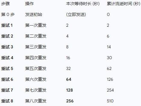

然后在宿主机上执行,默认值为6,也就是128秒,改为3(15秒)
echo “net.ipv4.tcp_syn_retries = 3” >> /etc/sysctl.conf
然后执行 /sbin/sysctl -p 让参数生效,最后重启docker即可完成,此时connecting状态会缩短到15秒
成功了,15秒断开超时,虽然高级设置的network.tcp_connection_timeout还是不起作用,但是已经成功断开了
软件内能解决最好,定时器检测达到设定的twork.tcp_connection_timeout数值,就通知操作系统关闭连接,现在应该是这个关闭过程在Linux下失效了

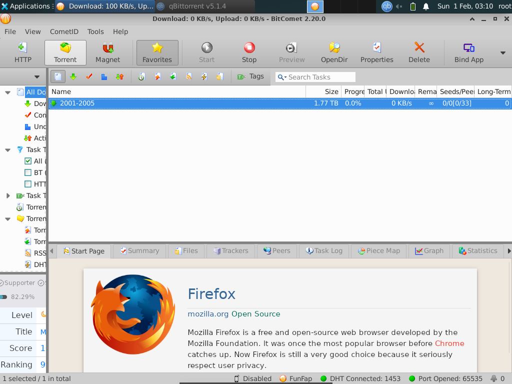

在 Linux 版本中,BitComet 在開啟大型檔案時會強制關閉。同時 QBit 可以處理。
看看系统日志,是不是触发oom
我查過了,不是 OOM,但目前是 ulimit 且有效。
