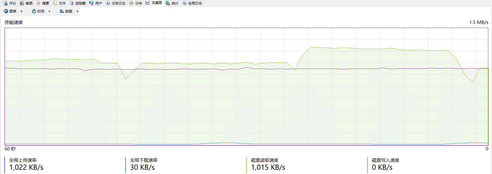

还有个读取超标的问题,单peer下没问题,多个peer同时后就出问题了

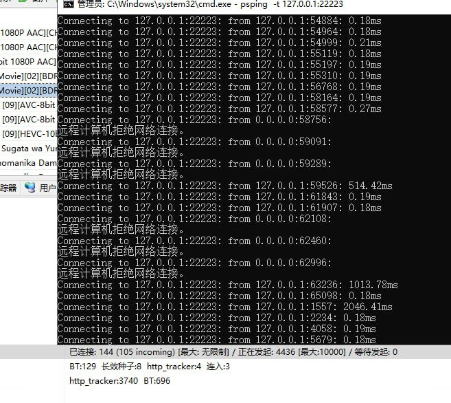

目前的发起连接代码做了限制,下一版我优化一下。

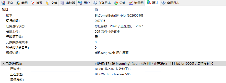

另外除了 network.max_connecting_connections 控制全部TCP连接发起数量上限,
http tracker有专门的设置项 network.max_connecting_connections_per_tracker,默认是6,可以改大一点试试。
此外还有 network.start_connect_interval_ms,默认是 10,可以改小一点试试。

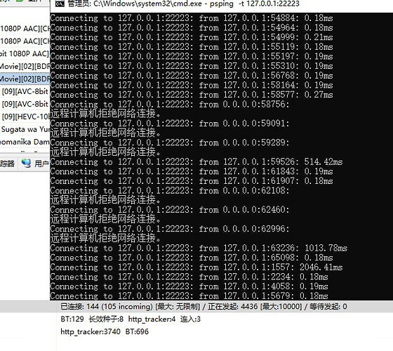

这些我都优化过了的,发起间隔0ms,tracker和正在发起都是设置10000
可以优化一下,比如取值设置的一半,等待发起每次移动过去5000个比较合理,而不是20到200个

beta8更新到現在,300~500個任務同時運作沒有出現連接埠封鎖的現象了,但不能打開bitcomet的介面,只能縮到右下角,不然連線速度會降的很低,縮小沒幾秒,網路速度就升到90%以上
那看来beta8的更新是有效的,应该解决TCP永久丢失端口问题了,在观察三天看看

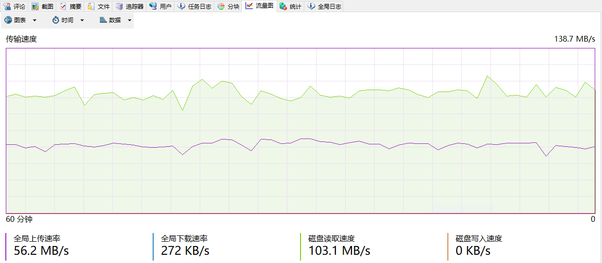

我倒是没出现掉速度的问题,昨天说的那个内存压缩设置你改了试过了吗

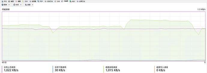

就是多peer这个读盘比上传大,要等后续版本优化了,或者不知道你是不是触发磁盘瓶颈降速
記憶體壓縮已關閉
且記憶體使用量還沒達到設定的使用上限
我的硬碟應該是不可能觸發瓶頸
陣列卡:Adaptec SmartRAID Ultra 3258P-32i /e
硬碟:181TB的RAID6+7TB nvme cache

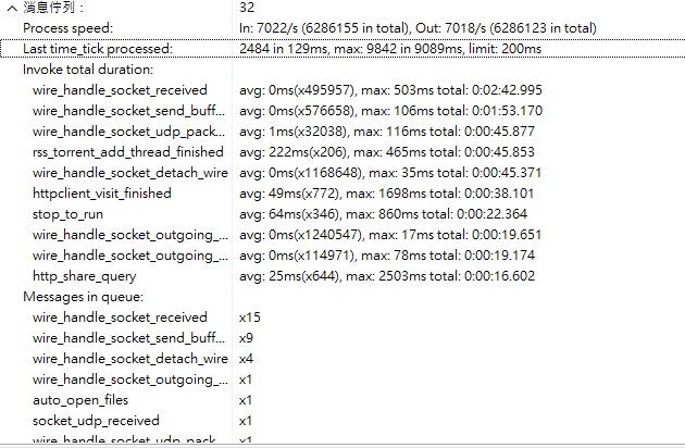

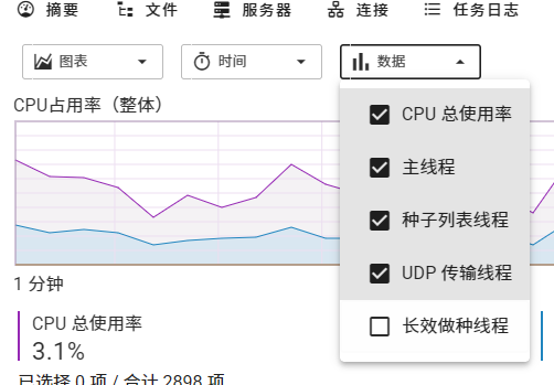

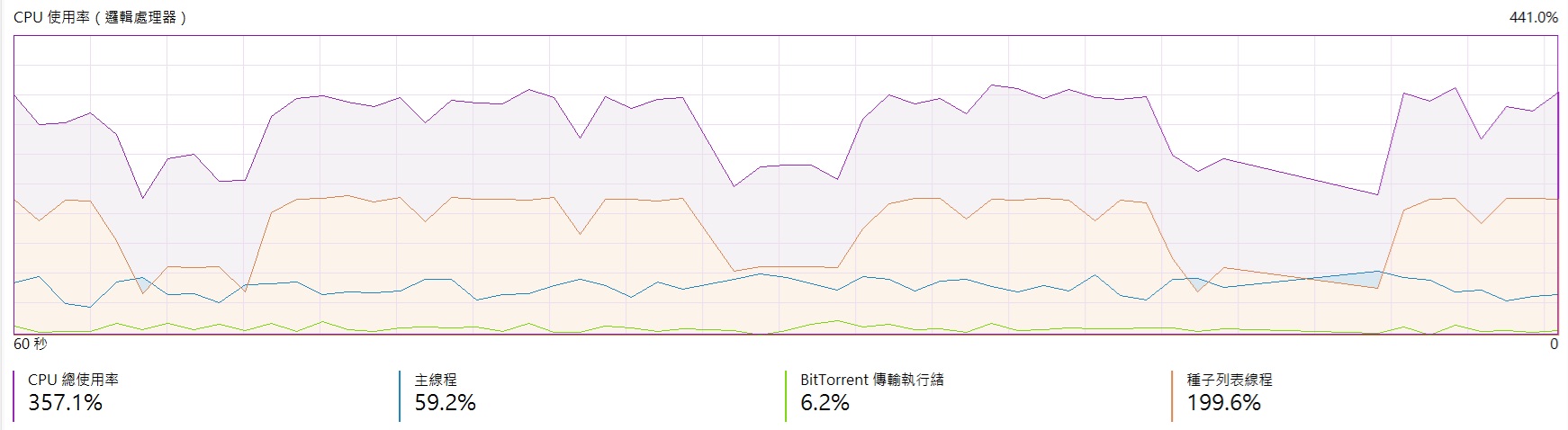

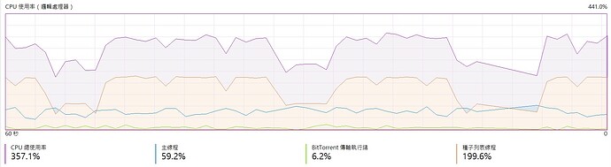

先看看流量图,切换到逻辑处理器,是不是主线程的cpu吃满了?
尝试开启beta的选项 bittorrent.transfer_thread_pool
也可以开专家模式高级设置 system.enable_expert_mode

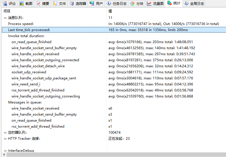

消息队列和定时器中,这个值不是0ms就代表界面正在卡顿,下面是函数执行耗时,要是确定函数卡了的话,发出来给开发者看看能不能优化
如果看到是on_read_queue_finished占用很高的话,这个应该就是我上面提到多个peer连接情况下读取超标的问题,那要等后续优化了

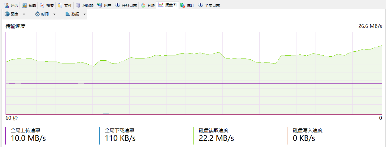

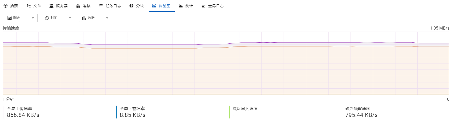

效果巨好!现在启动任务后大概1分钟就可以清理完成等待队列了,以前要等好几十分钟
效果很明显!现在多peer上传时,内存缓存用尽后,磁盘读取正常了

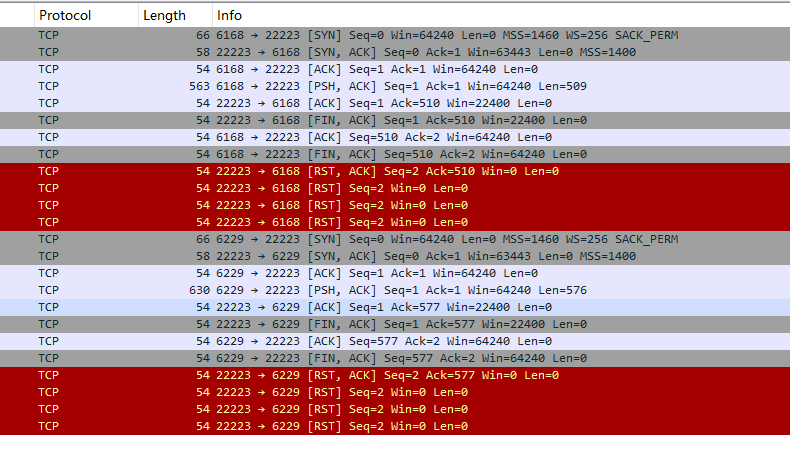

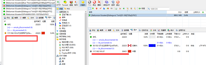

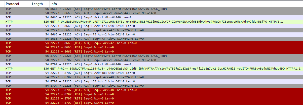

工作不正常,限量是指?抓包看到依旧回的state包

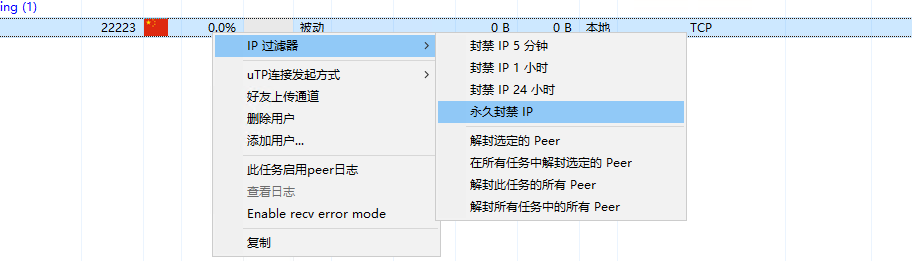

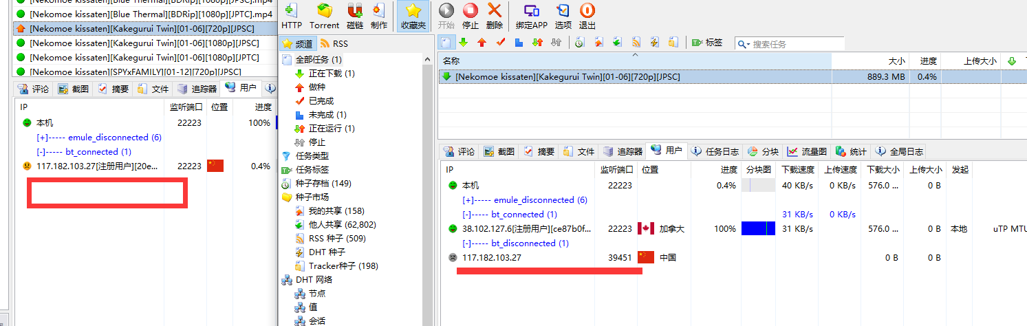

哦,用户列表中手动封禁peer不正常,在设置窗口里,单独使用ip过滤器就可以了
等于说因为双方是种子 或者是其它类似的原因封禁那么这个rst就不起效果
既然改成RESET了,那tcp这里应该还能提前一下?tcp现在是发完fin才回的rst,在syn的时候就可以直接rst了
哦,我想了下用户列表手动封禁5分钟不生效的情况,所以不能发syn直接拉黑,因为syn里面没有info_hash字段,没办法判断是哪个种子,因为存在客户端有运行多个任务的情况
那其它原因产生的封禁方式就保持现状就好了
唯一要改的就是,在设置窗口ip过滤器中封禁后,tcp的 rst,ack 包还要提前一点,这样就不需要psh传输数据了,就是建立之前就回rst,而不是建立时才封禁

手动永久封禁自动添加到ip过滤器后,最上方有一个空行不太美观

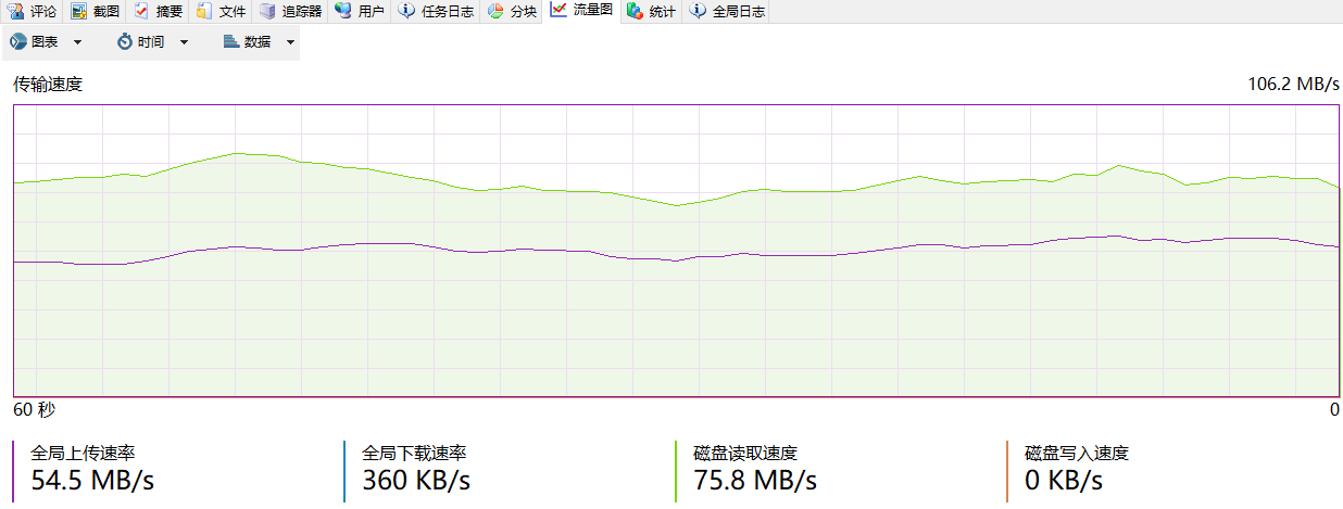

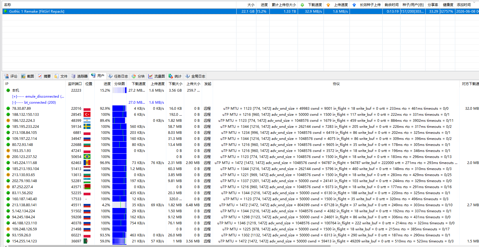

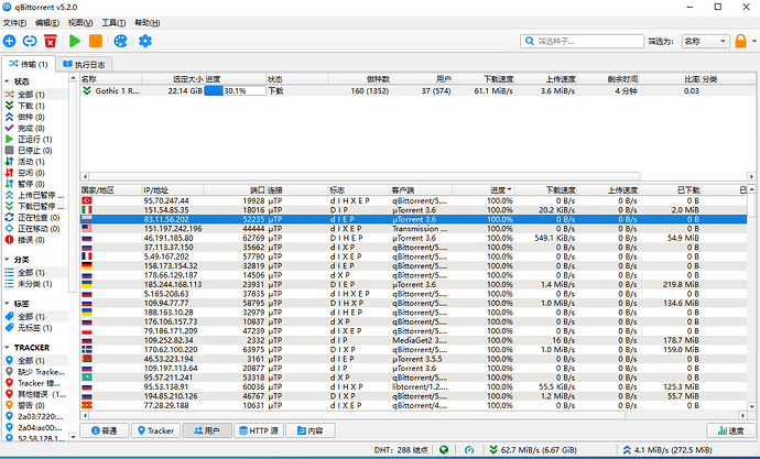

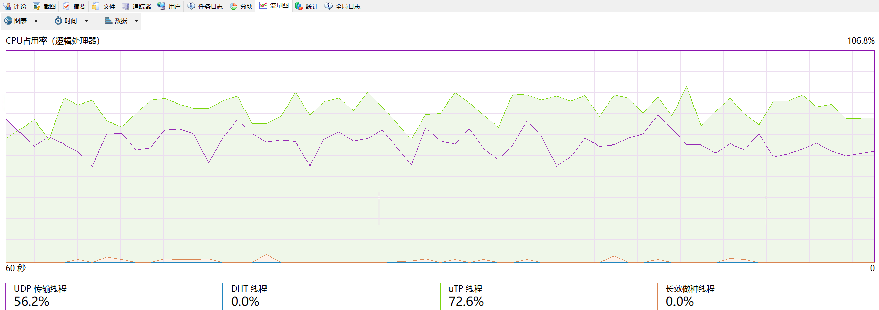

感觉可以发正式版了,虽然UTP速度还不够极限比不上qbittorrent,但是至少比之前版本快了几百倍了,可能要多开几个UTP线程才能更快了
或者你还有办法找到原因优化吗,qbittorrent是只有一个主线程,UTP啥都在主线程里,但是随便能到60MB/s
彗星beta UTP有4个工作线程分摊,每个线程吃80%左右但是30MB/s
是不是rtt延迟降速的原因啊?之前说把延迟改成1000ms你改了吗
还是说network.udp_socket_buffer_size_mb 接收缓存大小没有起到效果,不知道怎么看进程用的多少MB

限量是指per-IP rate limit,因为 UDP 源 IP 可伪造,无脑回包会变成 reflection 放大攻击工具。
好的,可以改一下,TCP三次握手后就发rst,不发FIN

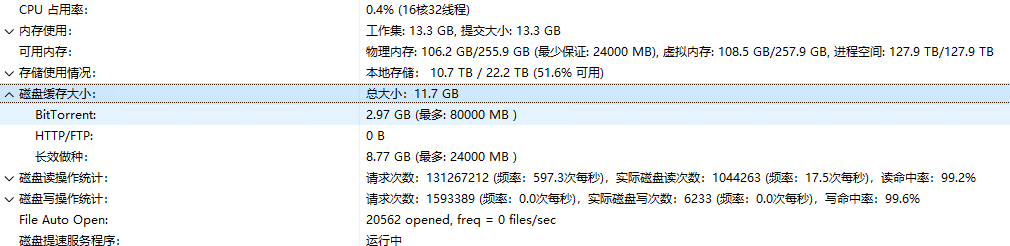

试了下还有个问题,大量peer的时候,内存缓存没用尽,未达到设定目标也会超读取,不知道是不是缓存120秒过期太短了,取消勾选"在最大最小值范围内自动调整缓存大小",让他实现标记缓存超时但是不立即删除,确实有点点作用
还是说引入一下超级种子类似的机制?超级种子现在是优先上传未拥有的稀缺分块。
优化一下优先上传已缓存的分块?好像这样也不太好,因为可能会引发永远不上传未缓存的分块
消息队列on_read_queue_finished 平均在6ms,不知道能不能优化到0ms

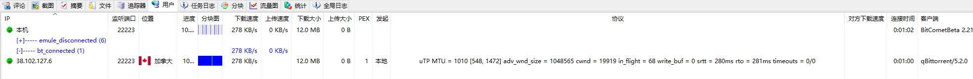

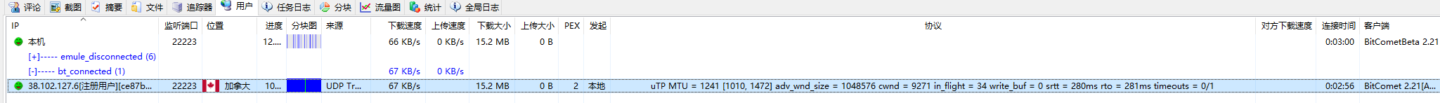

总之UTP传输,比特彗星beta版和qbittorrent当前还是差距了一到两倍左右速度,唯一看出区别的是cwnd比较小
network.udp_socket_buffer_size_mb的设置值已经是64M并且重启了进程,总感觉是被什么东西降速了,你找一下是不是延迟原因?我怀疑就是没改成1000延迟引起拥塞主动降速导致UTP速度慢
MTU是本地发送对方的显示,后面那一串是接收到对方的显示
那么代表比特彗星作为上传方的时候,发送过来到下载方的cwnd特别小,所以导致了传输速度比qbittorrent慢
