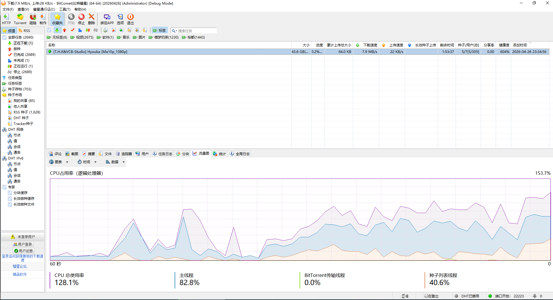

bittorrent.transfer_thread_pool 不起作用?而且感觉比2.20卡多了,还随便操作几下就崩溃了两次,难道是错觉?我重启服务器试试

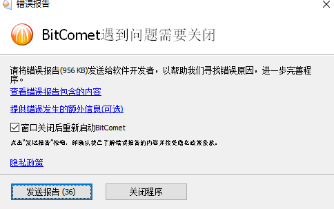

好吧,不行,感觉界面卡卡的,而且2.21beta1一直崩溃,无法正常使用,发送了10几份崩溃报告上去了
错误报告已收到,看了一下,是触发了新加的工作线程里进行加解密运算的状态检查保护代码,在某些情况下还需要做额外的处理。下一版修复

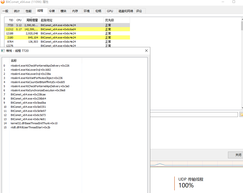

建议在UTP选项后添加 实验性 字样以防止用户意外开启
添加个提示,不如直接把utp的问题给解决修复了,从根源上解决问题(拖更好久了)
能解决当然是最好的 但是现在的问题找不到卡住CPU的原因
居然还没找到吗?之前讨论时不是发现是一直在低效复制数据吗,应该是 KeSynchronizeExecutionKiCheckForKernelApcDelivery 的问题
也可能是在循环阻塞等待,应该有数据返回时才继续循环,这样才不占用cpu
还有之前提到的,定时器虽然优化了不少,但是也可以放在工作线程
等验证吧 说不定还有别的的问题呢

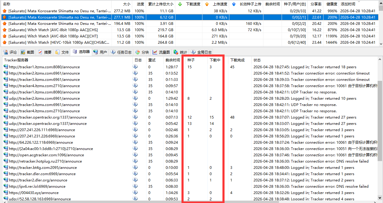

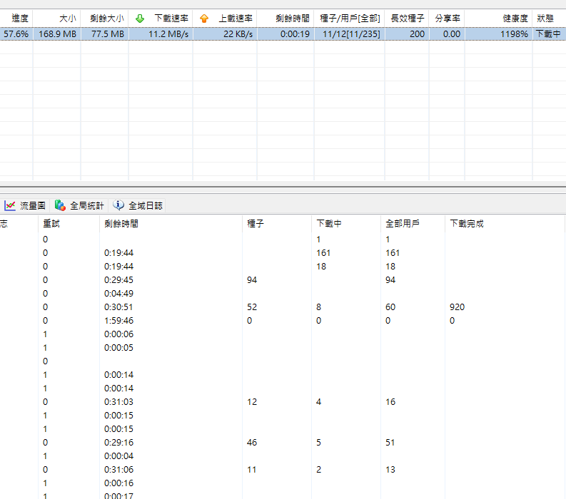

是否可以新增 seedleech 這兩個欄位?觀察到許多網站其實都能輕鬆顯示這些資訊。
网站上显示这个是tracker服务器返回的,该功能已有,切换到服务器选项卡就可以查看了

v2.21 Beta1你们能正常使用吗?我不论默认关闭bittorrent.transfer_thread_pool的情况,还是开启,都会一直崩溃

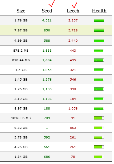

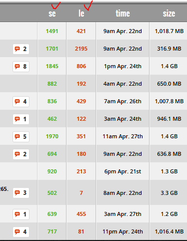

可以參考網頁版的呈現方式,直接在種子清單中顯示相關資訊。(彗星)目前僅能在下載或上傳任務中,逐一切換至追蹤器頁面查詢,使用上較不直觀且效率偏低。此外,現有的「熱門」標示缺乏數字化指標,無法清楚反映實際熱度,相較之下不如直接顯示 seed、leech 數量來得直覺明確。

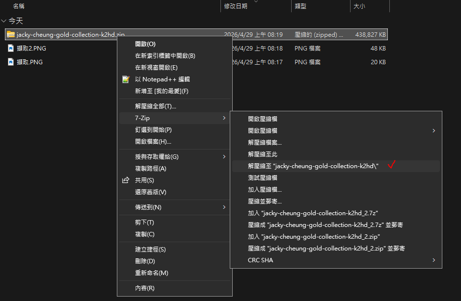

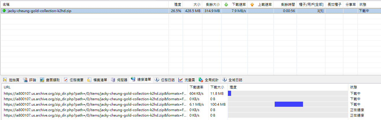

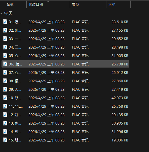

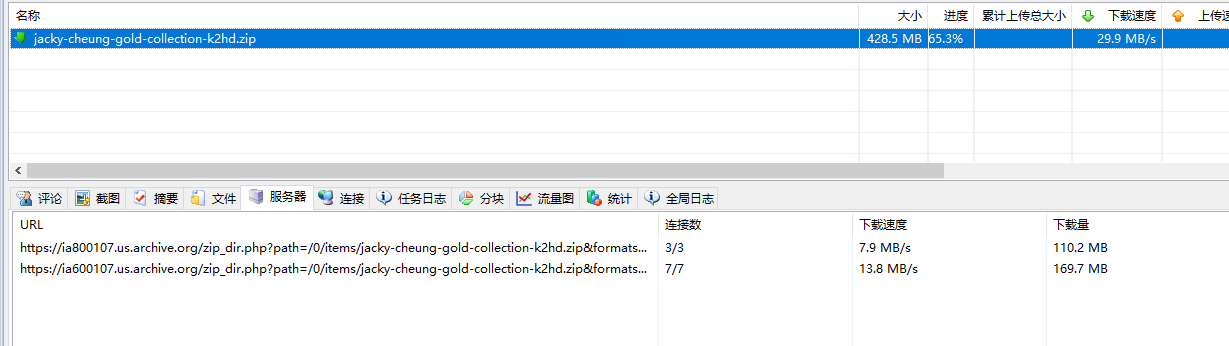

彗星下載 http 功能, 檔案會漏資料是什原因?
目前使用版本
測試連結: https://archive.org/compress/jacky-cheung-gold-collection-k2hd/formats=FLAC&file=/jacky-cheung-gold-collection-k2hd.zip
下載續傳顯示正常

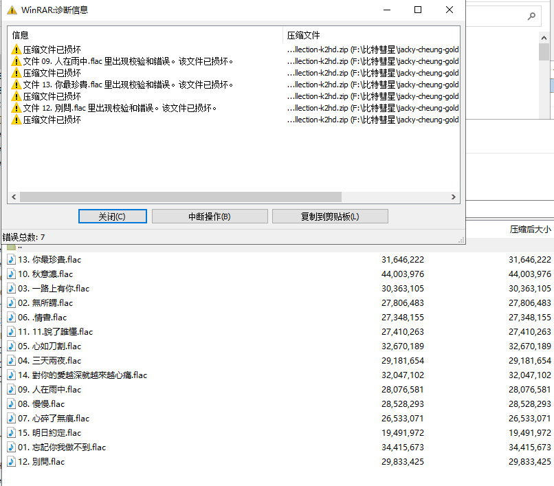

使用 7zip 解壓縮
就會出現錯誤
檔案也會不全?
若使用 Chrome 瀏覽器直接下載
檔案解壓縮是正常

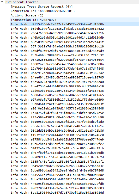

那可以让官方在种子市场做个帖子上介绍的scrape功能
设置个scrape服务器用于查询,tcp或者udp均可
比如给某个tracker服务器打"星标"代表使用这台服务器作为scrape
udp查scrape的话,毕竟没有utp那种自动mtu检测,考虑到穿透mullvad或者的类似软件
使用udp查询scrape,确保组合一次发送≤66个hash查询,udp包内容在1352内(1360-udp包8=1352实际数据),20字节一个hash+scrape包头16字节,66个hash的情况下=1336字节
使用tcp查询,由于url长度限制2048,确保发送≤25个hash查询,每个hash占用71字节,路径与协议包头开销20字节,剩下的253字节预留给域名dns长度

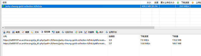

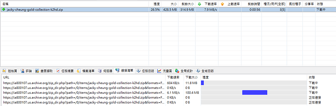

感觉是多线程的问题的 我这边只协商到单线程 下载的文件没有问题
浏览器下载是单线程的也没有问题
你这个链接复现解压不了的情况
单独使用302跳转后的域名去多线程下载没有问题,任选其中一个直接去多线程下载都正常
https://ia800107.us.archive.org/zip_dir.php?path=/0/items/jacky-cheung-gold-collection-k2hd.zip&formats=FLAC
https://ia600107.us.archive.org/zip_dir.php?path=/0/items/jacky-cheung-gold-collection-k2hd.zip&formats=FLAC
但是用主域名链接 archive.org 去下载就出问题了

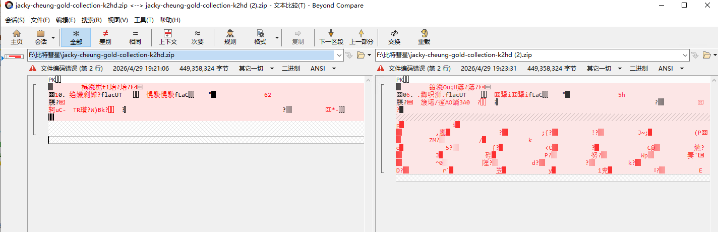

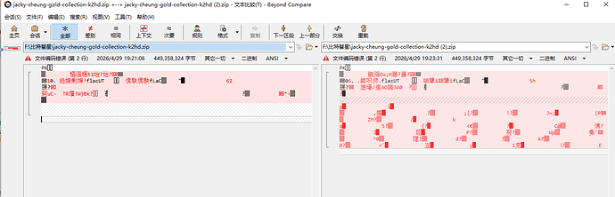

下了个 Beyond Compare 比较了下数据,左侧失败,右侧解压正常,看起来缺少一些字符

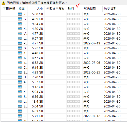

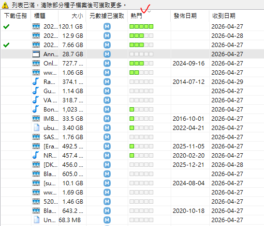

看了您的建議,感覺會增加開發者麻煩並非自己本意,主要是我對「熱門」欄位的呈現方式還不太理解。實際使用上,大部分情況似乎都不會有燈號顯示。
我想釐清的是:這個燈號本身是否具有「是否可下載」的參考價值?還是只是補充資訊?另外是否有進一步優化的空間?
我有稍微測試過,隨機下載一個標示為熱門的項目,但卻沒有燈號顯示;
進一步查看 tracker 資訊後,實際上是有不少 seed 的。
在 BitTorrent 生態裡,其實使用者最直覺在意的只有一件事:「這個東西能不能下載?」
而不是精確到有 137 個還是 142 個 seed。
因此我覺得「熱門燈號」本身是很好的概念,也很直覺易懂。若能強化至關重要給出第一顆燈號的判斷(例如是否可下載 / 是否存活),會更有實際意義;至於燈號數量多寡,則比較偏向影響下載速度的參考資訊。
