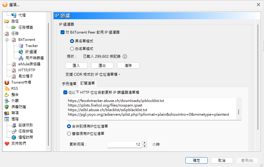

想請問訂閱的 IP 過濾器,是否有提供阻擋次數或阻擋比例等相關統計?目前使用上無法明確看出過濾器是否有在運作,因此也難以評估訂閱項目的實際成效或進一步優化設定。
现在是普通模式下看不到,要切换软件运行模式,而且也只是单个任务的日志,可以让放在全局日志里面

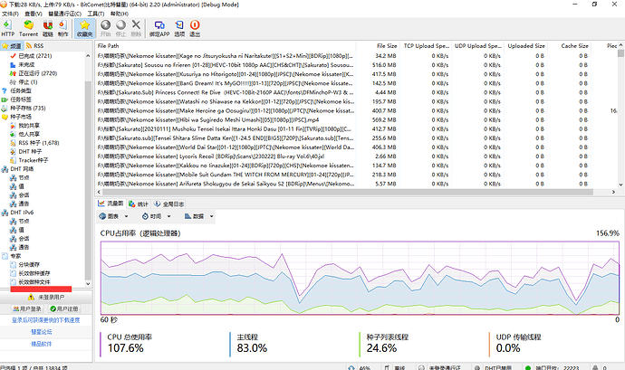

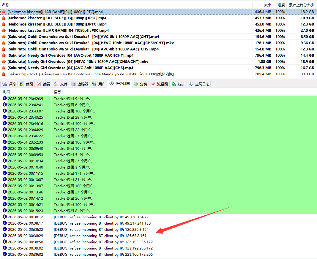

功能建议:在webui的种子的用户界面显示长效上传的IP。
应用场景:如下PBH群截图
之前抓包看过你的上传,确认都是正常的长效合法下载行为,没有任何吸血现象
如果未来版本支持显示ip,那么你用的pbh一样识别不出来是吸血的,因为下载行为非常正常并不是吸血用户,也是来自全球各地不同的真实ip
一个超冷门老种子一晚上百倍分享率耶,而且一直在持续,肯定就是过量下载了,哪怕往乐观地说也是对方本地校验出了问题在不断下载。
之前老哥你帮忙抓包虽说没找出破绽,但老哥你把那几个IP屏蔽掉,我的长效上传确实安静了一段时间,说明屏蔽IP这种做法本身是可行的。
现在只是想让PBH自动化完成这一步骤而已,PBH本身是支持屏蔽过量下载的,只是彗星没显示出来。

你可以让pbh支持一下当前有下载任务的时候启用长效种子用于下载数据,如果只有做种任务则自动关闭长效种子功能,此时不会发生长效上传,当前webui上已有设置接口
或者正如你提议的,可以在专家模式界面上双击这个文件,弹出一个窗口,里面显示当前活动的连接ip

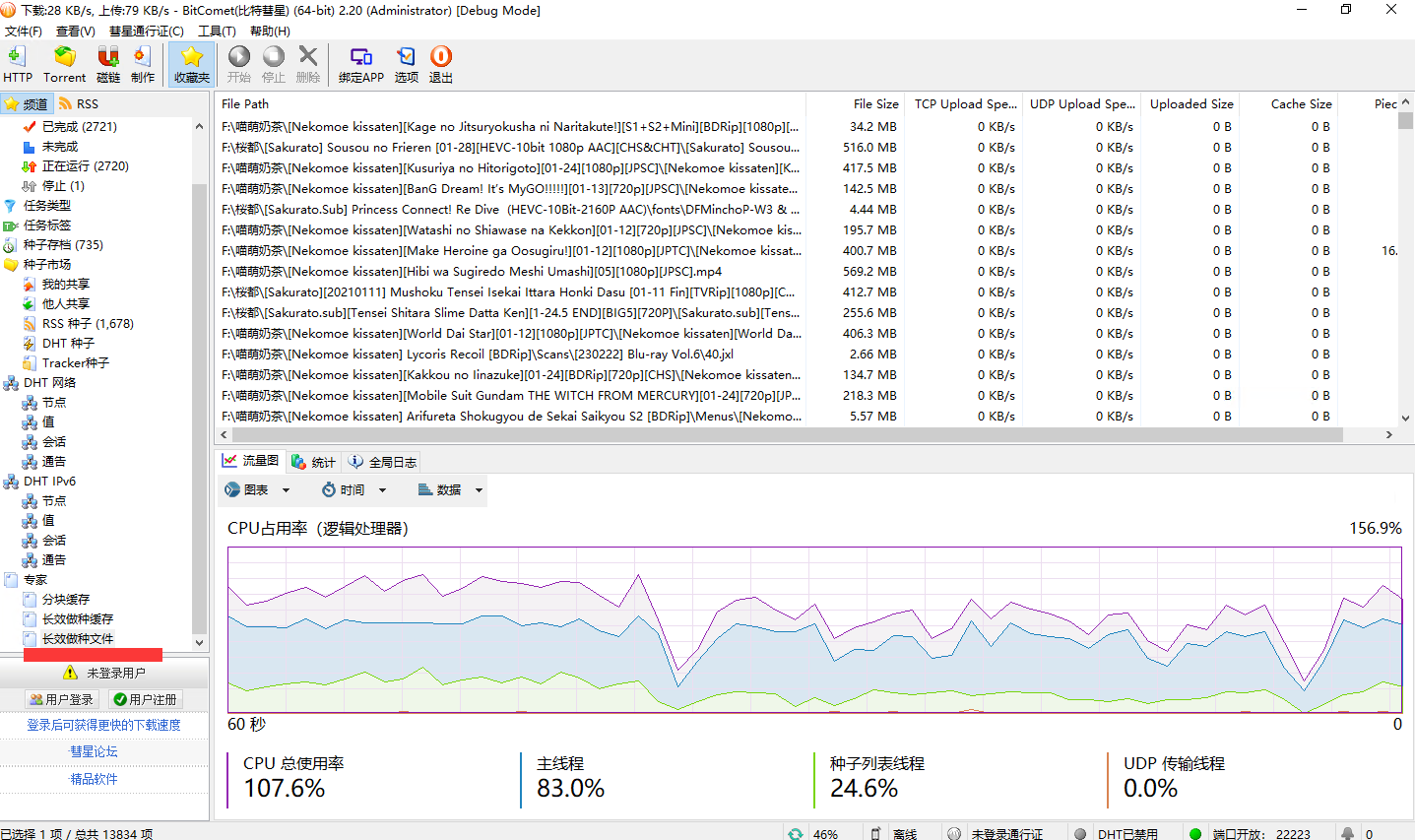

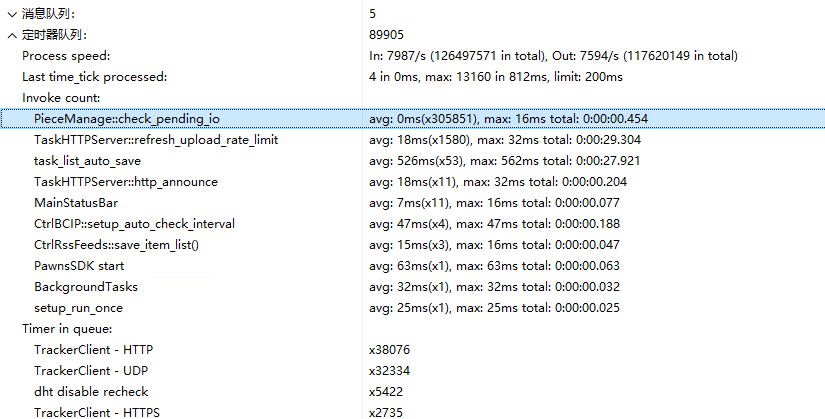

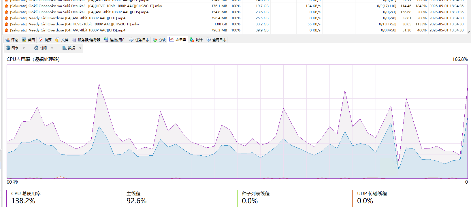

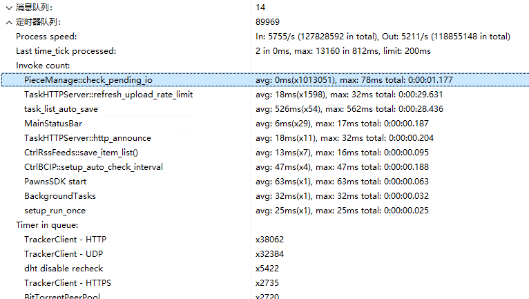

这定时器肯定还有些问题的,不好优化吃CPU的话最好放工作线程吧,反正不知道还有什么在吃主线程
这个PieceManage::check_pending_io 一秒涨好几千,虽然看到总计处理时间耗费的不多,1秒不到。。
先等beta2修好崩溃了看看吧,传输加密解密线程不知道吃多少CPU

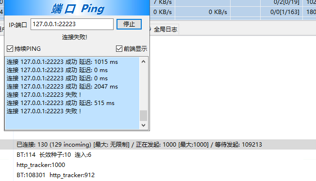

而且和这个设置有关 network.max_connecting_connections > 600的时候就很容易tcp丢包,或者整个tcp端口永久丢失,比如设置大于600的时候,例如800、1000的时候产生tcp丢包
截图现象为tcp丢包,如果是丢tcp端口那么是永远持续性的tcp超时,除非进设置里面换个随机监听端口在换回原来的监听端口才能恢复tcp访问
已经确定不是系统的问题,系统是server2022,也解锁了MaxUserPort为65534,其它程序尝试发tcp请求没有这种tcp丢包和永久丢端口的现象
network.max_connecting_connections 设置 600 的时候就没出现tcp丢包,按照之前的复现方式去测试,也没永久丢失tcp端口的现象了,副作用就是随着运行时间积累越来越多几十万等待发起
软件全选任务停止,批量替换tracker清空等待发起,开启任务就能概率复现

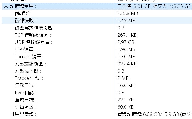

請問UDP緩衝區如何釋放,能限制該緩衝區的大小嗎
