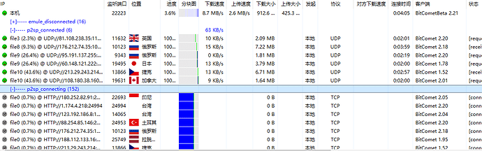

效果很好,经过测试Beta7 是>60分钟进行差分技术,而且间隔时间也提升到180分钟了
有一丢丢作用,但是效果不大,几千个任务只有1MB/s速度左右,你在看看?Beta7肯定还是不行的,还得继续改一下

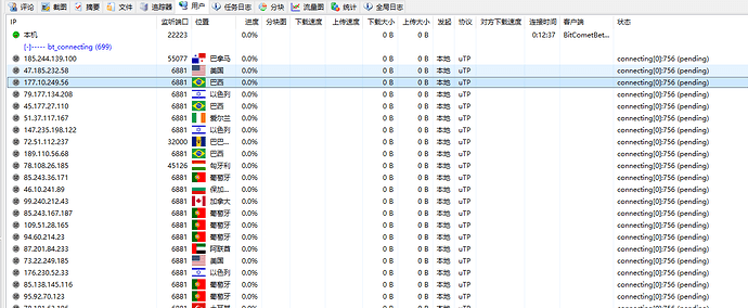

抓包看了下是客户端不回复对方请求utp的syn包?对方一直在请求,但是多任务的情况下比特彗星不回应
是不是等待发起阻塞引起的?能不能加快一下发起速度,等待发起基本是卡住这样的,正在发起明明有1万额度,就是一直不用
反正强制UTP的话,多任务的话等待15分钟了,也下载不动几千人做种的热门种子
也不太像是等待发起阻塞引起的,因为TCP就算一直阻塞等待发起积累很多也反正一切正常
反正就是,下载方能抓到发往比特彗星做种方的utp syn包,比特彗星vps上也能抓到来自下载方的syn包,但是比特彗星就是不回复给对方utp确认包,不知道什么原因
单个peer下没什么问题,如果单任务有多个peer,或者多任务同时运行就出这个毛病了
然后就导致了,,因为不回复对方syn包,然后就没有远程连入而全是本地发起
因为等待发起阻塞,没有进入正在发起,因为不回对方syn包就收不到远程连接,也没有本地发起,所以UTP速度一直是0KB/s
打流试了一下,好像是识别不出utp syn包导致的,一开始在utp分类,过一会就识别不出来了,还是有什么黑名单?或者缓存大小用满了的限制?

哦,beta7可能修了本地发起,但是远程接收没修
只要没有因为正在发起卡住的等待发起阻塞,那么本地发起还是比较正常,就是收不到远程连入,因为客户端不回对方syn包

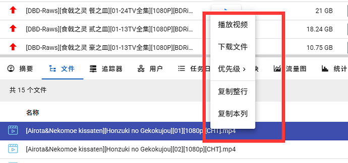

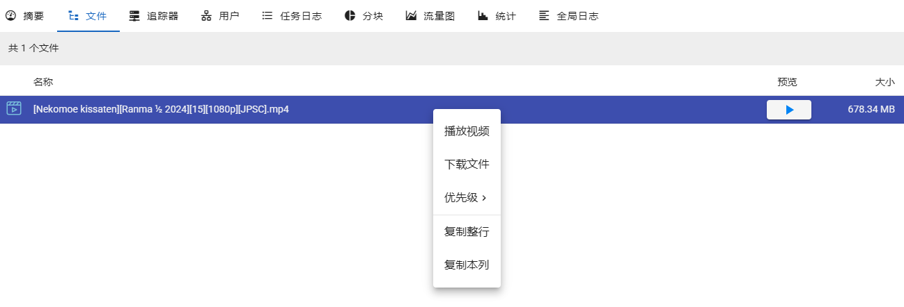

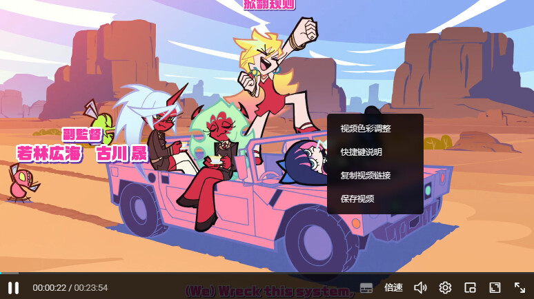

WebUI:视频播放窗口右键菜单新增"复制视频下载链接"

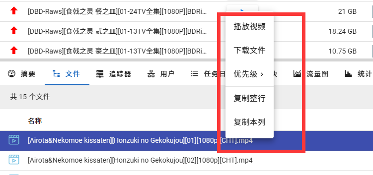

我上面说的不是文件选项卡中的右键菜单吗!
就是文件选项卡下载文件,从浏览器里面复制出链接这个过程会浪费流量,WiFi的下还好
我只是想复制个带文件名的下载链接发给好友,先打开视频的这种操作也会浪费手机流量

就是在下载文件上面,,加一个复制链接
可以和优先级一样,一个箭头展开播放链接或者下载链接,主要是要有一个下载链接,播放链接倒是无所谓了,这样复制链接不会产生大量的手机流量

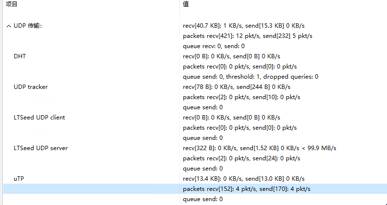

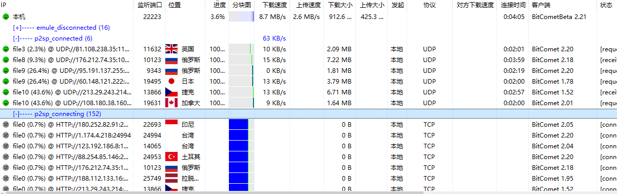

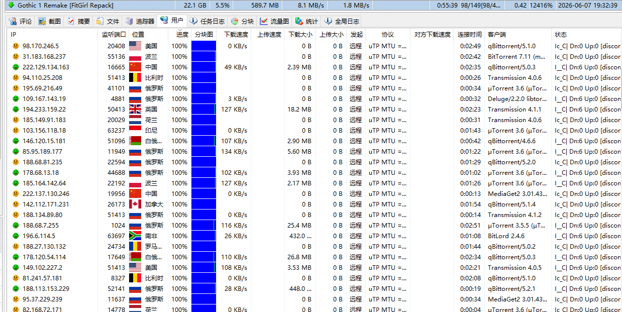

不过beta8看起来正常了,能看到UTP有远程接收了,就是速度还不太快

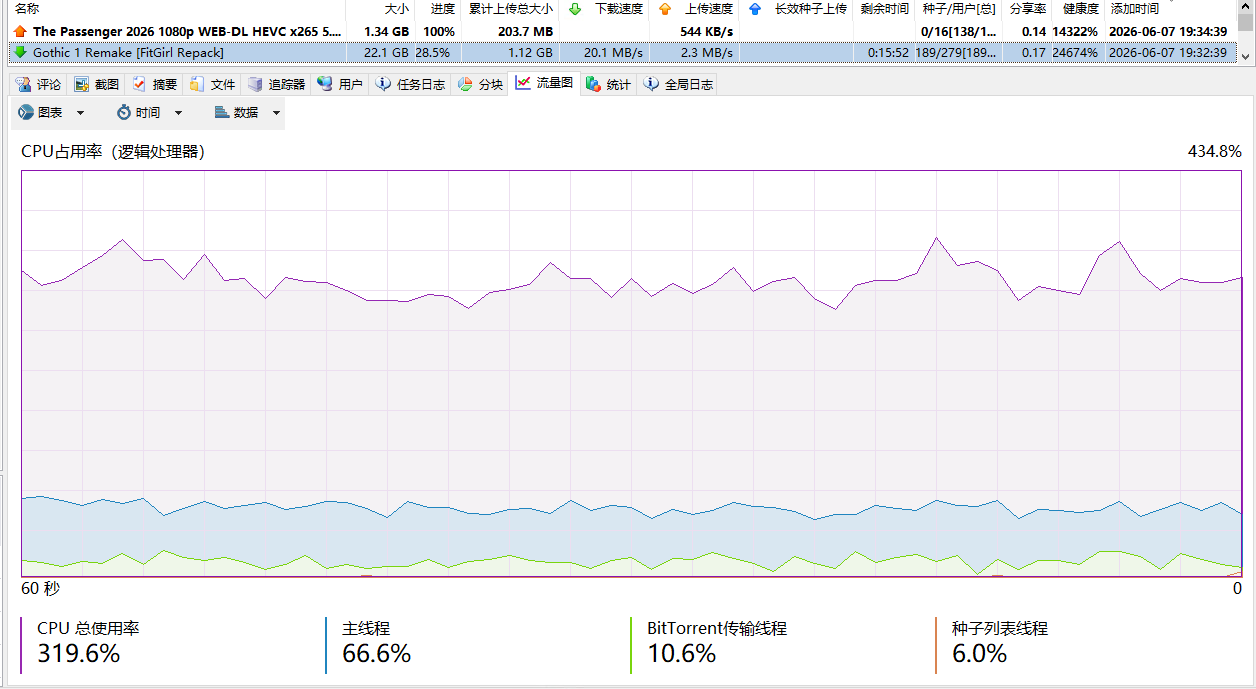

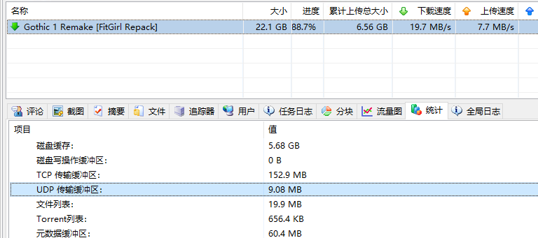

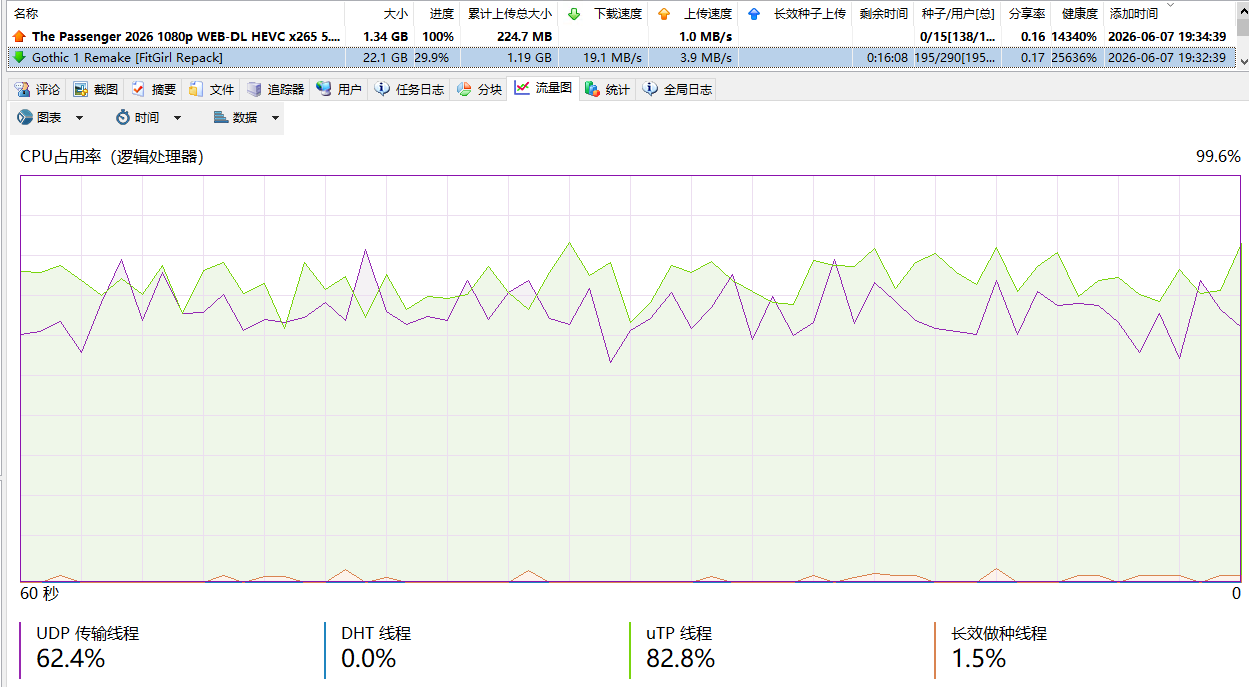

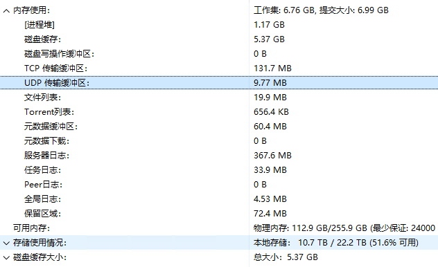

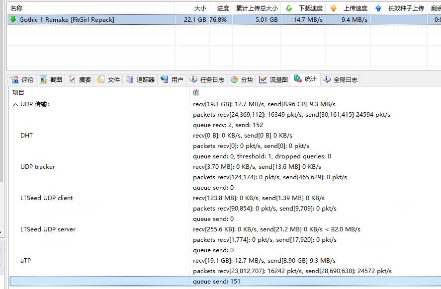

好像是单个线程的cpu用尽了,占用80%左右,还是因为触发队列发送主动降速了?强制启用UTP的时候,这个UDP传输缓冲区还没TCP大,大概在8M左右徘徊,这个是socket缓存大小吗,还是只是缓冲区大小
总之现在UTP算能用了没多大问题了,就是速度还差点意思,把那个UDP 传输缓冲区弄大点试试,多任务当前速度在20MB/s左右
肯定是现在socket缓存还是小了,导致触发队列引起的降速

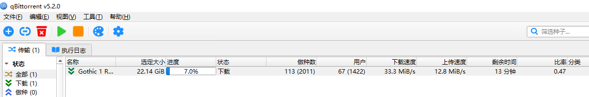

UTP同样一个游戏种子单任务,500peer限制的情况,qbittorrent就能吃满单个cpu核心线程到45MB/s,Beta8 从流量图看只吃了80%,应该是socket缓存太小触发队列降速了
大概率就是缓存大小的值太小了,之前版本改的8M可能是全局的,把这个值改成32M或者64M看看?
