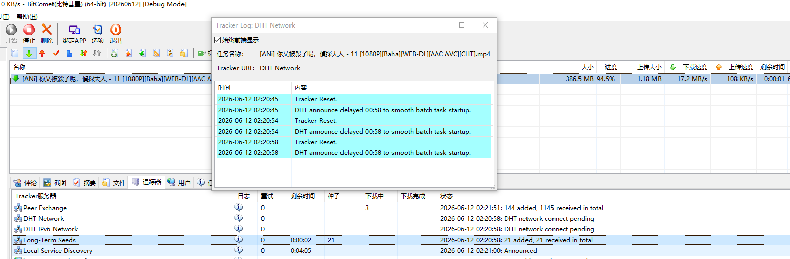

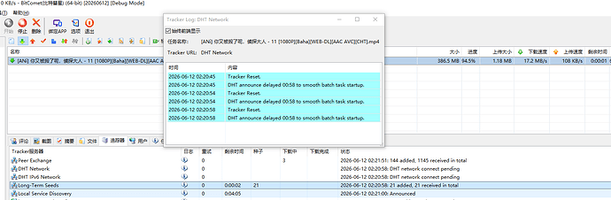

beta11 BT种子任务停止重新开始也彻底连不上dht了,一直提示这段英文,除非手动右键菜单里点击更新
DHT announce delayed 00:36 to smooth batch task startup.

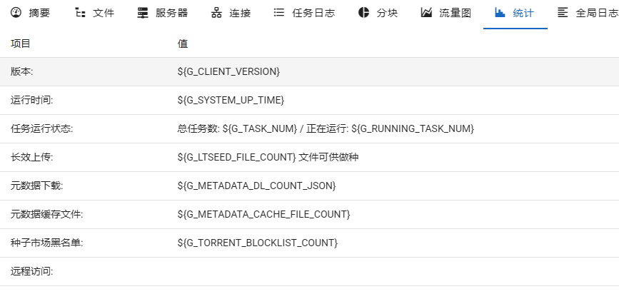

而且因为统计页面加了新东西,webui炸掉了
英文显示好像要等36分钟后才能连接到DHT
哦,试了一下是秒而不是分钟,应该改成00:00:36这样显示比较好 ,不过能不能把这个延迟限制去掉?和以前版本那样瞬间直接缓存里取结果多好

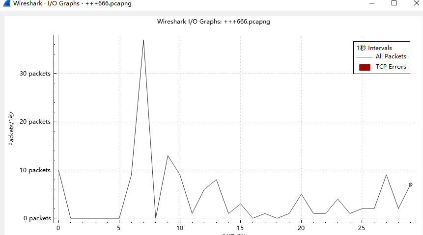

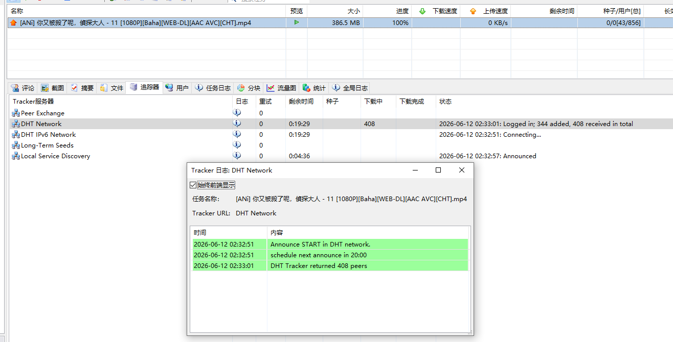

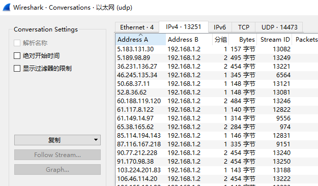

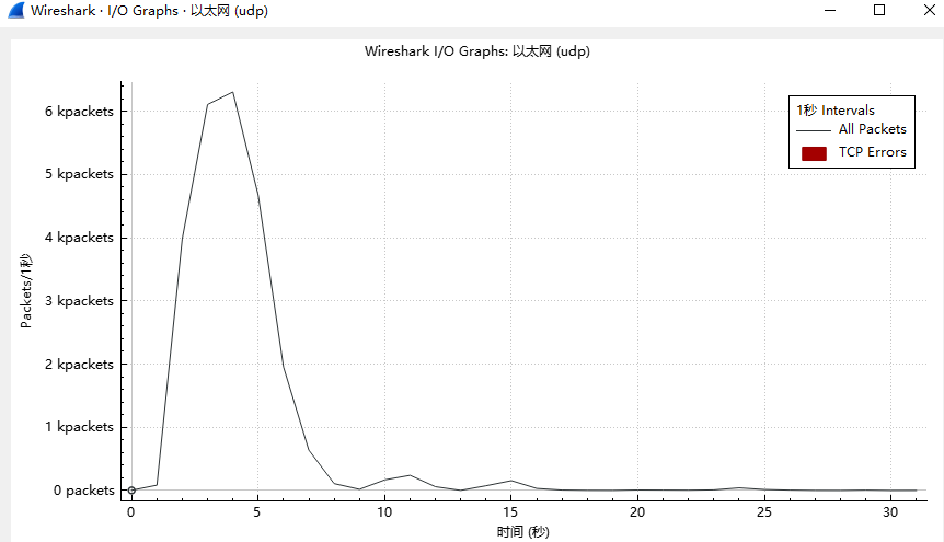

同一个任务,退版本到beta10就很正常,就是启动后会发发3万个dht包,没想到居然有一万多个session会话数
beta10任务启动瞬间返回400多个peer,也没有延迟这个东西

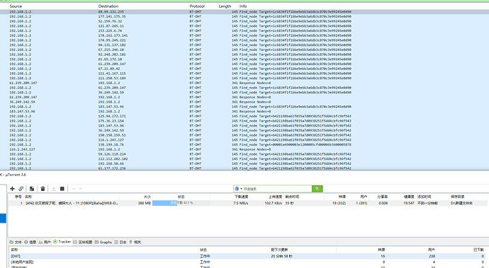

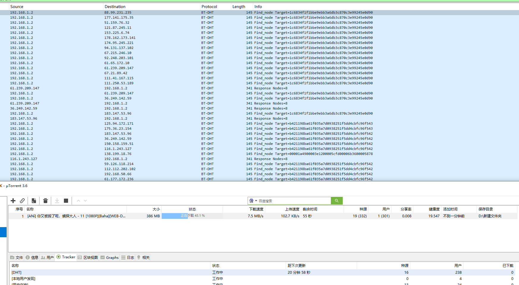

beta11抓包软件基本抓不到任何发出去的dht流量,设置0也没用!!!等于变成了dht快乐灯了,彻底失去dht作用,只是亮灯但是没有工作
现在beta11肯定有问题的,彻底连不上了
反正utorrent几个包就连上dht网络找到人了

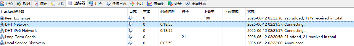

Beta12 的webui正常了,但是手机端不行?有2套ui吗?

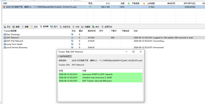

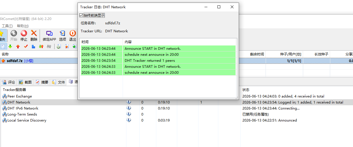

dht现在没有那个延迟了,下一次宣告时间也起作用了,不过应该是±3分钟,差分共6分钟,,现在是差分到12分钟去了,应该和tracker统一用±3分钟
dht依旧有问题,还是搜不到peer,也没办法通过DHT找到自己的服务器ip地址
beta11和beta12怎么样都搜不到peer,任务也找不到自己的服务器ip
双方用2.20版本就瞬间找到一个peer是自己服务器的ip,肯定是代码哪里改错了

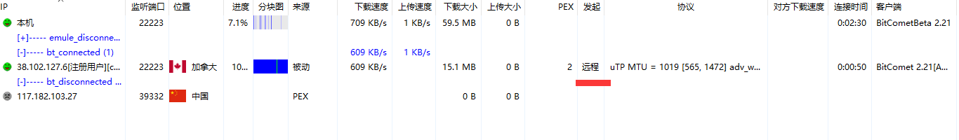

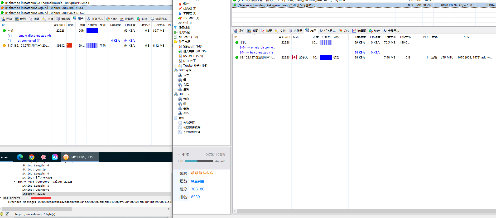

测试,双端为比特彗星
B删除用户A,B被A反向回连成功。B收到了来自A的远程访问,但是B统计中还是显示 未观察到

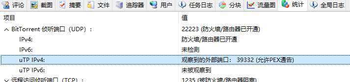

实测后得到,前提条件,只有通过菜单栏NAT类型检测后,才会显示出来

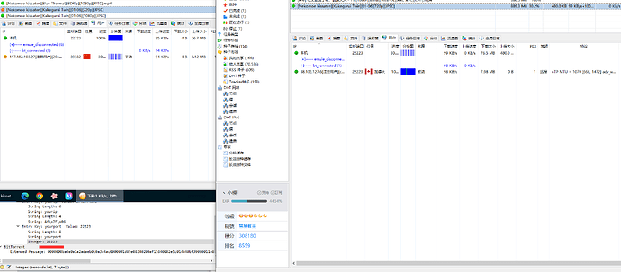

bittorrent.advertise_external_utp_port显示在统计页面后的测试
被加入到统计显示后,现有版本的PEX打洞已经被破坏,B看不到A发送的PEX消息。
不利于B查看A是否把自己的PEX发送给C,应该是beta12把收到A发来给B的PEX给隐藏或者删除了,不要把A发给B的信息给隐藏起来,和上图还没加入统计显示的时候一样,B把收到A的PEX显示出来
实测C连上A后能通过PEX获得B,等于ABC打洞还是好的

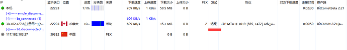

beta12依旧无法让A获得B的真实nat1端口,没达到最终要实现的目的
大概30分钟,统计里会变回 未被观察到 应该是过期了?
为什么会过期呢,只要不重启光猫,NAT1后这个端口就大概率不会变化。过期后还需要重新去菜单栏做一次检测NAT类型
收到后UTP连入请求后,通过yourport返回的信息不正确,未正确返回nat1背后的真实端口
A通过39332端口连接到B,B给A返回了22223的监听端口

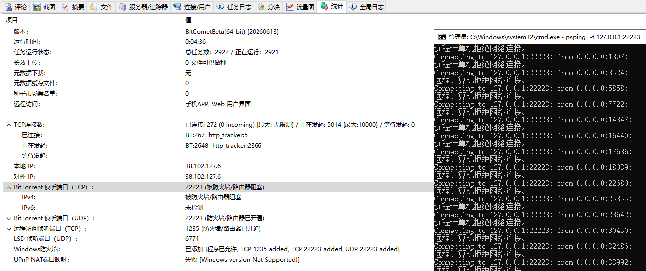

好吧,今天晚上还是突然出现永久丢端口了,启动彗星没几分钟就丢了,而且出现了2次
也就是我之前那套复现方式,全选启动任务大概率复现,正常运行复现看缘分
或许可以加个工作线程来每分钟定时ping 127.0.0.1端口,检测到持续故障5次,就自动化解决一下
注意webui端口也要检测,访问f5刷新几下后,也是经常永久丢端口
不然就要和另一位反馈的人一样,要么写个bat脚本去定时重启,或者人工登录服务器来处理,或者正在发起改成600肯定没问题,我测试过稳定一个月没出过问题

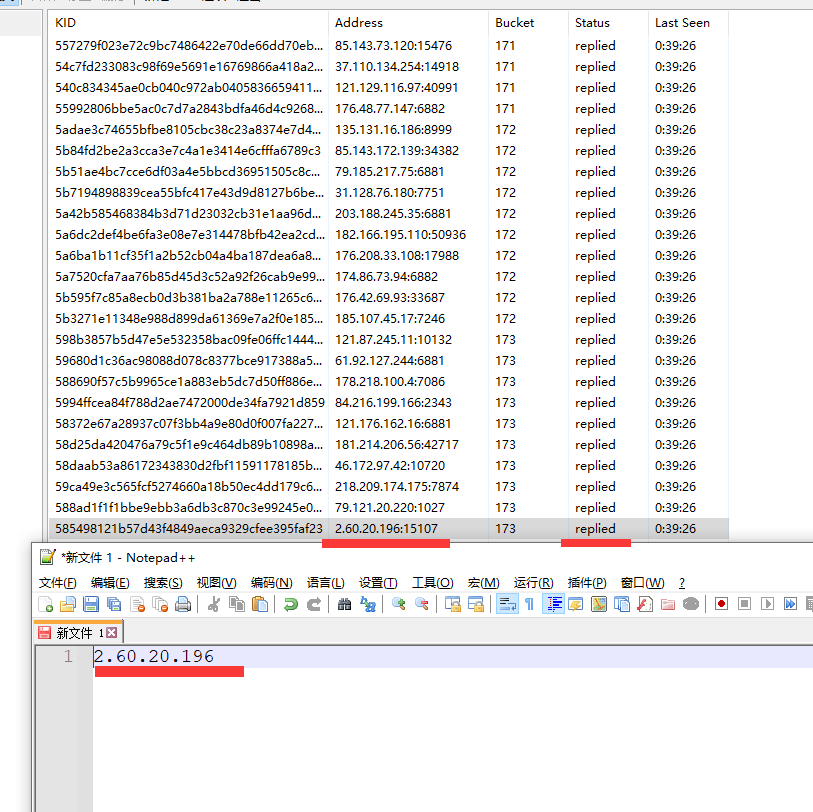

专家模式Get_peers记录在左侧的infohash值有错误
正确infohash值是 f3538f9a6d7c09a20fcd8bdb5ee6cb6e0d9fdb44
但是错误记录成 0000161eacff741fa5865577830d455cc472a133

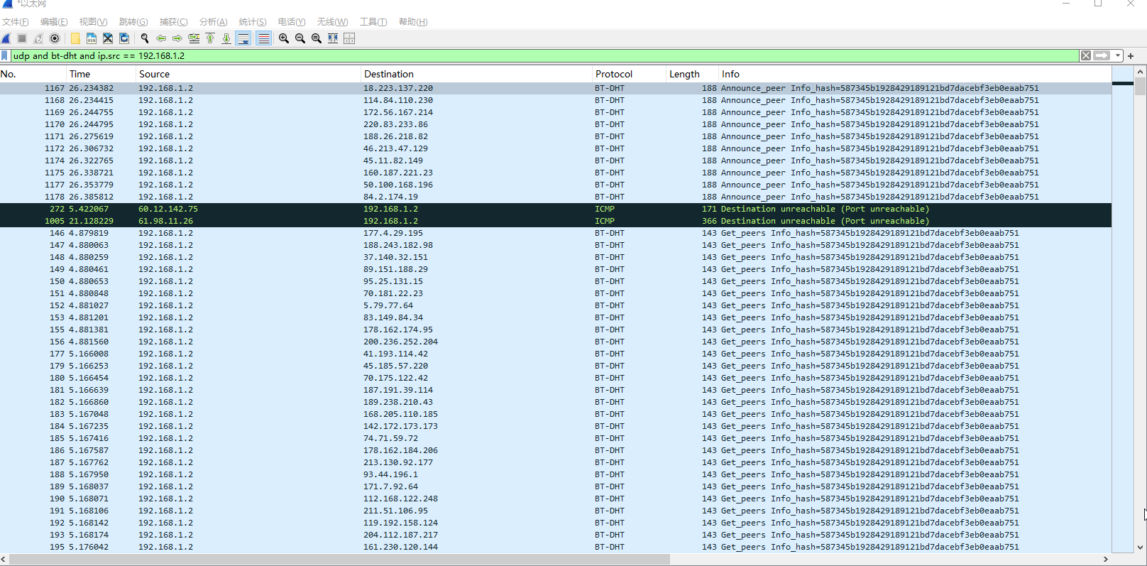

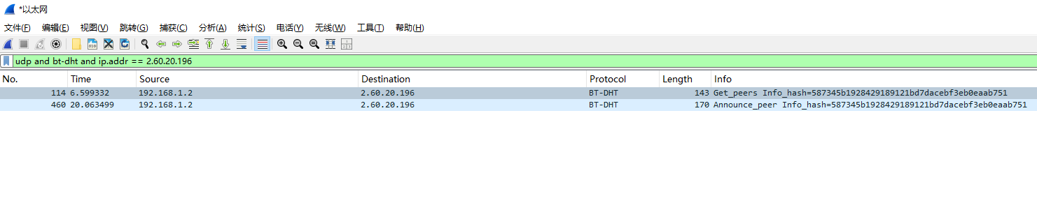

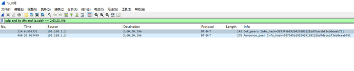

好像知道原因了,beta12高级设置0无限制或者5000都没作用,每次右键更新只发送3个Get_peers,等待10秒后,每间隔5秒在发送1个Announce_peer,总共3个包
而且发给这3个人的包,都没有收到回包,等于白发了Get_peers,虽然随机挑选的是replied,但是对方可能已经离线了
我想的是应该每种包至少发8个,3个包肯定是不太够的
不对!!!我重启了几次客户端,然后发现你根本不是随机挑选,每次更新都是这个3个人,永久固定的,然后对方也不回包,所以就一直连不上DHT搜不到人
2.20版本每次发134个Get_peers和10个Announce_peer,所以瞬间找到人了
这beta版本每次只发3个,而且还是固定3个节点永远不会变的,对方也不回包,就永远搜不到人
Wireshark5TP8WfAFUb
最应该限制的是启动后和每30分钟定时一次的大量Find_node包,而不是去限制Get_peers和Announce_peer

Announce_peer包也不要做5秒间隔延迟,对同一个ip和端口发起udp请求并不会占用运营商的连接数(session,就和UTP传输一样,对同一个ip地址传数据每秒10万包都只算一个连接数)

好的,下一版改成 ±3分钟
announce/通告列表里的infohash才是本机BT任务的infohash,值列表里的infohash是保存的其他peer announce的其他BT任务的infohash
感谢反馈,下一版恢复之前的DHT请求方式,仅优化UDP包削峰延迟发送的排队算法
