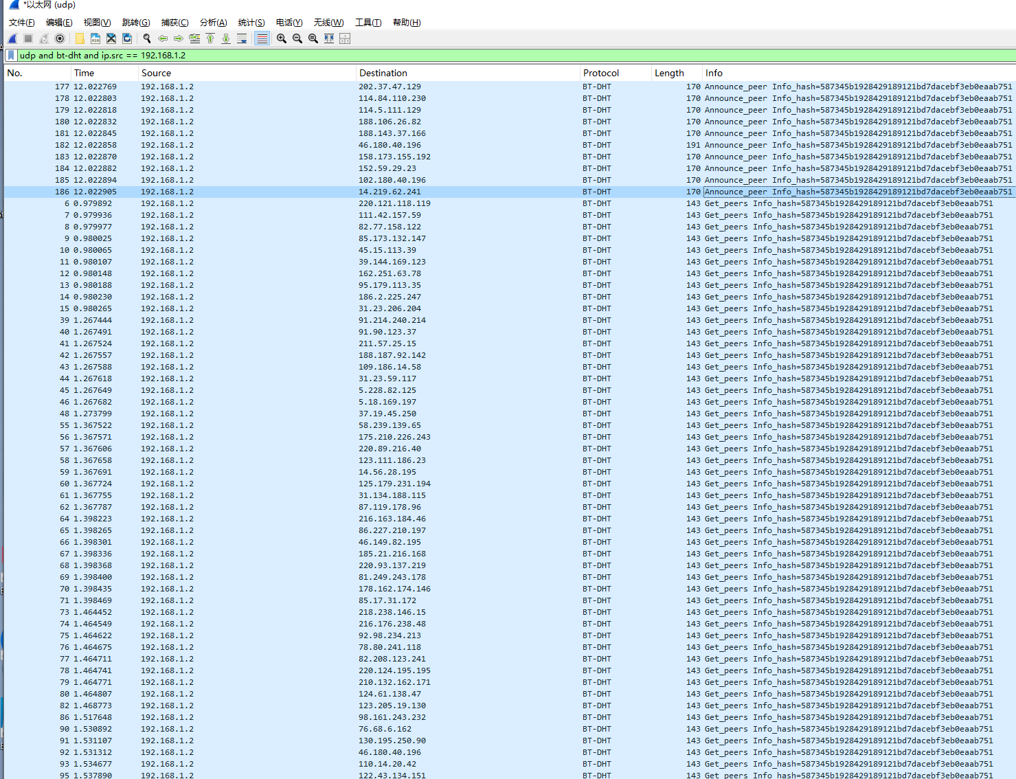

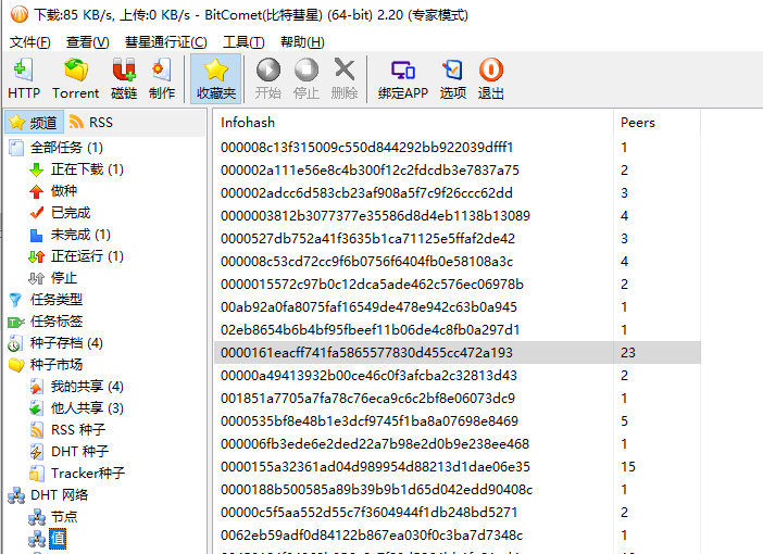

值里保存的是其它用户的Get_peers才对,peer数量对的上,就是infohash记录错了和抓包对不上
这里记录的不是其他用户的Announce_peer,是其它用户的Get_peers,只是infohash值错了

又看了一下,这里显示的是内部存储的值 key_id ^ my_id,忘了转换回原始的infohash,下一版我修复一下。另外对DHT网络而言,Announce_peer是存储操作,Get_peers是查询操作。
我知道啊,这里是其它DHT节点向自身本地客户端发Get_peers查询
Announce_peer是在通告里面,是自身对外正在宣告的hash,,
目前没有显示其它人对自身客户端的Announce_peer,左侧值显示的是Get_peers,但是hash是错的
哦,我知道了,你存储的100个hash是其他用户Announce_peer内容
然后另一个其它节点发送Get_peers来查询这里面的hash,反正这里显示的是错的就对了

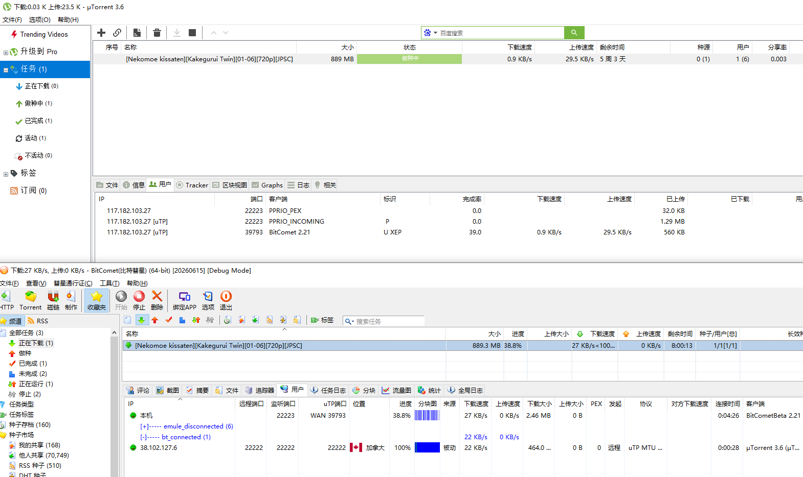

beta13 PEX AB反向回连增强成功了,现在和utorrent客户端,也可以反向回连
但是自身不显示对方返回的PEX信息还是和上一版一样有问题,是不是被隐藏了,这个不要隐藏啊,就算禁用bittorrent.advertise_external_utp_port,用户列表也依旧看不到A返回给自身B的pex,B要把收到A的PEX显示出来

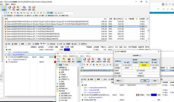

AB反向回连支持NAT4(对称形)网络下打洞,需要A为公网或者NAT1,B可以是NAT4
当前v2.20版本已经实测A可回连B,≥ v1.95版本,需要双端为比特彗星,A为公网或者NAT1,B可以是NAT4(对称形)
现在beta13增强了AB反向回连可以和utorrent客户端更好的实现NAT1下打洞了
(NAT4需要对方客户端支持yourport,不然NAT4下发送的是统计中的端口)
因为utorrent不支持yourport,所以NAT4下还是打不上,NAT1网络下正常
等于和其它客户端打洞当前依旧要求NAT1,除非未来其它客户端更新支持了yourport
只有ABC打洞和DHT的implied_port打洞才是强制要求NAT1的,总之当前版本应该没啥问题了,就是作为B的时候用户列表看不到PEX了,要修一下

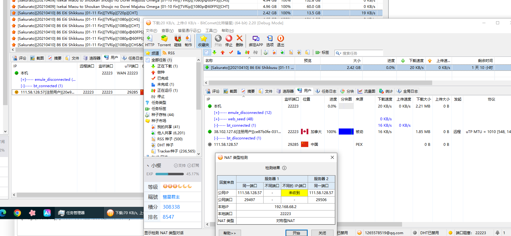

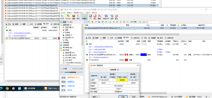

看来你没看懂,v2.20旧版本B连接A后,B自身用户列表可以显示出A发到B的pex,如图所示
beta13版本,B显示不出来自A的pex了,应该是被隐藏了,或者有可能显示出来,或者是显示的东西错了,ip地址变得很诡异

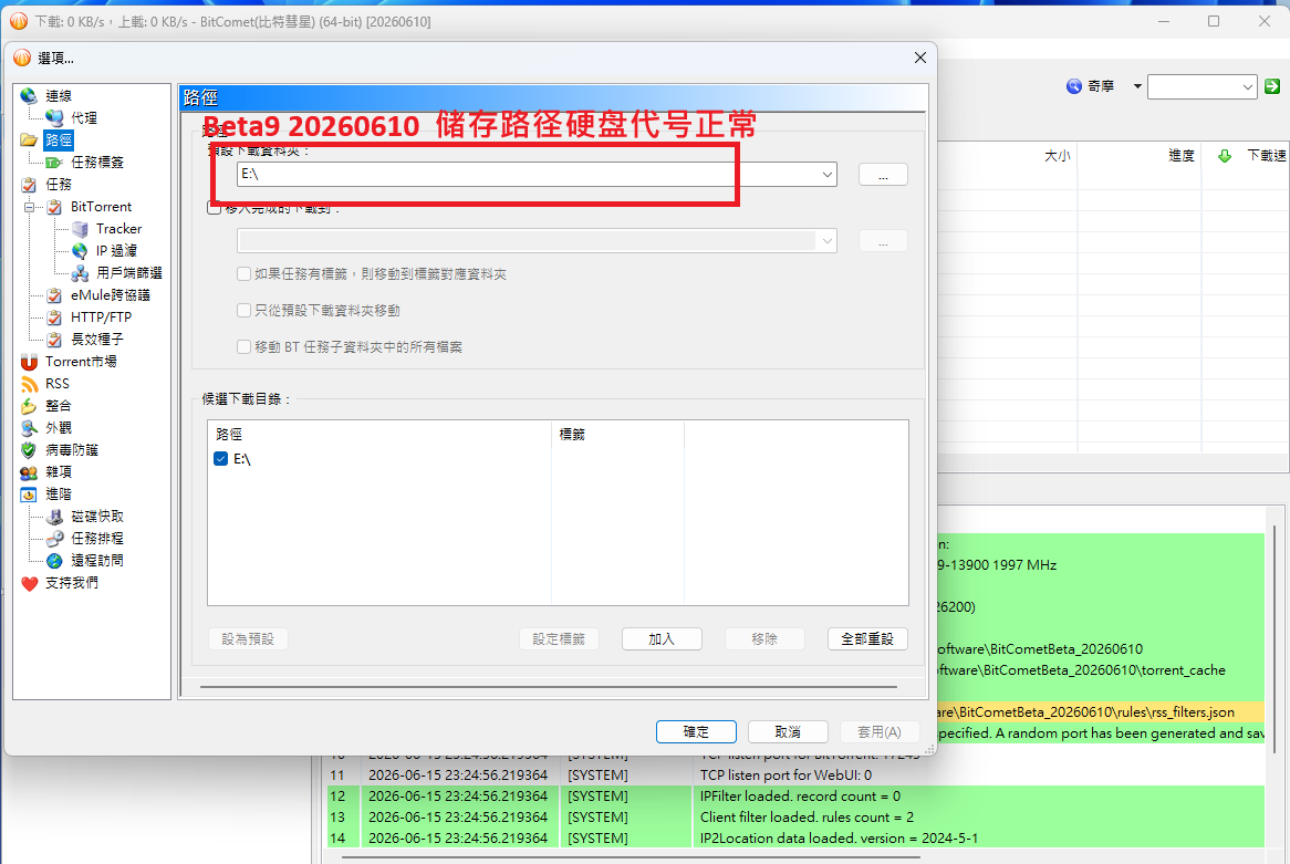

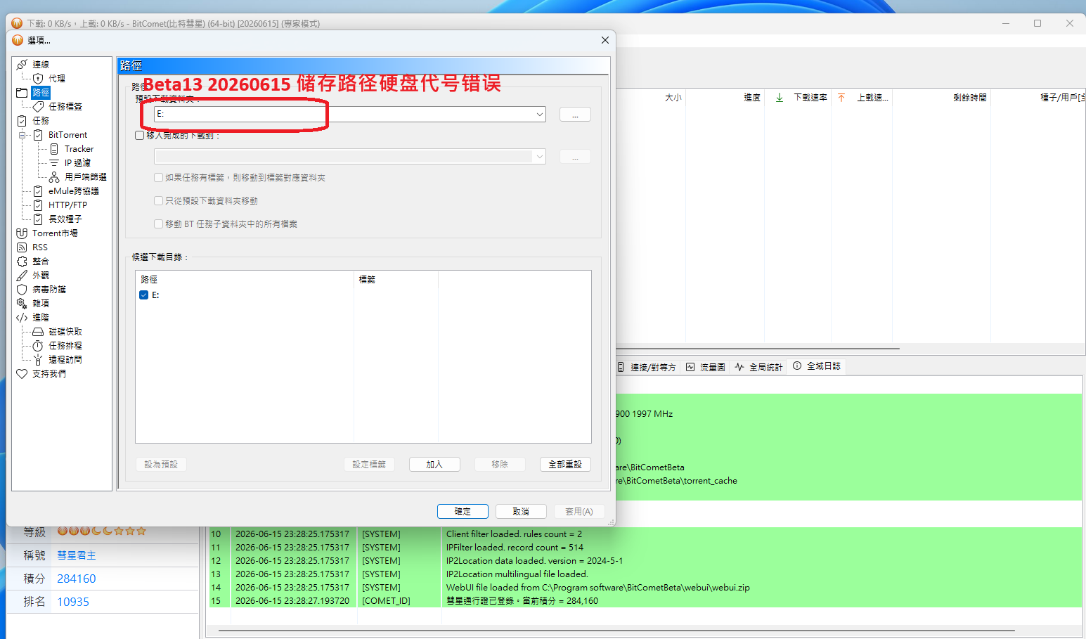

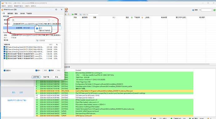

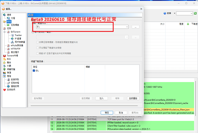

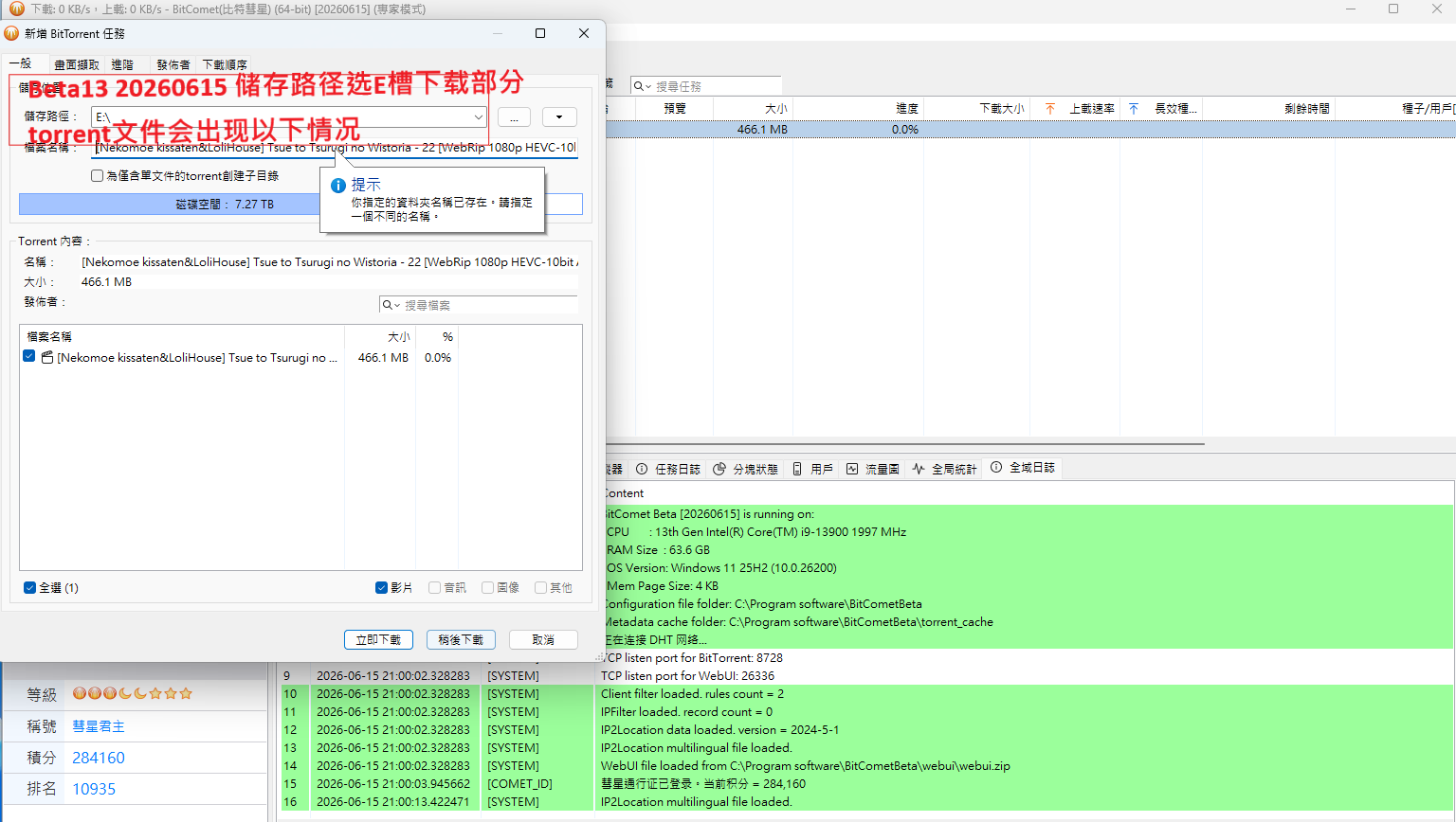

Beta13 20260615 储存路径硬盘代号错误
Beta9 20260610 储存路径硬盘代号正常

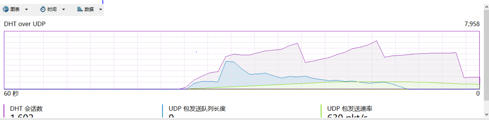

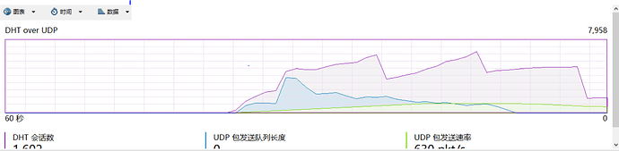

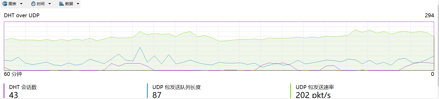

DHT目前已改为平缓发包,之前 dht.udp_send_queue_threshold 按照UDP包发送队列长度做限制,比较粗糙,准备改成两部分:
对主动请求,使用 dht.outbound_pps_limit 配合 dht.outbound_pending_request_limit 来pps限流和请求队列长度限制;
对被动回复,使用 dht.passive_reply_pps_limit 配合 dht.passive_reply_pending_limit 来做pps限流和per-IP的回复队列长度限制。
请问如何重现此问题?旧版里的默认保存路径是"E:",升级到Beta13后就变成"E:"了?
是的旧版里的默认保存路径是"E:\",升级到Beta13后就变成"E:"了

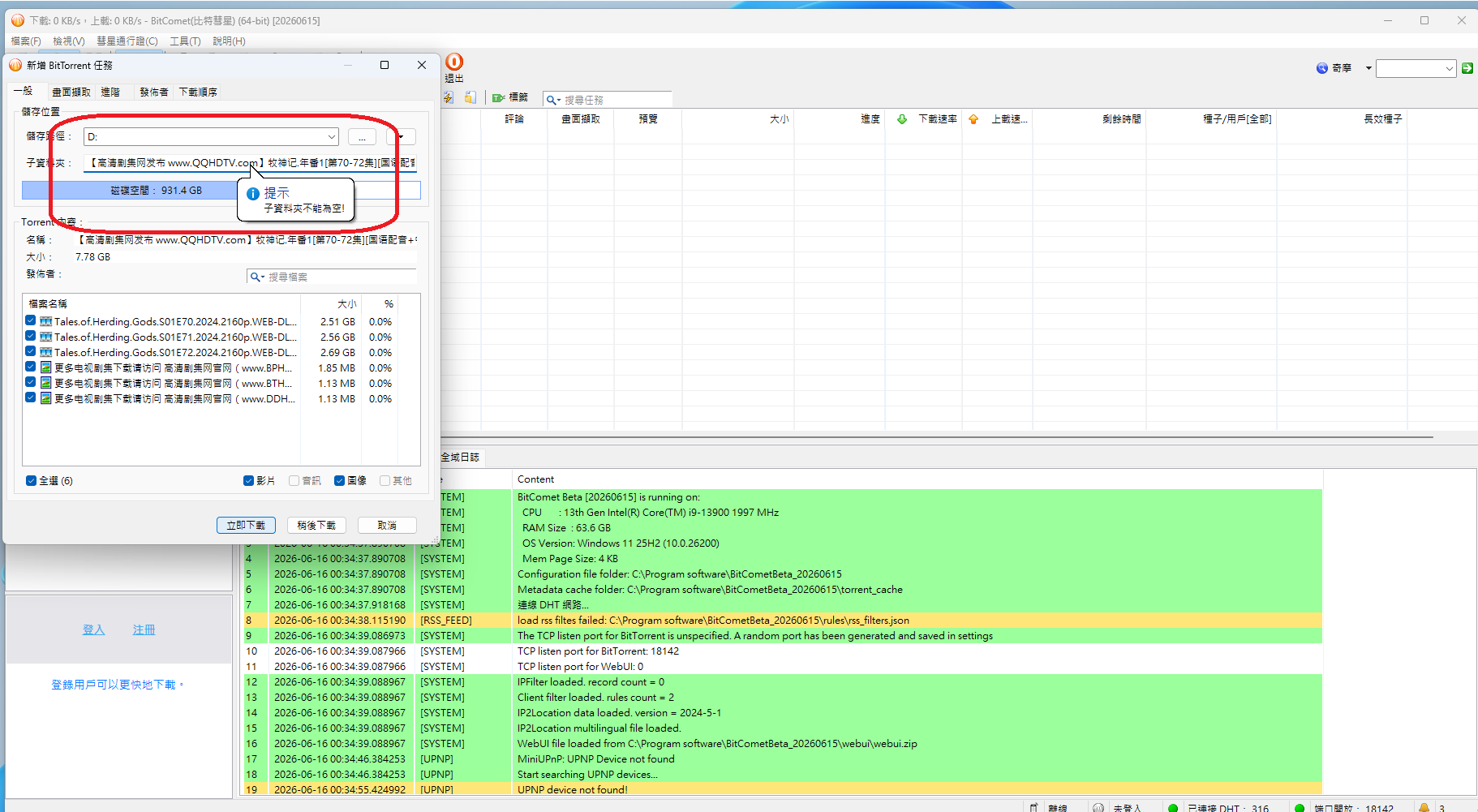

储存路径其他硬盘代号也會出現提示子資料夾不能為空
錯誤如下
