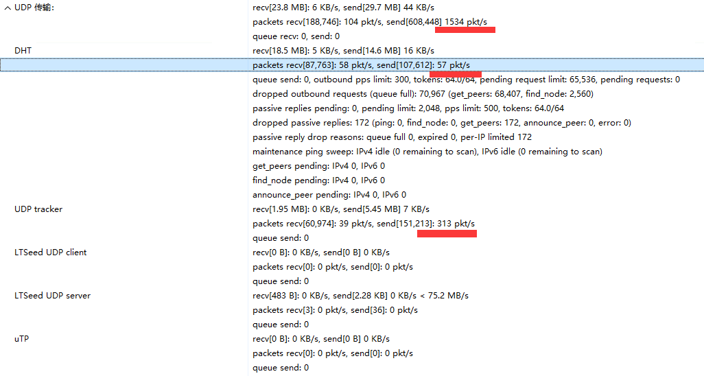

这一版有问题,统计里数据都对不上了,总共发包60万次,但是统计里面全部加起来也才25万次
没统计到看了下是你之前Connection改动导致的,你改成了每分钟重发一次Connection,这个包没统计进去到udp tracker分类里

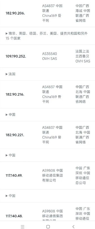

而且不知道为什么连接一次tracker会一次性发送10个udp包
你试一下,比如发现是域名返回10个A记录的原因,所以一次性发送了10个查询包到同一个目标ip上,应该只发送1个包才对
udp://tracker1.itzmx.com:8080/announce
http tracker没有问题,只有udp tracker出bug了,试了下以前版本就有这个问题
dht.passive_reply_pending_limit设置1后成功了,达到了以前dht.udp_send_queue_threshold一样的效果了

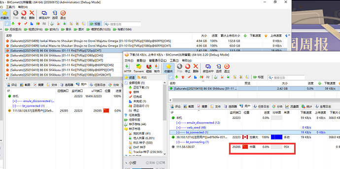

B依旧用户列表看不到PEX,列表上是空的,肯定是被你隐藏起来了,不要隐藏啊,这里保持和2.20一样显示出来
不会影响peer添加到用户列表里吧?这个不太好测试

这out里没显示全,只显示了2个,实测会丢主动发送的Announce_peer,但是drop里未显示

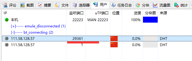

beta14试了一晚上,这一版基于DHT网络的NAT1打洞一直不成功
上一版怎么样都正常

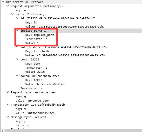

抓包看了下原来之前版本已经实现的打洞功能直接被你破坏了
上一版是正常的,beta14的DHT NAT1打洞就烂了,抓包对比,beta14发送Announce_peer包的时候,implied_port=1直接丢失了
beta13
beta14

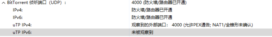

IPv6的UDP端口似乎总是 未观察到?
我们复现的是端口在系统上能看到正常监听,但是tcp端口被软件应用层永久阻塞不可访问

我好像找到问题了,因为我在默认禁止UTP的时候连接上了DHT网络,比特彗星只有在启用UTP后才会发送implied_port,导致了别人记录了我的tcp监听端口。
后续启用UTP在去连接DHT网络,虽然此时Announce_peer携带了implied_port,但是对方DHT节点存储的还是之前的监听端口导致的,所以一直搜不到真实的对外端口
重启光猫更换ip后,用DHT的新用户身份重新在去测试就正常了,这样对方DHT节点会重新记录peer

看了一下,是UDP tracker 向DNS多个返回结果都发了包,但只统计了一次。下一版修复。
确实是域名返回10个A记录的原因。下一版优化一下,最多发3个
发一个就好了,dns本身会自动轮询的,每次通过api找到的域名ip地址都是不一样的,没必要同时向域名多个ip一起发包,同时对多个ip发包也不利于多台服务器实现均衡负载了,和http一样,只发一个

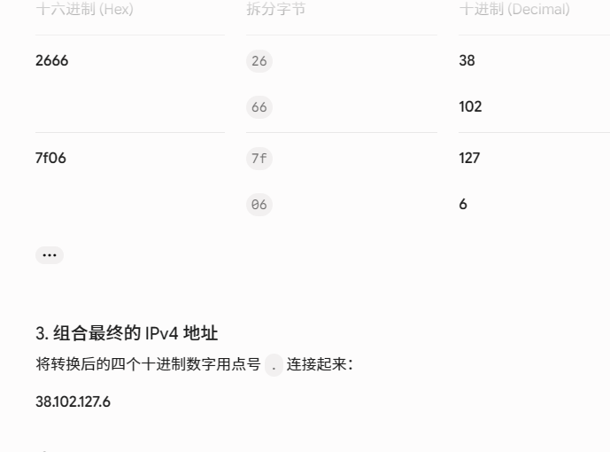

查了下B显示的这个错的PEX,好像是十六进制的问题,正确要和v2.20版本一样
