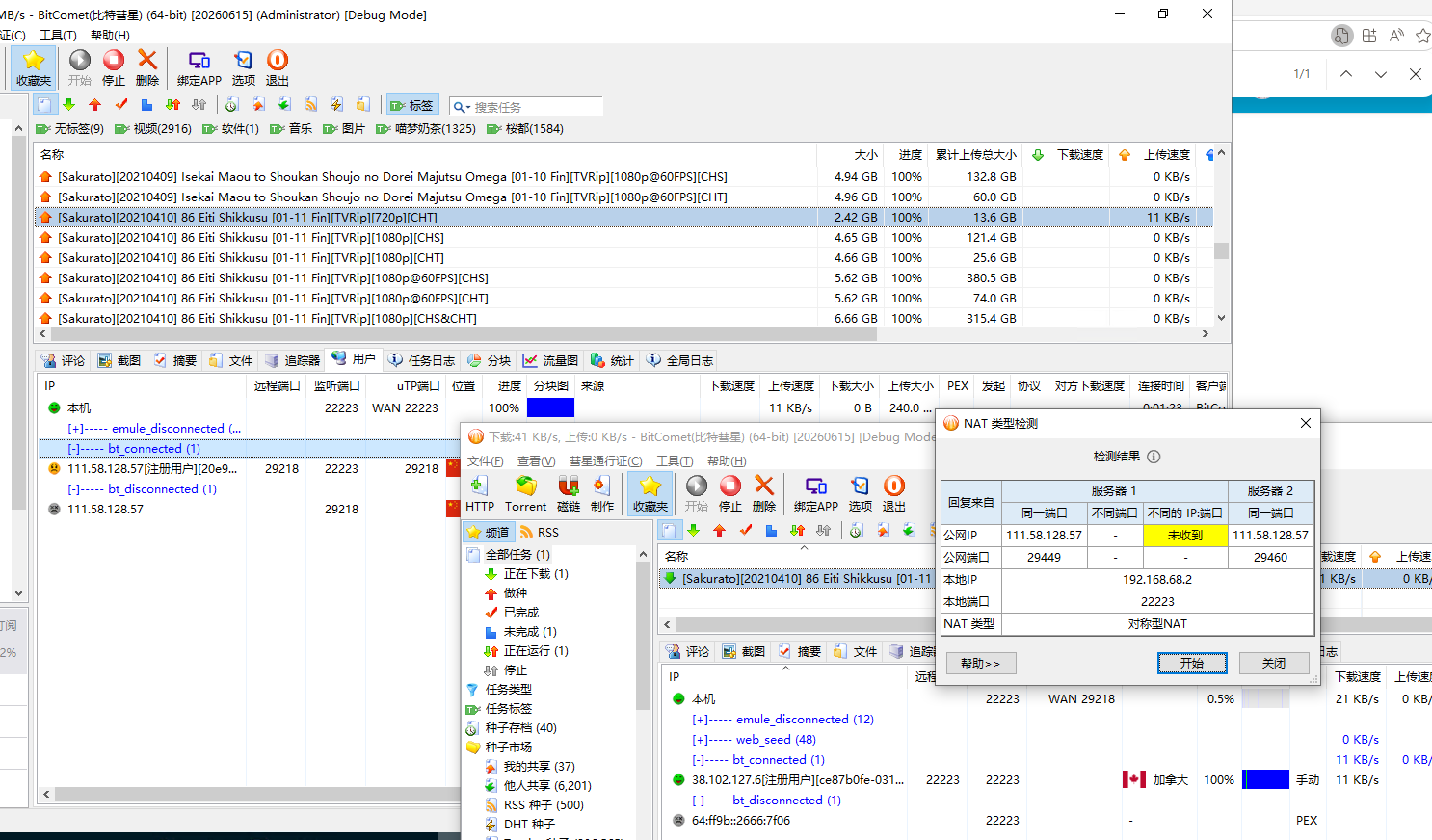

ping也包没显示,而且也没应用到dht.outbound_pps_limit限制中,限制2但是一直每秒6个包左右

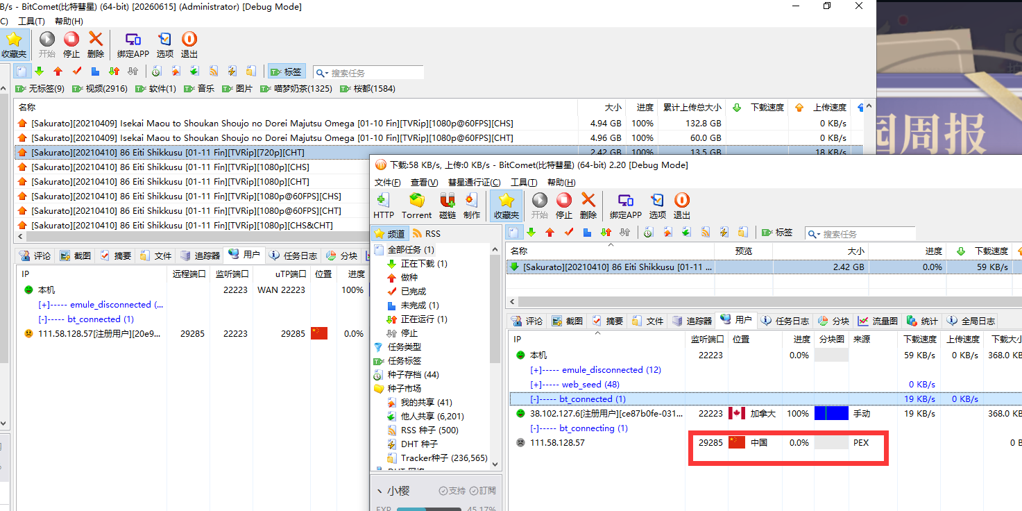

这个一直没改过,每个peer一行,分未连接、连接中、已连接三组。你说的没显示的peer是具体哪一个呢?A/B? IPv4/IPv6?
你看图,图上右侧是v2.20版本,B显示A传到B的PEX,内容为B自身的ip和真实外部端口
https://www.cometbbs.com/uploads/default/original/3X/5/8/587aba87725cb4aef3d4214ee117052bb0aec617.png
beta12开始,B收到A传来的是一串十六进制的信息,解码转换十进制后是A自身的ip和端口,而不是B的ip和端口
https://www.cometbbs.com/uploads/default/original/3X/f/a/fa065209ed3c94203c7602ce9cdc9d2b81a30872.png
是被你从beta12改坏的,能不能看懂,不能我录个屏

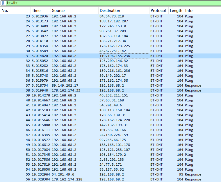

beta14依旧会突然丢包几秒钟,我怀疑是接收队列用满了
永久丢失tcp端口访问的情况,暂时还没复现
或者可能IOCP模型才能彻底解决吧,一切网络交给操作系统处理,Linux则是epoll
目前announce_peer 和 ping都没做排队限额丢包处理,只有 get_peers/find_node 是真正的启动突发源,做了排队限额
ping包也很多,一分钟跑了1000多个包,可能是每三十分钟维护节点产生的ping包
我用beta14和v2.20测试了一下:
1、BitComet旧版B连新版A,新版A会通过EXT_PEERS回传旧版的外网IP:port,旧版B收到后没有验证peer_id,会把自己的外网IP:port显示为单独的新peer了,但正真进行uTP连接后,会连接失败。新版A也会通过EXT_PEERS回传自己的外网IP:port,旧版B接收后判断,如果与已连接的A一致,会去重忽略掉,不额外显示,不一致才会额外显示。
2、BitComet新版B连新版A,新版A会通过EXT_PEERS回传对方的外网IP:port,新版B收到后会验证peer_id,直接将返回的port记为自己的uTP port,不会新增一个peer。新版A也会通过EXT_PEERS回传自己的外网IP:port,新版B接收后判断,如果与已连接的A一致,会去重忽略掉,不额外显示,不一致才会额外显示。
beta15修改方案:
1、BitComet新版不再通过PEX向BitComet旧版及其他客户端回传对方的外网IP:port,避免旧版把该端点误当成普通 peer;但会回传自己的外网IP:port;
2、BitComet新版之间连接时,通过新增的yourport字段回传对方的外网 uTP 端口,通过PEX回传自己的外网IP:port信息。
3、BitComet新版收到新版回传的自己外网IP:port信息后,只要外网IP和peer_id一致,就不会单独一行显示,而是更新本机的uTP端口信息。
Beta15已发布,欢迎试用
果然被你偷偷隐藏起来了,等会让我试试新版能不能显示出来了

我发现这个奇怪的 64:ff9b::2666:7f06 是怎么从A传给对方B的了,服务器并没有ipv6,不是B解析错误,是A传错了
你在beta13还是beta12里面不知道做了什么,导致显示出一个错误的对外ip,应该是和你改动了dht有关,之前版本不会错误显示出这个ipv6的
哦,我用v2.20作为A,beta15作为B,双方关闭DHT网络测试,A依旧获得了这个奇怪的 64:ff9b::2666:7f06,确定是B发给A的
每30分钟依旧会断网一次,确定原因就是那个DHT网络定时大量发起的ping包,需要把ping包列入dht.outbound_pps_limit限制中

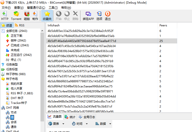

这里存储的100个info_hash做好了peer上限吗?会不会数值突破几千上万的情况

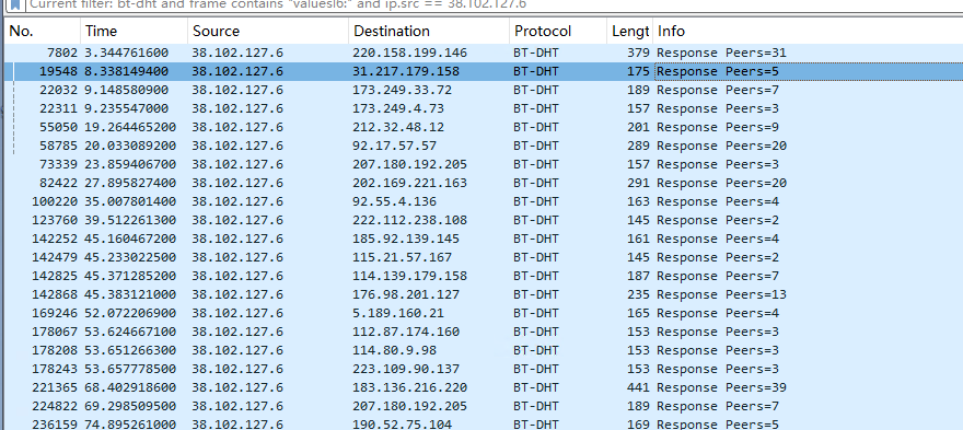

抓取dht网络本地回复对方请求的Get_peers包,并且包内要求包含peer响应
bt-dht and frame contains "valuesl6:"
info_hash数量上限100,每个info_hash的peer数量上限500
好的,把 announce_peer 和定时维护 ping 也纳入dht.outbound_pps_limit限制
dht下每存储一个peer要求格式 6:+ip+端口 ,存储一个用户共8字节
现在是一次返回存储的500个?还是从池子里随机挑选
dht本地回复对方Get_peers产生的协议头共93字节
等于存储5个peer需要93+8*5=133实际内容字节,133+8+20=161mtu
为了控制1352实际内容,1380的mtu可有效安全通过vpn隧道软件
那么ipv4下一次最多返回157个peer
如果是ipv6那么每存储一个peer是消耗21字节,一次最多返回59个peer
如果返回500个那么可能会丢包,我没info_hash上没这么多peer不清楚是否会发生,你看看有做单次请求的最大返回数量吗
每次最多返回50个
那就保持现在50个吧,尽量减少dht流量消耗

那个A传给B的奇怪的 64:ff9b::2666:7f06 到底是A报告的自己的IP,还是A回传的B的外网IP?我看截图里,A和B的监听端口都是22223,不好区分
首先应该是beta12开始,A自身统计里面就能看到这个错误的ip信息,不知道怎么冒出来的,先把这个解决看看,之前版本都没这个现象
这个值我用ai翻译过,是ipv4的十六进制转换出来的
怀疑是这几个版本改动dht网络导致的,通过dht拿到了错误的ipv6显示,我把开关禁用看看还会不会出现
