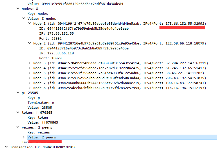

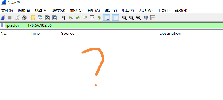

本地发送get_peers包后,如果对方返回有peer,那么就不会继续向获取到的node节点进一步查询了
抓包无法看到任何后续的一次get_peers包,当前只有对方没返回peer的时候才会进一步查询
希望可以做一下对方返回peer的同时继续和获取到的node节点进行一次get_peers查询

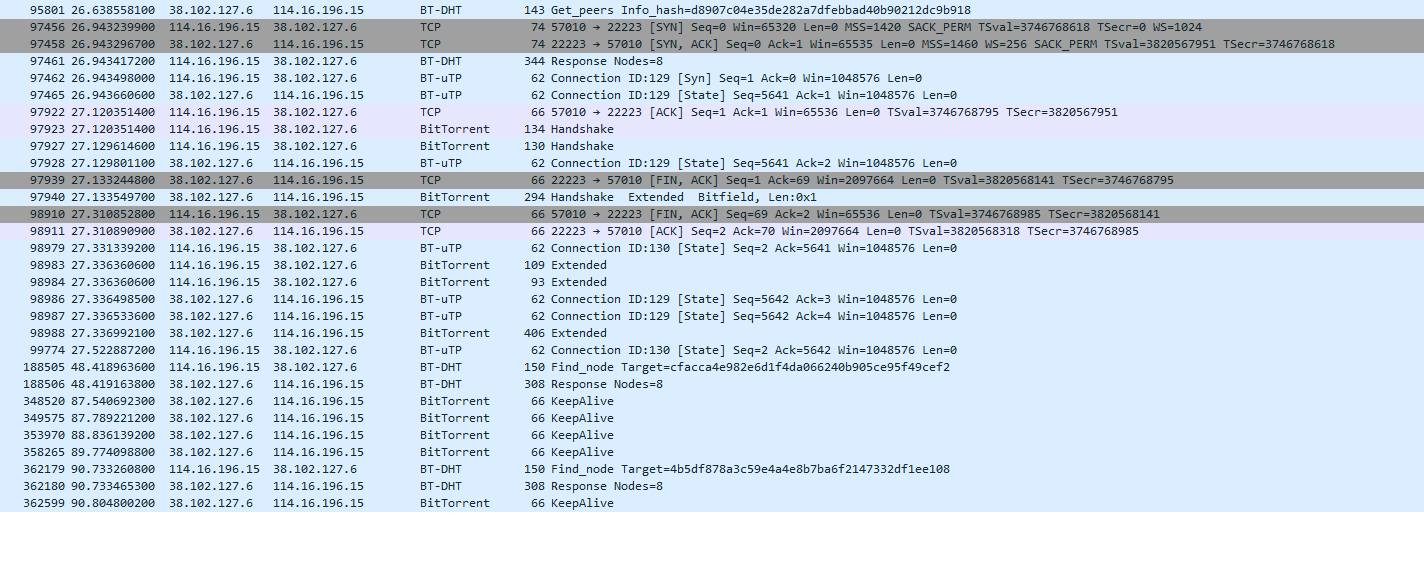

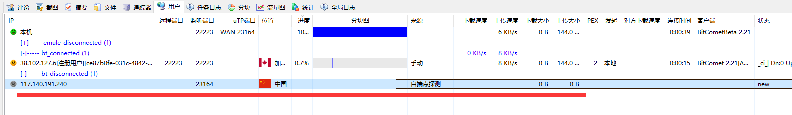

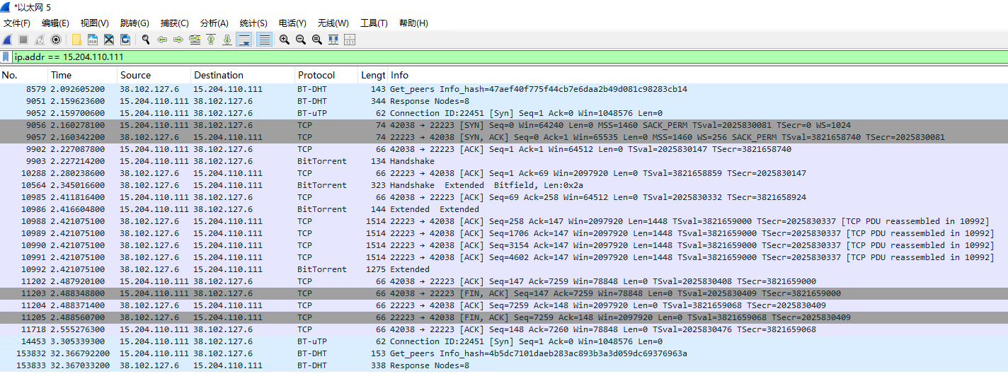

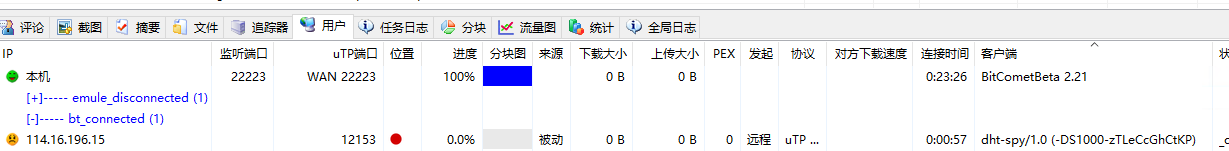

连接dht经常有一个114.16.196.15 或者 15.204.110.111、15.235.117.43 等等的ip UTP卡住65秒才断开,好像是1分钟后本地发起5次Active,对方没回就断开
完整的抓包,是个dht爬虫,对方客户端ua是dht-spy/1.0

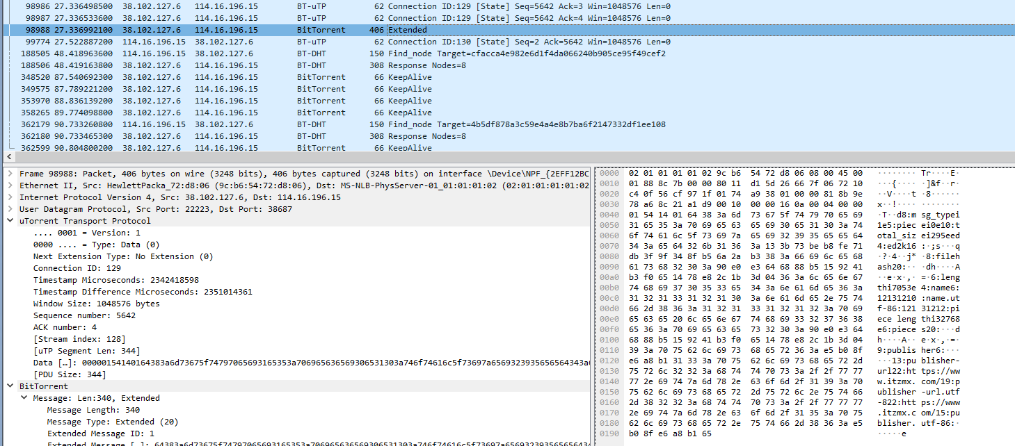

抓包查看到,对方获取了元数据ut_metadata,本地也发送成功了,应该可以缩短下发完元数据后的超时,别卡60秒那么久,对方获取完元数据就跑路了,不会进行后续下载
把强制UTP改成禁用后,这个DHT爬虫会用TCP来爬,TCP就没有卡住在用户列表的问题,甚至瞬间完成速度太快,用户列表都是空的,没显示对方的信息,也没留下脚印在bt_disconnected,只能在抓包软件看到
应该改进一下UTP发送元数据,对方都回了ACK确认包了,代表发送成功完成了,就没必要卡住60秒了

感谢反馈,下一版加上处理, metadata 完整发送后, 5~10 秒后无真实交互则断开

终于和v2.20一样,B的PEX显示出来了,前几版本不知道你为什么要隐藏起来
偶然还会卡住到65秒,不过还可以现在基本控制在15秒了

就是假设从14.53.186.212获取到peer对方同时携带node返回8个,已知2个node,未知6个node
后续本地get_peers成功向这6个 185.202.172.210、67.21.89.45、119.123.2.139、23.95.248.83、208.87.240.21、107.173.127.78 这6个node继续进行一次查询get_peers了,获取到了更多新的peer

感觉utp发完元数据后可以收到对方ACK确认后,立即发个FIN包断开甚至不用等15秒,让后续重连就行了

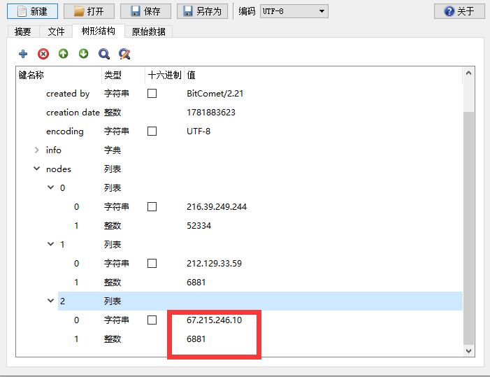

以前添加这种dht节点的方式还有作用吗?这些引导节点已经被DNS解析封锁,想试试制作种子把ip添加进去
node://router.bittorrent.com:6881/
制作种子的时候添加,没有成功添加到种子文件里,也没有尝试对这个ip发dht请求
node://67.215.246.10:6881/
或者添加另一个比特彗星用户的ip地址,发送一个find_node包通过对方引导连上DHT网络

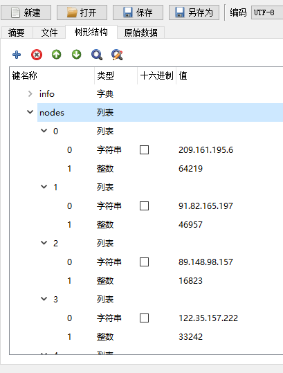

制作种子文件无法添加node://形式 自定义ip地址进去种子里面
种子文件里面自带的这些nodes也没有请求
直接发find_node包可能不合理,发一个ping包好一点?收到回复成功就加入到dht节点数new中
目前代码是优先添加活跃dht节点,用户填写的 node://ip:port 仅当没有活跃节点时作为备份节点添加。可以退出BitComet后,把 %appdata%\BitComet\rules\dhtnodes.dat 临时改名,再启动BitComet,这时用户填写的 node://ip:port 一定会被加入torrent文件。
这个方法成功了

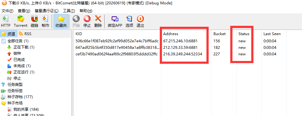

制作完成后,从种子存档删除,退出比特彗星在把dhtnodes.dat删除,重开比特彗星,重新添加种子文件,但是并没有看到对添加的ip发起dht的ping请求
不过有成功放在new里面,不知道多久之后才会对这dht节点发ping请求
