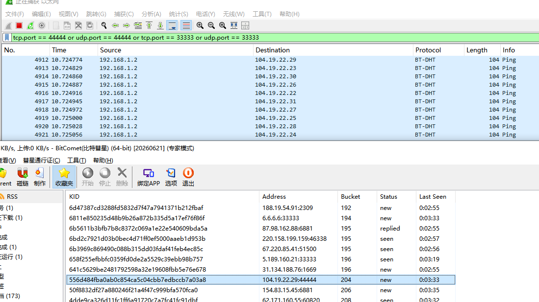

我先改一下,把用户填写的node节点优先写入torrent文件,虽然可能没有验证过是否活跃
试了下,DHT节点用域名形式也可以写入种子文件
但是客户端打开种子文件后读不出来域名的node://,只有ip形式的node://才会被加入到new中
添加种子的时候可以尝试发一个dns解析,就和现在udp tracker那样,取第一个值的ip添加进去

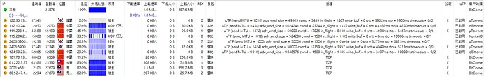

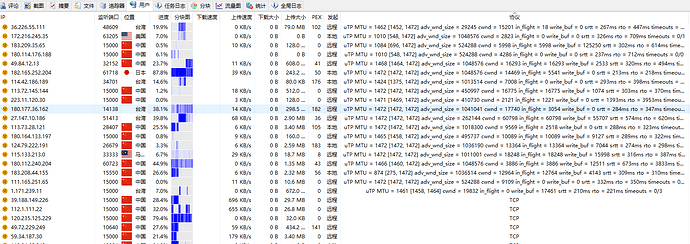

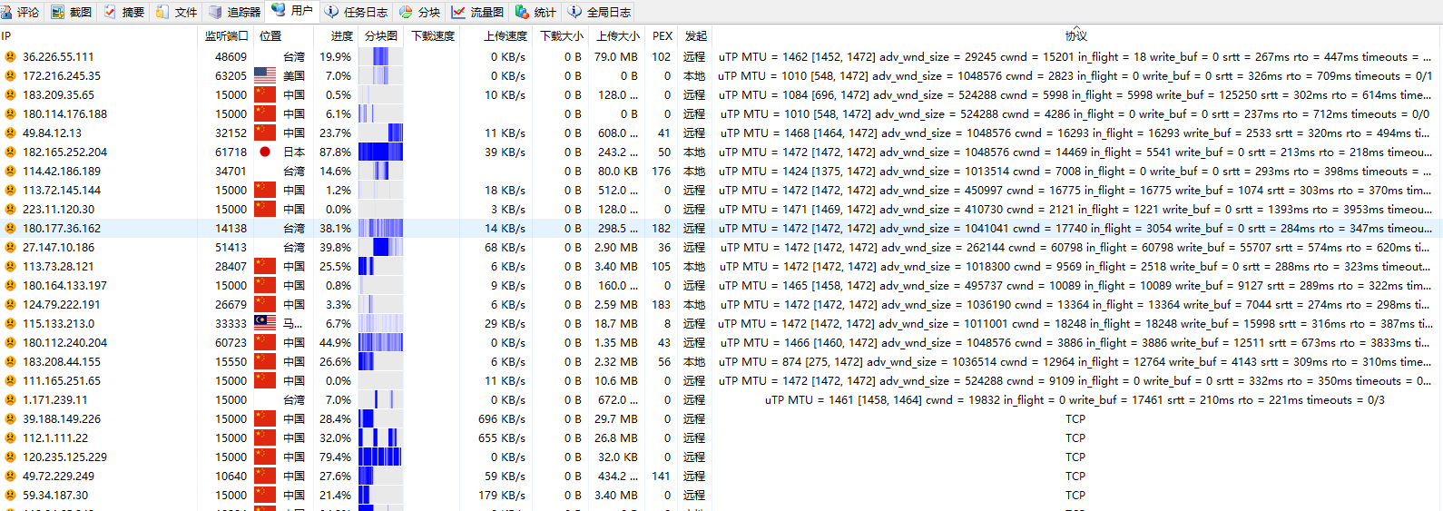

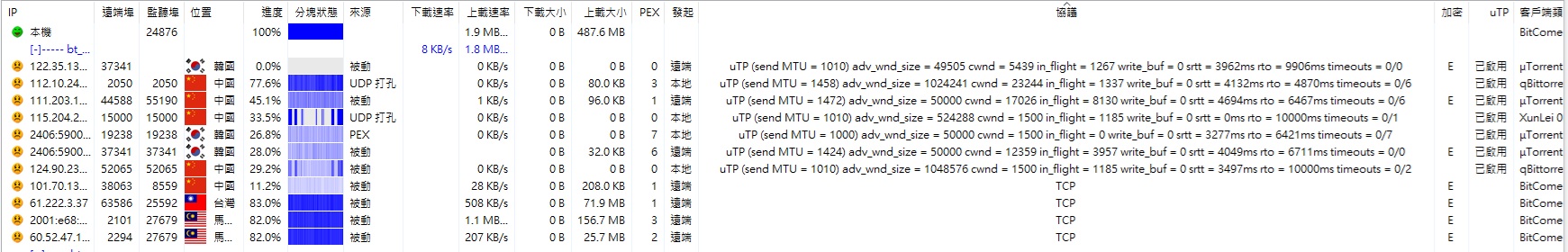

就我個人使用經驗來說…utp幾乎無法有正常的上傳和下載…是我網路連接數太高了?
至少tcp是能正常運作的
圖片是做種中…

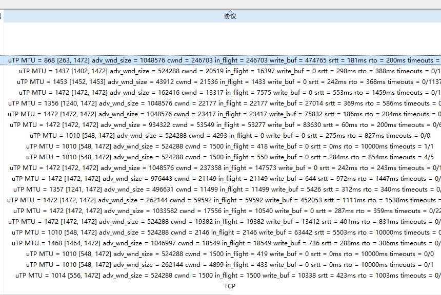

截图看rtt的值都9000ms了,utp设计协议实现就是会主动降速,一般建议达到1000延迟才降速,不知道改了没用
而且当前版本的utp虽然能用了,但是速度还是比其他软件慢一点
看了下代码,启动任务时会读取域名形式的DHT节点,但如果 DNS/UDP ping 没及时成功,或没收到回包,就不会表现为“加入 new”。可以改进一下

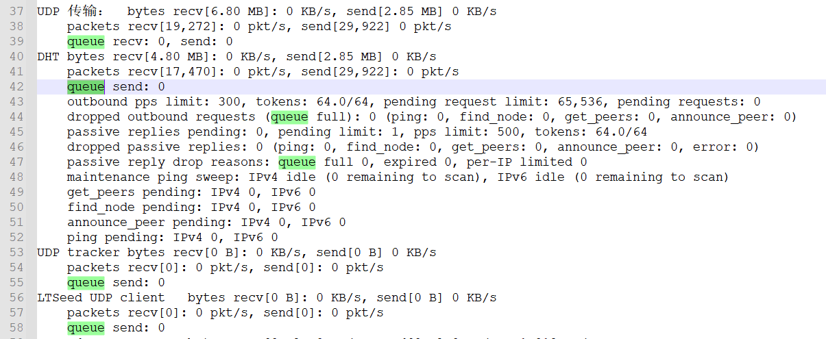

on_read_queue_finished 平均在6ms,不知道能不能优化到0ms
stop_to_run 平均在3ms,3000个任务界面就要无响应10.6秒
dht.outbound_pending_request_limit 改成262144 也会被限制在65536个
改成0也是限制65536个
是不是高级设置的最大值应该是65536,但是现在按↑箭头修改数值可以拉到262144,然后设置了不起效果,可以把可以进行数值选择的最大值改成65536个
统计中out丢弃那一行要不要把announce_peer和ping也显示上

域名方式加成功了,不过依旧对域名解析的不同ip发了10个ping包,应该只发添加的那个ip,或者干脆不发ping包?
就是和现在udp tracker代码一样,把他复制过来就好了

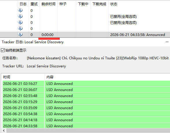

LSD的宣告时间倒计时是5分钟,不知道日志中为什么看到是20分钟?
好像是和运行的任务数量有关,本地测试beta版本还是5分钟,服务器上运行的任务多就是20分钟,但是界面上的倒计时没改,所以显示成00:00:00

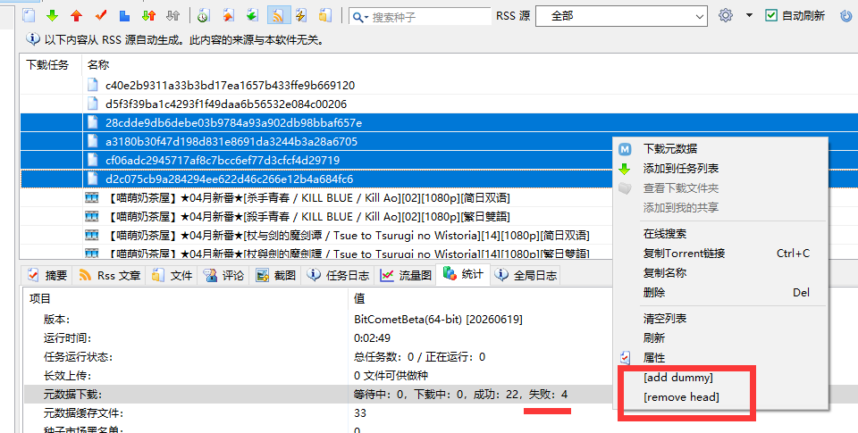

關於種子市場裡的元數據下載,若下載的位置是他人共享,當下載失敗後,就會從下載駐列裡清除,但若下載的位置是rss種子,那下載失敗也會一直卡在下載駐列裡不清除,關於這個問題可以修正一下嗎?
元數據下載: 等待中:0,下載中:397,成功:8,045,失敗:8,503
這個下載中…只要開啟rss訂閱後,數字就會愈來愈高,因為某些站只要下載超過一定數量的torrent檔就會被擋掉了…,然後就漸漸的把下載駐列最高的1000下載數給塞住了,之後就算遇到能下載的torrent檔也會被排除,若按下「移除所有元數據下載任務」,那就連排隊中但可以正常下載的任務也刪了…
我试了,rss下载不会产生元数据下载,只有元数据缓存文件

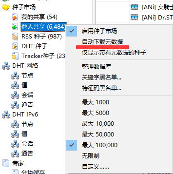

元数据下载只会是种子市场来的,看看种子市场里的右键菜单,有没有开启自动下载导致的?

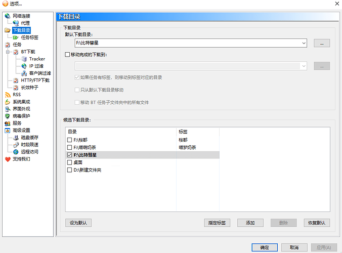

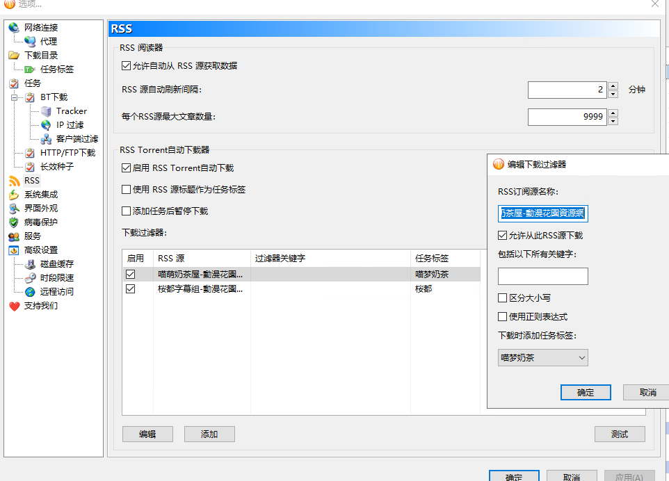

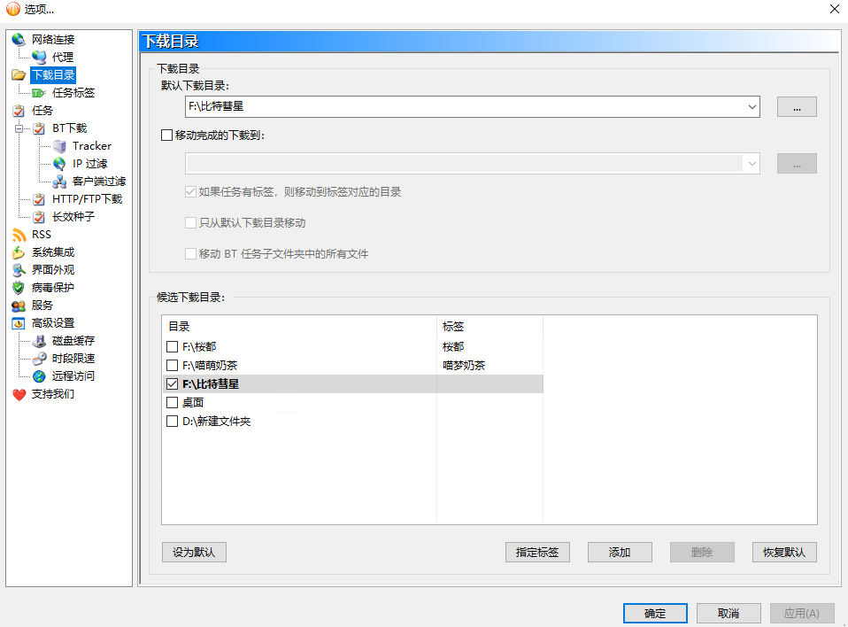

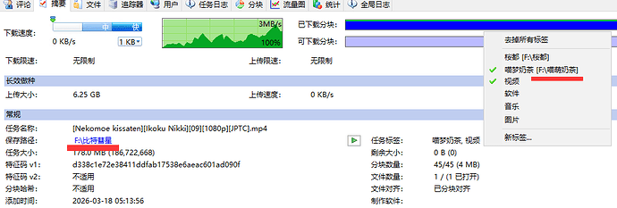

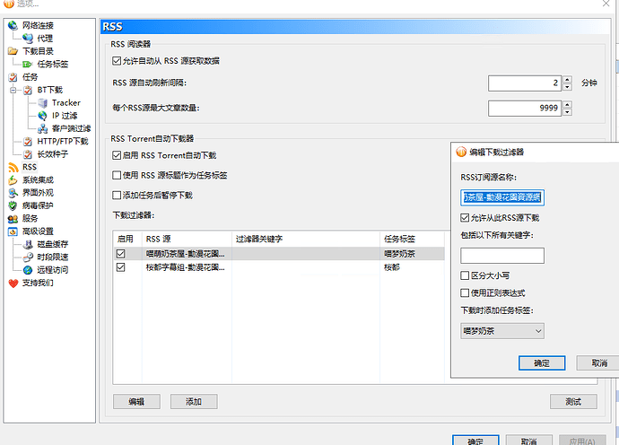

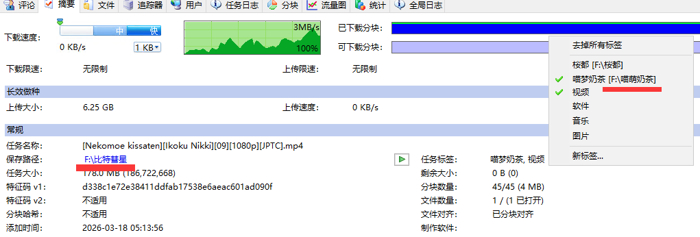

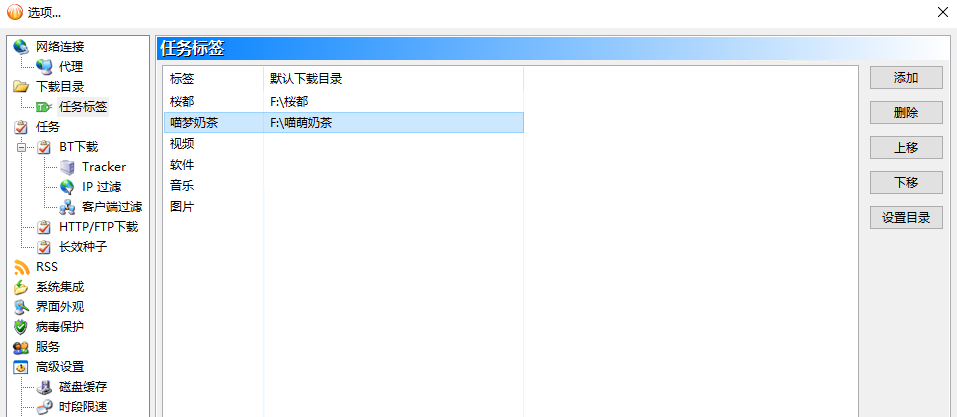

rss就是默认下载目录功能坏了,rss设置的文件夹,依旧跑到比特彗星文件夹里面去了
创建一个标签,rss编辑设置下载时添加标签,勾选允许自动下载,自动下载后下载的文件夹不是想要的文件夹

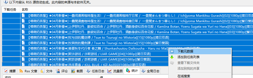

我測試時是在rss那裡選了一堆沒下載中繼資料的項目全選下載,然後就這麼卡著了…但已經有設定元數據的超時秒數是10秒了,但就一直卡在下載中
哦,懂了,你的意思是
你不是通过rss订阅方式来自动下载,而是在种子市场的rss市场里,全选了所有的,然后右键下载元数据
这种方式操作确实会显示元数据下载,不过我试了下debug模式添加几个随机info_hash,,但是没发现卡住问题,估计是界面卡了导致定时器没执行超时成功吧,可以让开发者改一下代码修复一下

把左侧这几个自动下载元数据的开关勾选去掉
