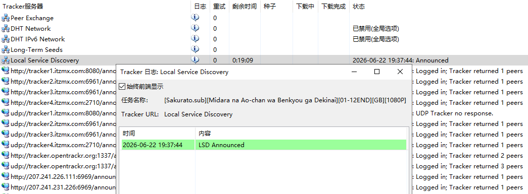

LSD现在20分钟倒计时正常显示出来了
