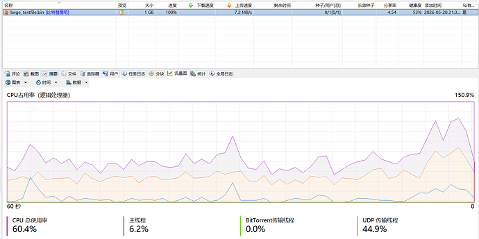

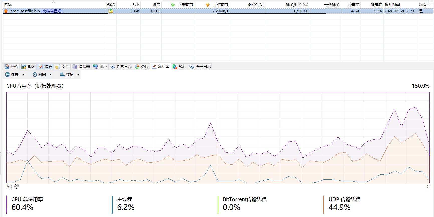

看比特彗星的UTP线程占用CPU一直为100%,2.21beta2上传速度为650KB/s,2.20上传速度为400到600KB/s

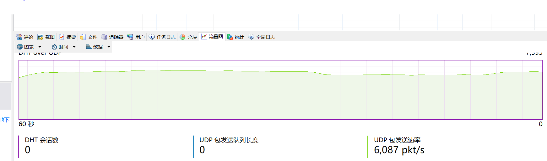

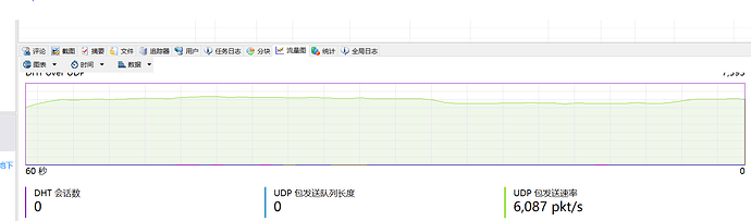

我这边本地环回测试的结果是 100000 的udp 发包限制
实际发包似乎被限制在6000左右 上传速度约为 8-9 MB每秒
似乎到达了某种上限

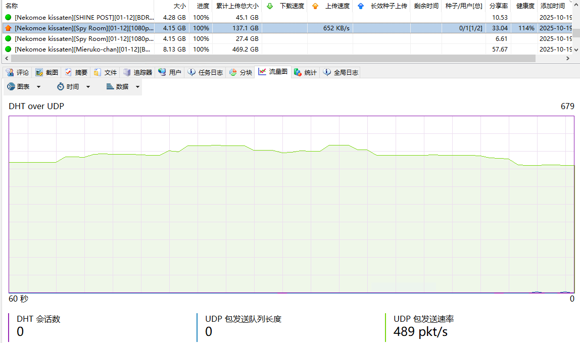

我这局域网下和本机双软件都只有500个包左右,1472的mtu刚好等于640KB/s
不知道是不是受到cpu100%的影响,因为我只要启动utp,工作线程就吃满100%,看看你的cpu多少?
CPU占用也是高的但是速度没有那么慢 应该是本地的原因
