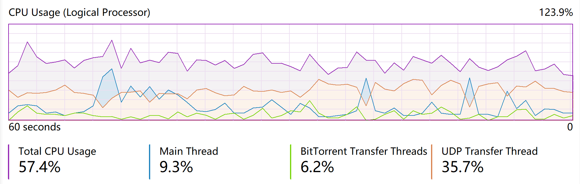

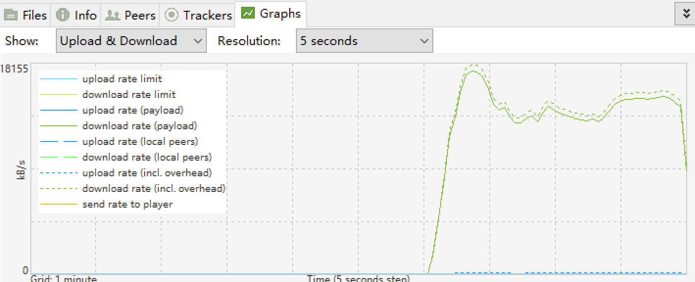

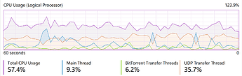

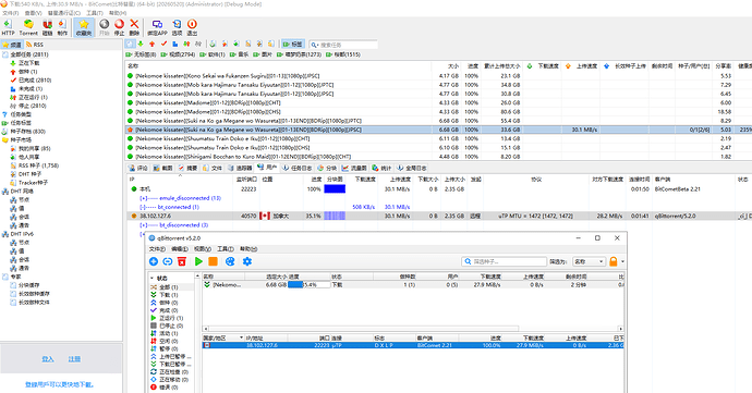

我了测试一下,彗星utp上传,qbittorrent utp下载,速度在12~13MB/s
彗星单连接上传时,UDP线程CPU占用率大约在40%

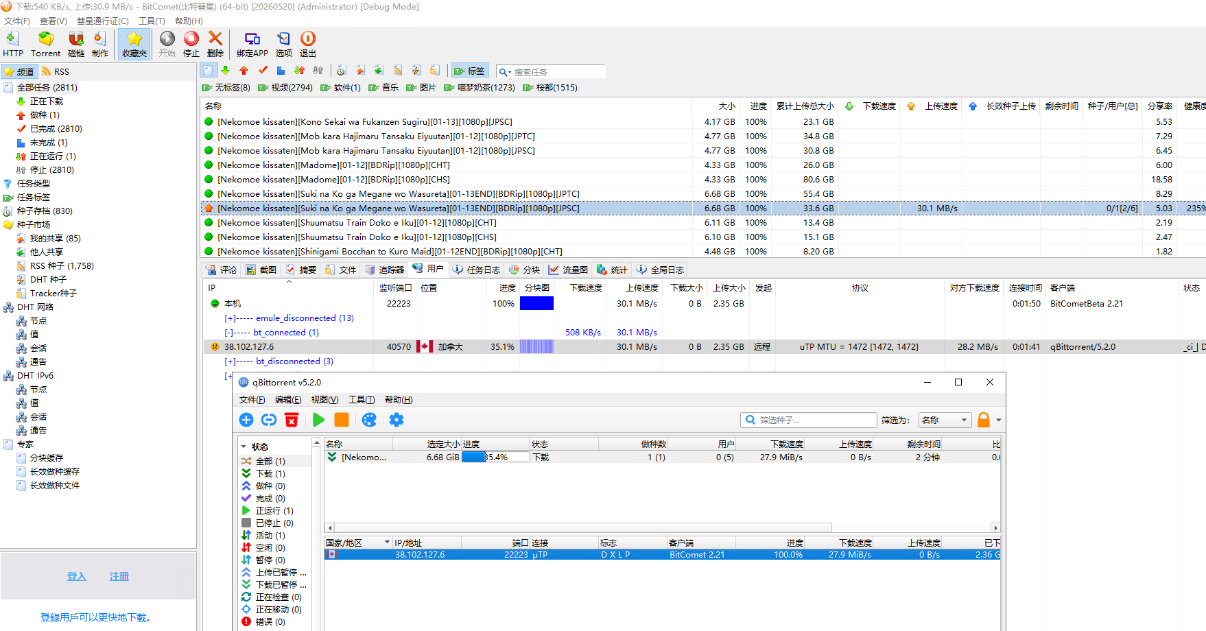

反过来,彗星utp下载,qbittorrent utp上传,速度能到30~40MB/s
对的,上面说了彗星UTP下载一直没有问题,主要是上传不动

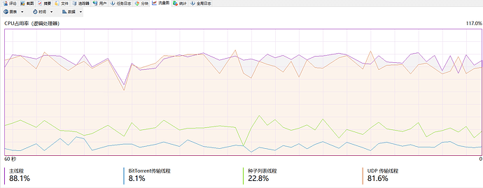

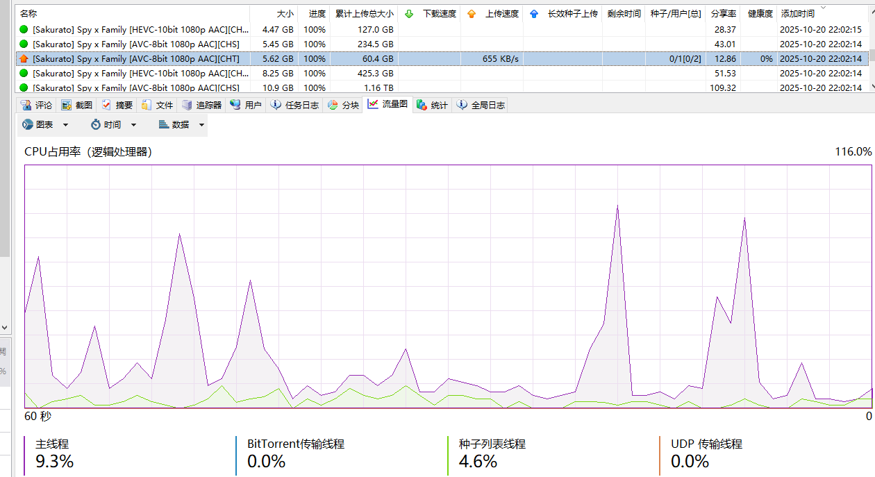

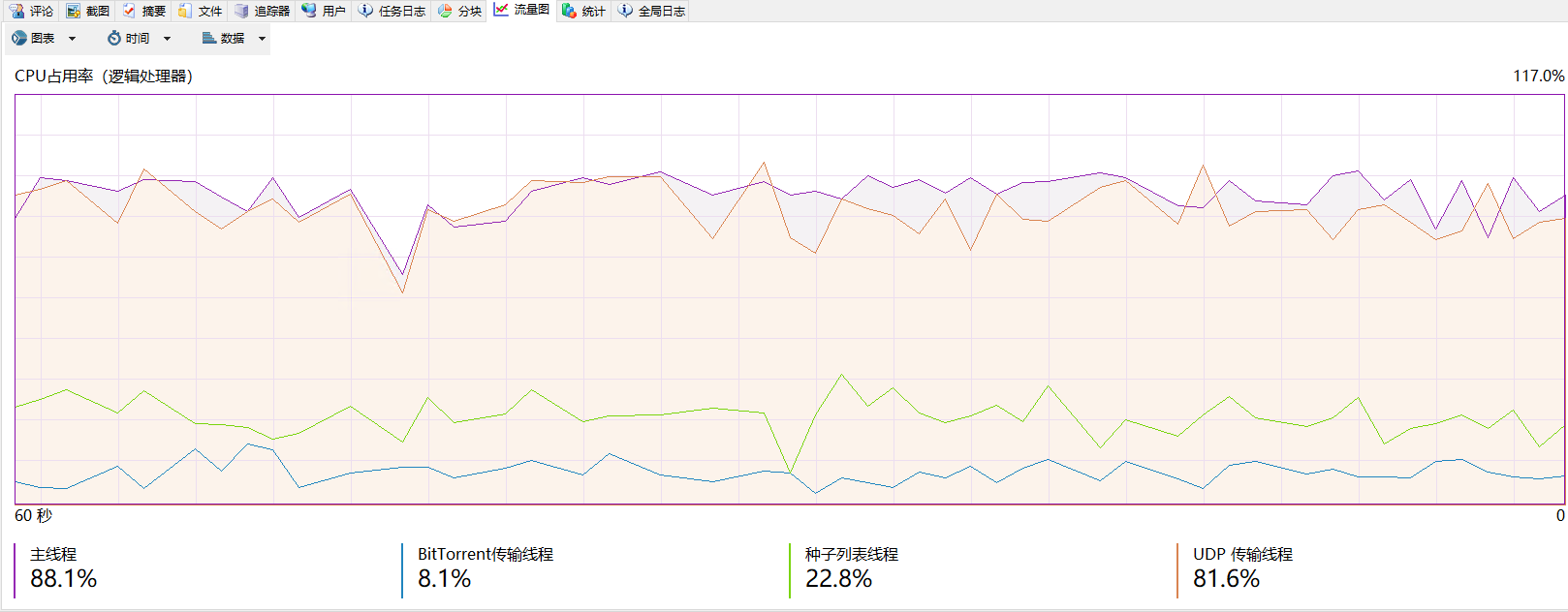

那应该就是CPU还有问题了,吃满了导致传不动,你看我视频,只要进行上传,CPU就100%
下载从几年前的最初版本就没问题,,有问题的一直是上传
哦!我发现问题了,比特彗星2.21beta3现在只能传给qbittorrent
传给其它bt软件都不行,只要是其它bt软件都会cpu100%然后跑不动上传速度
传给qbittorrent的速度稳定在30MB/s,cpu也没吃满到100%
除了qbittorrent以外的其它种子软件,,都会cpu100%,然后速度650KB/s
你两只测试了qbittorrent,怪不得没发现我这个问题,一旦换个其它BT软件就能复现了
qbittorrent传给utorrent,也没有任何问题的
你检查下原因?为什么传给其它BT软件会CPU吃满,速度只有650KB/s

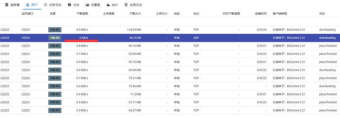

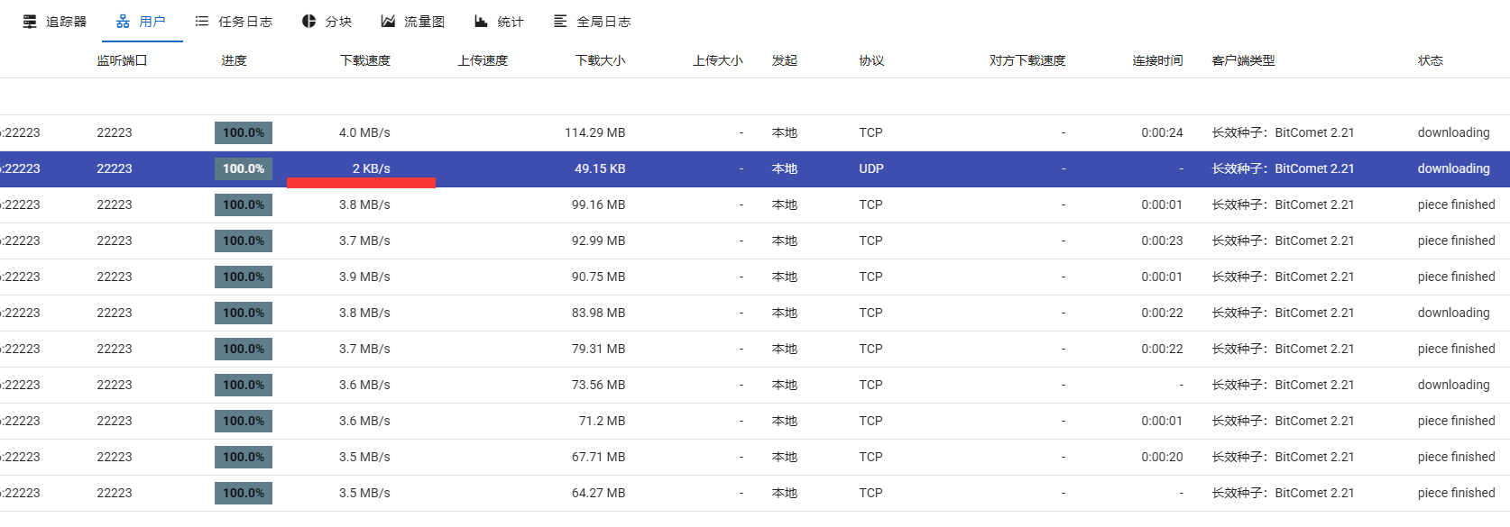

最后就是,,,这个速度能优化到长效种子上吗?长效种子的UDP传输速度还是几KB/s
最最后就是DHT的UDP发包单独做一个限制开关,然后UDP各个方面就完善了
肯定是哪里限制了长效种子UDP导致速度慢,打流试了下能跑30MB/s到40MB/s左右,和UTP现在性能差不多,但是实际上跑不起来

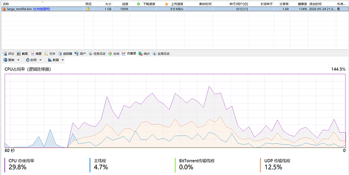

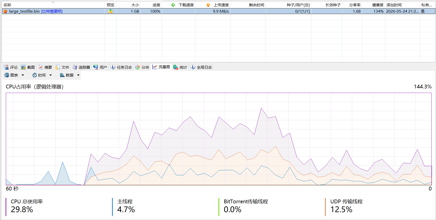

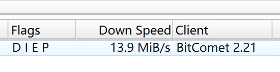

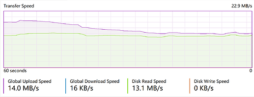

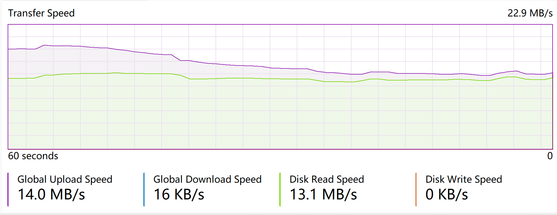

CPU 占用率显著下降 不过这对速度也有一定的影响
本地给qb上传 峰值速度在 8-9 mb/s 与上一个版本相比略有下降
本地给ut上传 峰值速度在 1-2 mb/s 与上一个版本相比下降较大

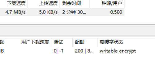

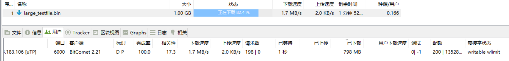

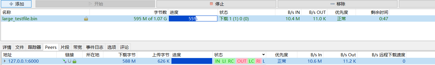

ut 的套接字状态 中有个 wlimit 一直在闪烁 不知道是不是和这个有关系
本地给 Tixati 上传 峰值速度在 8-11 mb/s 与上一个版本相比有很大提升
其似乎已到达与tcp相同的速度
beta4 UTP效果非常好,cpu从持续性一直100%降低到了0%到1%左右的占用率!!!
之前版本一直100%这是什么原因引起的呢?

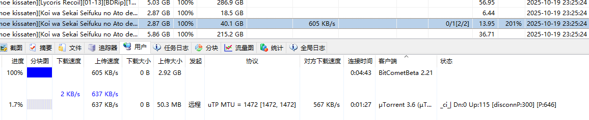

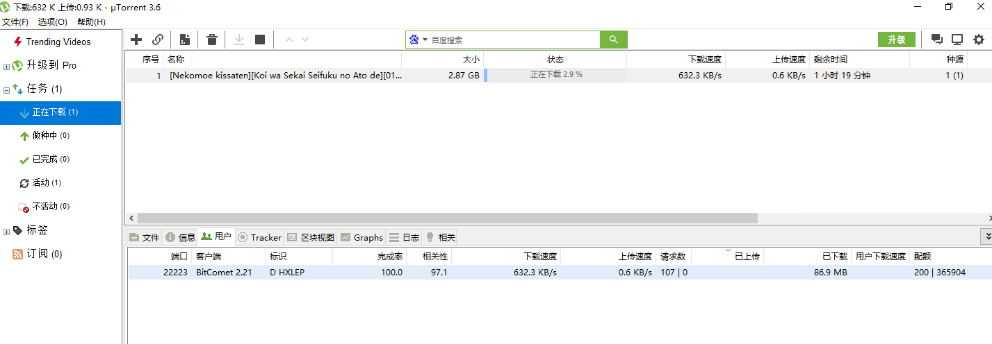

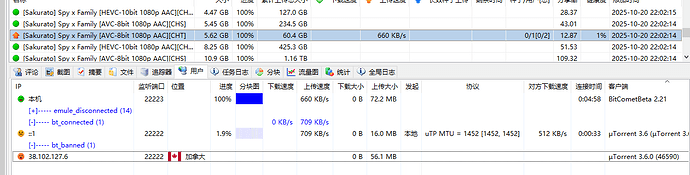

但是传给utorrent的速度还是很慢,,,速度起不来,局域网速度650KB/s
手动添加用户设置 [::1] 来连接本地的客户端也是一样的
让我猜测一下,是不是对utorrent发起默认的pending的request数自动调整出现问题了?假设默认是16个,那么就是这个速度左右,没有自动调整变大导致传输被限速了,缩短自动调整时间间隔,应该自动调整到值10000,以便适应万兆宽带
上一个版本中不会出现此情况

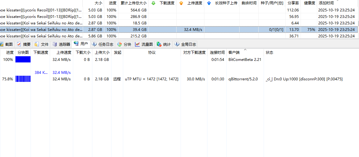

状态上显示的值是pending吗?传给qbittorrent的时候显示30000,局域网速度就是正常的30MB/s左右
传给utorrent和其它客户端显示600,速度只有650KB/s左右
总之这一版本,启用utp后的cpu占用明显下降了!占用只有0%了
好像那个Up才是pending
qbittorrent显示1000
utorrent显示115

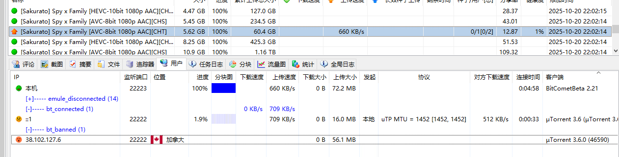

我这边局域网测试彗星给ut上传,速度基本在15MB/s上下波动,也会有wlimit出现
peer列表状态列里的信息:
Dn:下载请求队列长度
Up:上传请求队列长度(对方请求)
disconnP:达到连接数上限时,断开此peer连接的优先级
P:此peer的连接优先级,用于挑选choke/unchoke
原来pending是对方控制的吗?在握手的时候不能协商默认值吗,还有1000上限值肯定不合理,千兆都跑不满

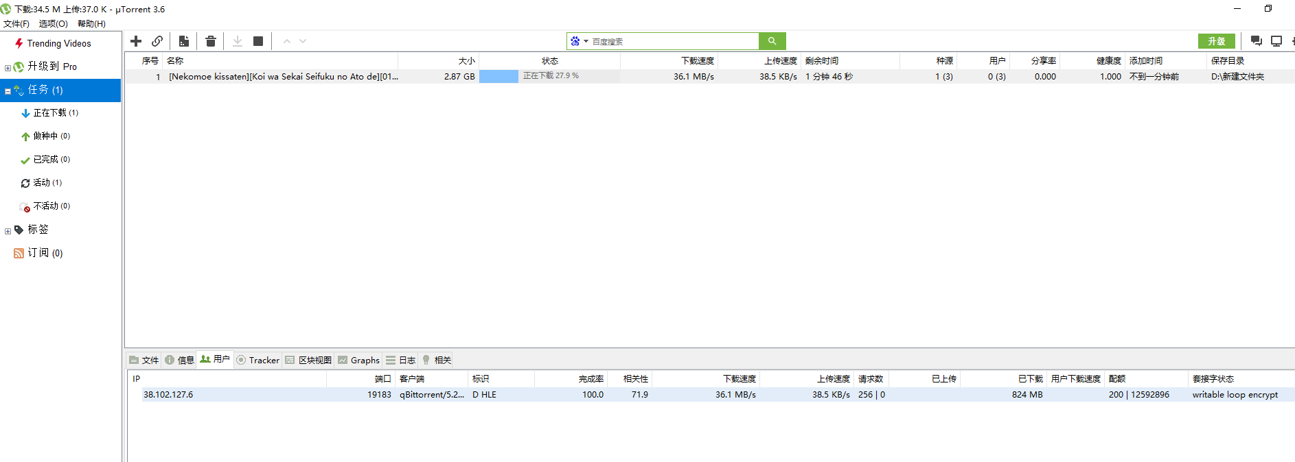

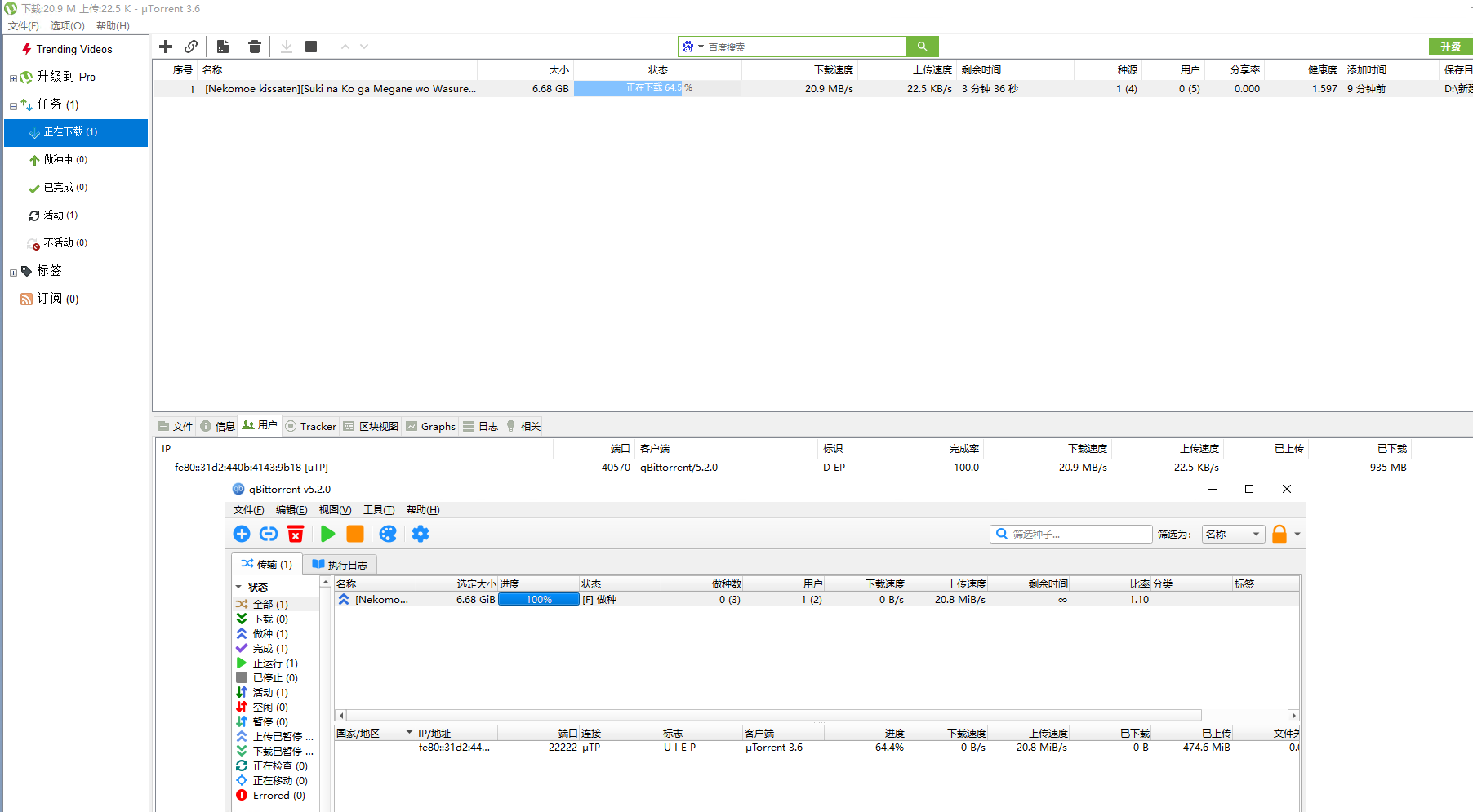

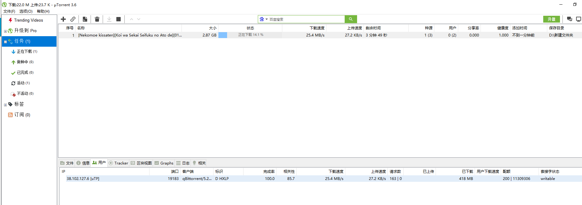

你们utorrent是什么版本?怎么那么快,感觉不合理
我用的是3.6.0版本,解压后设置中启用UTP功能,取消全局下载限速
qbittorrent传给utorrent就没问题,只有比特彗星传给其它客户端的UTP速度有问题
qbittorrent传给utorrent的时候,TCP和UTP都正常
比特彗星传给utorrent只有TCP正常,UTP 650KB/s,TCP好像比qbittorrent慢了10M/s,我去试试2.20版本看看
看了下utorrent默认值是255
