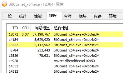

老是突然丢失tcp端口的原因好像这回真的找到了
是多线程下的互斥锁问题,产生了静态竞争条件,你主要检查下这些锁看看?
设置中随便更换一个端口就恢复正常,正常后的截图对比
