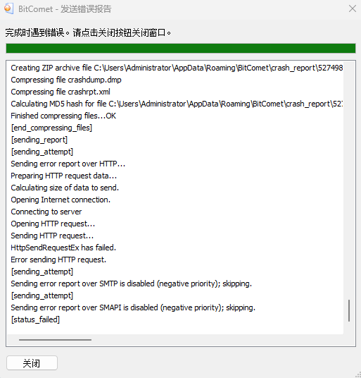

2.20测试版
错误报告发送失败

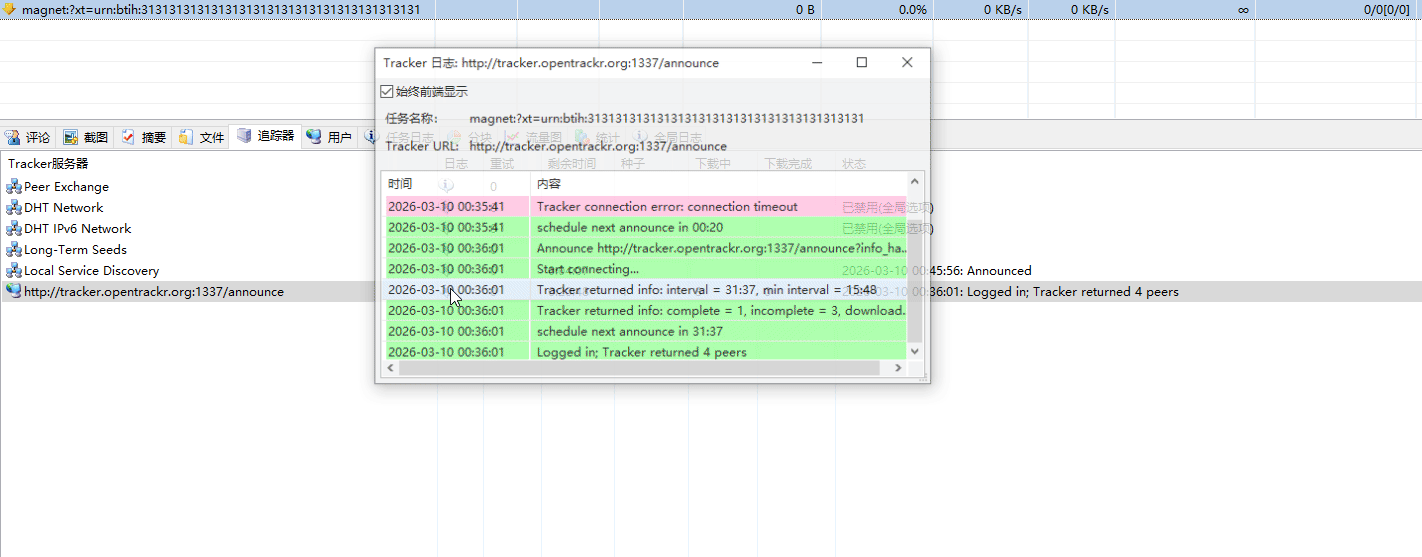

比特彗星udp tracker有时候用不了,抓包看到是tracker连接成功,但是返回
Connection ID missmatch.
看起来是Connection过期,客户端需要重新打开进程以便发Transaction请求申请新的Connection才能正常连接tracker
最明显的表现在,tracker服务器重启后,客户端还在用老的Connection与服务器通讯导致无法连接,客户端应该判断下返回代码为Connection ID missmatch.就重新发Transaction请求申请新Connection
不然客户端一直重试发很大的udp announce包引起tracker服务器网卡中下行流量>上行流量
当前客户端内置Connection过期刷新时间我不知道是多久,至少重启客户端进程就立即刷新了
下载元数据的时候是灰化的,能不能点亮编辑tracker按钮

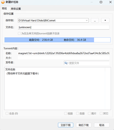

1、复制 64位长度的 十六进制字符串 会自动弹出 新建BT任务 窗口的设计不好,虽然V2 Magnet有一部分是SHA-256,但并非所有SHA-256都是Magnet,单是目前这种判断歧义太大,建议取消:
2A139206E4DD69DEA8A2672ED7AA434C8C585C979C331B7327DDFCA46D00DDA8
(第二次测试才知道40位长度的SHA-1也会弹出新建任务窗口,以前都没发现。。)
2、复制带有完整磁链的HTTP地址,没弹出 新建BT任务 窗口,并且在手动粘贴 新建磁链时,提示下载失败,感觉不够“智能”:
注:此时的HTTP地址虽然不是真正的种子地址,只是种子引导页,但磁链就在URL上,剪粘板能判断出来。
例如:https://xxx.sample.xxx/magnet:%3Fxt=urn:btih:cfcfffc12d34fcbd6597b26bb7d648545a97f647
改进建议:修改 监视剪粘板URL 通过 正则表达式 判断是否弹出 新建BT任务:
btih:[a-fA-F0-9]+
btmh:\d{4}[a-fA-F0-9]+
我要直接驳回 这么好的设计怎么能退回以前版本更新
在没有获取到元数据之前 你怎么知道他不是种子
一些论坛并不允许发送带协议头的完整磁力链接,但是不限制字符,直接发字符可以分享下载
其他软件全都是同样的逻辑,都支持复制特征码字符弹出下载
如果你不需要监视剪贴板功能,可以在设置中关闭监视
至于第二点,这种链接在浏览器上应该也没法直接打开,或者打开链接后是一个广告重定向跳转下载界面,绕过访问取值并不符合rfc协议,磁力链接有可能是pt私有种子,需要正常访问http链接下载到特定的passkey密钥。如果要支持一般需要提交这个域名网址来处理特殊需求,不然你跳过了这个步骤就拿不到密钥了
并不是说这个设计不好:),只是针对“自动弹出新建BT任务”的这个行为,希望从剪粘板提取数据时更严谨一些减少一些误判,或者增加一个选项,宽松|严谨,可以自由选择。其他的,包括手动粘贴字符串就能开始下载的特性千万不要改,这还是很重要的。

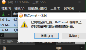

話説那個自動關機,按時間的話,那是先把所有任務完全停止寫入后再關機,
還是直接關掉?
爲啥既然有一分鐘提示,還不這一分鐘把任務全部停止,這樣休眠很易出問題的
這個任務啓動有些問題,
假如任務四個種子
我啓動兩個
按照這個設置,基本就是五分鐘后不管高速低速都兩個得換任務
讓内存釋放(我也不知道爲啥到現在還沒給個設置讓内存達到閾值全部釋放内存)
但是我看到的是A任務停止,C任務啓動,B任務還在下載
這樣的話要是那是十幾G的任務一直在卡著内存怎辦?
倒计时的时候就就开始停止任务,那你点取消不又要全部重新开始,每次停止和开始每个种子都要轮一次 Tracker,资源和网络开销很大

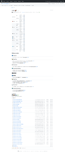

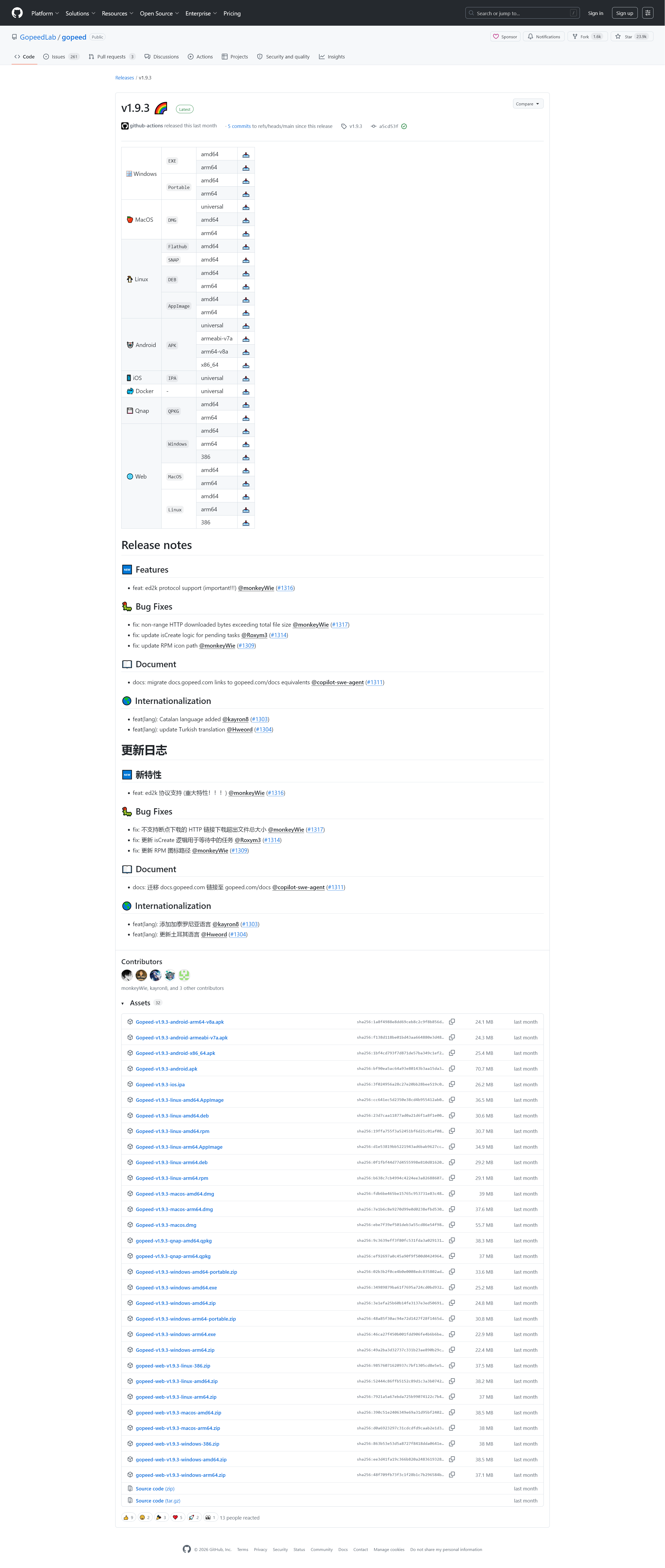

Gopeed(最新的1.9.3版本)已内置ED2K下载功能,是否说明ED2K协议已经没有版权问题?比特彗星或许可以也加入ED2K协议支持。
https://github.com/GopeedLab/gopeed/releases/tag/v1.9.3
ED2K本来就开源的 何来版权?如果BC内置ED2K,那BC也需要跟着开源 这是作者不想的。
了解,不过就算不复用任何GPL开源代码,也可以支持ED2K协议呀。
