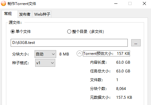

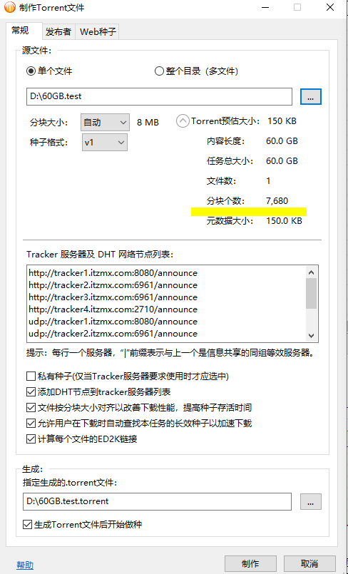

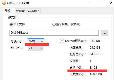

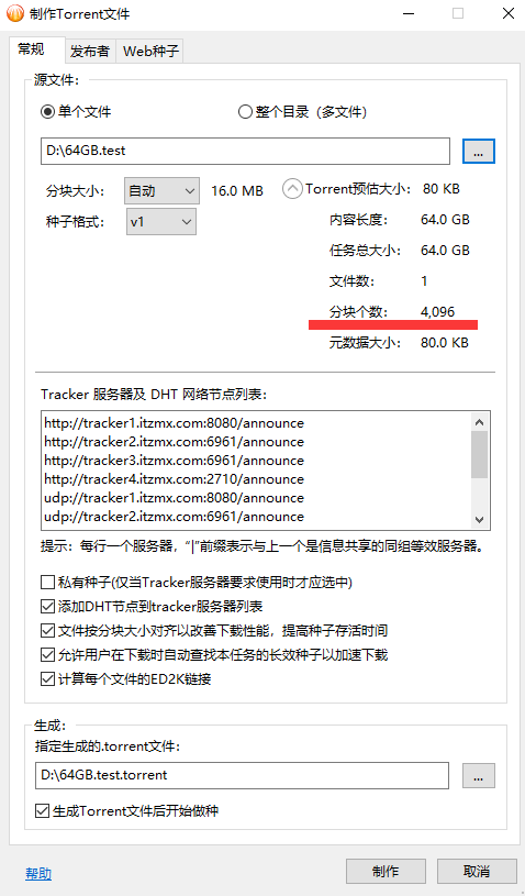

现在自动档是分块个数超过8192就上升一级吗
60G的文件默认预测值是8MB分块
63G的文件自动档依旧是8MB
64G自动档就是16MB了
测试了下当前beta版本自动档分块总结

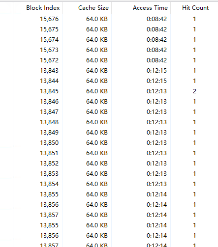

就是这个簇大小其实可以改大点了,64KB大小,如果任务多的话,在缓存了25G长效缓存时,服务器上长效分块索引会有40万个block index,也不知道有没有引入NTFS、exFAT那种类似位图技术之类,避免查找长效缓存块带来的延迟,可以试着提高到1MB,这样可以降低block index的数值,如果怕ass、txt、这些长效种子小文件多的话,,,那还是保持现状的64KB,或者提升到exFAT的默认推荐值128KB这样

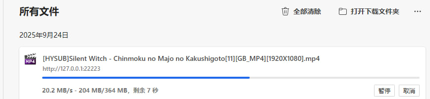

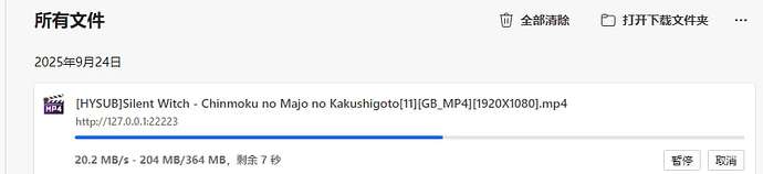

我现在严重怀疑,之前提到过webui上面下载只有20MB/s的原因就是这个64KB簇大小引起的
包括长效种子传输,单线程最大值也只有20MB/s,应该就是簇大小太小,引起传输速度过慢
就是这个64KB簇大小导致了延迟,引起输出数据过慢导致下载速度变满
现在64KB=20MB/s,那么完全发挥1000Mbps需要512K,你先把这个改成512K试一下?

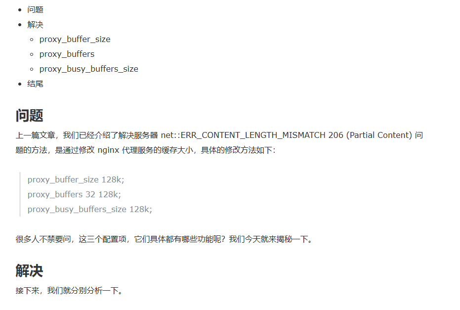

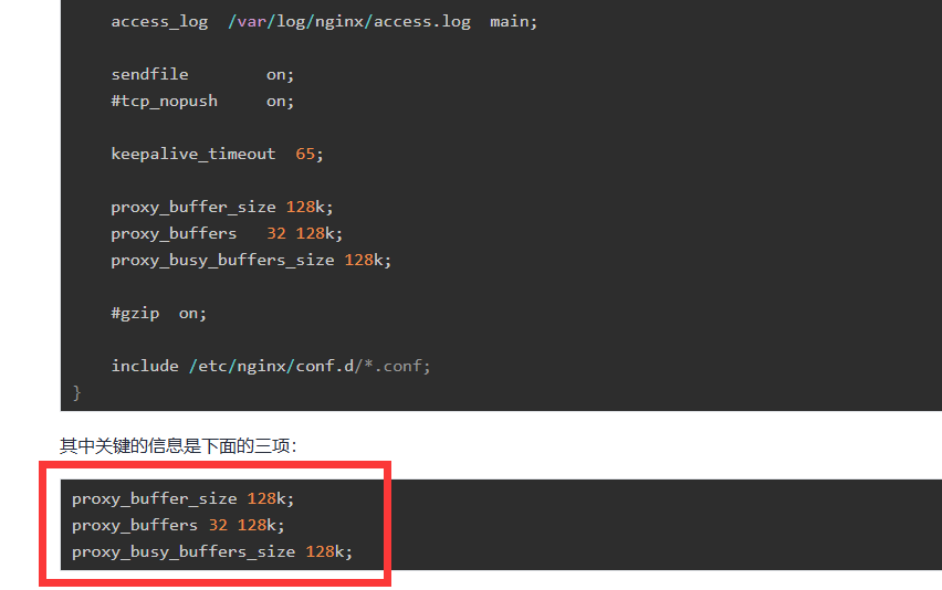

改了后应该也能解决现在版本在线播放报错 net::ERR_CONTENT_LENGTH_MISMATCH 的问题

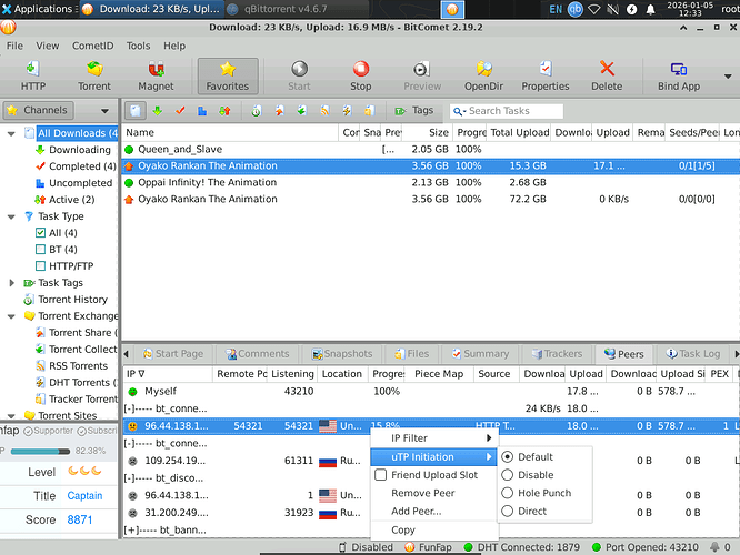

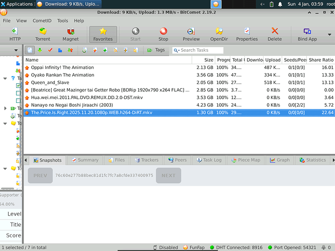

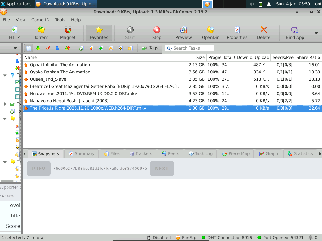

Linux 版本的快照功能無法使用嗎?
电驴原作者已停止开发,现在都是志愿者维护修改.预装电驴也没用 功能已过时了.

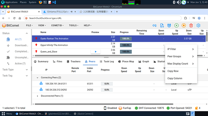

請在 WebUI 中新增功能,例如下一版本的標準 GUI:
- uTP 啟動
- 好友上傳槽
- 移除同儕
- 加入同儕
