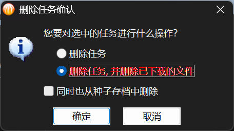

在系统暗色模式下似乎颜色文字渲染有奇怪的白色阴影问题,调整系统到亮色模式后就没有这个问题。
Windows 11 25H2, 26200.7462
2560x1600 原生分辨率,DPI 缩放:150%, HDR关闭,ClearType 启用, 8-bit 位深度,RGB 颜色格式,启用硬件加速计划
