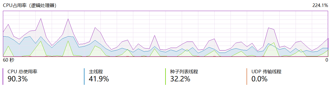

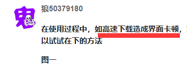

这两个Beta测试版都没优化下载时候的cpu占用,网络传输占用cpu高卡界面的问题这个2.20版本会解决吗,站内已有好几个人相关反馈
我发现种子列表线程是啥了,,就是他人共享,看流量图卡住一整天24小时高CPU占用
但是手动点击一下他人共享就变成0%占用了,感觉可能是自动刷新卡住了
应该是上一个刷新没完成,就进行了下一个刷新引起死锁了
正常情况下是这样的,如果卡住了那就是一条直线持续24小时了
他人分享把限制值从10w改成1000,整理数据库后,占用的cpu也不会下降,每次刷新依旧是30%左右
只有禁用他人分享,这个线程的cpu使用率才能归零
消息队列上看起来没什么问题,从主线程剥离到工作线程处理的,就类似UTP线程那样居高不下吧。。

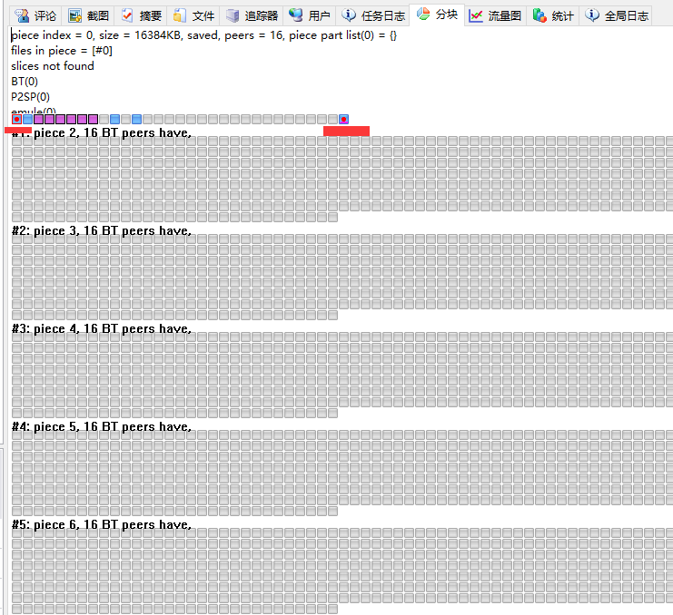

有時候全員給順序下載..(清一式的藍線推進)
有時候全員不給順序下載..(清一式的隨機藍線)
故我才來這里問…不知道是不是BUG…
看一下分块视图,头尾区块是否完成,如果开了预览优化那么一定要下载完成头尾后,才会进行顺序下载
关闭预览优化后
可以让开发者优化以下试试,在预览优化的过程,如果同时启用了顺序下载,未完成头尾也尽量顺序下载
目前的做法是预览优化的时候是随机,没完成头尾分块预览优化你就看到蓝线是随机请求的
