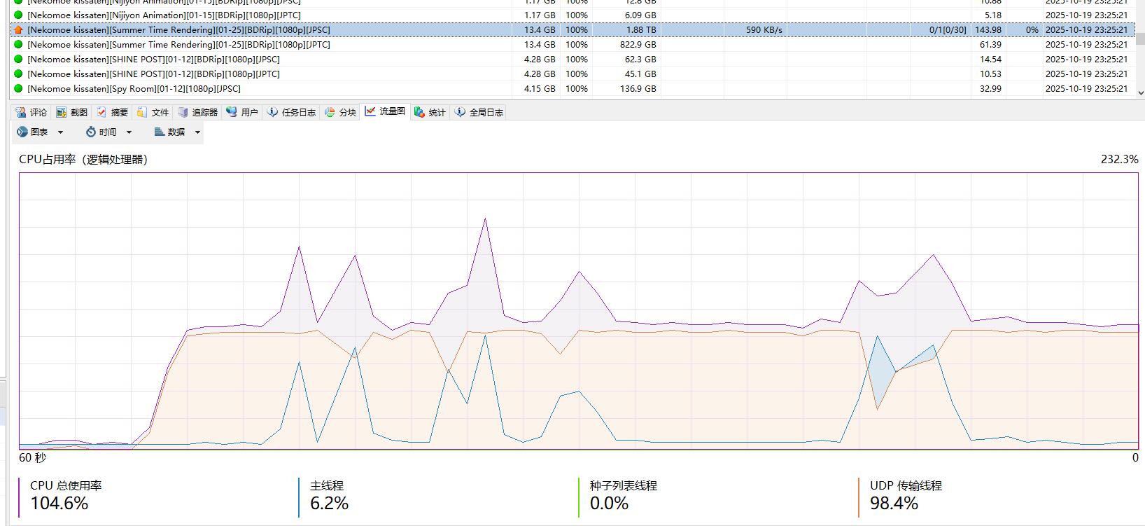

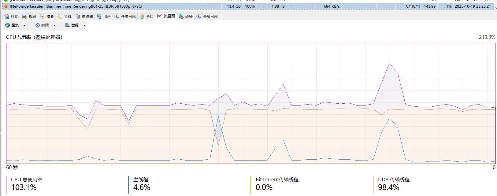

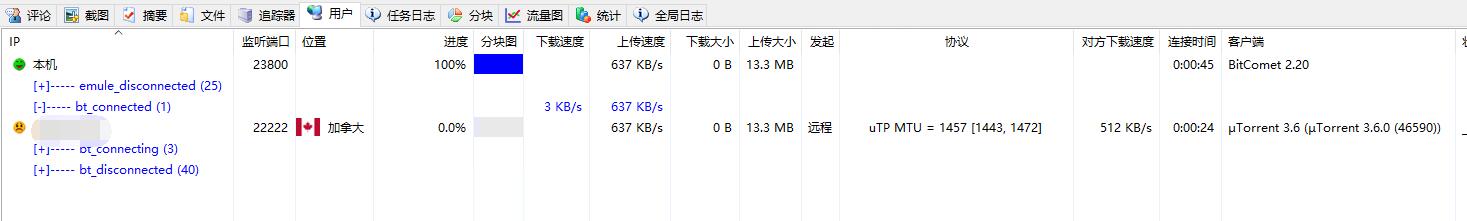

v2.20版本在lan下传输为400 - 600KB/s,cpu100%,mtu只有1457

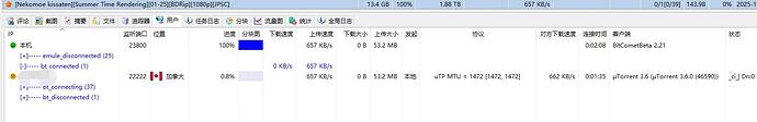

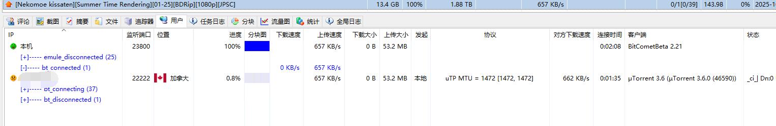

v2.21Beta2,现在mtu可以成功达到1472最大值,传输速度快了一丢丢达到650KB/s左右,局域网传输提升了大约50KB/s
cpu同样是持续100%,没有看到改善cpu的问题

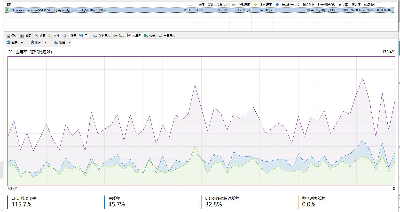

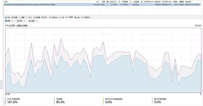

bittorrent.transfer_thread_pool 默认关闭时

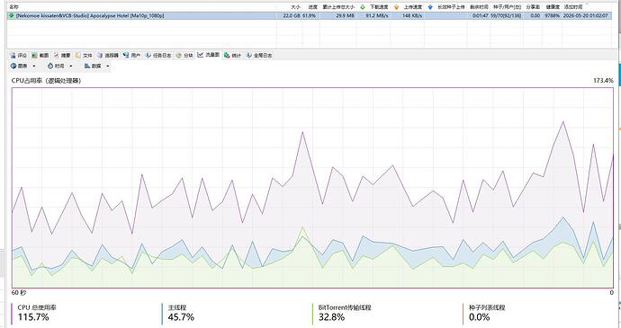

bittorrent.transfer_thread_pool 打开后,界面基本不会卡顿了,但是好像还能继续优化,因为主线程还是吃了40%左右的cpu

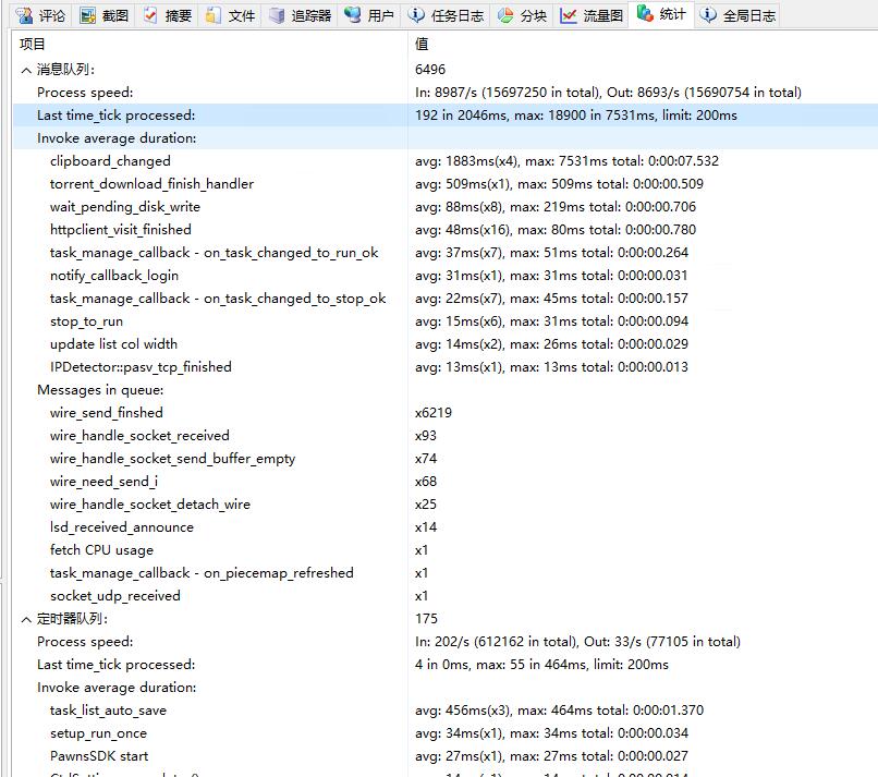

这几个耗时高的消息队列应该是引起主线程占用高CPU的原因之一,也可以同时放在一个新的工作线程
处理一个平均要1ms
