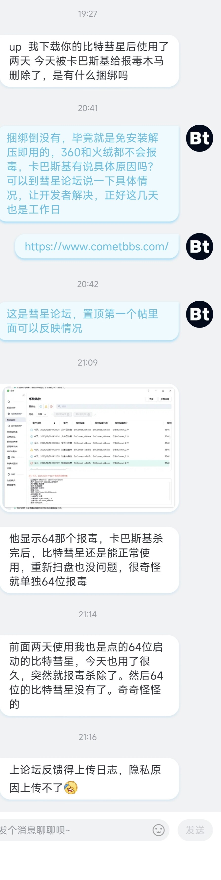

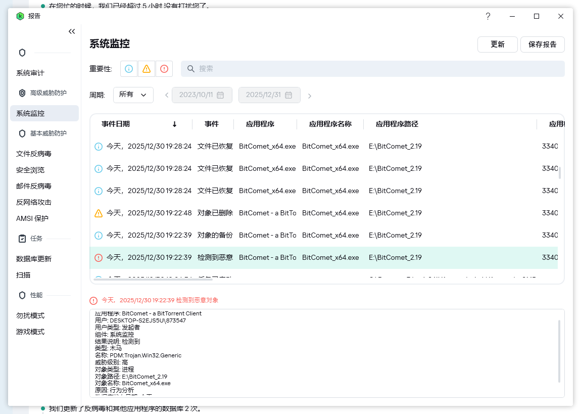

彗星的2.19版,卡巴斯基报毒了,是64位的那个exe文件报毒。
图片看不清 出现误报的话一般是PDM主防误报,如果使用下载器下载了带病毒的种子文件 卡巴斯基PDM会把下载器一起删掉并在查杀日志中且标记PDM
确实是PDM,懂了,谢谢,我转告他。

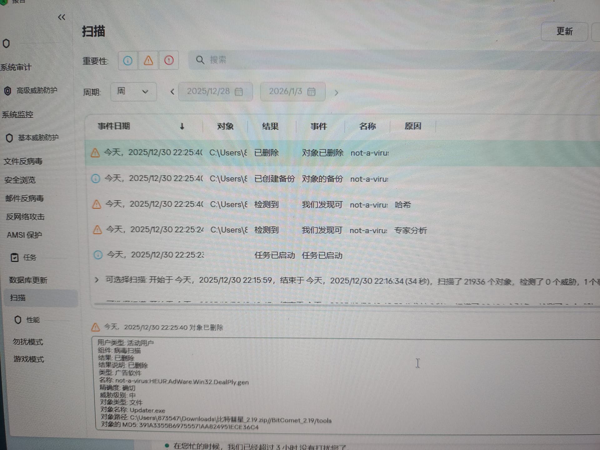

还是那个人,他的【BitComet_2.19/tools/Updater.exe】文件也被卡巴斯基删了,这个文件好像之前也有人提过。
这个更新程序报毒正常 因为它有捆绑软件删掉就行了
但是主程序不应该报毒
卡巴斯基删除 Updater.exe 不是病毒,查看图片中已经明确提示这个文件不是病毒
类型:广告软件
名称:非病毒,adware
可参见卡巴斯基官方沙盒在线查毒
之前联系过卡巴斯基团队,对方回复为
Sorry, it was a false detection. It will be fixed.
We reviewed the detection and changed the classification to not-a-virus:Client-P2P.Win32.Agent.c .
Thank you for your help.
Kaspersky Lab applications classify the specified objects as legitimate software and do not identify them as malicious. The notifications displayed to the user are informative and correct.

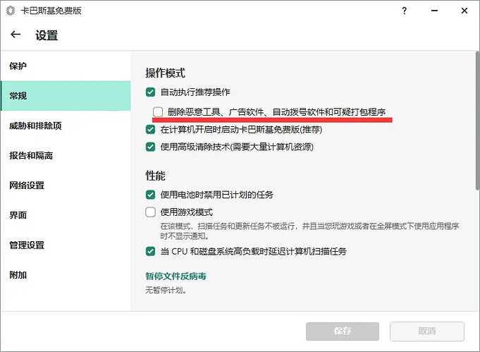

卡巴斯基可以自己加白名单,或者不开启 自动删除广告软件 功能,也可以删除这个文件,只是影响更新功能
