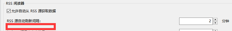

請問RSS的更新能不能多個選項,設定為一次更新一個RSS源?
若RSS清單裡有好幾十個RSS源,時間一到就”同時”更新對連線數量的壓力太大了…
且有的RSS源是依不同搜尋關鍵字會對同一個RSS源發出數次請求
手動一個一個更新的時後都正常,但同時更新就會被擋…連線數量異常…
你指的是软件卡在等待发起引起不更新?还是说rss服务器封禁了你的ip地址?
被RSS源伺服器擋了我的RSS訂閱更更,應該是暫時性的封鎖IP,所以需要逐個更新RSS訂閱

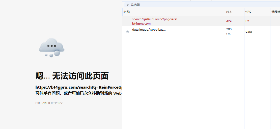

把rss链接复制到浏览器上打开看一下能不能访问?
截个图看看浏览器给出的错误码是什么,403错误码的话才是rss服务器限制了ip地址访问,我觉得大概率是卡在软件的等待发起

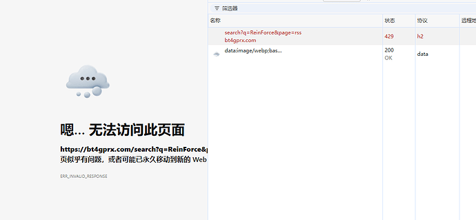

無法連上這個網站
BT4G - Search RSS for ReinForce 的網頁可能暫時離線,或是已經遷移到另一個網址。
ERR_INVALID_RESPONSE
这个网站返回429错误码,测试了下大概是1分钟内访问10次服务器就会触发ip地址封禁

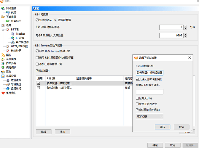

可以在下载过滤器这里加一个单独的自定义间隔时间来解决
rss任务1设置2分钟
rss任务2设置3分钟
rss任务3设置4分钟以此类推
不过这个方法,还是可能导致运行一段时间后(60分钟)依旧产生一次瞬间高并发,而且设计起来应该比较麻烦,要给每个rss任务分配一个id来设置不同请求间隔时间
解决瞬间高并发也可以改成间隔时间始终2分钟,但是每个任务加个延迟5秒执行
任务1 2分钟
任务2 2分钟 但是等待延迟5秒后才开始
任务3 2分钟 但是等待延迟10秒后才开始
不过还是要以前提到过的差分时间技术比较好
比如2分钟间隔,随机加减时间 -60~+60秒 间隔,避免同一时间请求到rss服务器,在这里加个选项就好了
界面上要做下限制,避免设置的差分间隔大于设置的2分钟,比如说设置360秒差分间隔,但是发起间隔是2分钟,那就出现<0的负值bug了

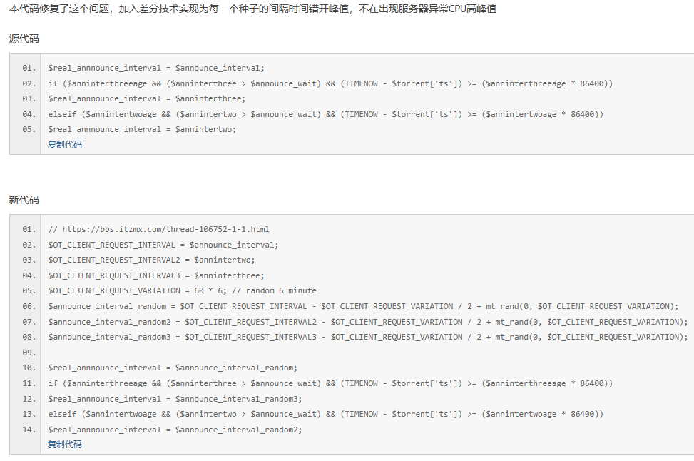

直接把tracker服务器的代码应用到客户端上去更新rss就好了,因为rss服务器没办法控制客户端请求间隔,不像tracker有专门的参数来控制,这是自己改的php版差分,c++的实现可以看opentracker源码
顺便上次说的,,什么时候把tracker间隔从2小时加大一点,多给10分钟腾出来让tracker服务器用差分技术
opentracker源码默认random 6 minute,也就是-3和+3,1:57:00~2:03:00,彗星现在强制1:59:59 导致正值失效

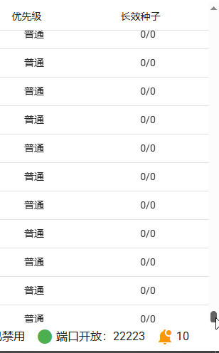

webui文件列表文件过的时候,滚动条会被下方的通知栏淹没
BOAKZlVMSs
哦,好像是改变了窗口大小引起的,刷新页面后他突然又好了

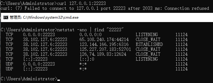

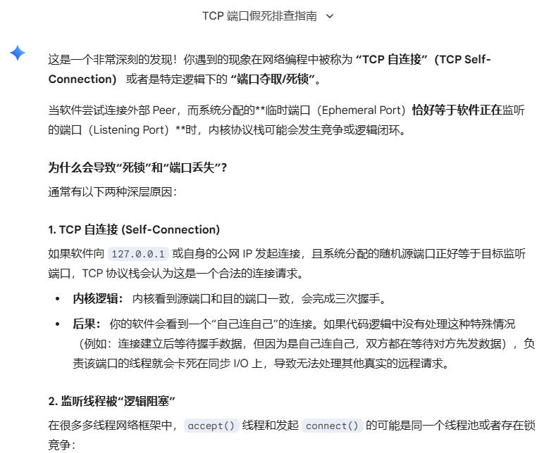

tcp端口突然丢失找到复现原因了,用户列表peer发起tcp请求的时候,如果软件用到的本地端口和软件监听端口一致,就会导致线程死锁出现tcp端口丢失
windows server系统默认的端口范围是1024-64511,现有版本解决方案,把端口改成3位数(或者65000及之后的端口),避免用到临时端口,后续新版本可以从软件代码上解决
C:\Users\Administrator>netsh int ipv4 show dynamicport tcp
协议 tcp 动态端口范围
启动端口        : 1024
端口数          : 64511
Windows10 11家用系统不受此问题影响,家用电脑不会丢失tcp端口,默认的临时端口是49152-64511
Windows server不换tcp监听端口的解决办法
netsh int ipv4 add excludedportrange protocol=tcp startport=1235 numberofports=1 store=persistent
netsh int ipv4 add excludedportrange protocol=tcp startport=22223 numberofports=1 store=persistent
netsh int ipv4 add excludedportrange protocol=tcp startport=22224 numberofports=1 store=persistent
确认排除临时端口成功
netsh int ipv4 show excludedportrange protocol=tcp
后续如果要删除添加的排除端口
netsh int ipv4 delete excludedportrange protocol=tcp startport=1235 numberofports=1 store=persistent
netsh int ipv4 delete excludedportrange protocol=tcp startport=22223 numberofports=1 store=persistent
netsh int ipv4 delete excludedportrange protocol=tcp startport=22224 numberofports=1 store=persistent
以上依旧是猜测的结果,因为Windows本身会自动跳过22223当前软件监听端口,上方图中的22223其实是远程访问本地,任务管理器没显示来源方向而已,本地发起请求的时候使用的临时端口会跳过已监听
至少能比较轻松的复现了,软件全选任务停止,批量替换tracker清空等待发起,开启任务就能概率复现
出现丢tcp端口能观察到的就是会卡住几个ESTABLISHED,然后过几分钟会变成CLOSE_WAIT状态一直不消失
netstat -ano | find "22223"
并且,上面添加添加排除端口的方法实际上测试后并不起作用,添加排除后依旧会出现比特彗星丢端口的情况,比较Windows系统内核已经自动化的排除了
等于说又陷入了不知道这是什么原因导致的丢端口,今天得到的结果就是能复现这个问题了,只要重复那个操作开启几次任务就能复现

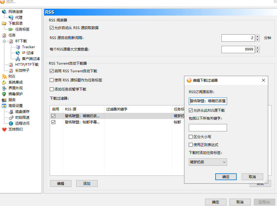

可以考虑加个选项,同域名的rss请求间隔,默认10秒

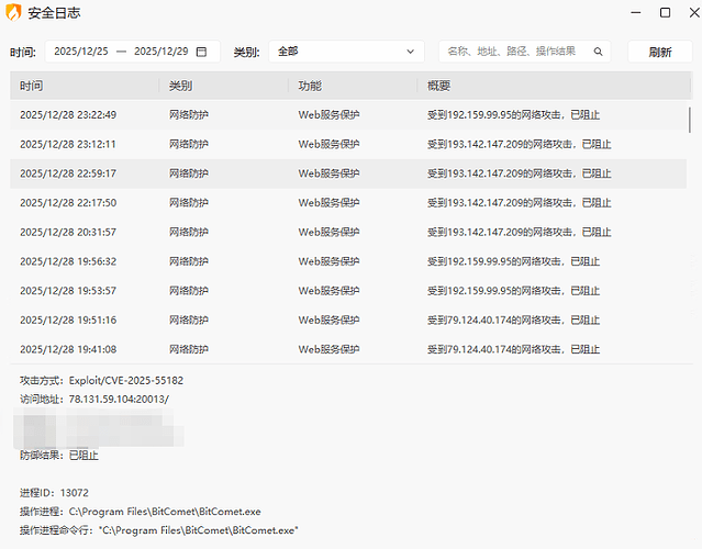

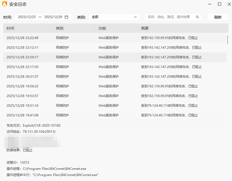

有一个问题到底是什么情况?到底是火绒的误报,还是哪里有问题?我该如何解决这个问题?
而且每隔几分钟就会出现拦截的日志,(我隐藏了我公网IP和端口)
bitcomet内部版本号: 2.19.12.15
火绒版本6.0.8.4
火绒拦截到如下信息:
【1】2025-12-28 23:22:49,网络防护,Web服务保护,受到192.159.99.95的网络攻击,已阻止
攻击方式:Exploit/CVE-2025-55182
访问地址:(本机公网IP):bitcomet端口
远程地址:192.159.99.95:36852
本地地址:(本机局域网IP):bitcomet端口
防御结果:已阻止
进程ID:13072
操作进程:C:\Program Files\BitComet\BitComet.exe
操作进程命令行:“C:\Program Files\BitComet\BitComet.exe”
【2】2025-12-28 23:12:11,网络防护,Web服务保护,受到193.142.147.209的网络攻击,已阻止
远程地址:193.142.147.209:64688
防御结果:已阻止
进程ID:13072
【3】2025-12-28 22:59:17,网络防护,Web服务保护,受到193.142.147.209的网络攻击,已阻止
远程地址:193.142.147.209:49462
防御结果:已阻止
进程ID:13072
【4】2025-12-28 22:17:50,网络防护,Web服务保护,受到193.142.147.209的网络攻击,已阻止
远程地址:193.142.147.209:20240
防御结果:已阻止
进程ID:13072

是火绒对Next.js的误报,关闭防火墙功能,或者添加白名单就可以了
https://gitcode.com/wxhere10/BitComet/issues/1

搜索了一下,这个CVE影响的是 React 19.x 框架,彗星的WebUI用的是 Vue 3 + Vite,不受该漏洞直接影响*。

那就是火绒误报了是吗
好的,非常感谢。
有人攻击是真的。建议不要把webui监听端口直接暴露在外网,可以通过vpn连入内网再访问。或者webui启用https访问。或者至少先换一个webui监听端口。
