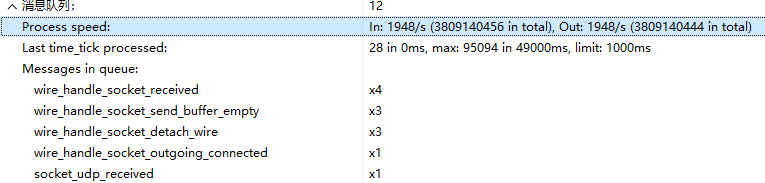

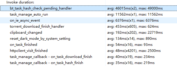

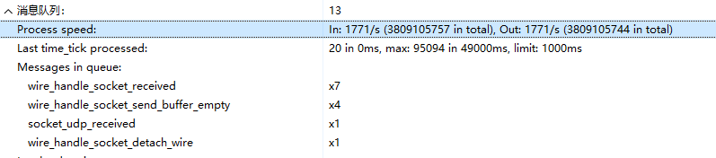

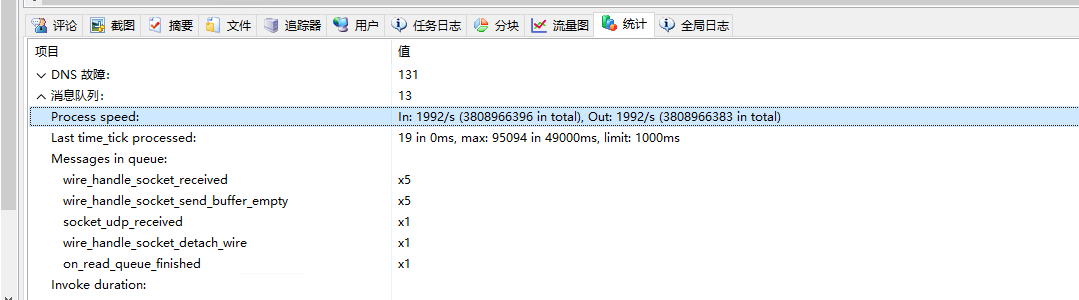

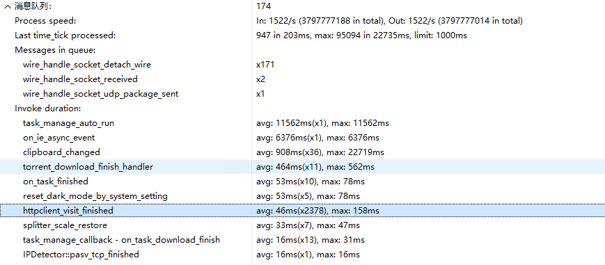

上千个任务做种的情况我还真没测试过。麻烦截图看看统计页面里的 Message Queue,可以大概了解是哪些函数造成的卡顿。
为了更有效地记录、跟踪、处理bug,我在gitcode创建了一个项目,大家也可以去那里提交issue,避免论坛里所有反馈问题混杂在一起的状况。网址如下:

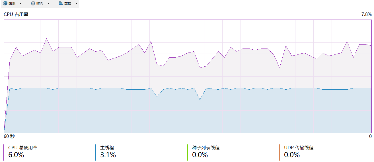

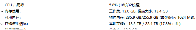

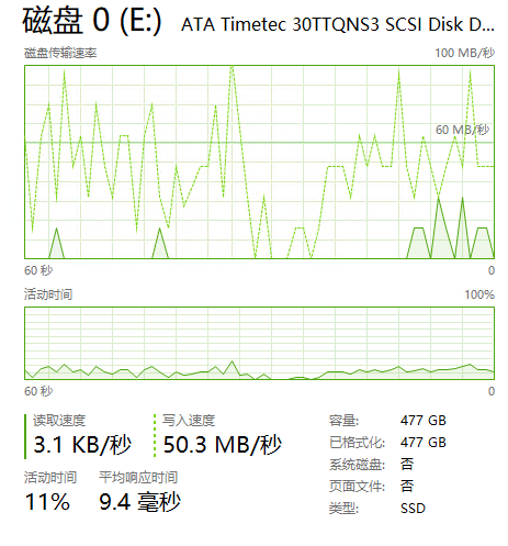

下载到E盘固态硬盘,确保SSD硬盘没有瓶颈,消息队列好像指向wire_handle_socket_detach_wire?软件当前仅占用2颗CPU核心,CPU核心数量为32个,只用到2个核心,CPU的利用率太低
磁力链接新建BT任务窗口卡5秒无响应,好像也是这个wire_handle_socket_detach_wire,应该是同一个原因

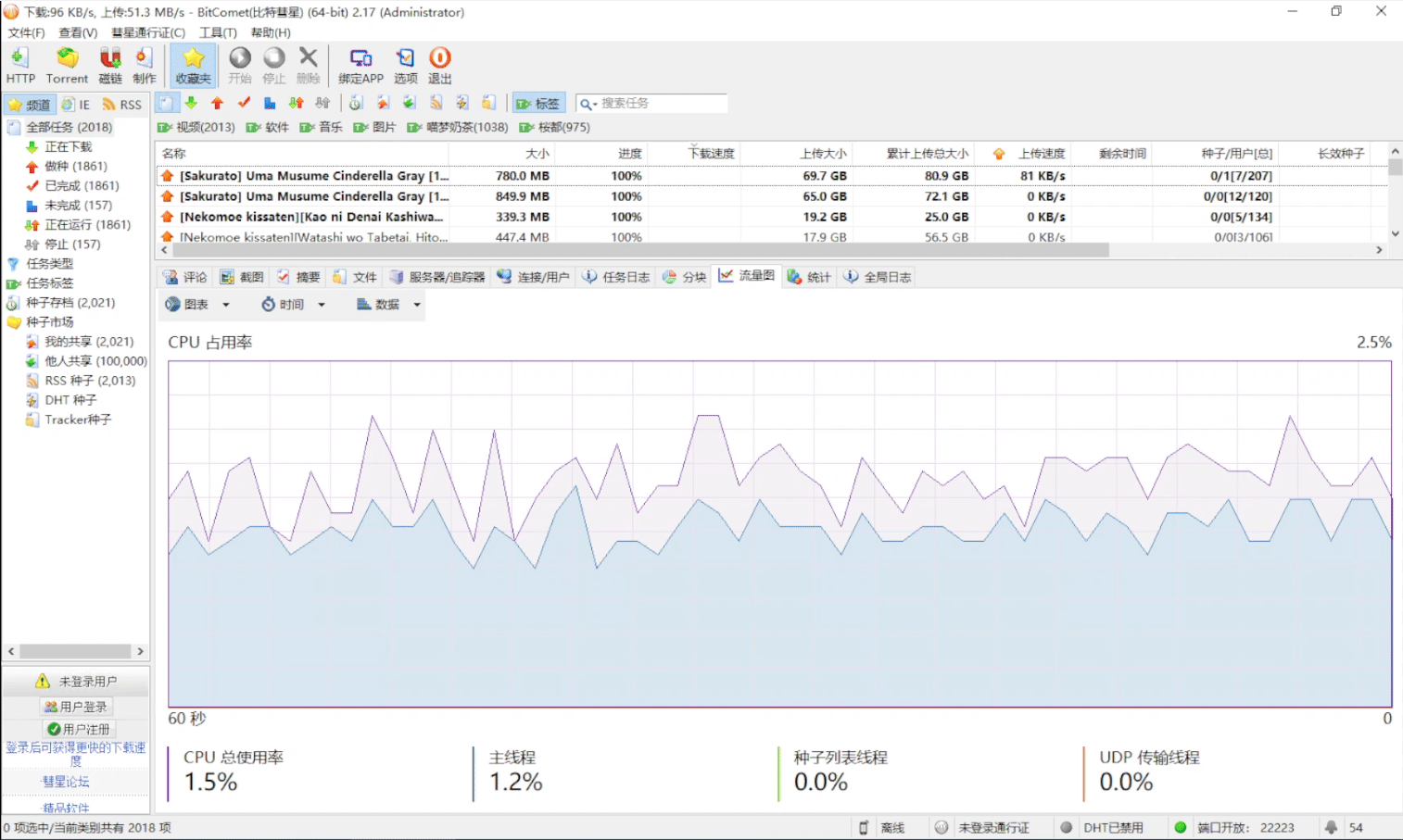

没有任何下载任务的话,只有做种任务时就没界面卡顿,虽然有点消息队列在里面,但是没卡顿现象
下图是正常不卡的情况(任务列表删除下载任务)

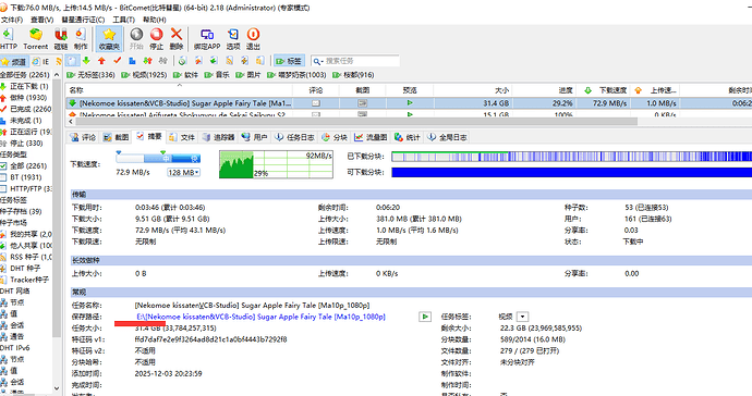

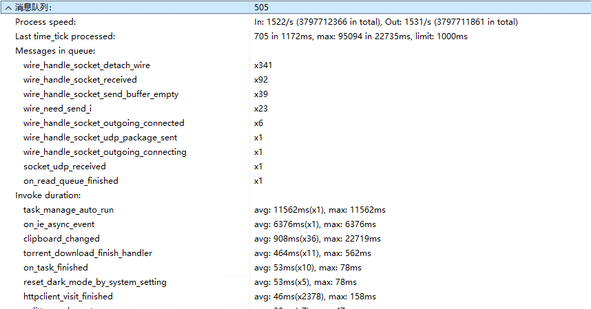

只要创建一个BT下载任务,任务列表里面只要有一个下载任务的时候,界面就开始卡死了

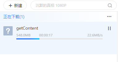

现在webui的下载链接是这样,迅雷在下载过程中没办法直接获取到文件名,进度达到100%才会获取header的响应信息来更新文件名
/api/file/getContent?fid=614cALPhZGahWoNBjSxpxu%2FjGx7sIoChvNk3A%2FcOPurWXUX%2BAcZcqNqpyaf04O3NxiBWVVjt9puYUWdYb2ImUGtKDuJ1GcjP5R2whnHOLHb%2FFDFu%2FdDxQH0cKd%2BmS7snCNLgB1e8pHb84nC%2FVK6S8doOiKakE7ljV2Lm1POhfb1hfQYR9U05MUDQL45HsAAP8IbA%2BgtQ%2BRkmZOauXWd0fr8%3D&mode=download
而且除了文件名问题外,现在的下载链接没办法被软件剪贴板监视接管,复制链接后无法弹出下载框
包括那个网页播放器用的链接,统一改成本地播放器链接包含文件名的那种?比如这样,然后尾部加入mode=download
/api/file/getContent/7kHTXm1urcEXHvazcP%2FJ8o8KxF3BcrfXfoQfoVUFxy5J07Cr0WSA7SfWt22LjwCsCM%2B%2FfsvBd8TvtqnJfquHrncOxNwMYW5Ztz8nZzeDfdGm00o2OOkQVQGarXU8XLNGEZ9CVVRE9XNL1gbEQjir%2Fr0fEYKz56UAk4C9X6SpRLVmGEmXJE%2B%2FF%2Bw5LssB%2BxxBAzFtJ6aZ3sxUqAHcyu1sKXg%3D/%5BNekomoe%20kissaten%5D%5BRanma%20%C2%BD%202024%5D%5B14%5D%5B1080p%5D%5BJPTC%5D.mp4?mode=download

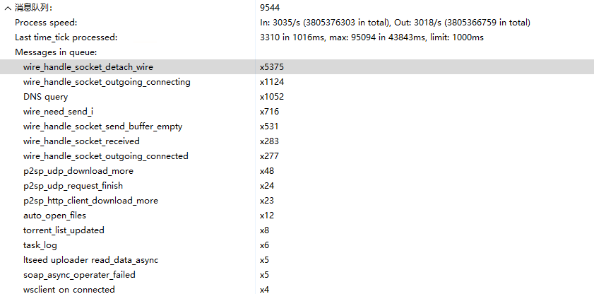

看了一下截图里的消息队列,应该是 on_ie_event 运行了6376ms,这个函数是处理浏览器传过来的下载链接的,包括新建任务对话框显示时间。你测试时是一次打开了很多链接吗?卡5秒是在新建BT任务窗口刚显示出来,还是点击开始下载的时候?
wire_handle_socket_detach_wire是处理连接断开的函数。

刚显示出来的时候卡,之前帖子上发过个动态图,通过复制剪贴板创建一个任务界面就卡

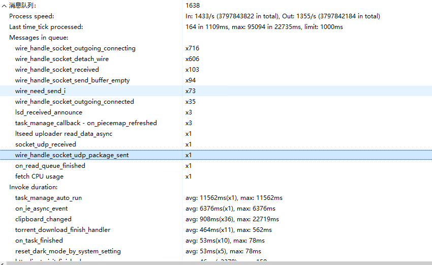

如果是用链接同时创建多个下载任务的话,同时多个下载任务是这样的

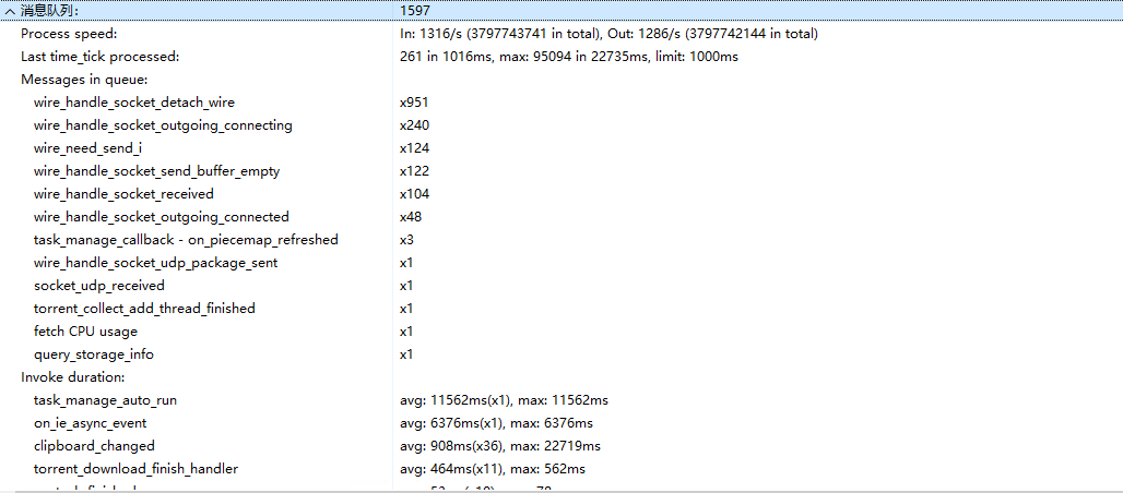

我怎么看起来是wire_handle_socket_detach_wire 的问题,因为一旦开始下载,他的消息队列数值会非常大
改成和potplayer那样就好了,链接尾部加个?mode=download就行
uTP也会触发wire_handle_socket_detach_wire 。如果开了uTP,临时关掉试试呢
服务器有公网ip,没有使用UTP,而且UTP现在版本龟速还吃CPU
如果没开uTP的话,那再看看开始下载任务后,统计页面里的TCP连接数是否有较大幅度的波动?消息队列里会持续保持大量的wire_handle_socket_detach_wire吗?
