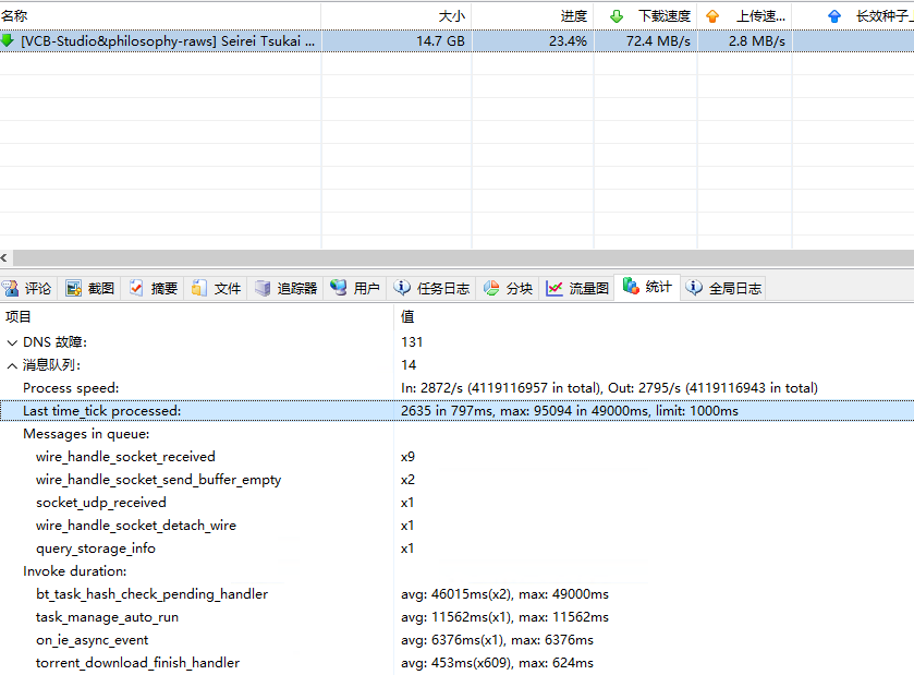

没有波动,你那无法复现吗?看起来只要Last time_tick processed的第一个数值不为0ms就会卡
Last time_tick processed: 3376 in 454ms, max: 95094 in 49000ms, limit: 1000ms
就算下面的Messages in queue比较空的时候,也会严重界面卡顿
Messages in queue里大概几秒出现一次数值很高的情况,数值最高的是wire_handle_socket_detach_wire 不是持续不断出现的,几秒出现一次
但是这里空闲的时候,界面也是非常卡顿,主线程的单核心CPU被吃满

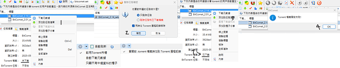

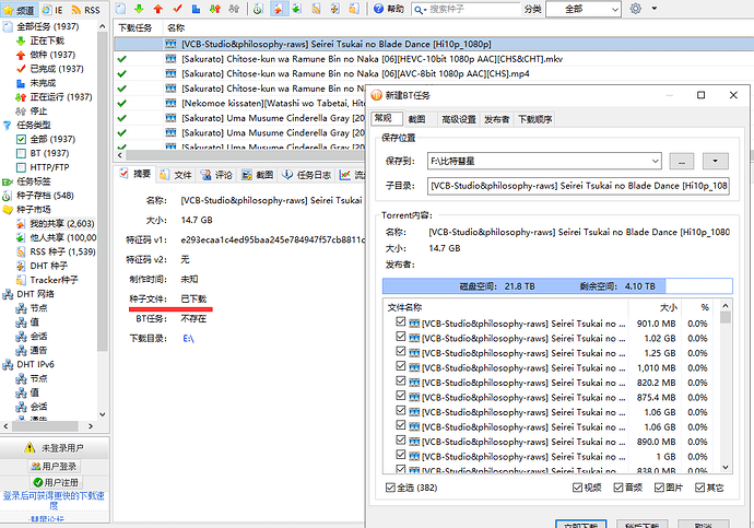

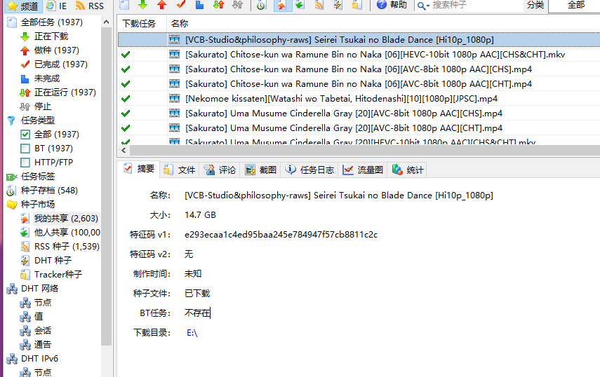

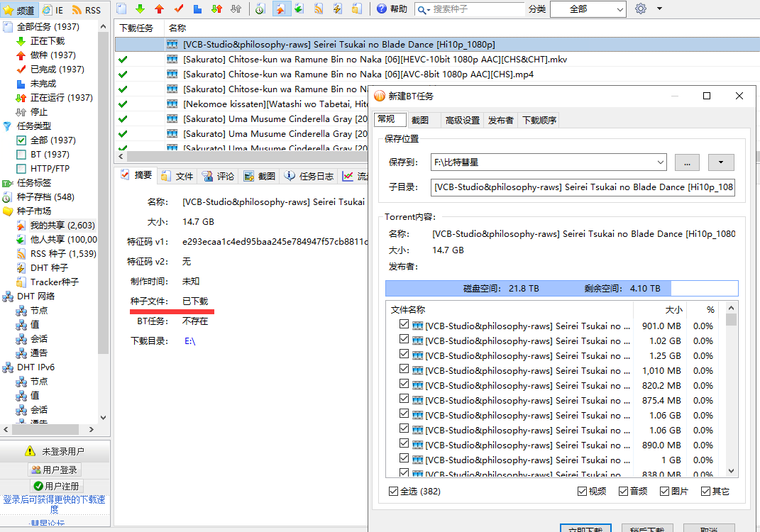

下载完成后删除,种子市场里面确实显示已下载,但是不影响再次添加任务
就很奇怪,无法复现,你当前版本是多少?是2.17或者之后的版本吗,最好的话有个录屏录制下如何出现

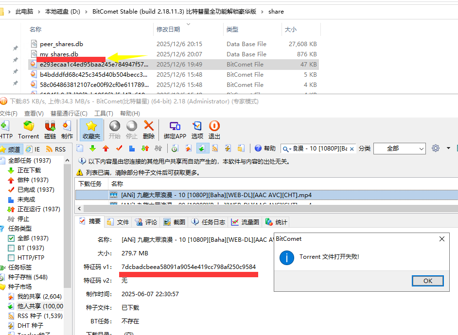

包括从我的共享,他人共享都试过了
唯一能复现的情况是,删除了根目录下 share 文件夹里面存储的种子文件,才会出现打开失败的现象
如图所示,删除了7dcbad开头的种子文件后,他人分享里面就无法打开了,显示打开失败
你回忆一下是不是之前把 share 文件夹里面的种子删除了?
我还没能复现。Last time_tick processed的第一个数值表示最近一轮处理消息队列的消息数量,正常情况是超过1000ms就暂停本轮处理,返回系统处理GUI操作,再开始下一轮处理。
响应会看你的截图,消息队列里 torrent_download_finish_handler 也出现了很多次,是有任务在下载元数据吗?

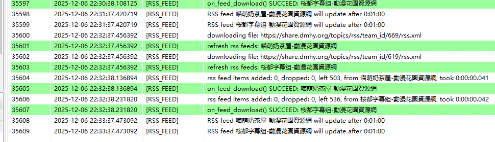

这里的数据不是实时更新的,应该是软件启动以来的累计数据,这是很多天之前rss添加的吧,日志都3w多行了

登录信息私信发你了,总之这个主线程CPU占用不能超过3%,不然单核心吃满就开始卡,包括做种任务上传速度都会受到严重影响
最理想的是主线程占用0%到0.1%,所有主线程处理的东西都放其它工作线程里

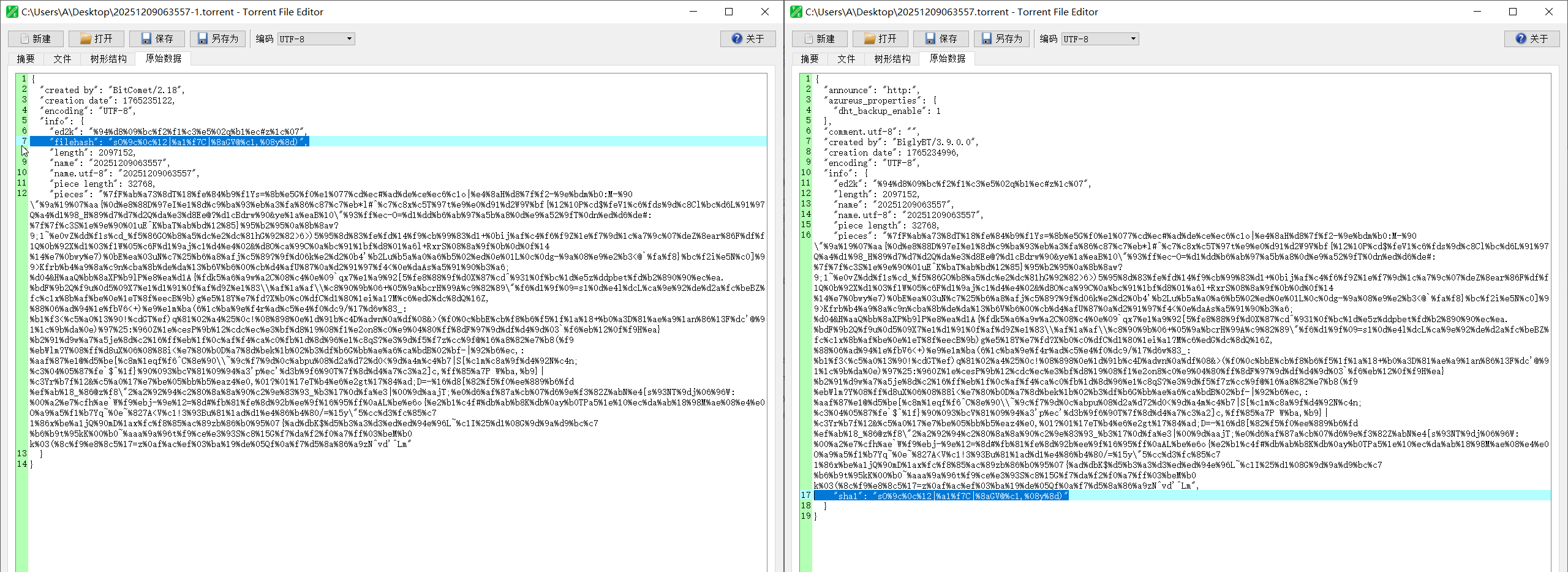

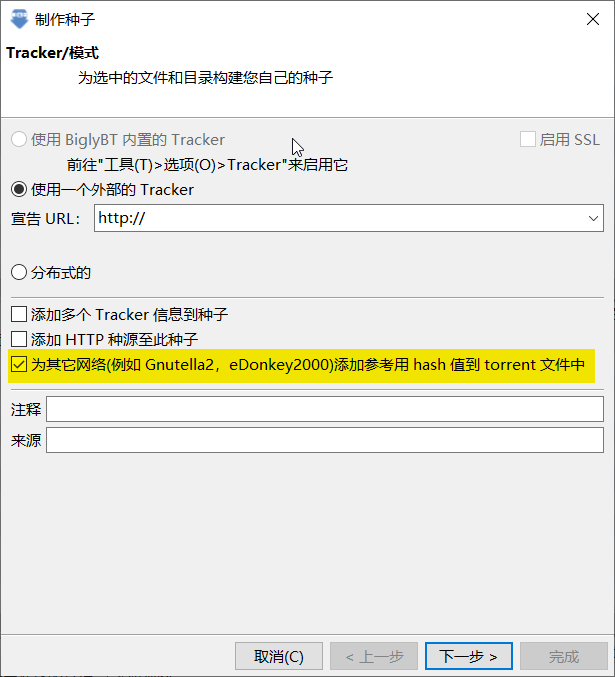

建议长效种子功能兼容biglybt的制作的种子,因为都是用哈希算法都是sha1,只是标注方式不一样。
如图,用同一个文件制种,左边是彗星制作的种子,右边是BiglyBT制作的种子。
现在已有的兼容方法是,不包含的会在本地校验,确保哈希值不被伪造,然后提交到长效种子服务器上,其它人下载相同的种子就能直接获取到长效种子了
For .torrent files which don’t contain the LT-hash(es) (i.e. created with other torrent makers), the first BitComet client in the swarm which finishes the download, will calculate the LT-hash(es) and upload them to the server.
Requirement for Long-Term Seeding : A BitComet client must have an open port! LAN users must make sure they have an open port (i.e. the status light is green).
如果用其他软件制作的torrent文件,如果存储定义的名称字段一样,但是哈希定义值不一样(使用MD5或者blake2其他算法)
总之现在已经是有算法兼容的了,其他任何软件制作的BT torrent,会用比特彗星二次校验后提交给服务器

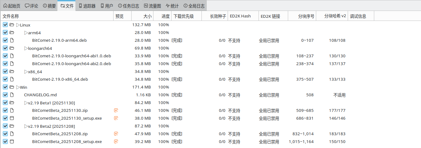

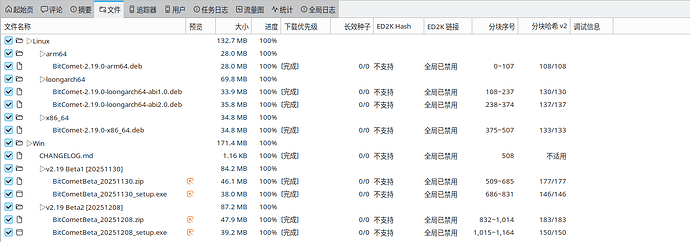

magnet:?xt=urn:btih:VMC27OPJDR5RA4ARM5QSSNQUOW3GTOGH&xt=urn:btmh:122054c45c0b80a80c21364e8d3920aba15a4b15670c3b27e39afc8f01f608d0f425&dn=BitComet-2.19.0&xl=220464272 是这个作种一下…
你可以直接用这个磁力下载,这个里面包含了v2.19所有版本(包括最新的v2.19 Beta2)的安装包
magnet:?xt=urn:btih:UYG7NIDVOZLSF5BF6NHQ5KOFUGQ6OES2&xt=urn:btmh:12201738672e3679567971bf10b4b5c6b88ed7d5cc385b0941b6c62d5d54f1101f64&dn=BitComet-2.19.0
:sweat_smile: 制作种子要想清楚再弄啊 搞这么多重复磁力链接都混乱了…:joy:
因为我准备把每个版本(2.19/2.20/……)都各自做成一个种子(包含Win版和Linux版不同架构的,也包括正式版和内测版),为方便下载后续考虑单独开一个贴进行更新
