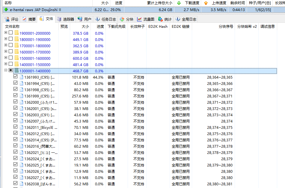

我不是说不存剩下的半个分块,而是仅额外存储剩下的半个分块。比如对于文件末尾,计算分块校验可以合并文件尾部+剩下的半个分块。文件首部同理。当前软件行为是 “.piece_part.bc!” 文件额外存储所有涉及文件边缘的完整分块。
还有,最好到新帖交流。

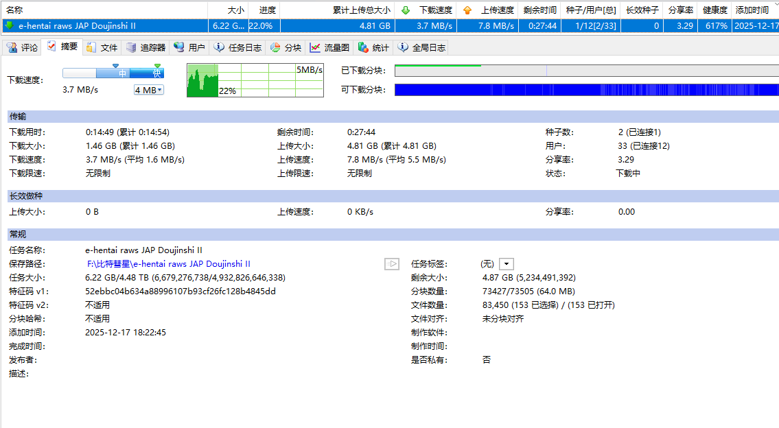

区块未对齐的时候,分块为64MB的情况单个piece_part文件最大为64MB,你是怎么占用到4G的,有测试种子看看吗?
下载完成丢弃后无法二次检验分块哈希值,也就无法上传了,原理上无法实现,所以才有了区块对齐这个功能出现

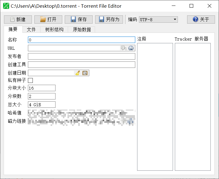

52ebbc04b634a88996107b93cf26fc128b4845dd

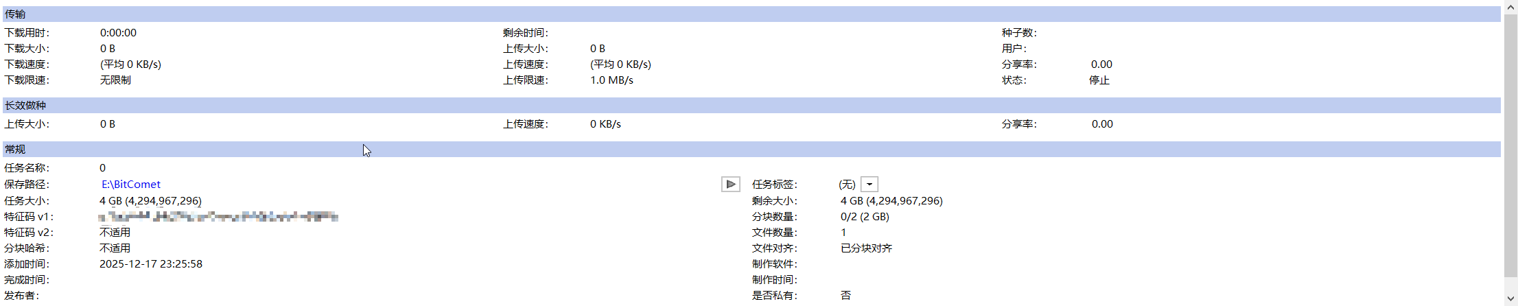

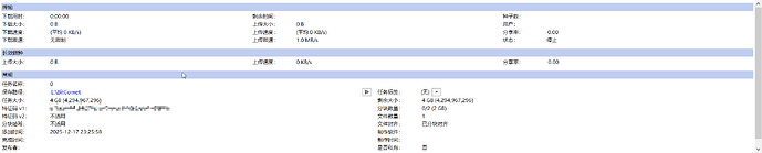

未分块对齐,文件数量太多,分块又大。仅下载部分文件,只要有64个以上的选择的文件集不相连就会导致 “.piece_part.bc!” 文件大小应当超过4GB。

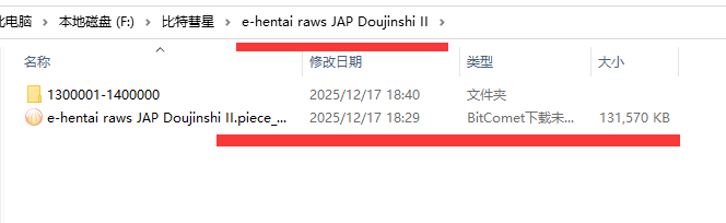

你这个种子任务复现了,原因是有多层级目录结构,导致piece_part生成目标是目录了
正确做法应是为目录里面的每个文件单独生成piece_part,而并不是针对整个目录
现在的做法是把所有的piece_part聚合到目录外的一个文件上,然后就出大于4G的问题了
每个文件都生成的话 岂不是会出现很多小体积的文件
这对读写性能会有影响吧 还是说只会在校验时存在读写性能问题
看开发者怎么修了,保持现状不变,检测ntfs格式可写入大于4G的piece_part也是一种解决方法
这个方法好
对于支持4G以上单文件大小的文件系统 使用更大的 piece_part
而对于不支持的则可以使用多个piece_part文件

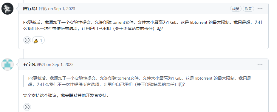

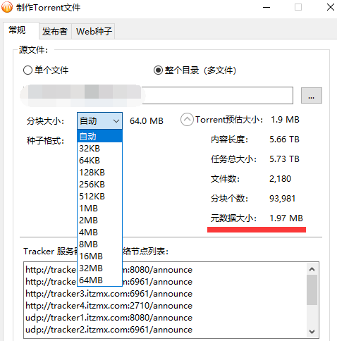

话说分块也可以考虑升级到128M和256M了,让种子文件大小控制在1MB内,一些发布站不支持大于1MB的种子
就是256M这种大区块的种子,32位应该无法申请进程内存,32位单个exe进程占用不能超过1G
正常不会做这么大的种子上载吧…会被重点监视的…:face_with_raised_eyebrow: 网络文件宜小忌大…:grimacing:
128M的种子qb里面是支持
256M的qb支持吗
大区块网络传输性能更好,就算qb不支持256M
比特彗星也可以催一下开发者支持128M和256M,甚至加上512M 这样未来几年后就不用催更了,512M刚好对对应磁盘sata3的io上限,我觉得很合理
目前bc不支持制作128M分块的种子
但是可以识别并正确下载qb制作的128M种子
似乎这个分块大小不需要特别适配
只需要读取 piece length中的值的就行
qb那边说核心支持制作1GB分块的种子
我下载了最新版的qb,当前选择框里最大值是128M
比特彗星应该也一样,核心支持,只是制作工具不支持
确切的来讲是在图形界面中没有给出对应的选项
那128M和256M其实都不会是问题

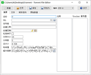

实测了一下,比特彗星支持2GB分块的种子,4GB分块的不支持。
有没有目录没有关系吧,选择部分文件下载都会导致在任务设置的子目录下的单个 “.piece_part.bc!” 文件存储分块数据。难道新版本改变策略了?
每个文件生成也是个方法,相比现状各有利弊吧。
或许也可以针对大分块任务(比如32MB及以上分块),每个分块存储为1个 “.piece_part.bc!” 文件,全部存放在任务设置的子目录下的1个隐藏文件夹内。小分块任务保持现状。也是个方法。
支持2GB分块的种子。那理论上未分块对齐的情况下,岂不是选择1个中间的文件下载就会出现 “.piece_part.bc!” 文件大于4G的问题了。

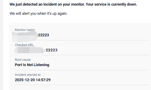

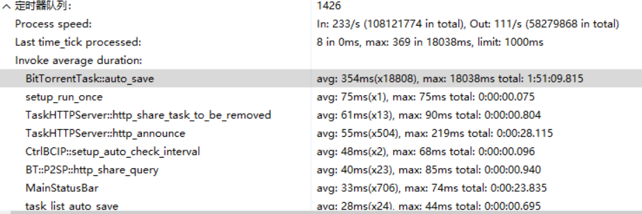

长期挂机运行后 BitTorrentTask::auto_save 的占用时间会变得越来越长
已经正常运行比特彗星几天,突然又偶现了一次,tcp突然莫名其妙端口丢失
还好新版增加了 network.check_port_interval_hour 功能,可以及时通知用户黄灯了,避免端口丢失后还判断成长效种子,该设置目前未默认开启,需要自己开一下
不知道这个定时重新检查端口没有随机偏移量
不然集中检查可能会对端口检测服务器造成较大的压力
