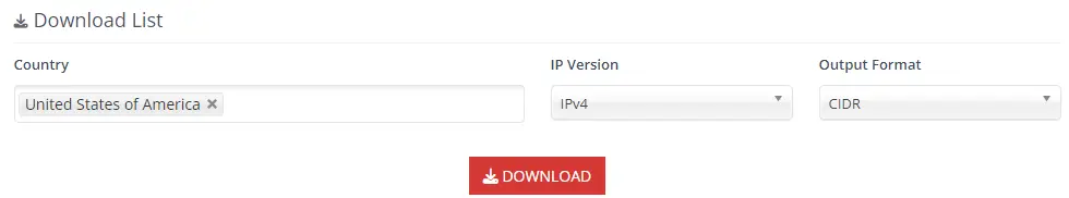

目前需要去ip2location官网 或者ipip等数据库下载特定国家地区的列表导入比特彗星软件中即可
没有单独的下拉选项来选择某个国家
ip2location免费的国家ip库:Block Visitors by Country | IP2Location
下载选择美国,CIDR格式的ip库,如图所示

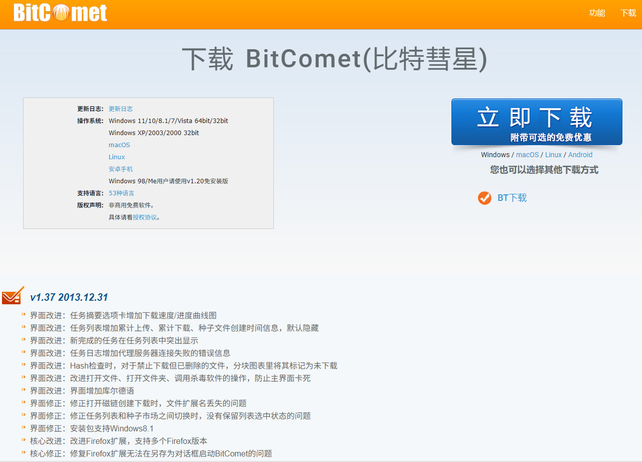

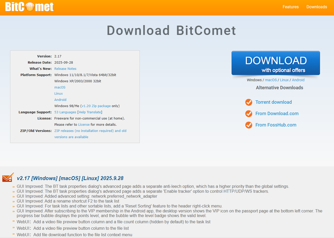

为什么官网简体中文 下载 页面介绍还是老版本 虽然下载的是新版本 但是一直没更新日志。。。其他语言都是最新的2.17

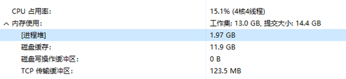

长时间挂机运行 进程堆的占用会慢慢变大
但重启BC似乎能正确释放 不知道这种现象是否正常
BC似乎有不能及时释放内存占用的问题…:grimacing: 这肯定反常…:face_with_raised_eyebrow:

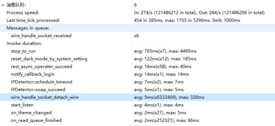

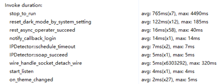

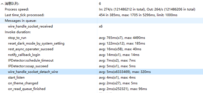

长时间运行后界面出现明显的卡顿 但这个卡顿不是持续的
从消息队列来看 一个叫 stop_to_tun 的选项占用了很多时间
不知道和界面卡顿和这个调用是否有关
你这个界面卡顿也是有下载任务导致的
不过我这边的CPU占用率并不高 也只运行了7个任务
感觉还是有其他的问题
界面吃主线程单核心,比如说我CPU 40核心,所以3%就是瓶颈了
先让改成工作线程,下一版在看看还卡不卡就知道了

还有进程堆占用缓慢增大是正常情况吗?
