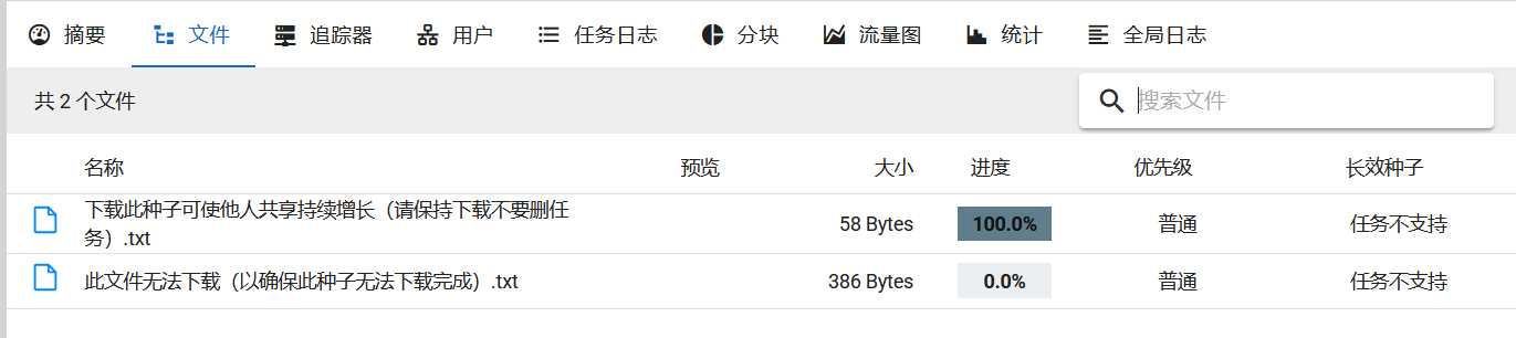

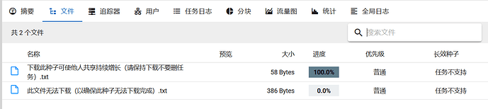

webUI中的任务内文件搜索功能已经可以使用

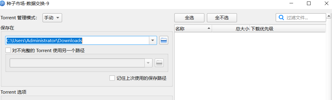

建议同步为GUI中添加上文件搜索功能
添加任务时也可以加一个搜索框
