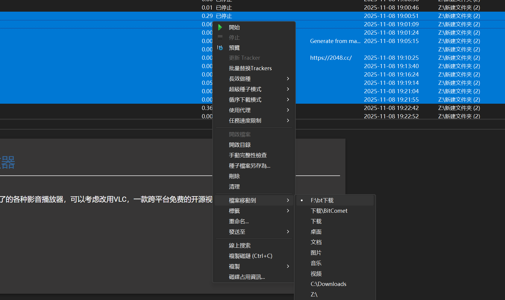

在批量移动档案时,选项会自动停留在系统默认路径而不是文件实际所在文件夹,导致我想将档案移动到默认文件目录时失败
