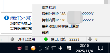

能不能加一个定时检查右下角的状态灯?有时候比特彗星会莫名其妙的丢失tcp端口,但是一直显示绿灯,手动重新检查后才变成黄灯
绿灯一整天没上传速度,手动检查下tcp才发现端口没了
系统用cmd命令和任务管理器看到都是正常监听状态的,但是比特彗星tcp发生超时,就像是发生了 listen queue of a socket overflowed 一样,而且一直不会自动恢复回正常状态
要人工操作一下才能恢复
软件设置里随机换个其它端口在换回来原本的用的端口就正常了,比特彗星软件都不需要重启
所以弄个定时重新检查一下,及时告知用户已经变成黄灯状态,比如每小时自动执行一次

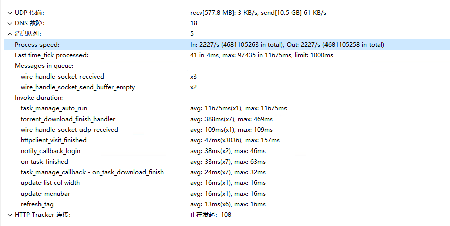

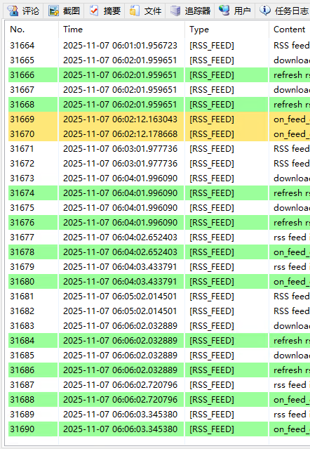

消息队列里看不出个所以然,这个问题很难复现,我就出现过不到十次

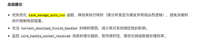

看起来就一个启动exe后自动运行任务的耗时比较长

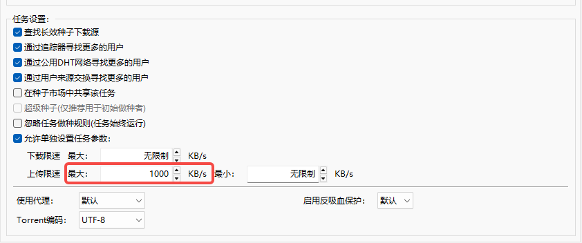

单任务设置最大上传限速,目前缺少一个提示,如果此值 大于 全局最大上传,应当给出无效警告。要不然很难发现。
此刻此值是由于 全局限速 100KB。
好的,可以加一个高级选项
感谢反馈,下一版改进
已列入新版计划

如何提示比较合适?在任务列表速度栏里不太好表示,因为全局限速对每个任务都生效,全部显示没必要,只给单任务限速的任务提示又不太全面

个人觉得,如果全局上传最大值为100KB,当 单任务设置上传最大值 > 100KB 时,点击保存按钮后出现 ALERT 提示框,内容为 “上传限速 超出 全局限速 设定范围”(out_of_range),不允许保存即可。
可是还有先设置了单任务限速,再修改全局限速的情况。这时如果再打开任务属性,提示不能保存,会有点奇怪。现有设计是两处限速设置相对独立,实际效果为最小值。
