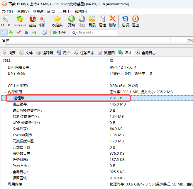

我演示图只创建一个下载任务就开始卡了,你可以看看没有下载任务的情况下还会不会卡界面
理论上是正常的,但是Heap一般就几百MB,进程堆用于存储ip地址,客户端信息等等各种临时表数据
如果无止尽的上涨,代表遇到了内存泄漏现象,在专家模式下菜单栏里,导出内存信息发出来给开发者看
如果确认是内存泄漏,解决方法有两种
找到泄漏代码点位去修复
设置一个heap上限值,超过后软件崩溃,自动重启客户端

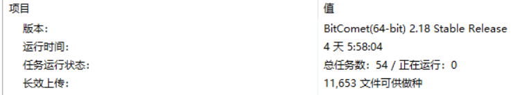

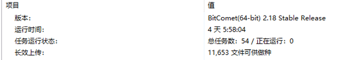

我这边是只有上传任务
已经膨胀到 2.72G了 不过上涨的速度非常缓慢
你那边进程堆有多大
连续运行时间呢?
我这边4天左右就涨到这么多了
这个应该不受其他软件一下吧?
2.18的才重启了下
还有2.12还没升级的旧版本,占用都是比较正常只有几百M
Heap是客户端主动申请的内存,和其它软件无关

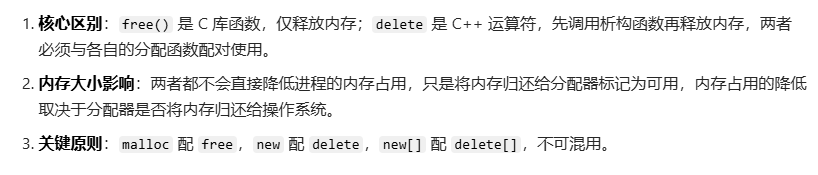

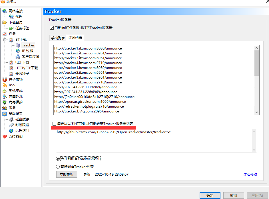

我想了下,是不是有可能是自动更新tracker或者ip列表产生的Heap,比如申请1MB内存用来下载txt列表后没有同时进行释放1MB内存

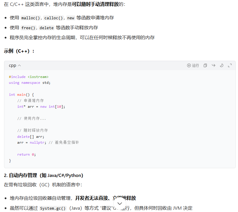

c语言是必须要手动释放的,java语言才是gc自动内存管理Heap
free()函数标记malloc申请过的Heap内存为可复用,等于后续申请内存的时候依旧可以用同一个1MB,而不是继续申请1MB、2MB、3MB
我的客户端没有开启自动更新功能,你试试关闭那些订阅后在观察下还会不会一直涨

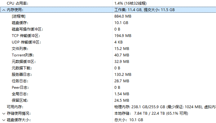

Heap占用884MB,内存报告看到实际上活跃的Heap大概290MB左右,看起来很多都没标记free可复用

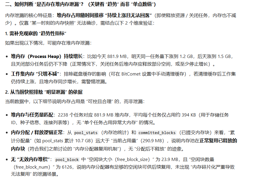

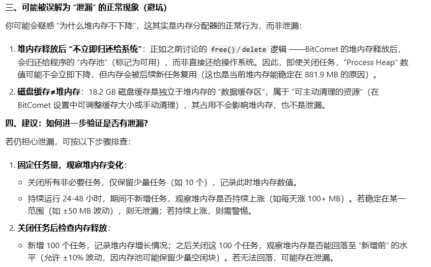

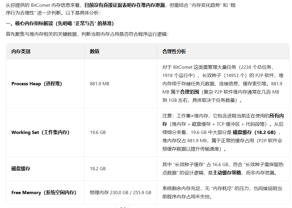

总之几百MB是挺正常的,只要不出现无限制的增涨就行
可以试试 等一个晚上看看
不运行任何任务,只开ip黑名单、tracker订阅看Heap涨不涨也可以知道结果
长效种子应该可以开着 这个影响应该不大
也可以先导出你的内存报告看看,文本用三个```包裹起来,方便开发者研究
主要看pool_block(工作集统计)和committed_blocks(缓存块)和pool_stats(Heap)
current是当前占用,accumulative是软件启动以来历史累计

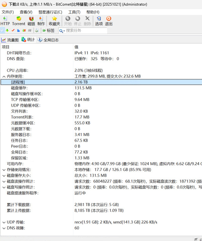

2.16TB?这个感觉是单位显示错误吧?
这些都开着 长效种子也开着 运行了一个晚上 Heap 没有涨
只有在运行BT任务的时候 Heap 才会慢慢变大
这是显示出bug了吧,可能是21.6MB显示成了2.16TB,你这是什么系统下用的

看起来和我的差不多,Heap实际占用的都不高,但是你这2G多一直不释放然后持续增涨
Storage Usage 这里可用两个字变成了乱码
两个运行系统都是 Windows Server 2025 Standard
嗯 应该是释放的问题 重启软件应该可以释放 但总归是不方便的
