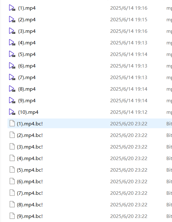

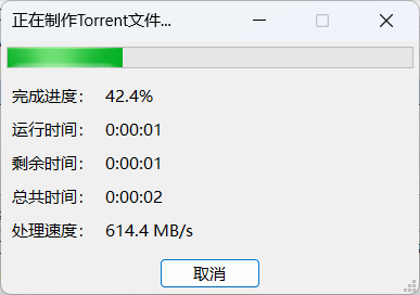

文件名字是(1)(2)这种格式的文件,制作完种子会重新下载,有办法解决吗?
说得具体一点看看,我这边复现不了,制种完成后正常100%保种。
对文件重命名,通过只保留后戳,把文件名删了的方式让它自动排序,我是win11系统。然后做种就会这样
你看,做完种子,这里变成下载了,正常应该是变成黄色上传箭头才对。

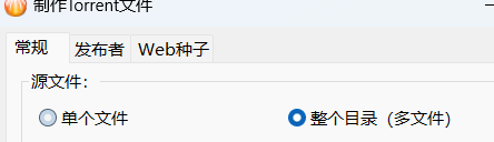

然后文件夹变成这样了,做种的时候我是选的整个目录
magnet:?xt=urn:btih:GN36BR2NI4PVLUSBGOWFQPDMKGOBRSDQ
啊,复现成功了

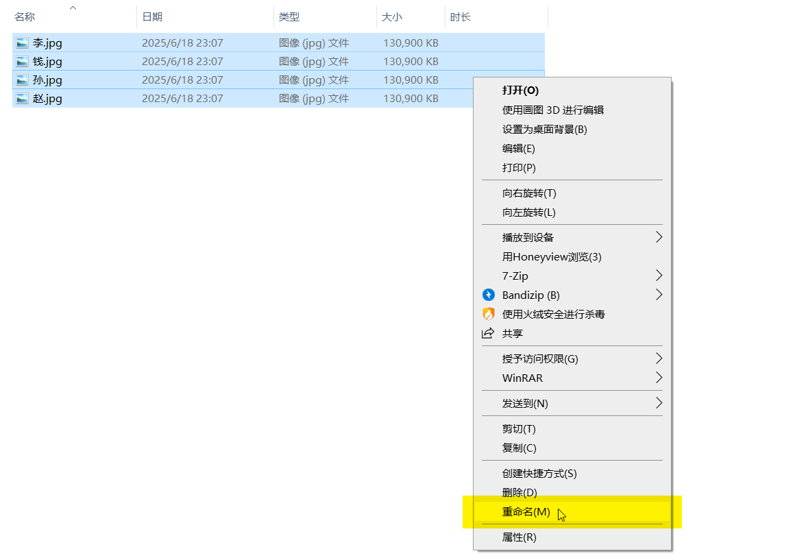

原理大概摸清了,就是彗星在读取文件名或文件夹名称时,会忽略开头的空格,导致制作出来的种子里的文件名是不带开头的空格的,而实际的文件名却带空格,二者匹配不上,导致制种出来的任务进度不是100%。
@wxhere15

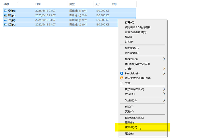

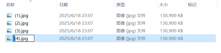

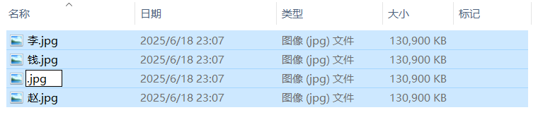

至于为什么文件名前会有空格,就如楼上操作的那样,选中多个文件,批量进行“重命名”时,如果只保留后缀名,就会重命名为【空格(1).jpg】这种文件名。如下:
①【赵.jpg】【钱.jpg】【孙.jpg】【李.jpg】
②全部选中重命名且文件名框只保留后缀名
③【空格(1).jpg】【空格(2).jpg】【空格(3).jpg】【空格(4).jpg】

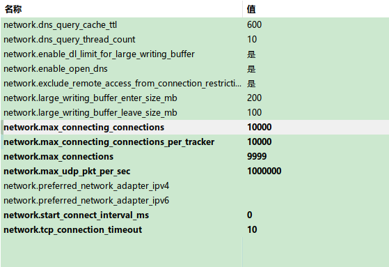

我有一个困扰,使用bitcomet下载的时候,好久都无法连接到peer ,同一个磁力qbittorrent,fdm都开始下载了,bitcomet还是没有速度。 而且我发现bitcomet连接用户数量往往不足其他下载用户的数量。 是我设置的问题,还是其他问题。
软件的默认配置特别保守,需要自己优化一下下面的建议数值,然后看一下统计页面是否还有发起等待的阻塞现象
network.max_connecting_connections 10000
network.max_connecting_connections_per_tracker 10000
network.tcp_connection_timeout 10
这些我都改了。还是一样,不知道问题到底出在哪里。还有其他可能性吗?
换个热门点的资源试试?可能是死种,或者没有正确添加tracker服务器找到用户所以导致peer数量很少

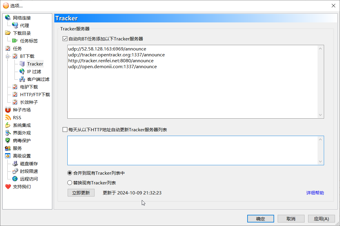

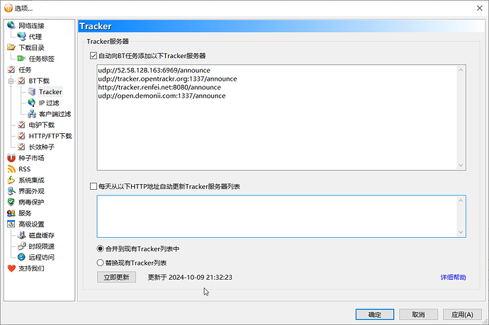

其实tracker加太多的话反而慢,因为边际效益太低,而性能消耗却是随着tracker数量线性增长,所以用这4个就行,就像我截图那样设置,要记得把自动更新tracker服务器列表关了不然一个更新又变成几百个tracker了。
udp://52.58.128.163:6969/announce
udp://tracker.opentrackr.org:1337/announce
http://tracker.renfei.net:8080/announce
udp://open.demonii.com:1337/announce
收到 谢谢大佬的帮助。

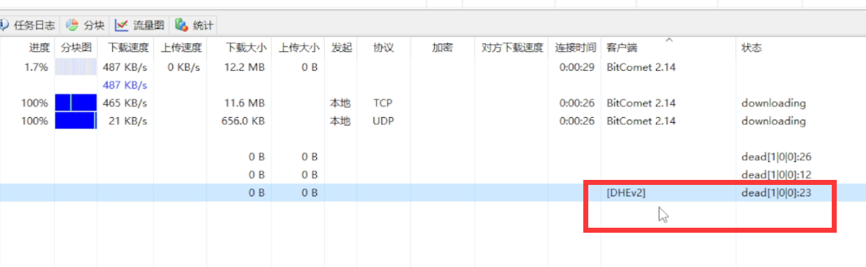

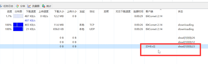

我描述下,你是不是遇到这个问题?
这个之前反馈过,是建立peer连接,openssl对peer进行aes加密传输时候,首次连接peer成功后会马上断开一次,peer跌落到disconnected要等待30秒后重连,二次建立连接之后缓存在内存中就好了,之后在怎么断开重连都是瞬间了
反馈过不过开发者好像还没修复这个问题,把协议加密从优先改成自动检测,此时发起的请求是未加密的,连接新的peer时就不会断开了,不过肯定是建议开着加密的,不然传输的数据都是明文
不知道什么时候会触发,,有点概率性不是必现,大概测试100次有5次左右出现,概率非常低,可能开发者测试的时候没有复现,总之显示图片这样就是复现成功
感觉可能是首次连接时,双方https证书交换失败引起的断开
好的,收到。
奇怪,我总记得以前peer连接DHEv2的时候是交换证书形式的openssl的aes加密方式,,,刚发现居然不是,还特别试了很久以前的历史版本也都是tcp-rc4加密,难道我在做梦?
总之出现peer握手出现加密首次连接瞬间断开的概率非常低,影响不大,,等30秒自动重连peer就好了
