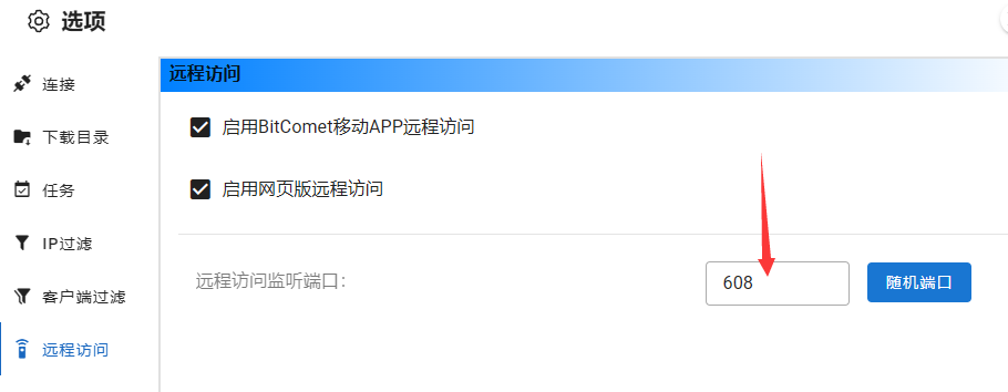

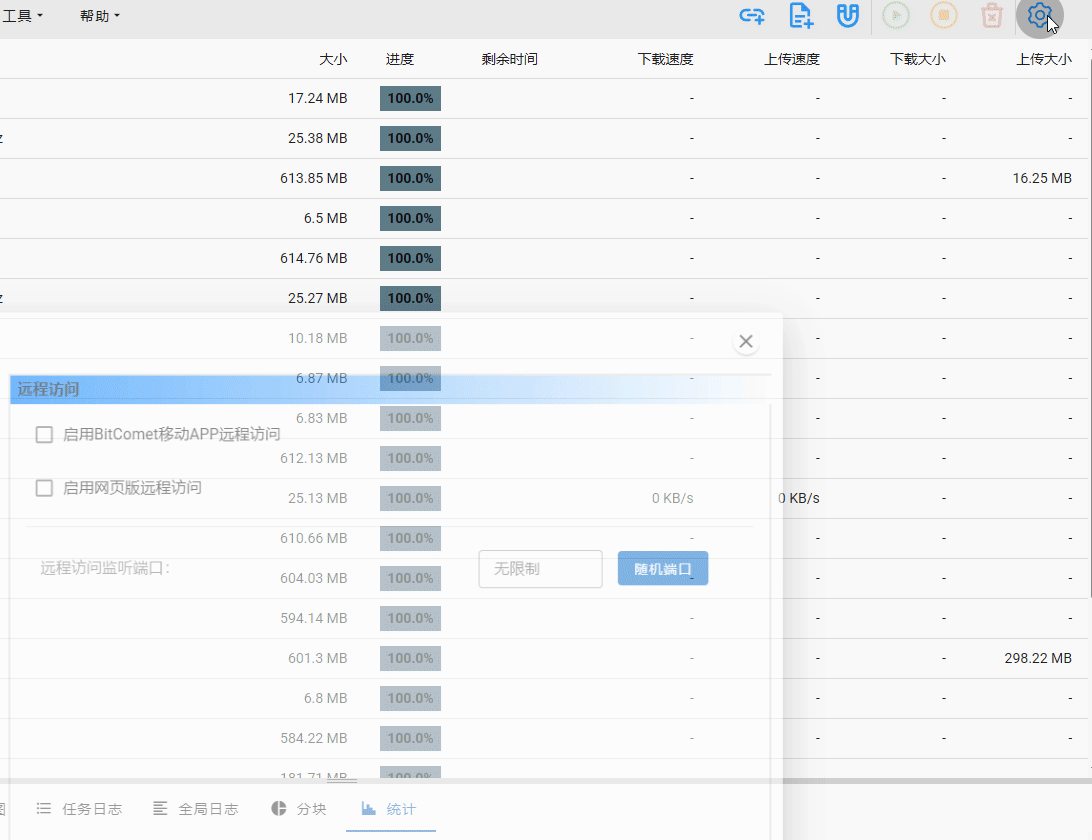

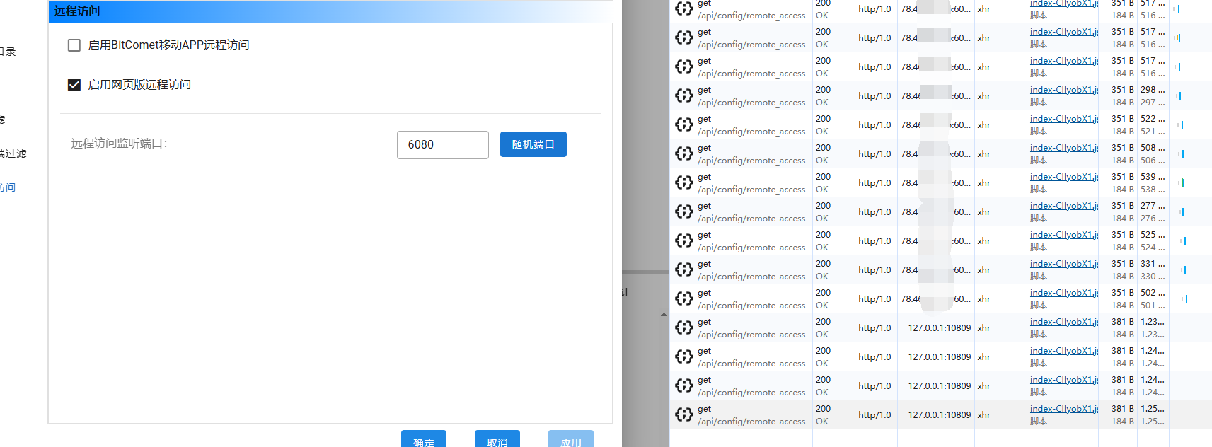

更新发现远程端口那还是烂的,,,尾部0还是丢失了,才发现是浏览器缓存问题

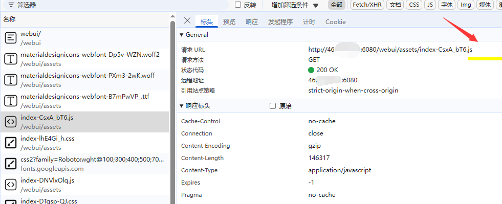

之后更新加个vue.js的编译时间作为参数就好了
例如现在的时间是 1750100375
那么每个js和css的后面都要带上参数,代表文件的编译时间,这样编译变了的话,浏览器会自动刷新缓存
/webui/assets/index-CsxA_bT6.js?v=1750100375
不对,,,好像还是有问题,有时候显示正常,有时候又不行

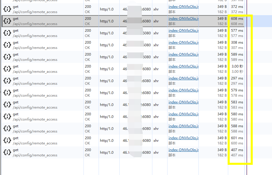

找到原因了。。和api响应延迟有关系,<500的时候正常,>500的时候就必现尾巴的0丢失
msedge_DZ6zOIq8gk
所以http1.1也很重要的,能节省几百ms延迟,当然这个更大的问题是代码层面的,完了,刚看到正式版预览打包了,估计要下一版本才能修复了
好像其中的 CsxA_bT6 就是随机字符了,那就没必要加 v=参数了
默认值是5,用户可以设置的上限是2000
是的,数字输入控件目前还不完善,目前是500ms后开始自动截取输入字符串的首位‘0’。我再想想如何改进

看到版本日期还是2.15.6.16的,还以为没更新,试了下已经Windows和docker都修复好了,使用代理访问模拟了>1000ms的高延迟情况也正常了
原来是更新了 webui.zip 就成功修复了
现在这套不就是为了输出json格式的api吗,ws就没必要了,ws只适合实时通讯做不了api,例如评论聊天等需要实时交互的平台
/webui/目录改成http1.1的同时,js、css这些可以缓存在浏览器的,没必要用no-cache,不然每次访问或者F5都要浪费几MB流量

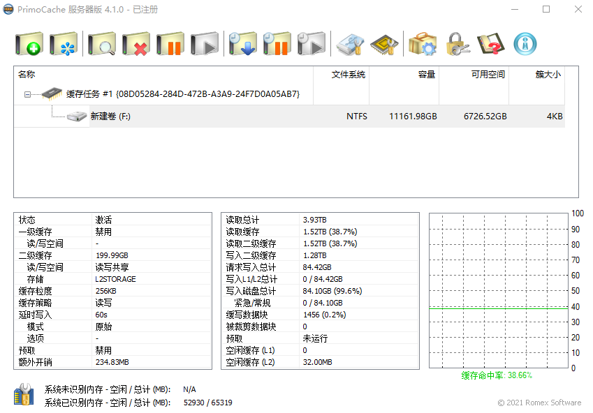

才发现2.14版本长效缓存大小不起作用变成50M了,不过这台服务器开着第三方PrimoCache缓存软件,而且只有2000个任务不多,负载不高所以没受到多少影响
看了下另一台BT服务器,1W多任务的,,,SSD磁盘性能果然爆掉了,赶紧换上2.15新版本

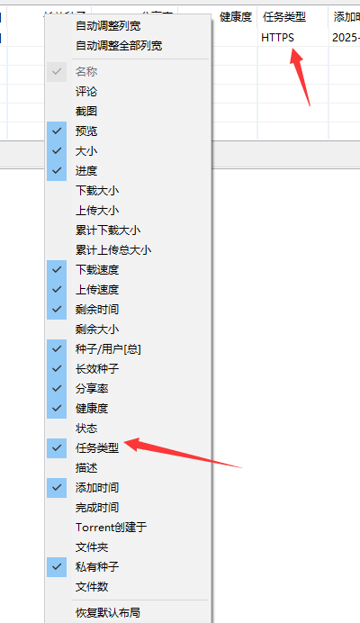

我想BC可以加一个专门的http任务分类 这样至少在我这里BC就可以接替IDM的http下载任务了
IDM对系统的侵入性比较强 且需要保持更新以维持其功能 以及防止它崩掉资源管理器
目前BC的一个问题是HTTP任务没有专门的分类
只能通过下载的文件类型和BT任务共享相同的标签 查看起来很不方便
添加独立的分类就能解决这个问题 不过如何进行布局还是一个需要思考的问题
现有版本可以通过任务类型选项卡来查看
这个顶多是用来排序用的 在混合显示的情况下确实有些作用
但我还是觉得用侧边栏中的筛选会更方便
选择一种类型后其他类型的任务不显示

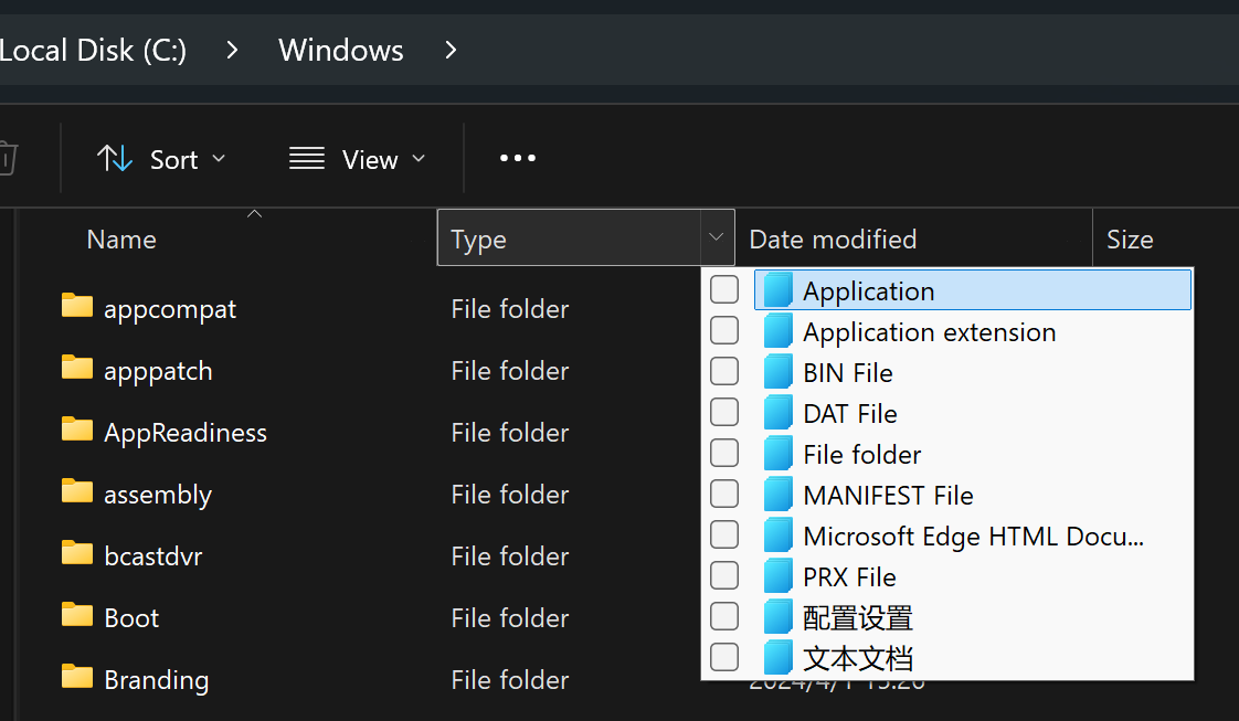

看了一下Windows11的文件管理器,表头除了可以排序,还有个下拉菜单可以进行筛选。但这是非标准控件,不太容易跨平台,而且一般用户也很难发现。
也许还是在左侧边栏单独选择任务类型比较方便。
