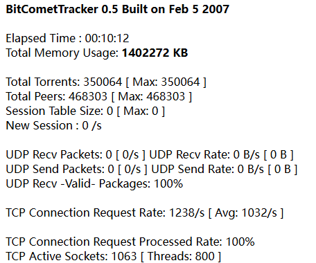

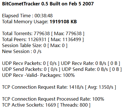

BitCometTracker 0.5 Built on Feb 5 2007
居然检测代码里写死Total Memory Usage>2048MB就自动崩溃,实际上任务管理器看进程并没有占用那么多内存
所以TCP Active Sockets Threads数值最多设置为800,启动软件后空载占用为1100MB,剩下的内存留给peer
实际上进程占用176MB的情况,,,软件内显示占用1260MB
现在是10分钟间隔随机下发(差分技术挺好的),不能自己设置成2小时,想用点闲置服务器的流量,还是重装个系统跑opentracker吧
测试完毕,一会就面临要2GB了(实际上800M),测试晚高峰需要15分钟定时重启一次进程才能解决崩溃问题

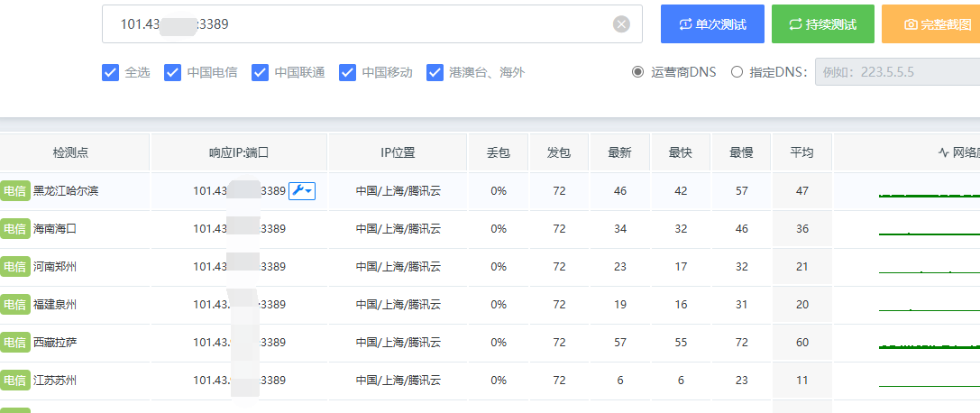

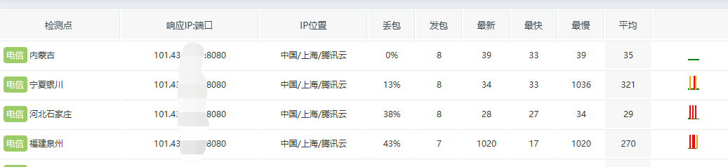

比较严重的问题就是崩溃,和Threads给少了会引起TCP丢包,晚高峰TCP Active Sockets维持在6000左右,但是Threads只能给到800,因为阻塞那TCP丢包率非常高
3389端口丢包率为0%
8080端口丢包率为50%

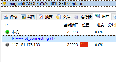

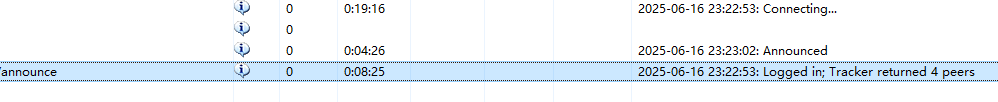

其实 BitCometTracker 还发现个问题。。。A种子、B下载两者正常是这样,B能看到A的ip
但是在B上面右键执行二次更新tracker,会额外返回2个不存在错误的peer,虽然不影响正常使用,但是多出2个不存在的肯定是有bug
