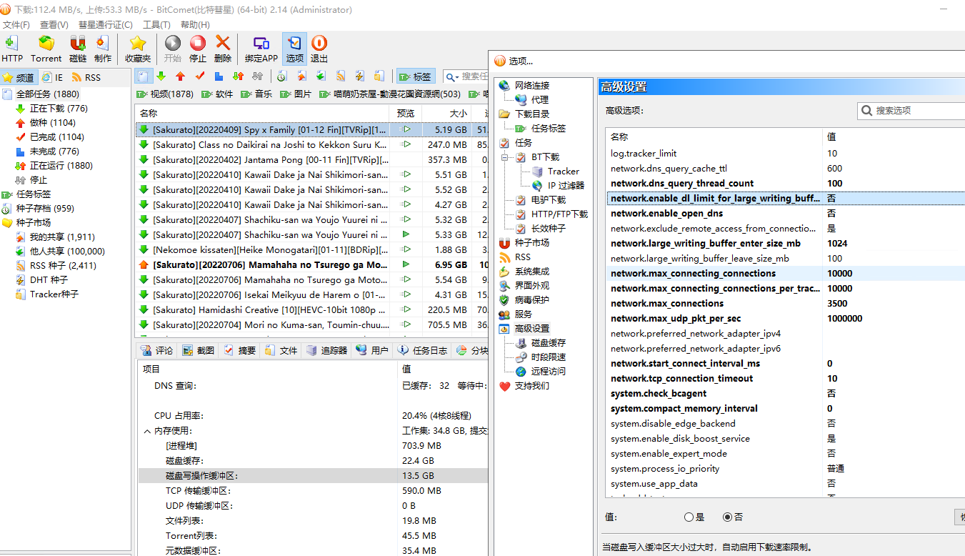

network.large_writing_buffer_enter_size_mb 数值能不能给大点

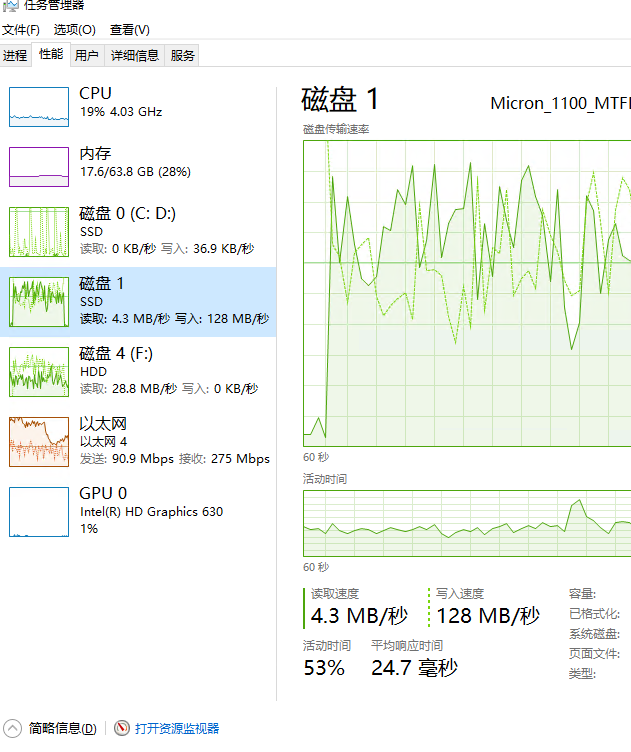

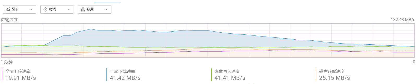

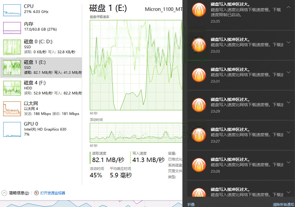

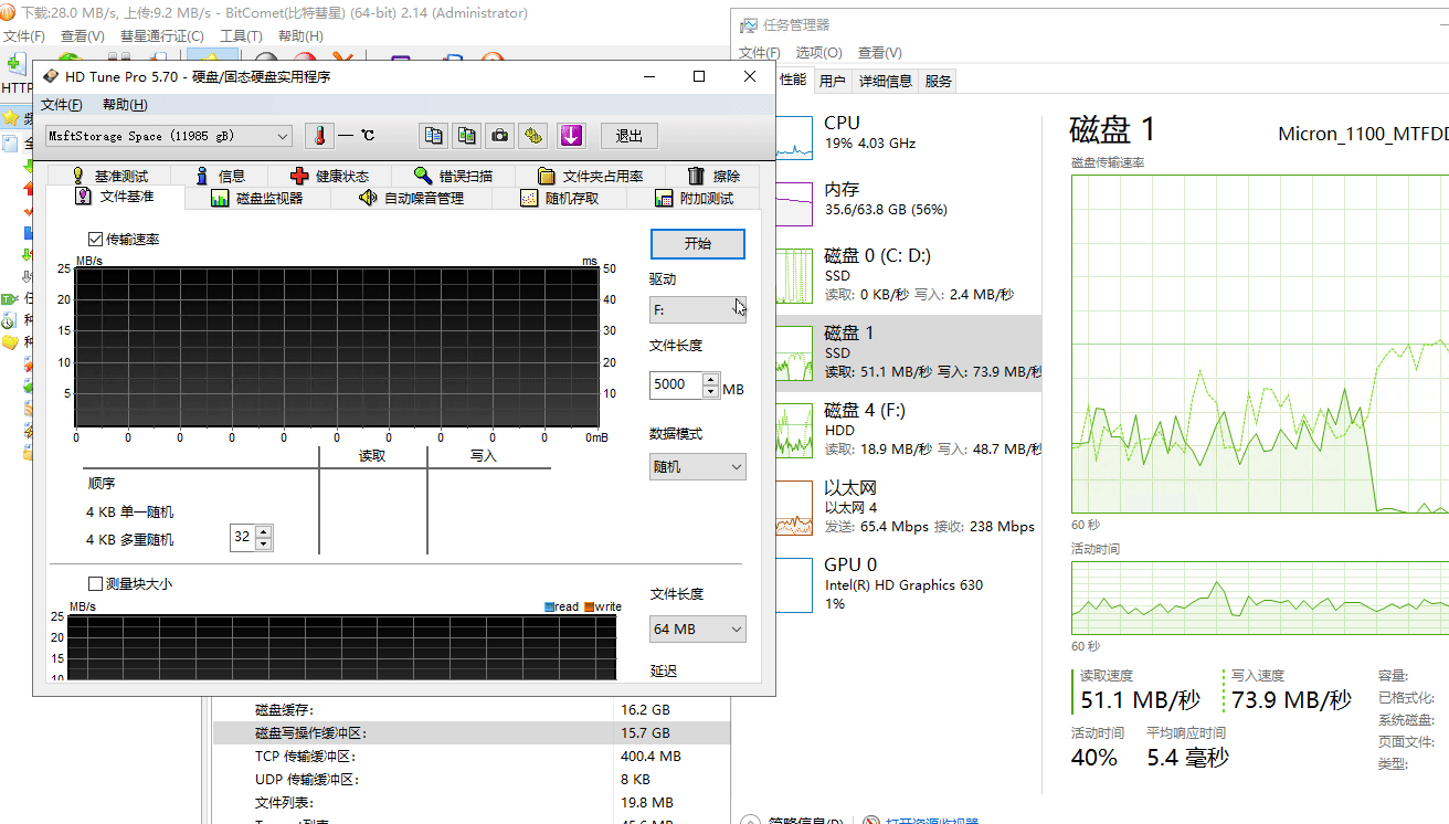

感觉比特彗星的写入速度有限制,,,SSD硬盘负载挺空闲的没吃满100%,下载快还是容易触发,好像给大数值可能也无法解决,应该是其他原因
机械盘的话性能确实是榨干了,但是上PrimoCache二级缓存都没用,一样ssd磁盘负载挺空闲但是软件写入速度不够快
好像有点类似之前准备长效上传做种 的限制一样,可能写入有什么间隔导致无法发挥出ssd的性能?

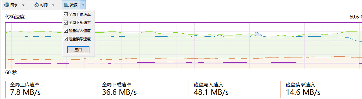

取消network.enable_dl_limit_for_large_writing_buffer 只会导致写缓冲积累越来越多,就会内存即将用尽才自动限速,所以证明network.large_writing_buffer_enter_size_mb 数值给大并没有什么作用,要找出来为什么写入速度不够快,无法利用ssd性能的原因
估计是写入的函数不对,或者是有写入延迟间隔,软件平均写入速度就40-80MB/s,期间跑个测速,都能看到ssd磁盘性能没有完全发挥的
不会是每个区块写入间隔有1000ms延迟吧???

感觉比特彗星的写入速度有限制
你的下载速度能有多快?我想办法测试一下
你的下载速度能有多快?我想办法测试一下
就hetzner的拍卖机g口 4盘位2固态2个6t机械 机械组raid0为12t rss挂动漫花园下载110M/s左右 固态性能没吃满 应该是有什么间隔限制了
另一个猜测
还是说写入的时候会经过主线程的cpu检验引起变慢 可以先检验后在写入 不要同时进行

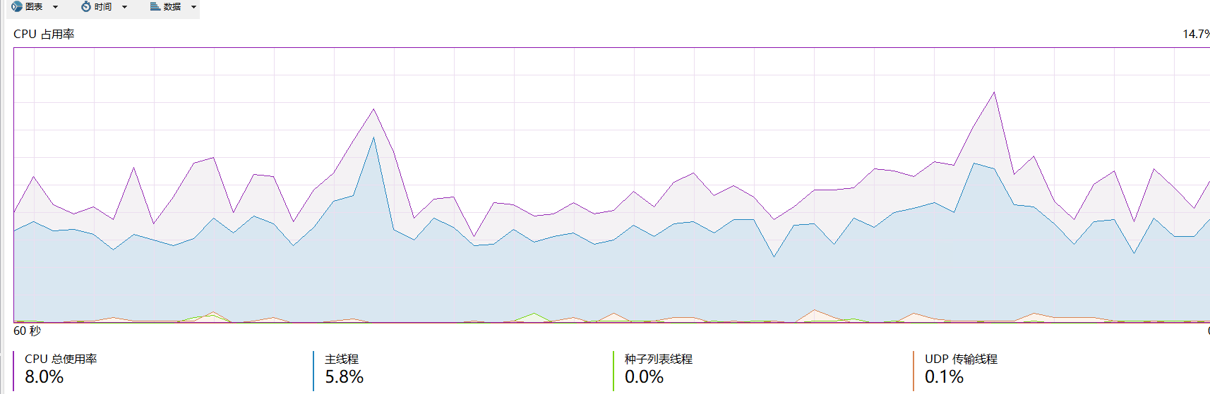

是的,每个分块下载数据的hash检查现在在主线程,下一版可以放到工作线程

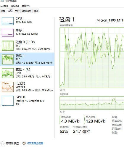

还真是下载完成后写入的同时载在校验一遍吗。。。不过主线程其实并没有吃满,4核心8线程吃满单个线程应该是12%,但是平均基本占用在5%,进程总体8%
这个写入校验过程是不是没有必要,因为下载区块的阶段已经校验过了
或者应该还是其它原因,反正固态性能没吃满就开始提示缓冲区了(如果是机械盘的话倒是真的吃满了性能活动时间显示100%,但是这是ssd固态,活动时间只占用40%左右)

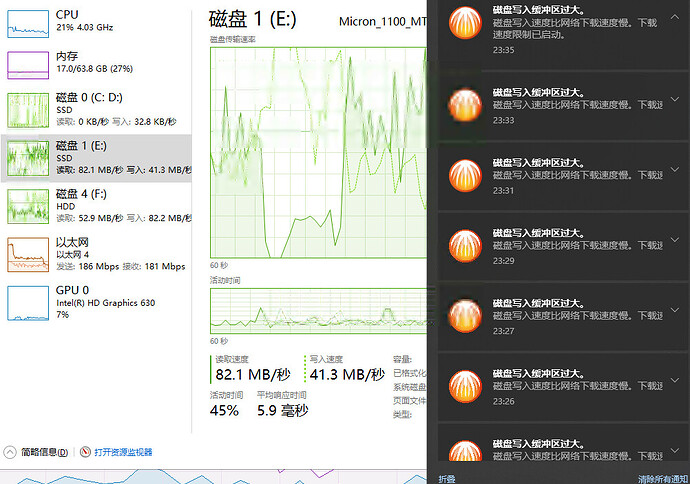

卡在的位置是磁盘写缓冲区,在缓冲区里面的内容是校验过的还是没校验过的?就是这部分内容不能光速写入到磁盘中,ssd硬盘没有硬件瓶颈

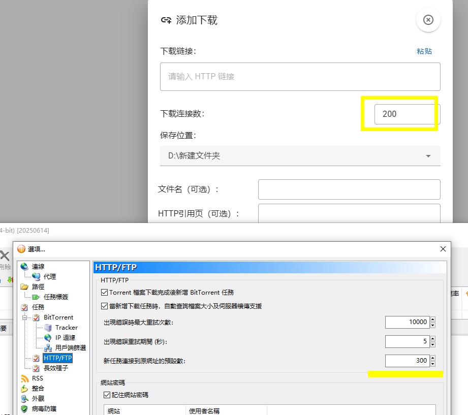

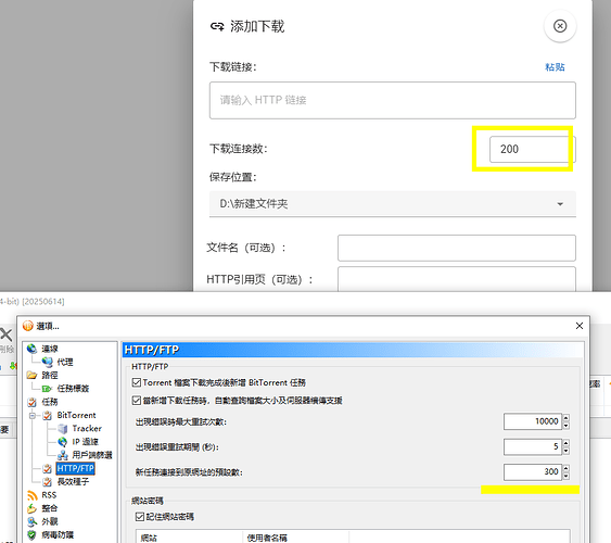

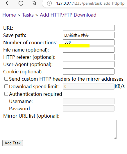

WebUI:新建HTTP任务窗口加载默认连接数
填300,读出来的数值是200,不对啊,旧版页面正常显示300
WebUI:新建HTTP任务窗口显示更多选项
每个选项都工作正常
缓冲区里面的内容是校验过的。不过目前只有一个工作线程进行写盘操作,SSD的话也许可以考虑多线程写盘?
填300,读出来的数值是200
webui控件最大值写成200了,我改一下,应该是2000

现在已经是工作线程了?还是主线程?
SSD的话也许可以考虑多线程写盘?
至少目前版本发挥不出ssd的写入性能,如果已经是工作线程了,那就要考虑多线程写盘了
或者直接通知操作系统iocp写盘(应该是叫这个,读取是sendfile,写入要查下相关资料,查了下好像叫 splice),软件只需要通知操作系统api,剩下的交给系统写入
调用操作系统改动比较大,先试试工作线程或多线程吧

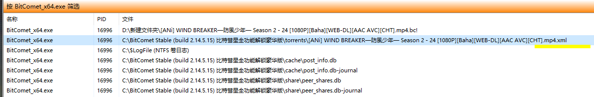

核心改进:任务信息文件采用事务性写入
torrents下的xml,事务性写入工作正常
