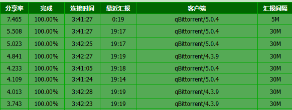

tracker服务器 重新链接倒计时时间 可以调整吗?
追踪器中的 tracker服务器 剩余时间
不可以,协议上写了这是服务器定的时间间隔,如果客户端可以自己调整那么会导致形成对tracker服务器ddos
很多pt站也加了检测,如果间隔异常会被ban号
如果对间隔有需求,可以花费100一年左右的vps费用,搭建自己的公共tracker服务器,自己的服务器可以定客户端的时间,此时可以给自己的tracker服务器设置300秒间隔
