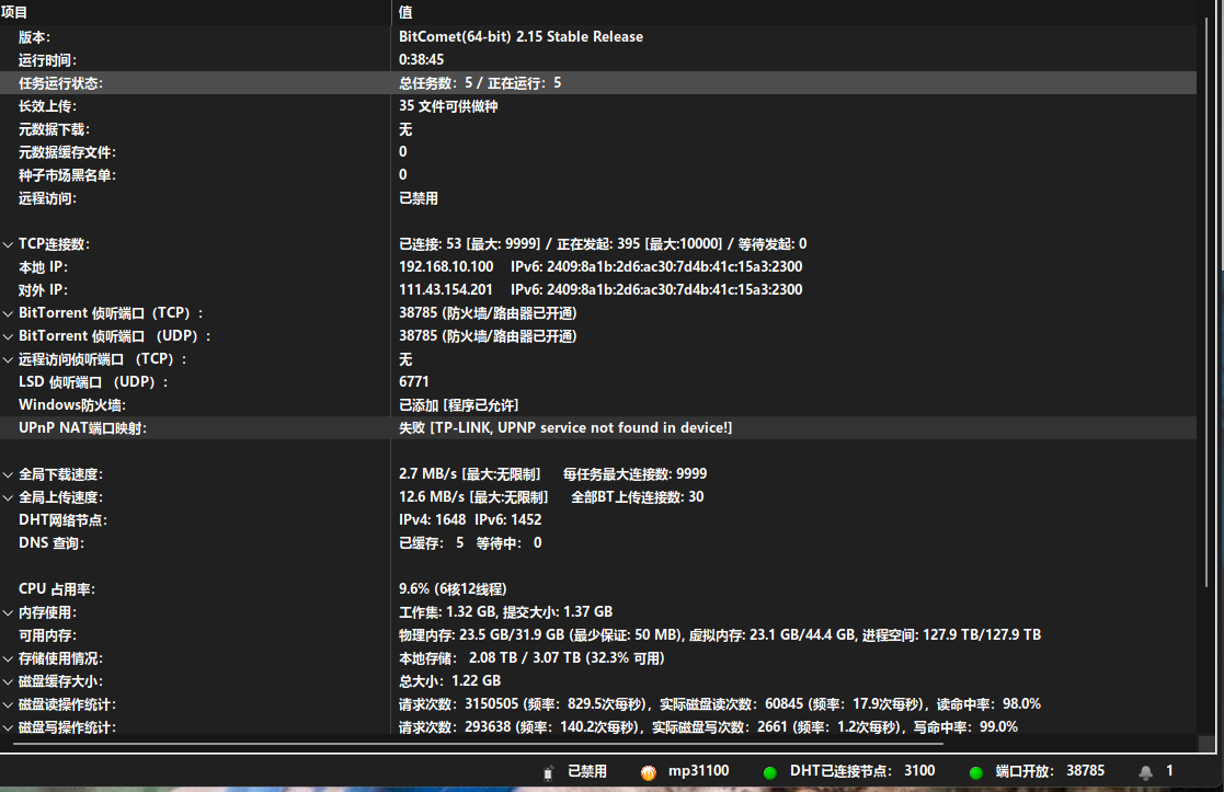

2.15预览版问题反馈,
upnpnat端口映射失败。
问题产生。路由器拨号桥接光猫,重启路由器在启动bitcomet upn端口映射提示失败。 更换新的路由器在启动页时显示正常,过一会再看就变成失败了,不清楚是操作问题还是某些问题导致的失败。

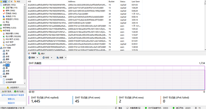

不同软件存储的 dhtnodes.dat 大小不一样,目前没有选项控制存储的大小
https://bbs.itzmx.com/thread-102529-1-1.html
dat文件大小限制,实际上软件只会存储1500个左右ipv4节点数(replied)与1500个ipv6节点
同时会存储99个hash值,用于去中心化网络交换peer,这些在启用专家模式后左侧都可见
但是随着运行时间越来越长,统计里的数据和已连接dht节点数量不符对不上,是dht节点流量图显示错误了吗?还是说核心没有成功控制在1500节点左右

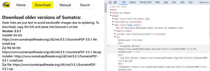

建议添加对文本状态下的链接的下载功能
一些下载链接以纯文本而非链接的形式存在页面上
依然是以 Sumatra PDF 为例
其旧版本的下载链接是写在标签中的文本并不能点击
选中后也不会显示 “使用比特彗星进行下载”

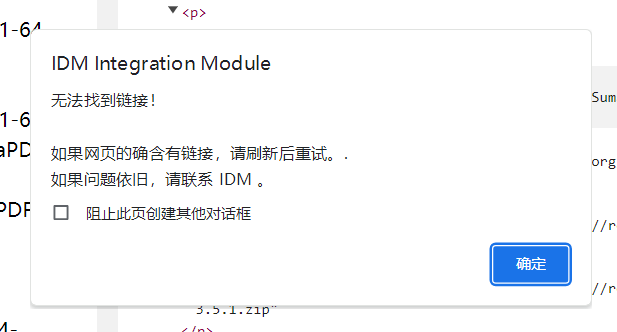

但是IDM可以 事实上IDM的扩展在你选中任何内容后右键都可以显示使用“IDM下载”
当然如果是无效链接其也会发出警告 不过有趣的是这个链接有效性检查是IDM浏览器扩展做的
而非IDM主程序 我想彗星也可以借鉴一下这个操作
