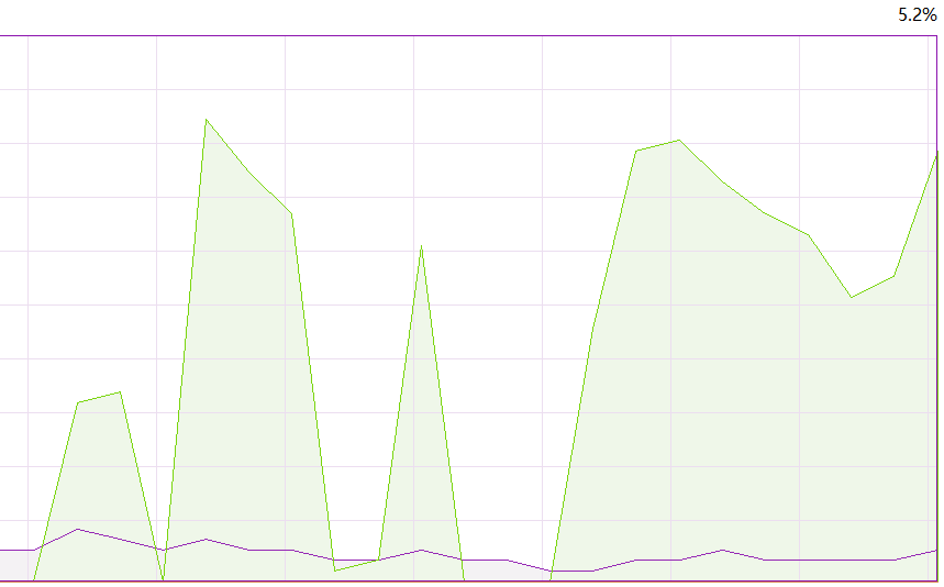

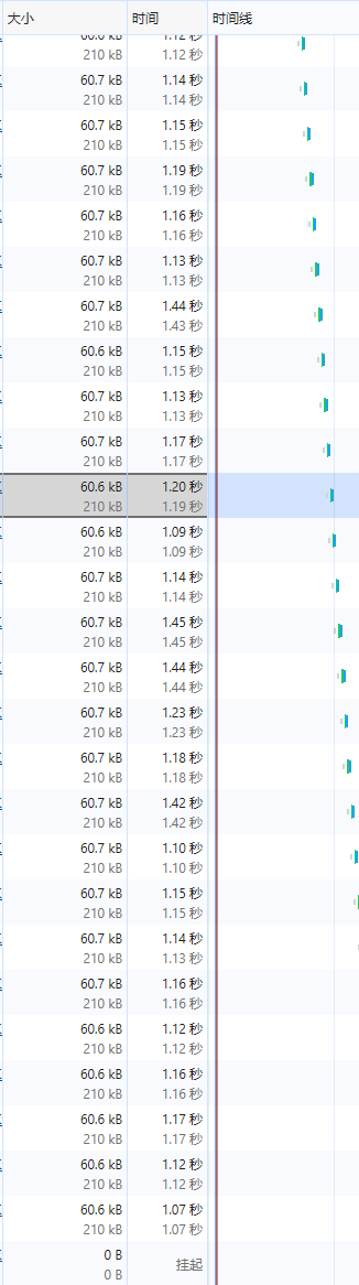

uTP 的异常占用展现出一定的周期性,以下截图监测大约 20 分钟
但 WebUI 的响应问题跟 uTP 的异常占用似乎没有关系
我这边也打开摘要和用户列表页面监测,但没能复现
可能第三方程序短时间内重复查询才会触发?
两码事,utp是在工作线程运行的,不在主线程上面,不知道怎么讨论起utp来了,,不过utp确实是需要解决的问题,更重要的是传输速度,其次是CPU消耗吃满一个核心

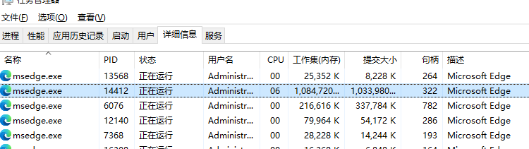

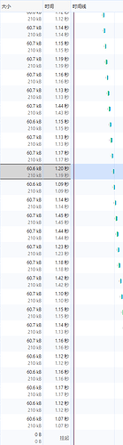

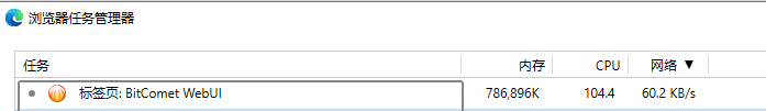

我这出现的性能消耗是在浏览器gzip解码上?在浏览器上直接访问看看延迟,因为我观察到CPU占用巨大,浏览器解压缩耗费时间长,可以让官方给webgui加zstd压缩试试,速度巨快,cpu性能是gzip的3倍
用插件删了accept-encoding请求头,获取响应未压缩的数据就快了0.1-0.2秒左右,可以说忽略不计了,依旧是1秒多出结果
占用还是比较高,视乎是浏览器收到数据后界面自动排序录入数据还是怎么的
还是比特彗星主线程在查询数据就花了1秒,然后才发给浏览器

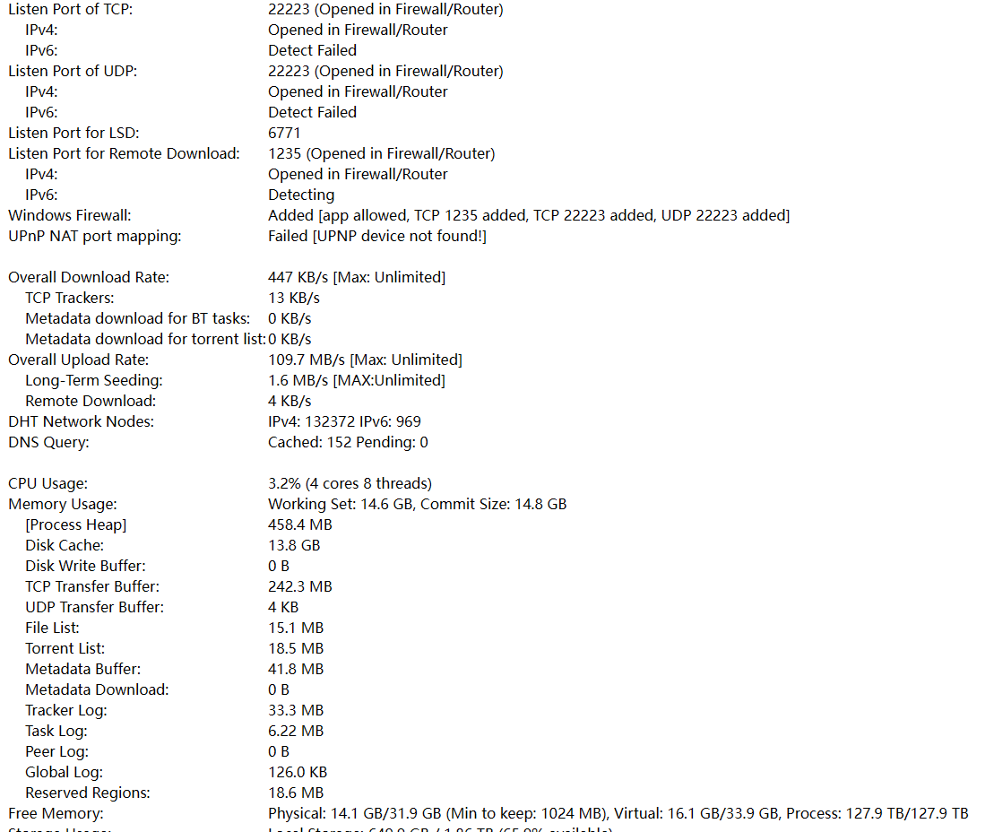

因为原版的api也是要1秒这样,可以表明不是新版api引起的响应慢,CPU占用3%左右,当前运行500个做种任务
Overall Tasks: Total: 502 / Running: 502
Long-Term Seeding: 850 files ready for seeding
http://127.0.0.1:1235/panel/task_list
多半也是这个原因导致了比特彗星整个主界面卡,主界面等待接收数据然后显示到表格里,因为延迟高然后就界面未响应了,统计里面显示的少点文件数就没事,文件数超过10w就卡卡的,现在1秒卡顿还能接受
你几乎不用在意 gzip 的开销,现代计算机,哪怕是树莓派,都能毫无压力的轻松解压缩 gzip
说回 utp 的问题,我观察到 utp_service 这个线程相当可疑。我不太会用调试器,但从线程的情况看,感觉飞这么高像是在低效的拷贝数据。
是的,之前对uTP做过profile,需要把udp的小数据包拼成大数据块,做了很多内存操作。后续可以考虑更换数据结构,实现高效数据处理。uTP一开始是奔着实现基本功能去做的,没花太多精力去优化

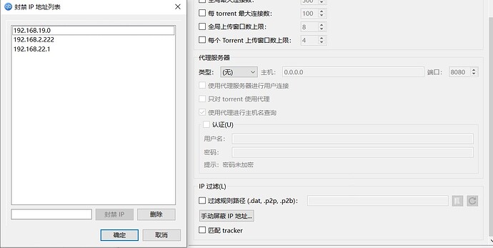

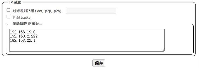

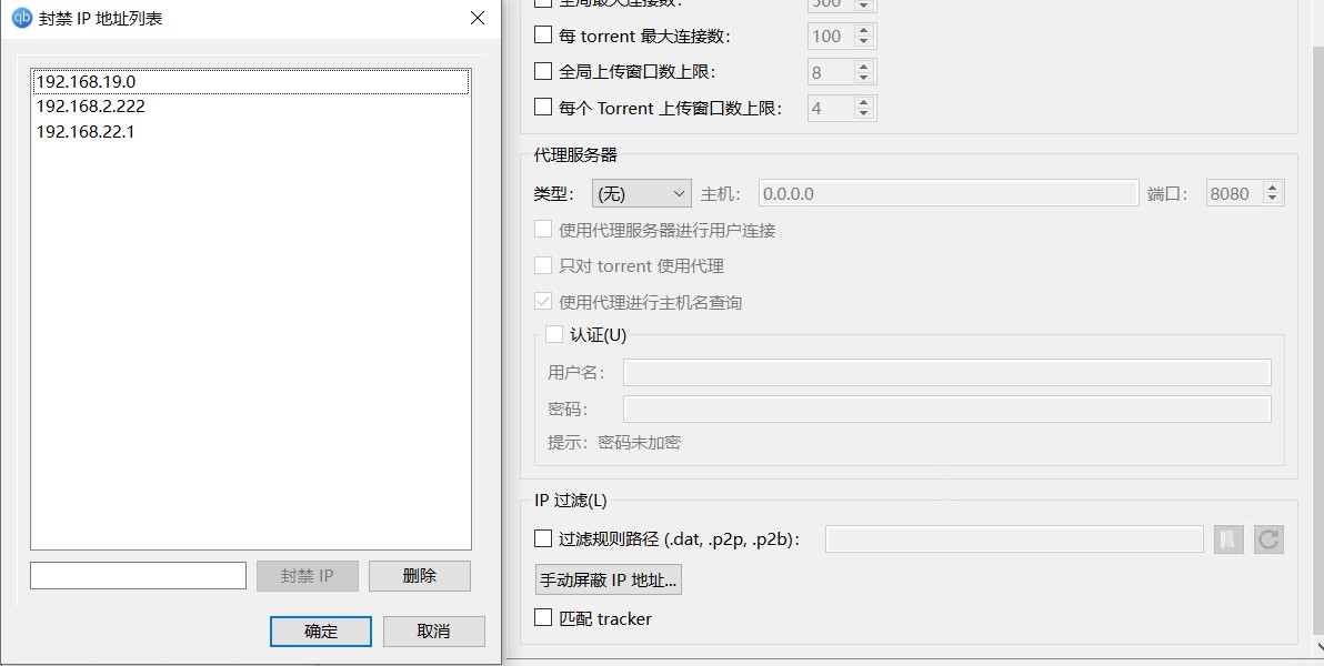

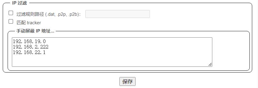

Win上的UI也可以加一下手动屏蔽的功能
手动屏蔽地址和订阅地址相互分开
用户可以在编辑框中任意的添加新IP和删除已有的IP
手动添加的和通过规则订阅的互不干扰

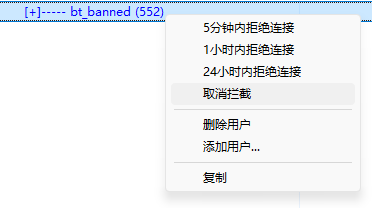

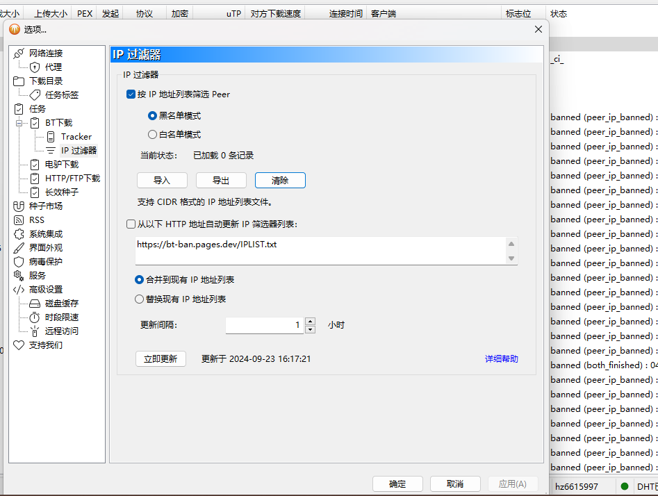

IP过滤器封禁的peer在将其IP从IP过滤器中移除后,并不会自动解封因IP过滤器命中而封禁的对应IP。
是否能考虑优化一下这个(将IP从过滤器移除后解封有关IP),因为从WebUI添加黑名单IP后,就算将其删除,也无法解封被封禁的IP了,除非前往GUI手动解封。
清空 IP 过滤器后,任务的 peer_ip_banned 状态仍然保留(即使重启软件)
不过还好可以点击此处一键清除……
这个之前有提过,可以加个取消拦截的api,post对应的ip来解封
包括post指定ip进入标记为用户手动封禁黑名单

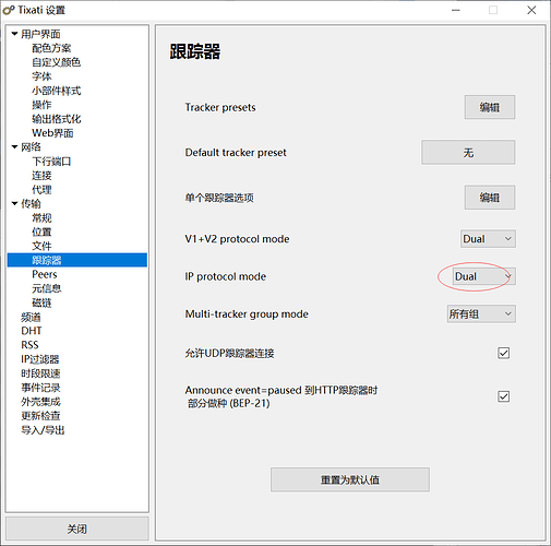

关于 IPv4/IPv6 双栈 Tracker 的问题
发现 BitComet 在 announce 时,对于双栈 Tracker,会跟随操作系统的前缀策略使用 IPv4 或 IPv6
通常 Tracker 根据请求的源地址来确定 Peer 的 IP,这导致 BitComet 只能提交 IPv4 或 IPv6 二选一的地址
对于常规种子,用户可以添加包含仅 IPv4 与 仅 IPv6 的自定义 Tracker 列表来避免这个问题
而对于只能同时请求一个 Tracker 的私有种子,则可能影响连通性
可参考 Tixati 的双栈模式
不建议参考 qBittorrent 用所有地址去请求一次的做法
若其中包含无 Internet 访问权限的地址,会导致响应问题

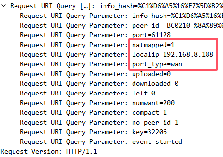

另外发现 BitComet 在 announce 的时候会带上 natmapped localip port_type 的查询参数
大多数 Tracker 实现应该不支持此参数,是否必要
平均一个 announce 请求约 450B,而这 3 个查询参数约 30B 的额外开销
同一个peeridkey(每次重启客户端发生改变),私有种子会被重写覆盖ip,意义不大,比如说请求两次,第一次ipv4,第二次ipv6,那么会被ipv6覆盖掉ipv4,登录pt网站看到的ip地址为ipv6,ipv4已经被覆盖删除,至少目前的pt服务端程序都是这么做的。
现在根据系统api调度还是比较合理的,Windows系统的api做法是优先使用ipv6,目前的问题是因为服务器ipv6故障,导致的访问失败后,不会使用ipv4去重试,永远在第一个Addresses上发起,应该和浏览器一样,如果30秒访问失败还是怎么的,会自动转成ipv4访问站点,不过感觉故障失败设计起来比较麻烦还不如直接A和AAAA汇报两次。。。
port_type字符串表面了是否绿灯
natmapped这个应该废弃了,bep规范上面都没有写,本地ip为公网ip与对外ip相同的情况,经过测试值也始终是1,没有出现其它值情况
localip通过系统api取本地网卡ipv4,一般用于学校私有tracker中(强制禁用LSD),所有人出口ip相同,需要通过汇报字符串判断内网ip,不过目前确实没见到有任何公共tracker和私有tracker在使用,都是取与服务器通讯建立tcp握手ip
不过像这样,直接把tracker搭建在内网服务器上,用内网ip形式访问也能正确取得握手ip为内网ip,,,所以这参数也没多大用了,除非pt tracker服务器在公网阿里云上,要服务校内所有人才需要这种参数
总结port_type和localip可以没用,但是不能没有,占用不了什么流量,natmapped感觉可以删除,主要开销还是服务器响应的用户列表数据,不过通过zstd压缩后也没多少回包流量了,虽然压缩率不高但是还是有压缩率的
