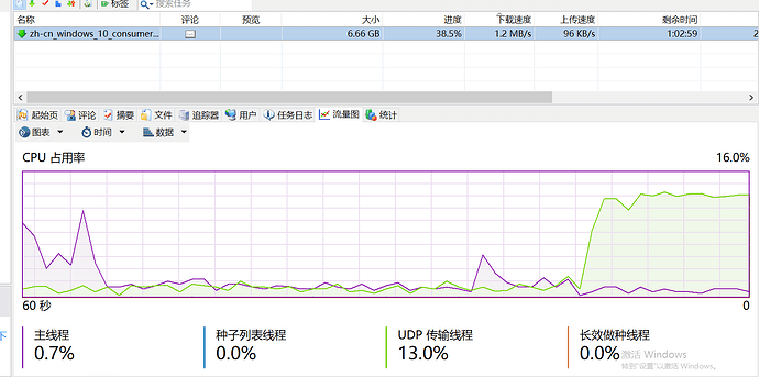

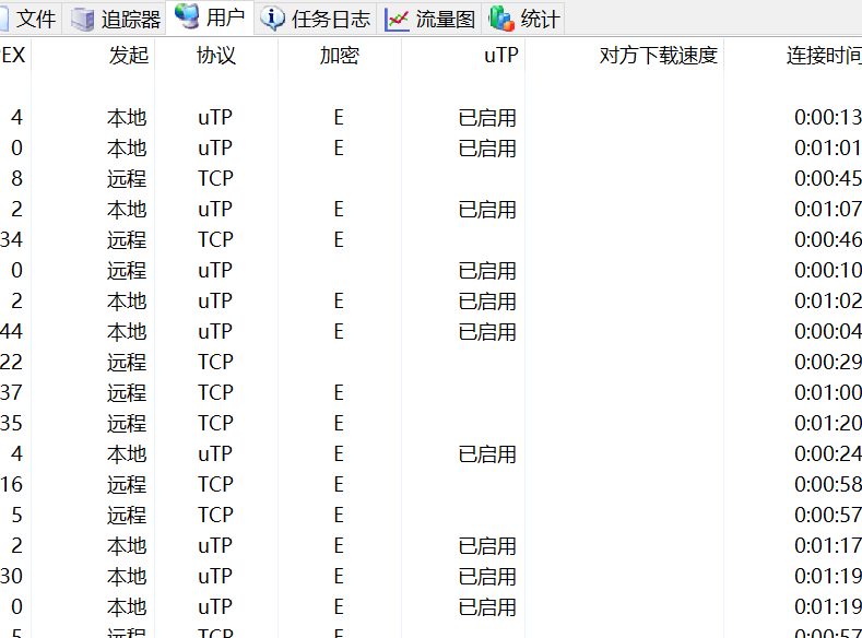

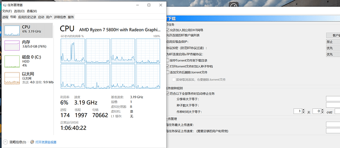

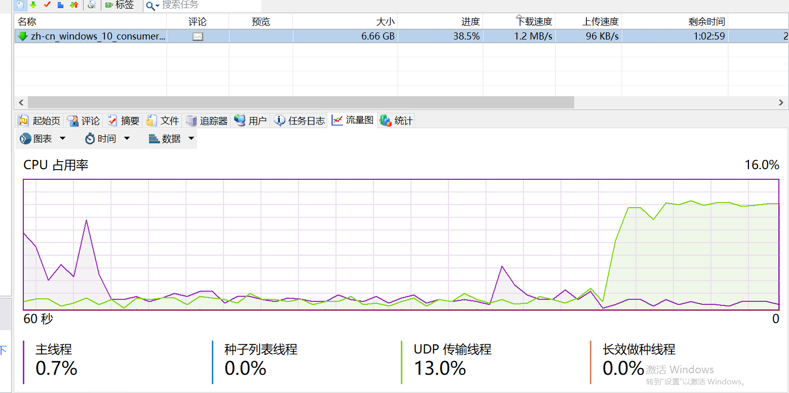

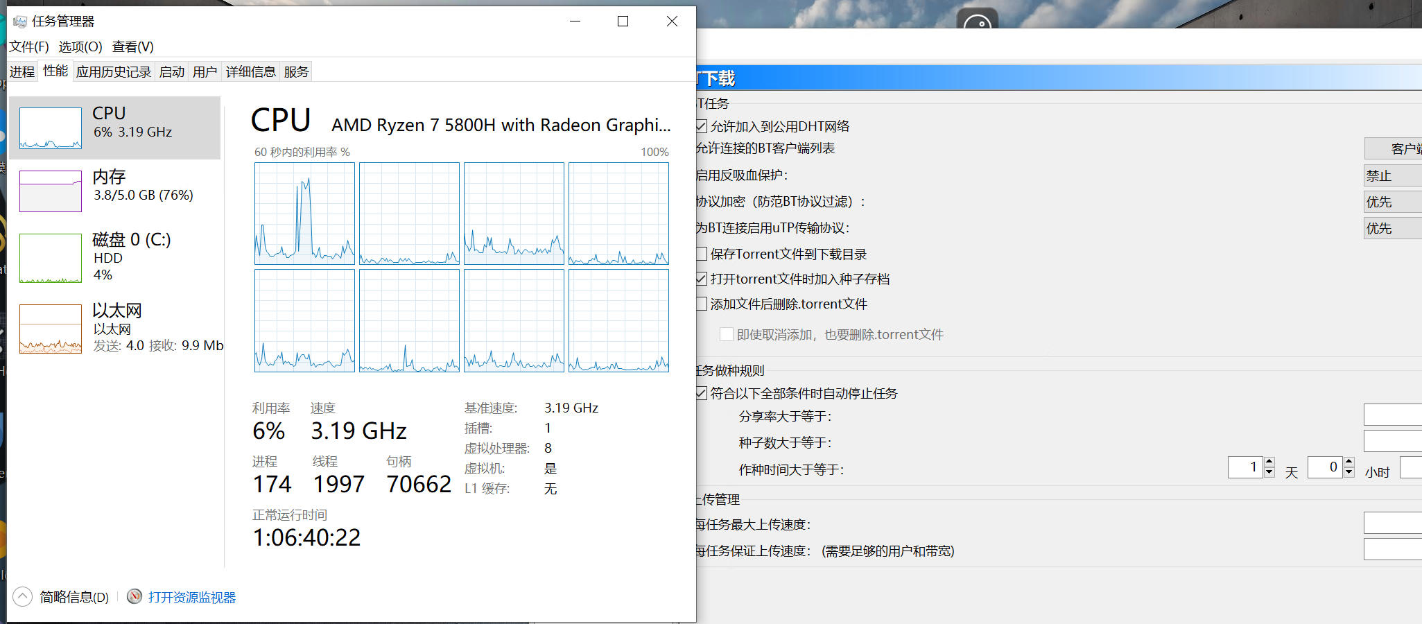

没有任何上传速度的话,只要发起peer请求为utp,就会占用满一个CPU核心,流量图选择CPU占用率,看UDP传输线程,就知道了,如果电脑为8线程,那么启用utp后那么这个线程始终占用100/8=12%的CPU
任务管理器由于调度器问题,可能不显示在一个物理核心上,所以可能不便观察,任务管理器切换到详细信息里面也可以看到占用CPU在12-13%

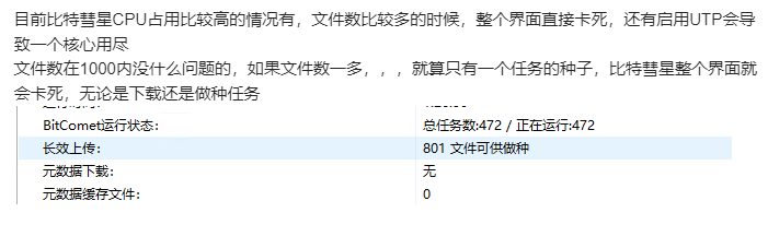

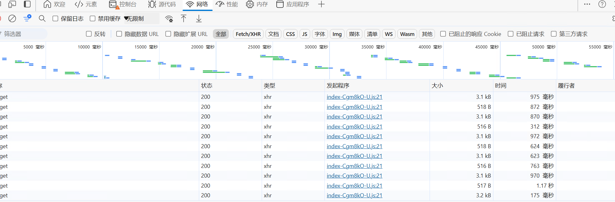

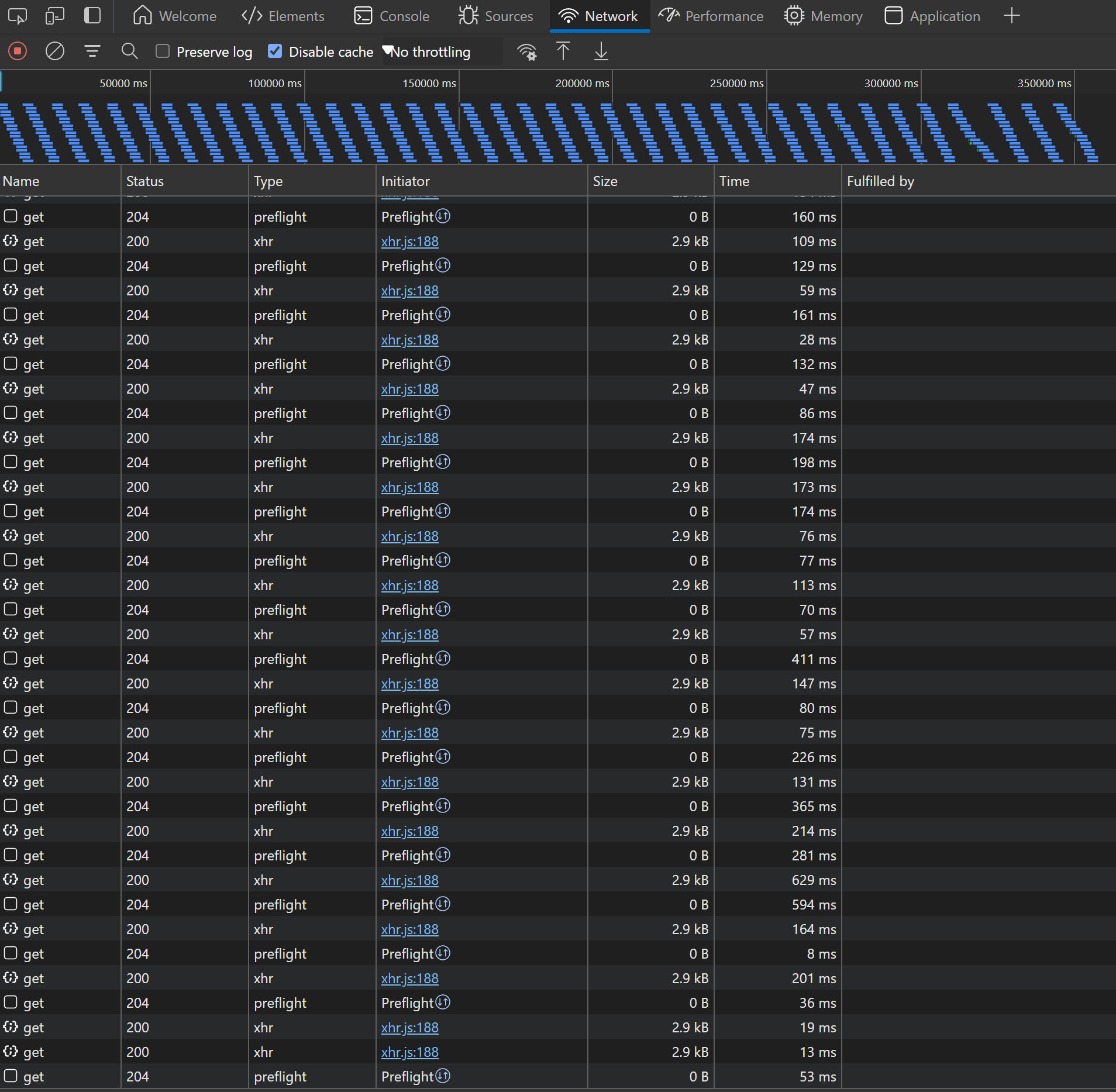

关于主界面卡死响应慢的问题我得知结果大概是文件数影响
软件和WebUI里的任务摘要和用户列表都试过了,我这边对延迟没有太大影响,是不是还有其他影响因素
我测试了一下,实体机和虚拟机内都有类似的情况。
虚拟机是 Windows 10 22H2,昨天全新安装。实机是 Windows 24H2。

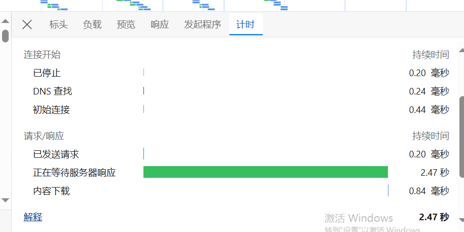

这个问题还会影响到登录,因为登陆的时候它有时候也会超时。比如说添加下载器的时候点击“测试下载器按钮”,PBH 会去尝试登录 BitComet。
体现是 BitComet 要等好久,右下角才会弹出登录提示,然后再等一会儿才会有响应返回。有时 WebUI 自己的登录也是,要等一段时间才能登进去。
这个问题不是 100% 复现的,但不止我一个人存在这个问题。不过多试几次它自己就好了……
考虑到卡住的时间几乎和我上面提到的报错的时间几乎一样长,我怀疑是同一个问题。
是不是还有其他影响因素

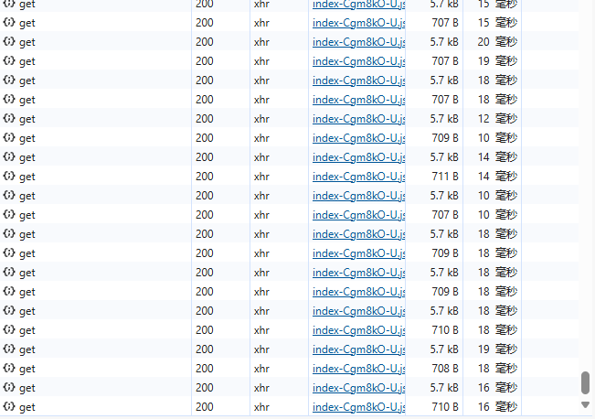

应该没有了,计时器直接加在了请求的两侧,没有多余代码。我这里浏览器打开 WebUI 请求性能也不是很好。

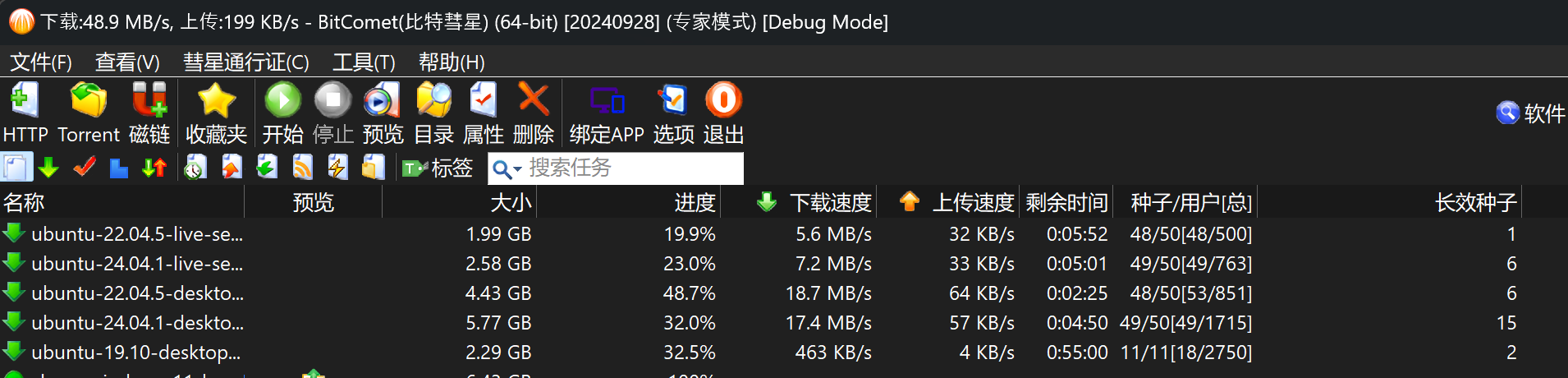

在刚才进行了一些简单的测试 发现即使在局域网条件下 两个使用UTP传输的BC客户端
都无法达到较快的速度 更不用说跑满带宽了
其还伴随着不定时的连接断开 以及高CPU占用

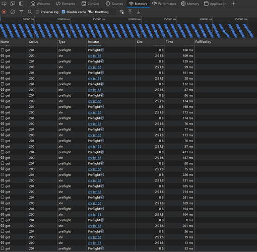

好像有,我刚刚参与 uTP 的调试,调着调着 WebAPI 的延迟就好了。

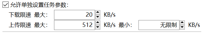

做了个一个对比测试,在我给种子的下载速度上了个很低的限制后,延迟就会明显下降,恢复到 30ms 的样子。
这个限制一取消,延迟立刻爆表。主线程 CPU 占用率图表上看似乎没有什么太大的变化。

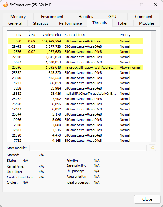

看一下UDP传输线程 UTP的传输占用应可在其中体现出来

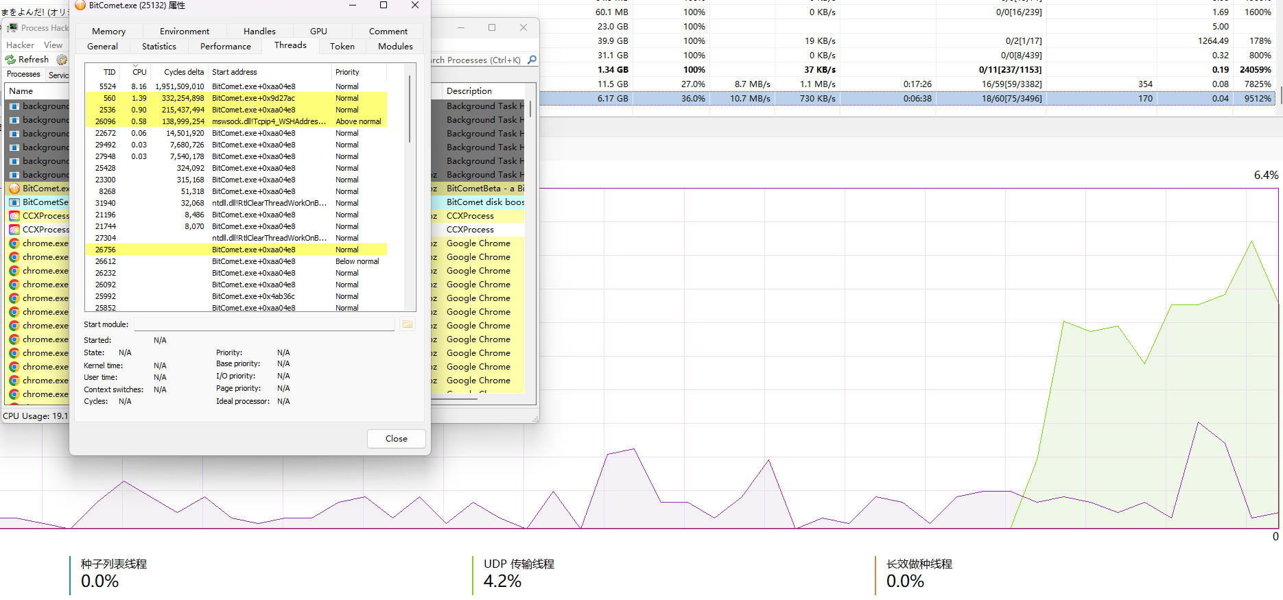

uTP 的异常占用可以用 Process Explorer 或者 Process Hacker 之类的工具查看 Threads
严格来说不是占满一个核心,而是某单个线程

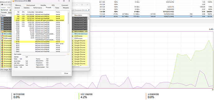

奇怪的是下载时启用不一定出现,反而是空闲时突然占用飙升
这是正常情况下
这是开启 uTP 后过一段时间捕捉到的占用瞬间
注意图表中的 UDP 传输线程
可以看到突然有个 BitComet.exe+0xaa04e8 的线程跑上来,CPU 和 Cycles delta 都非常高
