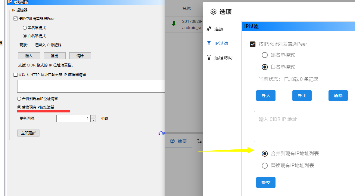

WebUI 的 BUG 还不少,我测试的时候发现 UI 上面默认 IPFilter 选择的是 “合并到现有列表”,但网络请求是 replace。
但是如果我选一下“替换”,然后再选择回“合并到现有列表”,这个时候就恢复正常的 merge 了。

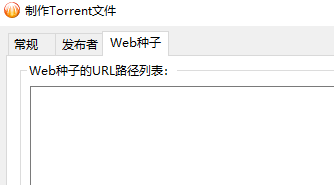

现在批量制作种子好像没办法传递一些web seed之类的参数
BitComet_x64.exe -m “D:\迅雷云盘” -o D:\torrent -s --tray --piece_size 512KB

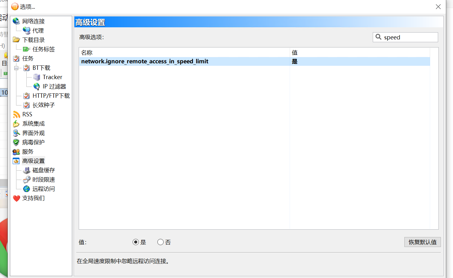

那仅对本地请求免除验证如何? 或者允许使用basic认证
这样一些功能较为单一的脚本就不用处理复杂的身份验证问题了

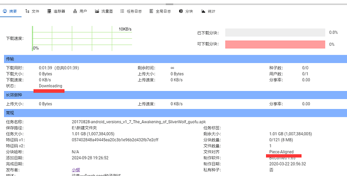

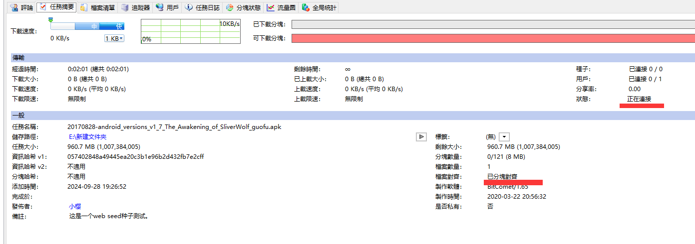

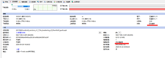

状态正在连接对不上,缺少正在连接状态,只显示download,这里也没翻译
还有区块对齐翻译
文件列表还没有显示每个文件的长效数量信息之类

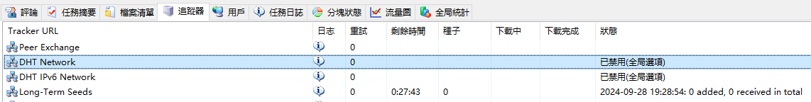

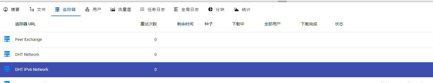

dht禁用的时候这里没显示出来禁用(保持现状留空也可以,节省文本传输流量)

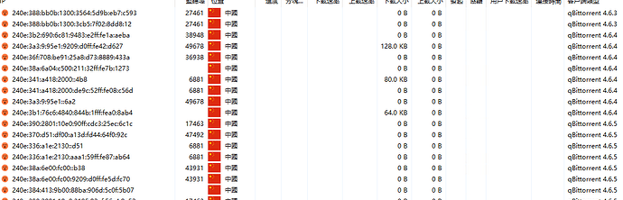

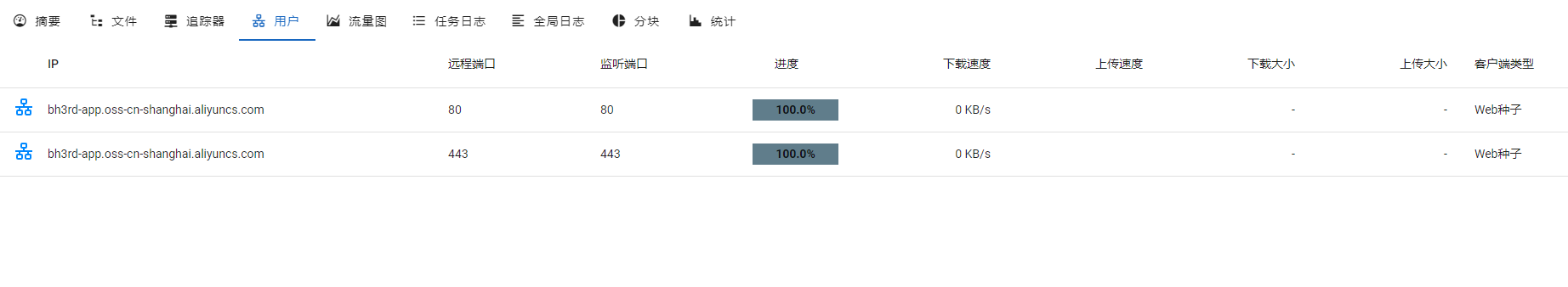

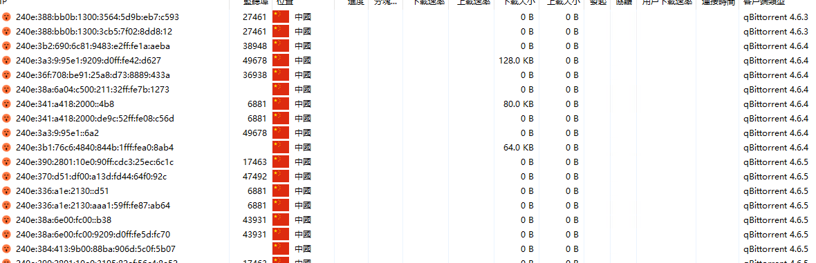

用户列表缺少ban分类信息,发起连接与等待连接信息(其它第三方软件可以通过比特彗星ban状态来共享用户列表,比特彗星标记反吸血的ip可以给其它BT客户端拉入黑名单)
也就是用户列表还缺少状态这一栏,发起状态和协议也可以加,用来判断长效种子和是否远程连入到客户端,还有连接持续时间,用于判断多长时间传输了多少数据,包括ip位置这一个也能显示上去,还有对方下载速度
比特彗星界面上设置替换现有ip,web上显示任然为第一个

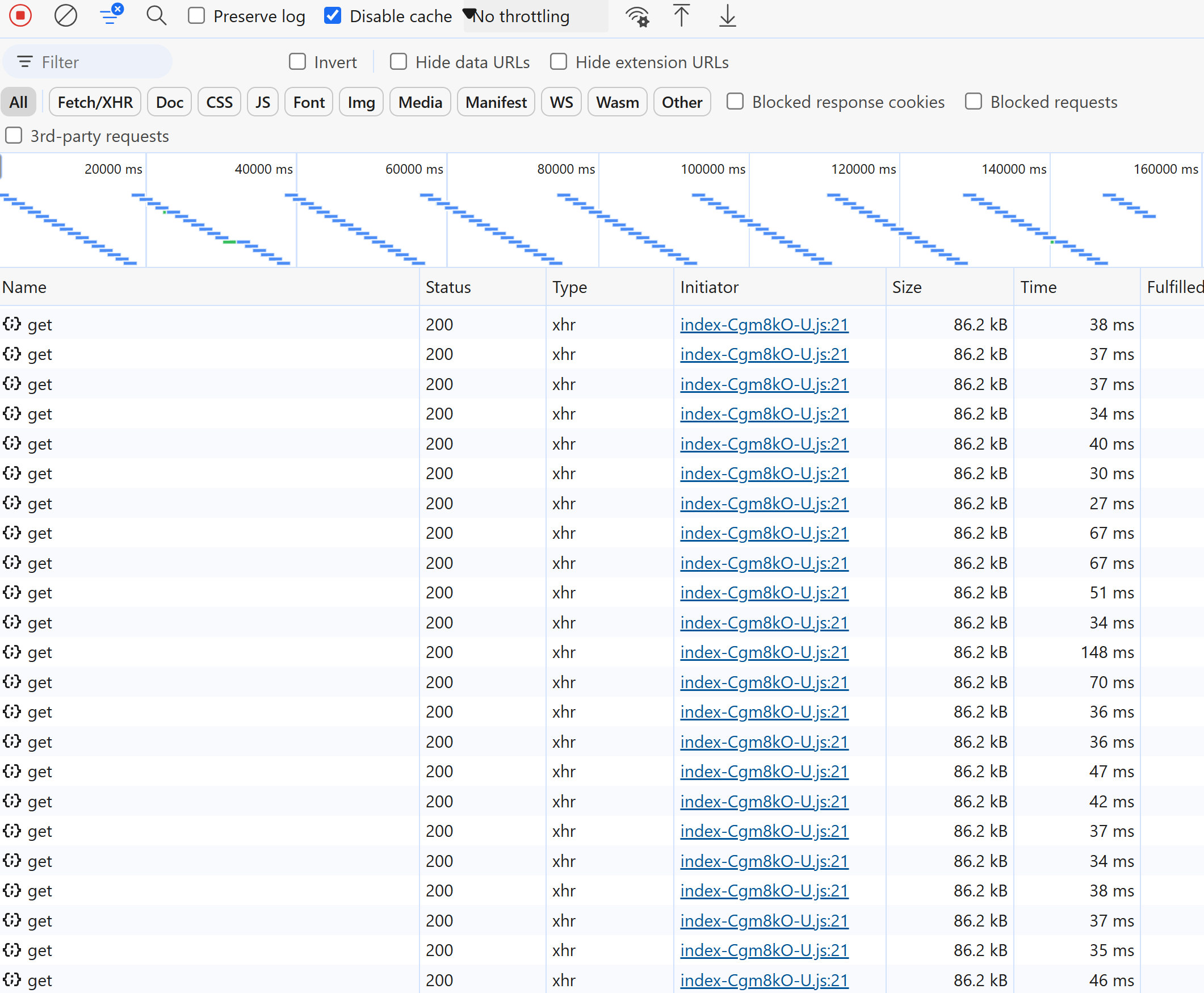

WebUI 的 API 的性能有点太差了,接口调用耗时相当高,并且偶尔还会超时(15秒未响应 HTTP 请求头)。
我用 qBittorrent、Deluge、BiglyBT(插件集成)测试了一下,每个请求耗时几乎不会超过 10ms,但 BitComet 的耗时有点离谱了:

特别是 get_torrents_list,似乎平均耗时非常高。整个 BitComet 我才创建了一个任务,没理由有这么高的耗时。。
注:WebUI 的限速是已经解除了的,且在取消上传/下载限制的情况下,也会出现相同的问题。所有测试都在本地进行。
编辑了帖子,附上了一份更细分的计时,很诡异的是这个耗时很不稳定

我的结果和您的这份测试几乎一致。
没有在下载的情况下,大概每个请求在 ~30ms 左右的样子,一旦启动下载(不管传输速度如何),响应时间会出现相当大的波动。有时会直接超时。
下载任务启动的时候,BitComet 自己的 WebUI 也会出现类似的延迟更新的情况。
