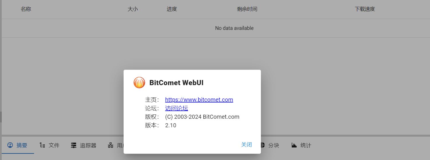

2.10测试版

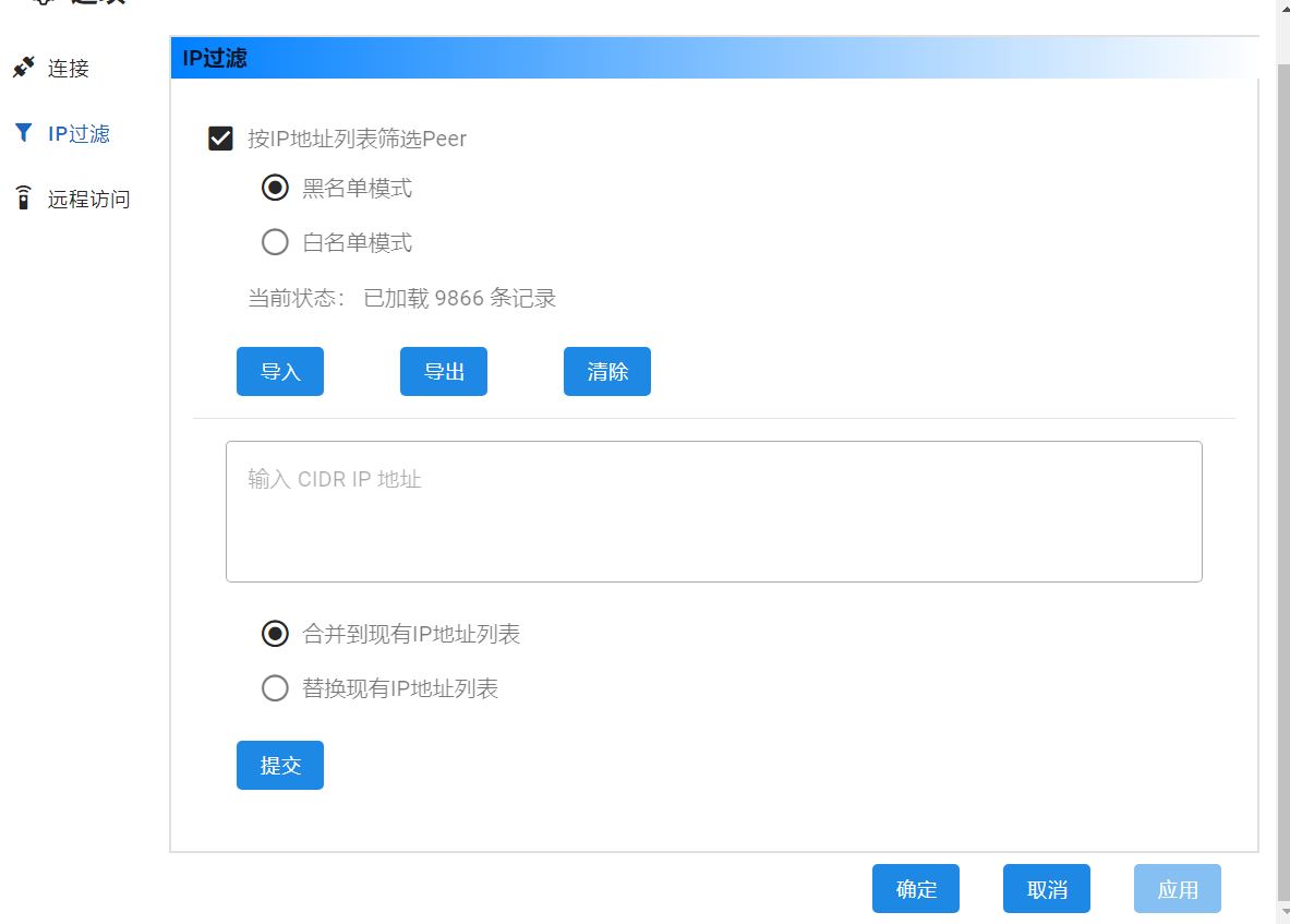

目前 IP 过滤还是只能在 GUI 上面操作吗,是否有 WebAPI 可用了呢?

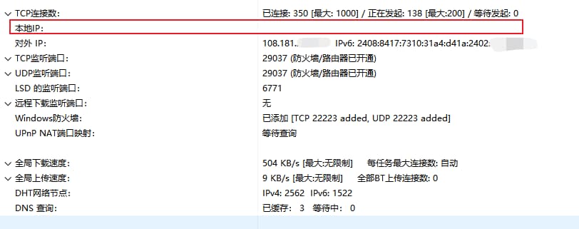

0923版本统计信息,本地IP获取为空,不知什么原因。绿灯处不显示内网IP

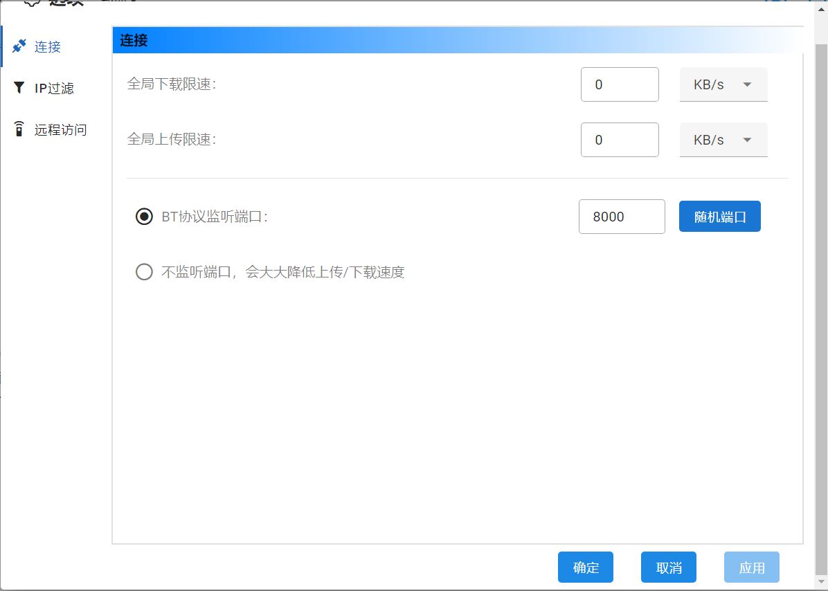

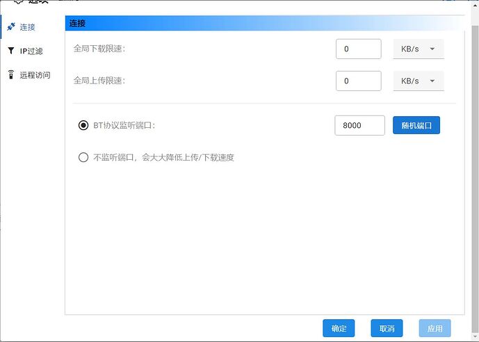

Web UI 中的端口监听设置已经可用了
可以方便的修改监听端口 可以补全之前STUN 穿透中最后一块不能自动化的部分

手动的IP提交也已经可用了
不过关闭窗口后再打开 在编辑框内看不见之前提交的内容
建议将自动订阅的IP列表和手动提交的拆分开来
而且目前该编辑框右键无法弹出菜单 粘贴内容
只能使用快捷键

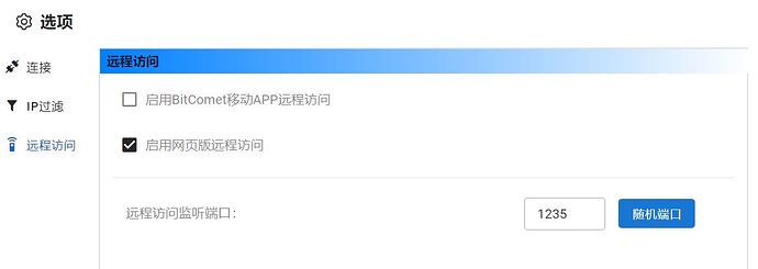

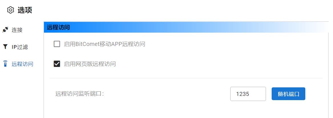

远程访问这边 可以在webUI中开关远程访问功能
感觉这样容易出现误操作 导致失联 远程访问功能应保持强制勾选

文件列表 追踪器 用户列表 目前在没有选中任务的时候 依然显示的是 no data available
可以参考摘要中的提示进行修改
文件列表》请选择一个任务以查看文件列表
追踪器》请选择一个任务以查看追踪器列表
用户列表》请选择一个任务以查看用户列表

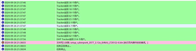

来自B站用户的错误报告 在写入文件时遇到 “执行页内操作时的错误”
