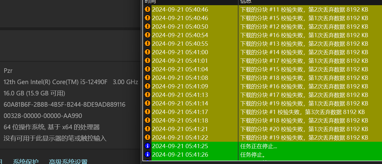

自己研究了几天,发现多任务同时下载,各种脑残校验失败丢弃数据怒刷日志,下载速度也是拉跨。只有通过单任务单个下载,才能减轻怒刷脑残校验失败丢弃数据,下载速度拉跨的现象。
目前已知13 14代英特尔CPU容易出现校验失败的问题
12490F也跪了
同一个分块丢弃3次及以内是正常现象,超过3次会加入ban列表,标注此用户为数据传输错误

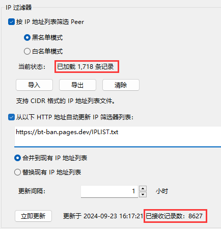

想确认一下

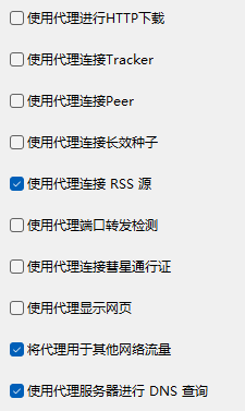

  1. IP 黑名单更新时会使用代理吗?如果使用的话,是以下哪一类别?

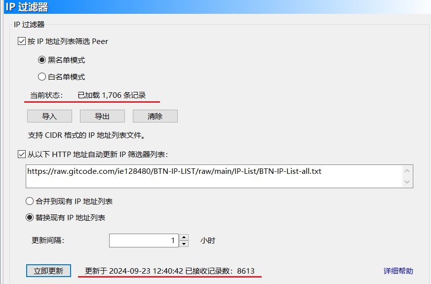

  2. “已接收记录”与“已加载记录”区别是什么?为何数量是不一致的?
    该列表包含 IPv4 与 IPv6,CIDR 网段与单 IP(省略 IPv4 的 /32 与 IPv6 的 /128)
    实测导出列表时,内容与订阅地址一致(8627 条)
属于“其他网络流量”
导入一行算一条“接收记录”,但经二分排序后如果网段有重叠部分会合并成一条“加载记录”,详见60楼的解释
内部不是按网段来判断的 自然显示加载的条目 和IP列表中的行数不一样

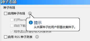

可以在其后面放置一个气泡提示 以解释这种差异 就像种子市场里的那种效果就行
自动规则订阅 那边也可以加一个提示 说明可用IP列表格式

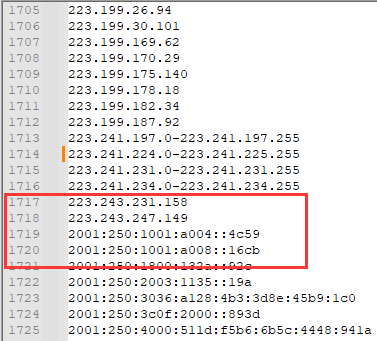

我这边也粗略合并了一下,但似乎不能从 8627 条合到 1718 条
而看上去这 1718 条正好对应的是 IPv4 的合并结果,请确认一下是否有统计 IPv6?
附上我测试的 IP 列表
https://bt-ban.pages.dev/IPLIST.txt
这里有转换成 IP 范围,但未合并的列表(按顺序排列,相邻网段也比较容易视认)
https://bt-ban.pages.dev/IPRANGE.txt
列表每小时更新,可能会有少数增删条目
刚手动合并了一下,第 1718 行正好是 IPv4 的结束位置
感谢反馈,用你的IP列表文件测试了一下,代码对特定IPv6网段的解析处理有bug,下一版修复
