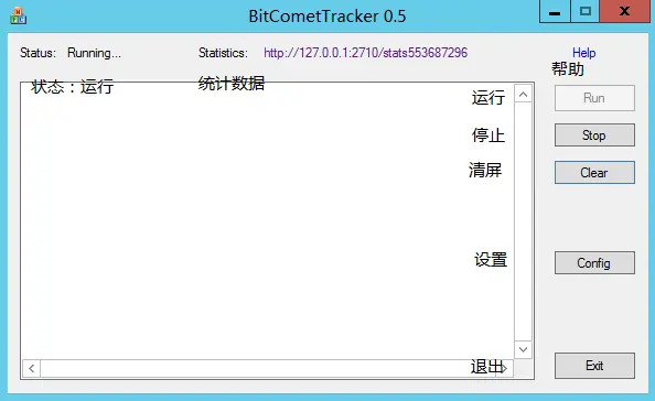

大三信息安全专业本科生做课程实验,需要搭建一个BT tarcker,然后实现我和另外一个同学使用我们自己的tracker进行做种和文件下载,使用了BitCometTracker,运行BitCometTracker.exe之后发现统计页面的网址为http://127.0.0.1:8080/statsxxx,但是不知道哪里可以看我们的tracker的地址?另外也不确定我们tracker的地址是不是那个127.0.0.1下的,如果那样的话只有我自己的主机可以访问了?

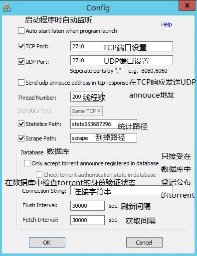

所以想请教下您:我们的tracker地址时使用111.40.x.x还是172.20.x.x呢?另外我看它显示Listening TCP port: 8080,那么我们的tracker地址前面还是http://开头吗?是不是需要换成tcp://开头呢?非常感谢!!! :grinning:

tcp代表是监听端口号
bt协议规范中,tracker需要以http https udp来代表传输协议,一般使用http://开头即可
