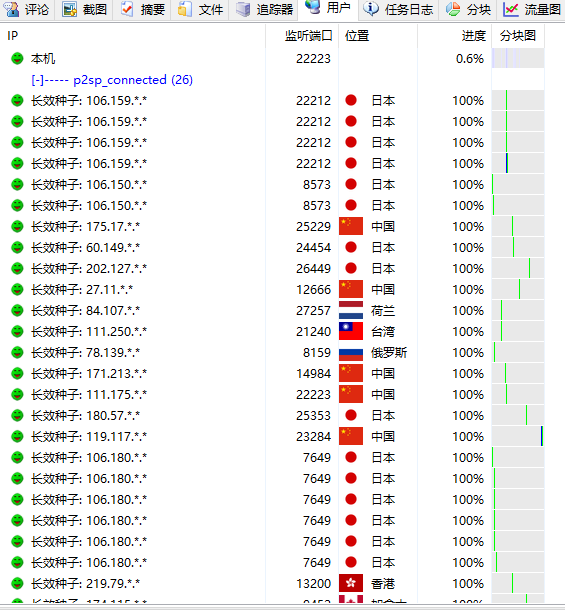

很可能有这个情况,我这里有1个种子最近被刷了近百G上传。
在专家模式下查看长效做种文件会发现每次下载都不完全。
一段时间后查看发现只下载其中几个文件并且下载量远大于文件。

这个挺正常的吧,因为做种者不止你一个,你发的这个种子有27个做种者,别人不一定从你这拿数据,也会从其它人那同时获取

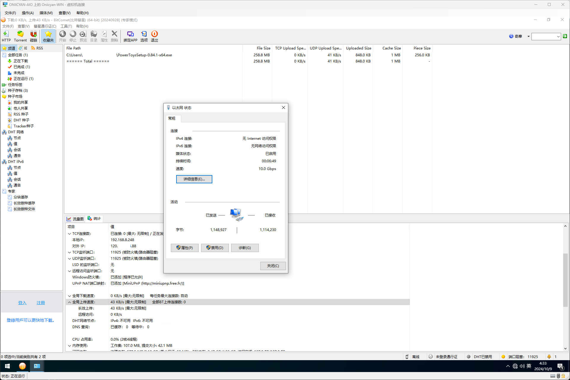

不过我尝试把抓到的请求包复制到其他机器上发送请求,成功刷到了流量……
以下是我在路由器上运行一个简单的死循环命令时的情况
while :; do echo $HEX | xxd -r -p | ncat -u 192.168.8.188 61128; done
其中 $HEX 为我抓到的 UDP 长效请求的荷载
甚至不需要向长效服务器查询,只要知道对方是 BitComet 且端口能被连接
我上面的荷载是抓包获取到的,但如果有逆向技术,应该可以根据文件来生成合法的请求
至于文件是否完整,如何还原这些也不重要,因为产生流量的目的已经达到
这方法甚至不需要魔改客户端,随便一个终端就能刷起来

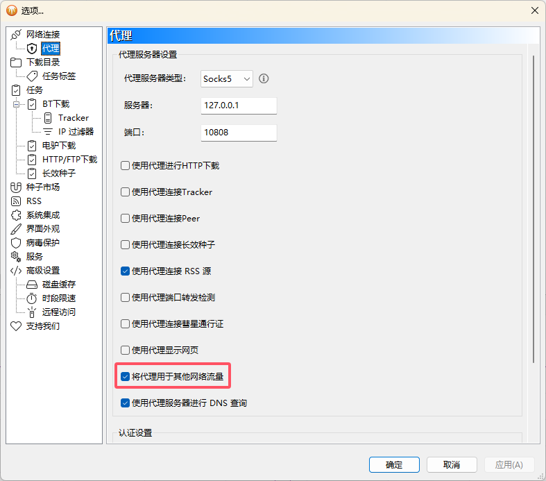

另外有一个地方需要改进
当开启代理并勾选 “将代理用于其他网络流量” 时,长效种子的发布地址会变成代理的 IP
这次抓包才发现,原来我的长效一直都没有在上传……

测试了确实是这个选项勾上后,连接长效tracker服务器的时候会走代理,可以把长效tracker放在使用代理连接tracker里面,然后服务器记录了你代理的ip,,别人自然连不上你没打开端口的代理ip,你就没上传了

另外开了个虚拟机测试,连公网都没有连接,完全脱离了长效服务器
只要 BitComet 给文件添加到长效,就能用同一份请求刷出流量,基本确认是没有鉴权的

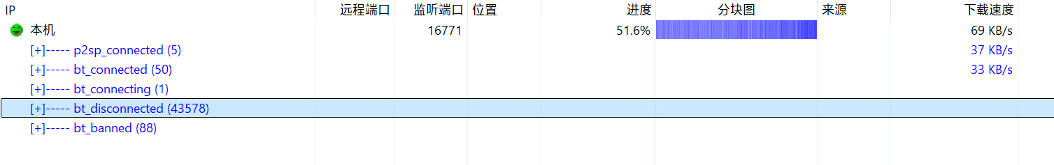

是这样的吗。因为半年前下载好后一直没什么上传流量,直到上个月才有上传并且那几天都是固定的时间段上传差不多1个总大小数据量。所以想看看是啥情况。
确实显示了 连接中、未连接、已封禁 的 peer
但是似乎有个很严重的问题,已连接 的 peer 是不是弄丢了……
目前 BitComet 2.10 正式版预览 并不能使用 PeerBanHelper
除了上述丢失 已连接 peer 信息外,PBH 目前版本可能未适配新增的 连接中、未连接、已封禁 peer
我看了一下,已连接的 Peers 是在的,但是因为 API 更改了,所以没有做适配(针对 PBH 的问题,请避免在 CometBBS 上反馈,占用 BitComet 宝贵的支持资源)。

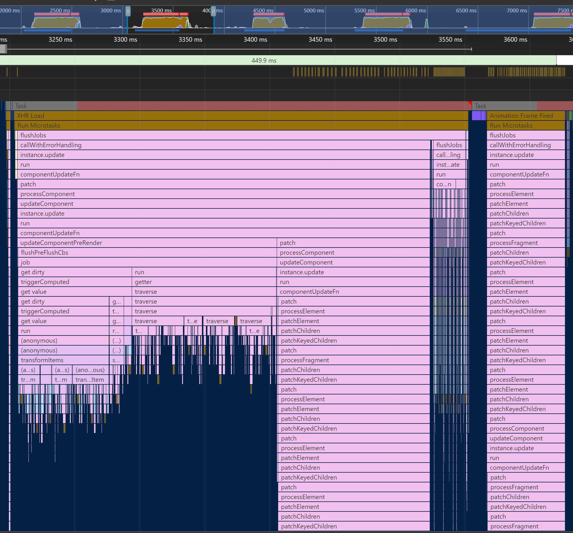

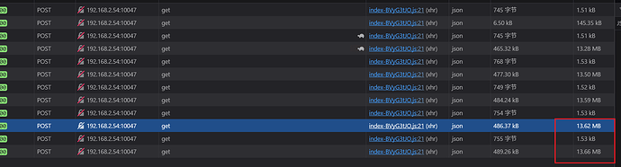

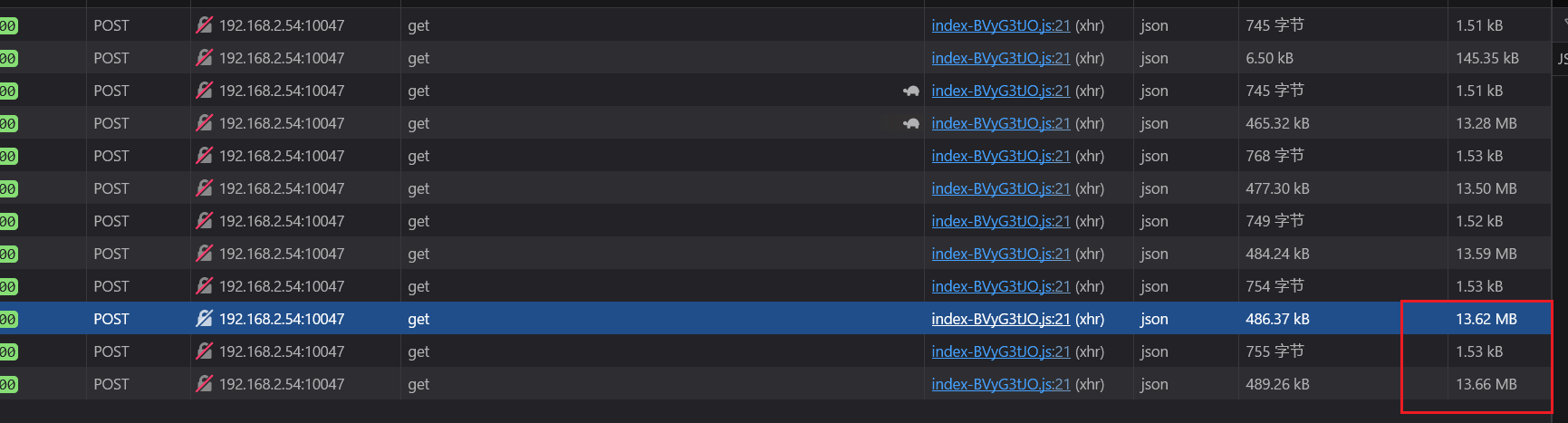

WebUI 的网页从这个版本开始显著变卡,我现在一点开用户,整个页面都会陷入无响应的情况。
浏览器可能撑不住那么多的 DOM 节点,最好是虚拟列表。
等个Linux版本和docker更新,不然没办法下载超过4G的文件
旧版本webgui没性能问题吧,等待连接列表支持失败自动删除的,一般情况下不会特别多
这个是 disconnected 的。
旧版(上个版本)没问题
虽然我指的是原来那套webgui。。
